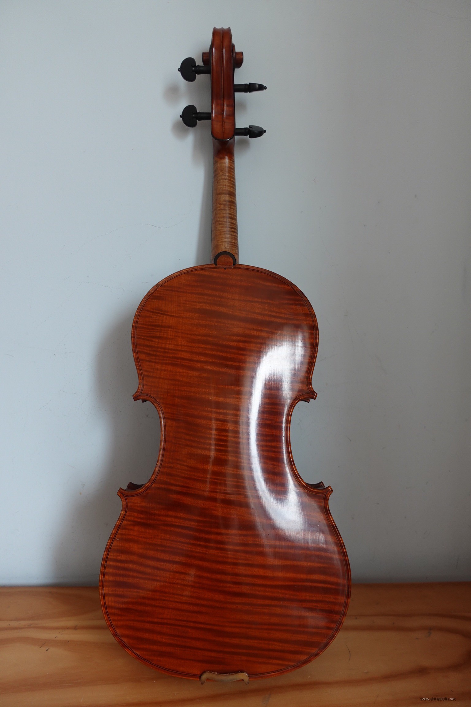

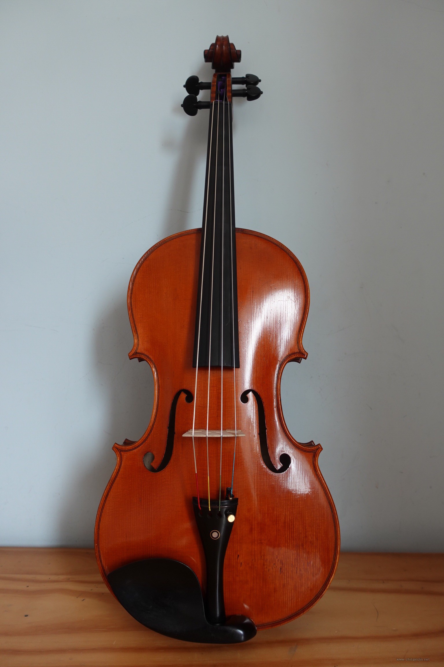

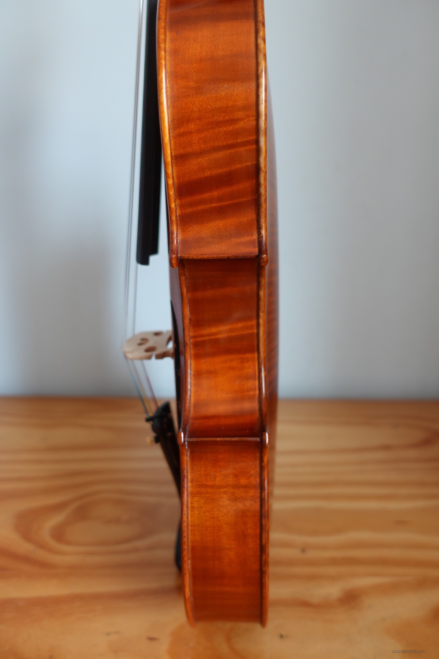

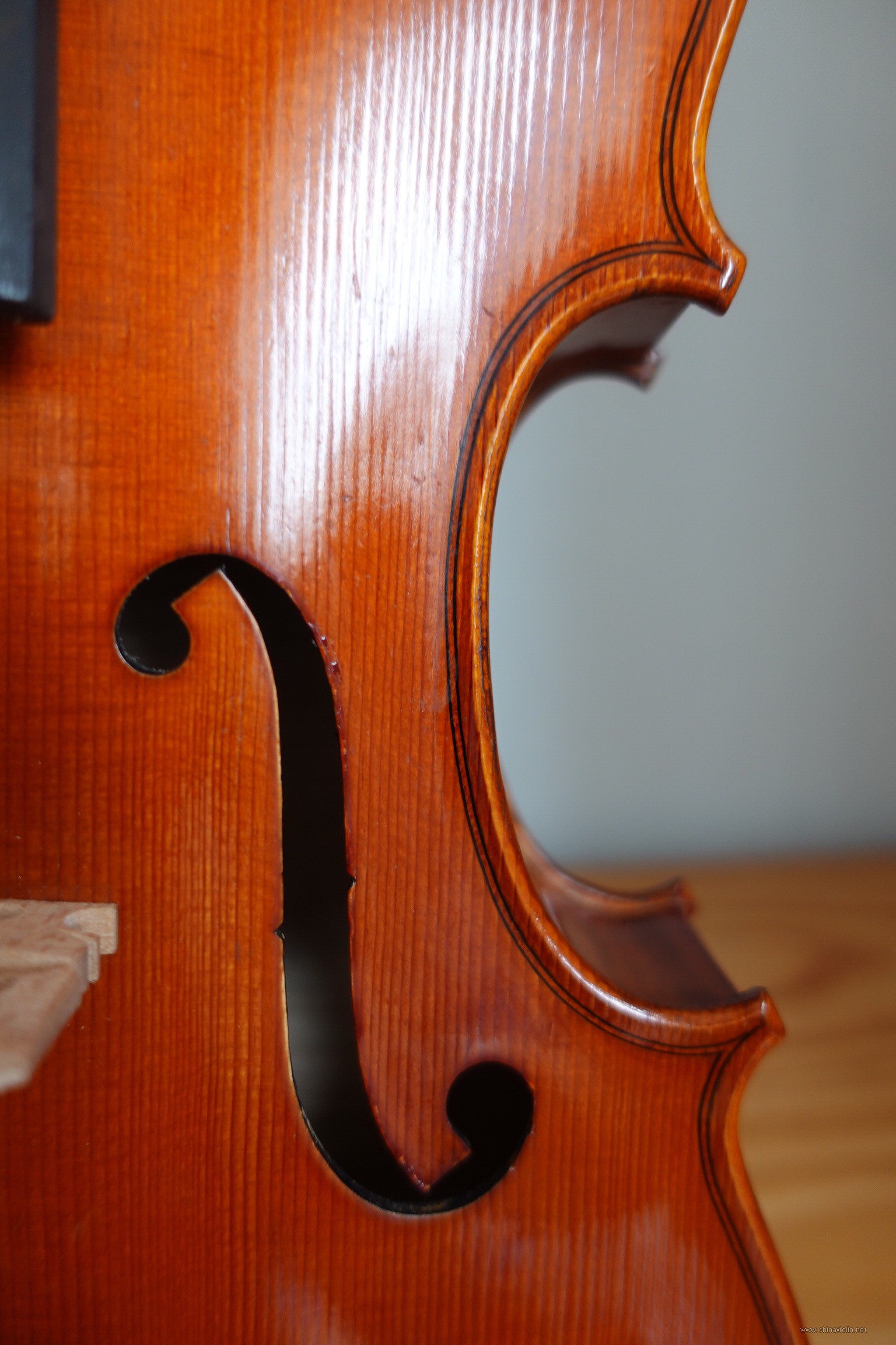

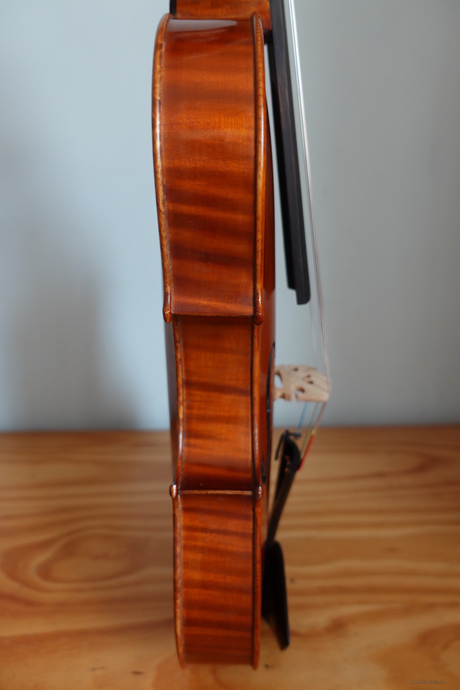

买了一把二手中提琴,不想先入为主,请各位老师先看看这把琴,讨论一下它可能出现的问题。琴已经买了,我也不会退货,买给孩子学习用的,卖家不是制琴行业的,也不是教琴的,所以请各位老师畅所欲言。 13543381-59EC-457C-B272-0C6BBB8093D8.jpeg E395ADEC-0F6E-4E57-9ACC-D77C2A90F554.jpeg 78A72F49-7FBE-4338-B23B-0B9A8532220D.jpeg 2775191C-30B8-479F-A5CF-0EA1D462EBCE.jpeg

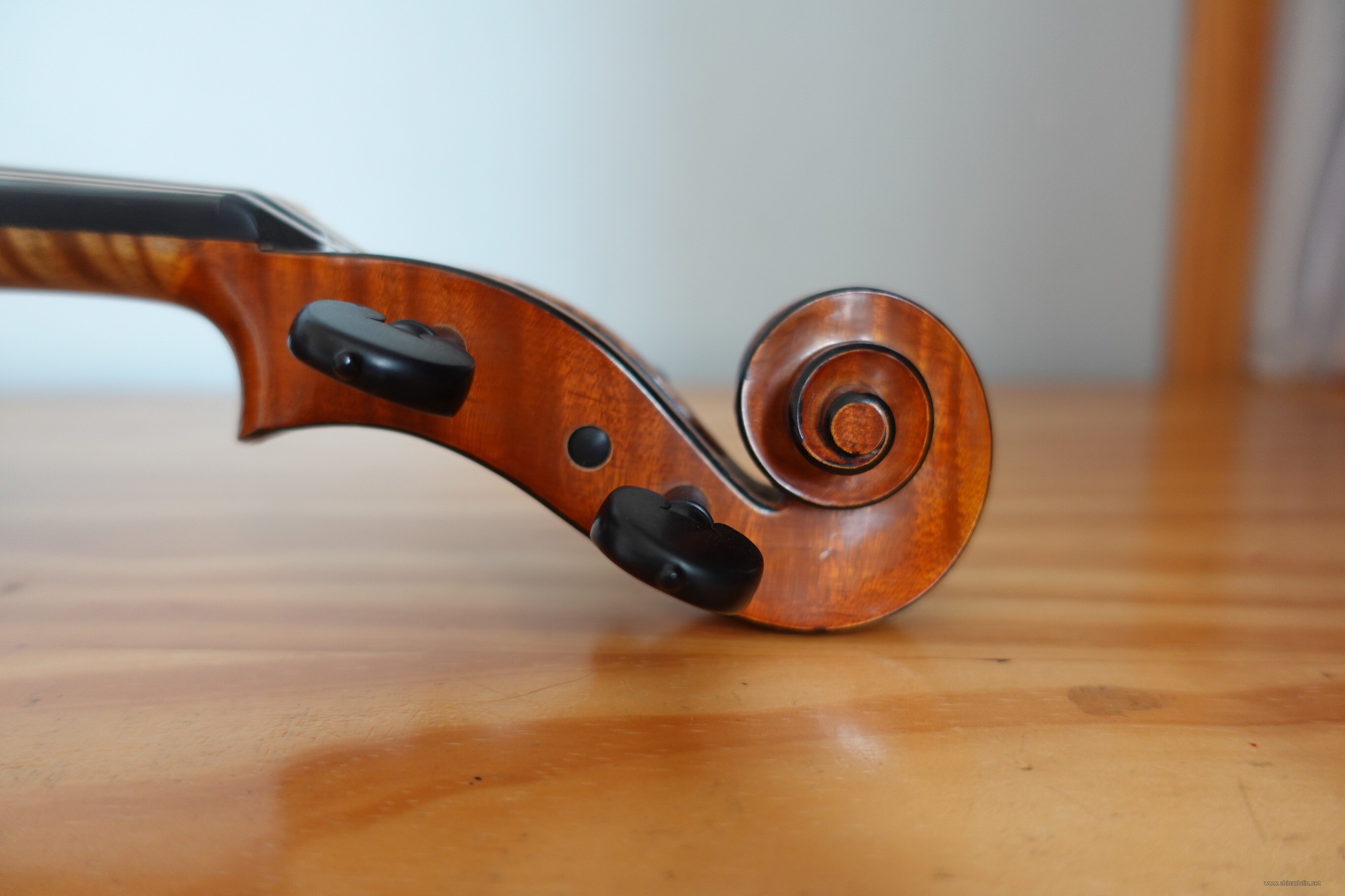

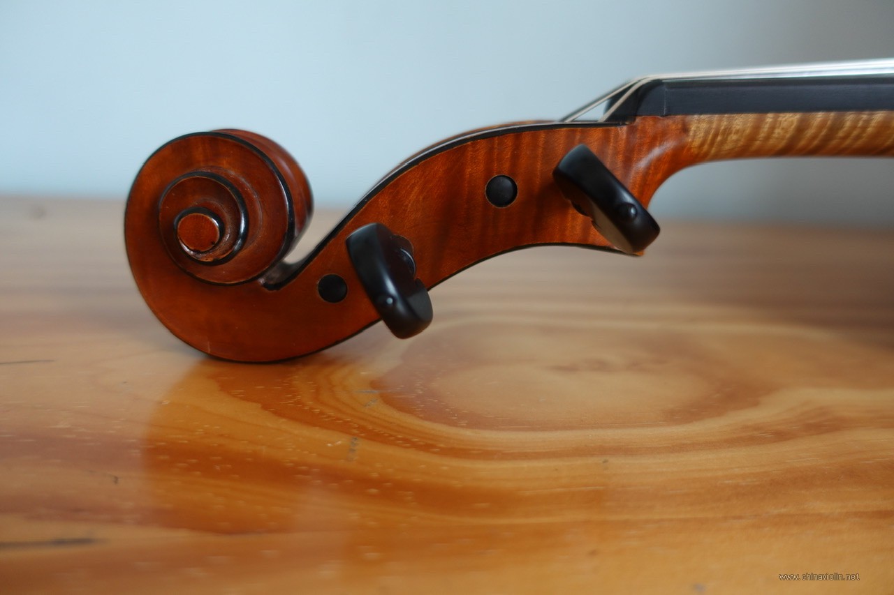

2D4F2F95-A581-4D8C-8EAF-770BF1021B76.jpeg 6343C653-7B51-439A-9F82-3C87F3717684.jpeg C64A4B6B-F61D-4DF4-B4E0-18254882FAF8.jpeg 8E783853-F71E-4240-989E-79D77EC18465.jpeg

这是斯式版本的琴型,从工艺上看还算凑合,至少没有明显的缺陷,要想得到一把做工严谨没有任何瑕疵的琴,除非你去找刘兆军大师做,这把琴有四个不知道,一、不知道多少价钱?估计不会很昂贵。二、不知道上的是什么漆?仅从图片上实在是看不出漆的层次?这样的漆法很普遍,看上去上漆过程中有些瑕疵,如果是声音出众的、或是很特别的琴、工艺必会很有特点也很优秀,而且上漆一定是层次分明,自带着一种与众不同的灵气,三、不知道制琴师是谁?知道了制琴师也会判断出声音的大概,卖琴的是谁无关紧要,张三李四卖琴都不违法,关键是制作这把琴的木工基本上算是熟练工,(看和谁比了)四、不知道声音?一般情况下几乎都不肯发上视频或音频,可能是怕丢面子吧,猜想:楼主是不是想以大师的姿态来考一考大家?您也的确这么做了,因为您只发了几张图片而死活都不肯说明一下琴的基本条件,应该没这个必要,除非这把琴极为特殊。这把琴的声音应该差不到哪里去也好不到哪里去,绝不会有什么出彩出众的地方,就是中庸的那种吧,没什么可稀奇的,这种琴见得很多很多呐。

没有那么复杂,就是我自己挺喜欢这琴的声音,老师不喜欢,特别不喜欢A弦的声音,说金属味太重,高把位没震动。

回答楼上的问题,一,千元价位的琴,二,油漆的瑕疵是因为被弓子划坏了,补的漆,也没补好。三,没标签。四,声音就是上面说的问题,想看看能否有老师出个主意改良一下声音

   做工不错的。如喜欢她的音色,3- 4千元也不亏。卖家以遗弃物卖给你了,它又能展现她的歌喉了,物尽其用。【奇思妙想】--用闲置的小提琴A弦替换现中提的A弦【如长度够长】。调换A弦,用小张力的,或搭佩尼龙合成弦【但音色与它3根弦统一差些】。来中和原A弦的金属音。以上,皆是业余爱拉琴者的畅所欲言。

换弦试试看。我那把中提琴的A弦音色,听起来跟好听的大提琴A弦音色差不多。

已经是用多米南特的弦了,不知道还可以换哪种弦
多米难特牌的中提琴弦已经是很好的弦了,琴的质量就是那样,再换什么好弦也不会有什么更好的声音了,就别折腾了。  详情 回复 发表于 2023-7-15 22:16
多试几种不同的弦吧。不过,我一直喜欢用上海牌金属弦。我觉得音色好不好,主要在个人的运弓水平,运弓不好,试再多的弦都是白搭。  详情 回复 发表于 2023-7-12 08:58

   换弦改变不了音色,只有修正低音梁。
