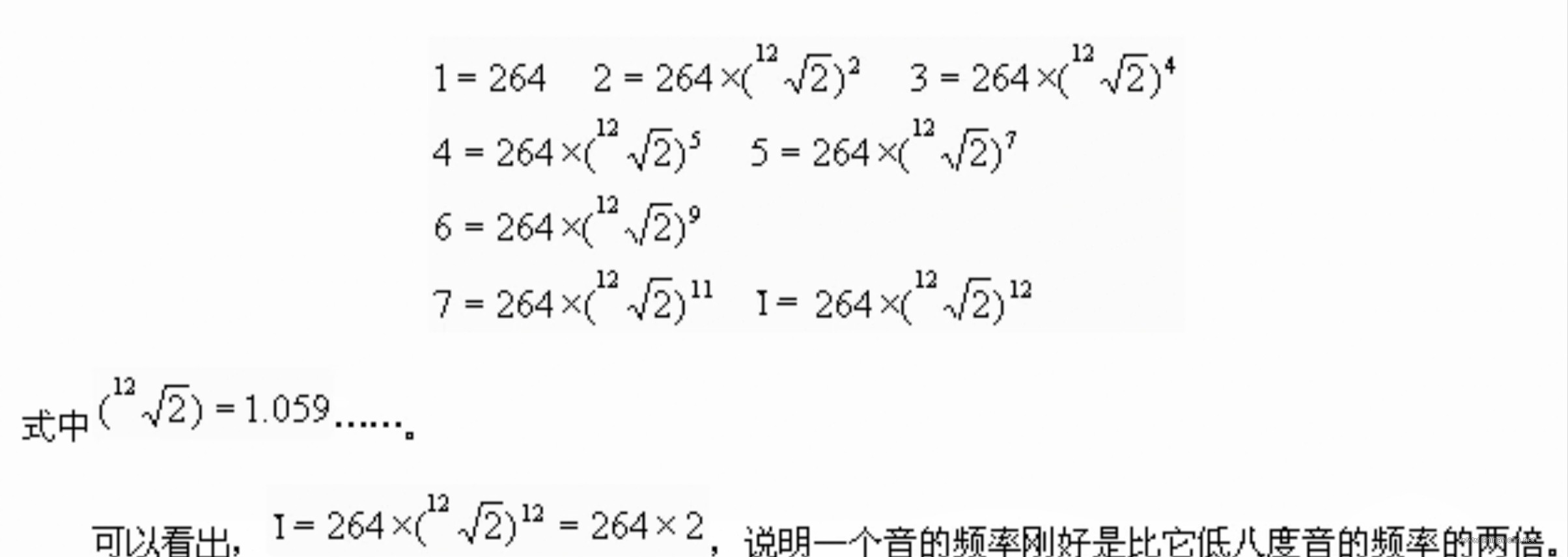

2. 数学与音程关系
音乐的基本结构包括音程、音阶和和声。这些结构遵循一定的数学规律。最常用的音律系统是十二平均律,它将一个八度分为12个平均间隔。每个音之间的频率比例是2^(1/12)。这种划分使得各个八度之间的频率关系保持一致,并为调和的和声创造了基础。

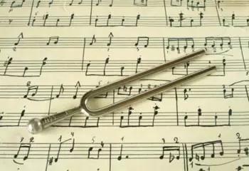

感谢分享!现在可以买到的音叉大部分还是A440Hz,A442Hz只能靠手机app或者电子调音器了。我自己玩琴还是只调到A440Hz,没有试过A442Hz,音色会提高一些吗?
Wittner有442的音叉。  详情 回复 发表于 2023-4-24 16:17

 楼主| 发表于 2023-4-24 16:17:03 | 显示全部楼层
洛阳爱好者 发表于 2023-4-24 08:25
感谢分享!现在可以买到的音叉大部分还是A440Hz,A442Hz只能靠手机app或者电子调音器了。我自己玩琴还是只 ...
Wittner有442的音叉。

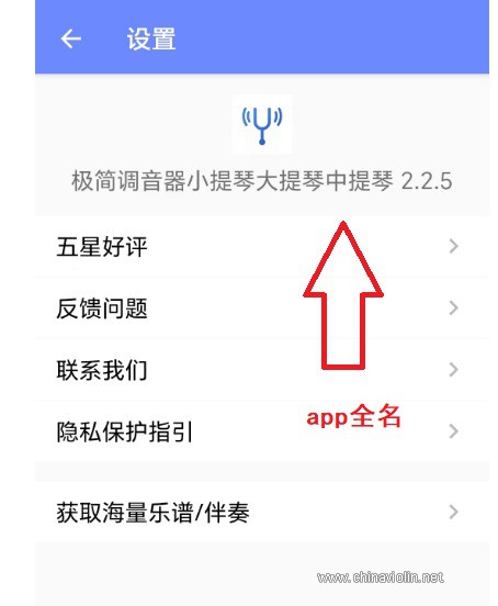

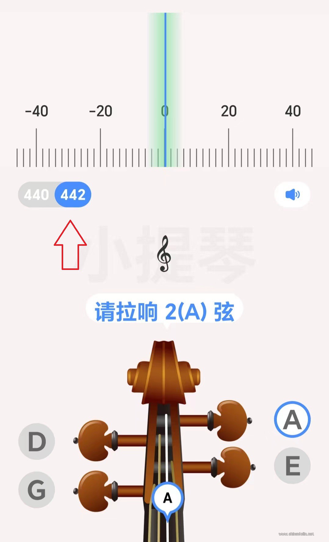

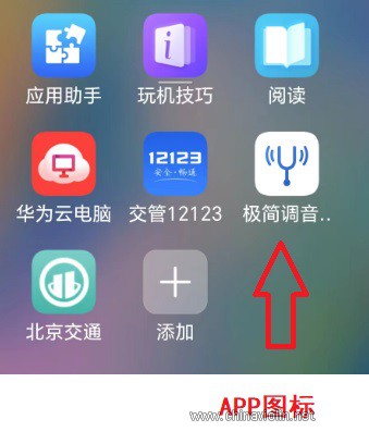

发表于 2023-7-8 21:30:01 | 显示全部楼层
小弥 发表于 2023-7-6 21:41
现在手机上的APP的确还保留有442选项。等与其他乐器合奏时,我把440换成442以便突出小提琴的效果。长知识了 ...
软件名是什么?
42906
发表于 2023-7-8 22:23:43 | 显示全部楼层
admin 发表于 2023-7-8 21:30
软件名是什么?
安卓手机,软件名称,请看下图:
