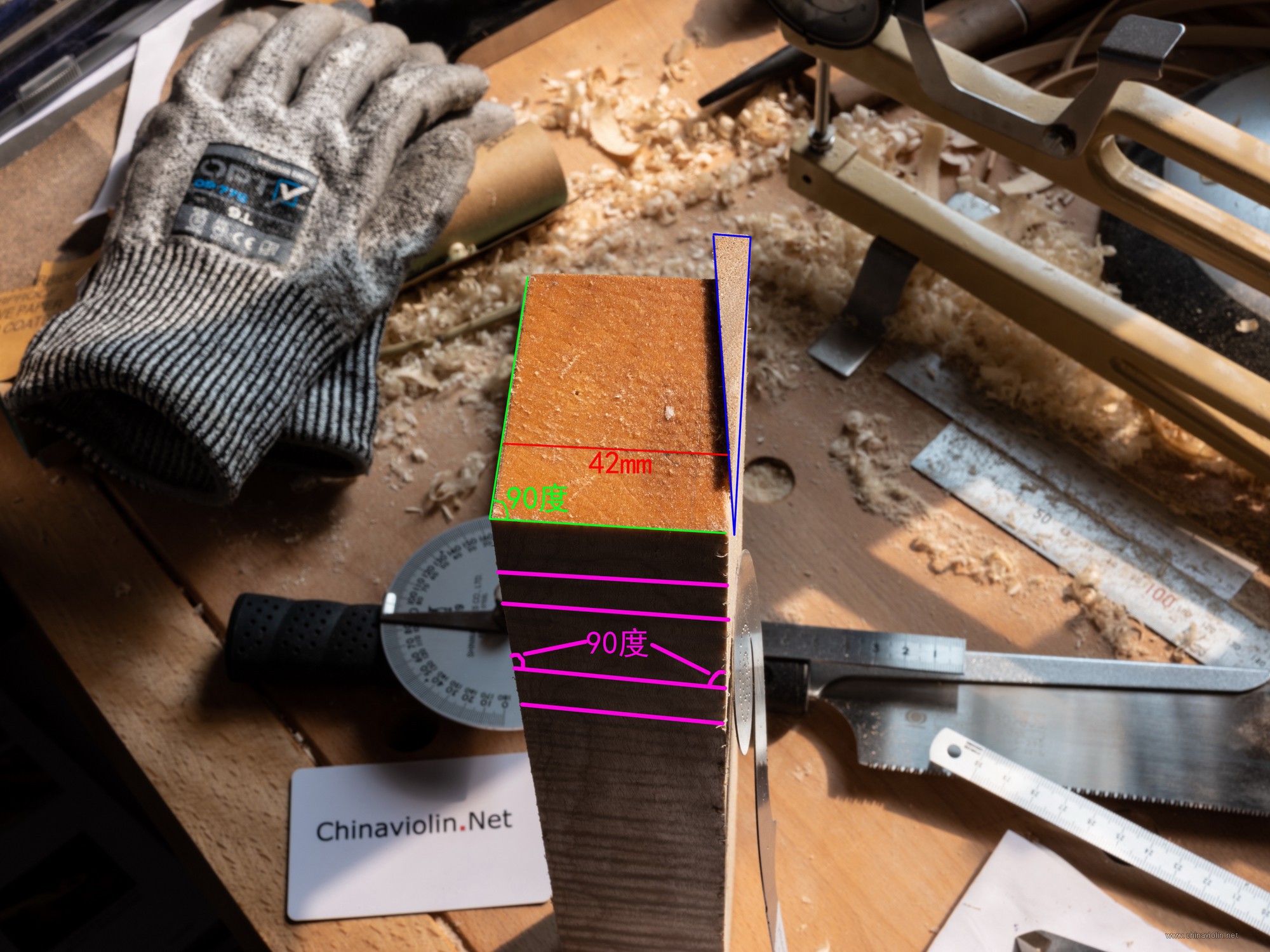

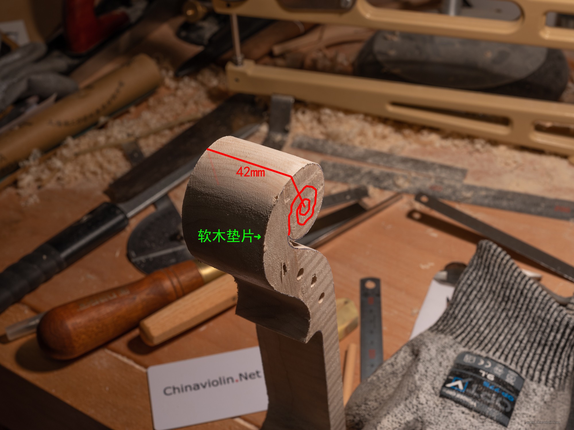

现在很多琴头坯料为了节约材料,一般拿到手中的料都是梯型的,最窄处通常小于42mm,最宽处也就刚刚好42左右,这样的料一般我是这样处理的:
1、找出梯型角度略大的腰,用带锯或台锯把它锯成90度。
2、用白乳胶贴一片软木到梯型另一边的腰上,再用带锯走一遍把这条边角度修补成90度。
3、在这基础上再进行画模板,然后紧接着钻弦轴孔。
这里有个关键点是贴的木片不能履盖到琴头最宽处,即红线两边都应保证是琴头坯料本身,如上图。
这样做的意义是为了钻弦轴孔时能同时保证两边的垂直关系,同时预留出琴头最宽处所需要的宽度。
