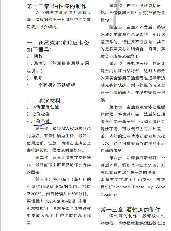

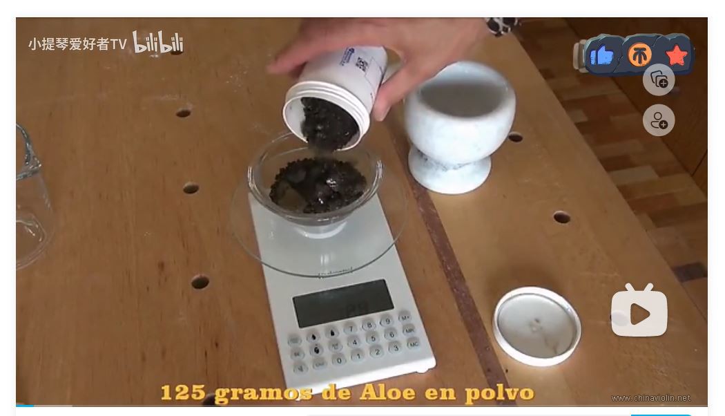

在B站上看到油漆制作的视频,将两种材料在亚麻籽油中熬煮,就能做出油性油漆。最详细的小提琴制作过程(六)——油漆_哔哩哔哩_bilibili
视频中有一种材料,如截图
根据视频中字幕“Alon en polvo”的翻译,这种材料是“芦荟粉”。但是从网上搜索出的结果看,芦荟粉跟图片上的东西完全不同,也没有找到芦荟粉用于制作油漆的相关资料。又找到曹树堃先生的文章《提琴油漆的艺术》,里面也有相关资料。
文章中油性漆的制作提到2份松香和1份芦黄在4份亚麻仁由中熬制出油漆的方法,和视频对比,视频中的“Aloneen polvo”材料应是曹文章中的“芦黄”。
苦于找不到“芦黄”的相关资料,请教大家这个“芦黄”究竟是什么?谢谢大家

Aloe en polvo应该不是“芦黄”,都是些不常见的配方,你确定这不是在做什么油漆的试验?
翻译出来是“芦荟粉”,但是网上查到的芦荟粉好像跟视频里的东西不太一样  详情 回复 发表于 2023-4-6 16:07

 楼主| 发表于 2023-4-6 16:07:32 | 显示全部楼层
老人与海 发表于 2023-4-6 14:29
Aloe en polvo应该不是“芦黄”,都是些不常见的配方,你确定这不是在做什么油漆的试验? ...
是芦荟粉。网上有照片。但无法直接输入到本网站。[/backcolor] [/backcolor] [/backcolor]  详情 回复 发表于 2023-4-7 10:54
发表于 2023-4-7 10:54:47 | 显示全部楼层
不知道芦荟粉在油性漆制作中起到什么作用,我准备买一点来做做实验  详情 回复 发表于 2023-4-7 11:21
