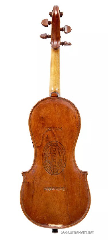

用上了引号,聪明的读者应能意会,这部小提琴不是真正属于英国战时总理邱吉尔的。但小提琴的用料,却与邱吉尔绝对有关 - 事关制琴的木料,正是邱吉尔当年收藏雪茄用的木盒。
碍于木盒的大小,这部小提琴比一般小提琴更细小。
用雪茄盒造琴,真的可以吗?先讲雪茄盒的特点 - 控制湿度于 68-72% 之间,这保持了雪茄的最佳状态 (不然哪来浓烟滚滚?) 因此雪茄盒的用料相当讲究,一般以西班牙衫木造,而且盒身一般在2厘米左右厚度;正因如此,以雪茄盒造琴并非不可,事实上,在大萧条时期,以雪茄盒造的提琴在爱尔兰民乐提琴手间颇受欢迎。
「邱吉尔的」小提琴,于 1956年由 William Robinson 造,Robinson 非学院派琴师,但手工不俗,Robinson 由 Clarissa Eden 手中购入木盒,而 Clarissa Eden 的丈夫,即是 Anthony Eden,印吉尔任内的外交大臣,亦是其认可的继任人。和邱吉尔不同, Eden 喜烟斗 (烟斗亦是英国工人阶级所好,有说 Eden 抽烟斗,为的不过是选票),邱吉尔留下的雪茄盒自然物无所用。
小提琴除了细小外,其背部「古巴制造」的印鉴是一大特征。小提琴于2016年 10月由 Ingles & Hayday 拍卖行以近 7000 英镑成功卖出,提琴的新主人是酒吧老板,也是业余提琴手。 想听录音的话,网上有小提琴家 Kerenza Peacock 奏此琴的录音。
