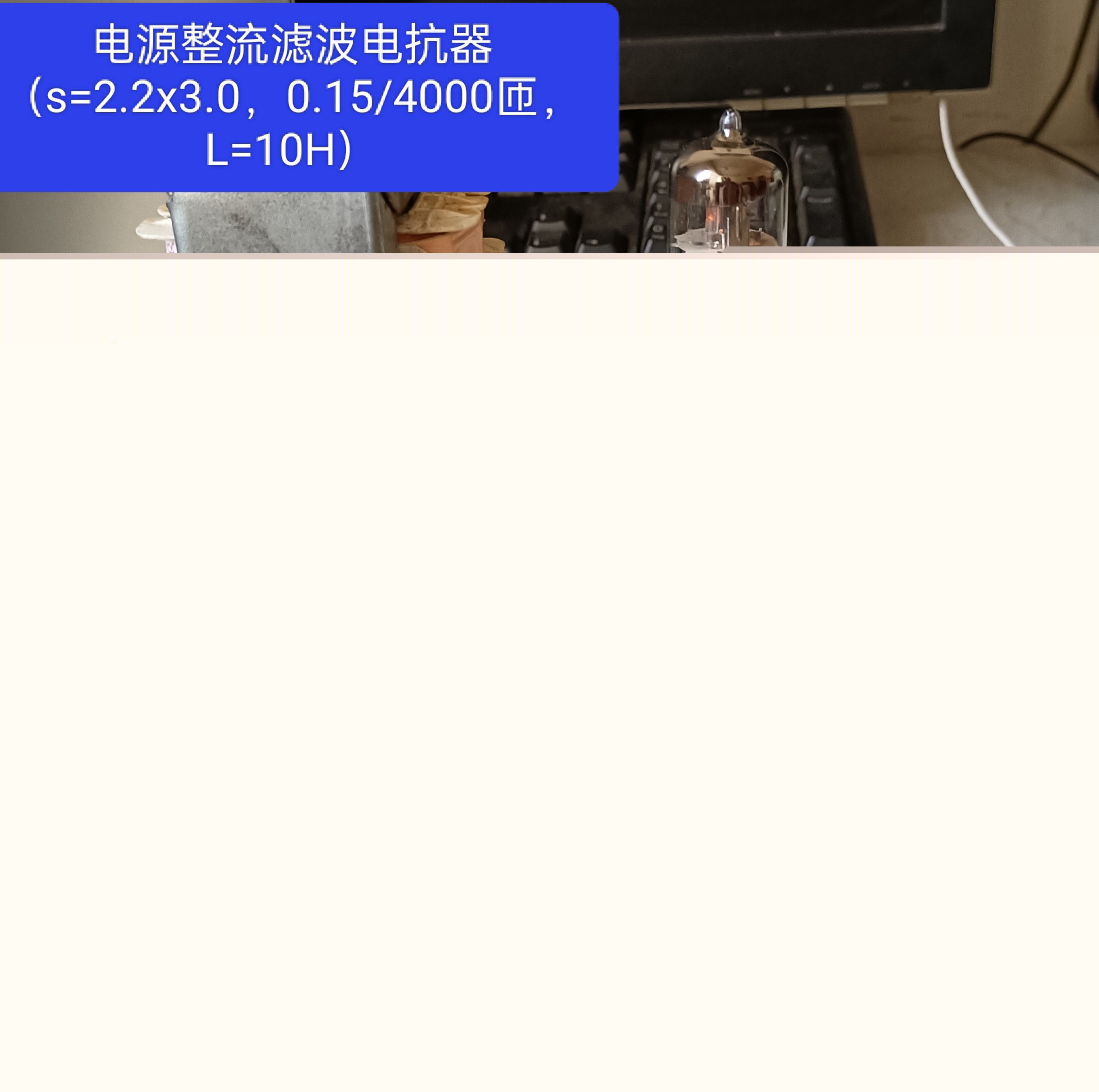

最近用一支收藏了几十年的三极五极复合型电子管6F3做了一部优质音频放大器,用作录音效果非常好。
利用老婆买来保健治疗用而实际上并无多大作用的所谓[场效应仪]塑料外壳做本机外壳,倒挺合适。
先说说这部被废弃的“高科技产品”:本着能利用的就保留,无用的就拆除原则,把它“大卸八块”,看看这葫芦里究竟卖的是什么药。经解拆,发现里面主要是一个电源变压器,有两组多抽头引出,电压分别为十多伏至四十多伏不等。由一个机械式定时器和三琴键按钮开关控制成强、中、弱三档输出,通过一大堆导线及电极连接到身体上某些“穴位”,如接到特配的装有按摩磁铁的拖鞋上,或接到特制的两个袖套上进行理疗。其原理就是很普通的“电场疗法”,美其名曰“场效应治疗仪”。除了这些,并没有其他任何一个电子元件!这令我大失所望!这样一件东东竟然还有专利号保护(请仔细看照片)。
当然我看中的是它的工程塑料外壳,还算漂亮结实,大小也能容下我这部单管机。另外可以回用的就是那组琴键开关,正好可以被用作控制本机高低压,分别开关,这样我就不需要增设电子管高压延时接通电路了。
定时器拆掉不用,面板留了下个发圆孔,就不做掩盖,好让里面那个会发热的“大绿袍”降压电阻散热!
另外在面板上装上音量电位器、输入插座,以及高压接通指示灯。。。
总体经过精心布局,发现还有哪只电源整流滤波电抗器装不进去,只好和电子管装机壳上面了——因为里面元件虽然不多,可是我把电源变压器分成两个提供:一个提供高压,一个专供电子管灯丝。为较彻底消除市电波纹干扰采用经整流后的6.3伏直流供电外加电抗器滤波,所以占空不小,整机非常紧凑。最终成品样子如图所示:
看过我的大作后最后就听听视频里的录音效果吧!
我这叫“无胆不欢”呀,网上发烧友这样说。

   老弟,电路图来个截图,方便查看。冠名为【胆管话放】更妥,。如有直流电子管【灯丝直流加热】更佳,交流声会更小。话筒阻抗匹配适当,可专利。择腾!乐在其中。

文章已经说到的就不再啰嗦
现标题更有包容性,因为它不但只用在录音(微弱的话筒信号经一级预放大后再经它放大成录音输出信号)。
还可以作为功放前级(立体声就要做双管的),用来推胆功放或石功放——它实际上就是一部音频放大器。
灯丝采用的就是你所说的直流电。(经一方桥整流滤波)。有一点没告诉你:6.3伏灯丝绕组我还采用了3.15Vx3.15V双线并绕工艺,两绕组头尾相连作中心点接地,另外的一头一尾就是6.3伏。此举更有效地抵消了交流声干扰。
原来也准备做成双声道立体声的,用来做功放前级,考虑到已经有了一部双声道2XA7胆前级,我就不去折腾了。因剩下胆机话筒放大未做尝试,所以促成我只做一个胆的就可以了。双声道此机壳也容纳不了。
——胆机的温暖让人回味!

此机电路虽不复杂,但元件一定要精选,特别是音频耦合电容。
三只“火牛”都需自己设计和绕制。DIY的乐趣体现于“因物制宜”布局方案的设计和焊接、通电调试的整个过程。它让我度过两个多星期的无聊时光——找些有创造性的活儿干干,动手动脑,日子才过的有些意义。其余兴趣就是小提琴莫属了吧。
