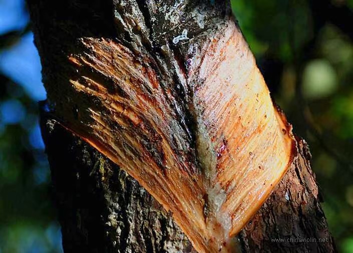

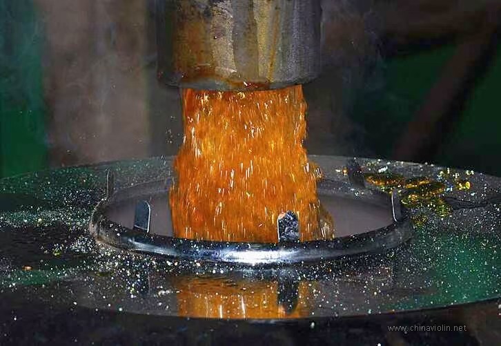

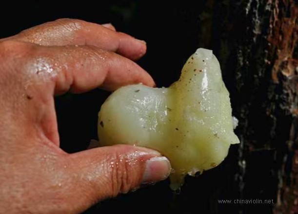

松树皮切割口的渗出物是无色透明的液体。将这种液体加热,其蒸发物形成松节油,而残留物就是松香。
固体松香的颜色深浅不同。除树种,产地原因外,主要由所含氧化物的多少决定。氧化物含量越多,松香的颜色越深。
松香中主要含有两种酸。其中一种酸比较稳定。而另一种酸不太稳定,在高温、光照、与铁等金属物接触时容易发生氧化,形成氧化物。随着氧化物含量的增加,松香的颜色变得越来越深。
松香没有固定的溶点。随着温度的升高,常温下固态的松香开始软化,由硬、脆状态向软、粘状态转化,最后变成流动态。假如继续提升温度,大约摄氏400多度后,松香会燃烧。
