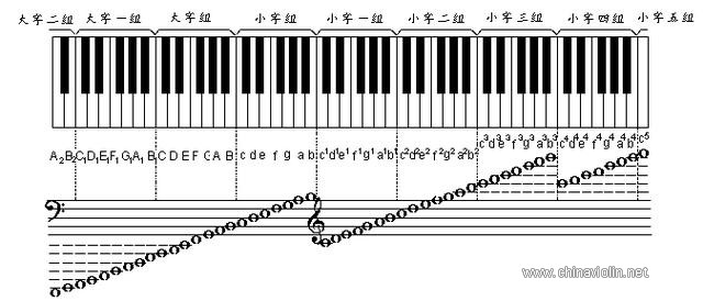

中央c是西洋音乐术语,代表位于五线谱大谱表正中间的音值,小提琴上是一把位g弦3指,即“do”这个音。
有时候会遇到对中央c不同的标注方法,有的称为c1,有的称为c4,比较混乱,这里有必要理清一下——
中央C在赫尔姆霍茨音调记号法(Helmholtz pitch notation)中,被标记为“小字一组的c (c1)”。
但中央C在科学音调记号法(Scientific pitch notation)中,却是被标记为“C4”的。
因为记号的不同,所以叫法也不同,一般我们都是用科学音调记号法来标识它,所以通常也就是C4。

小提琴这个音叫c1吧
