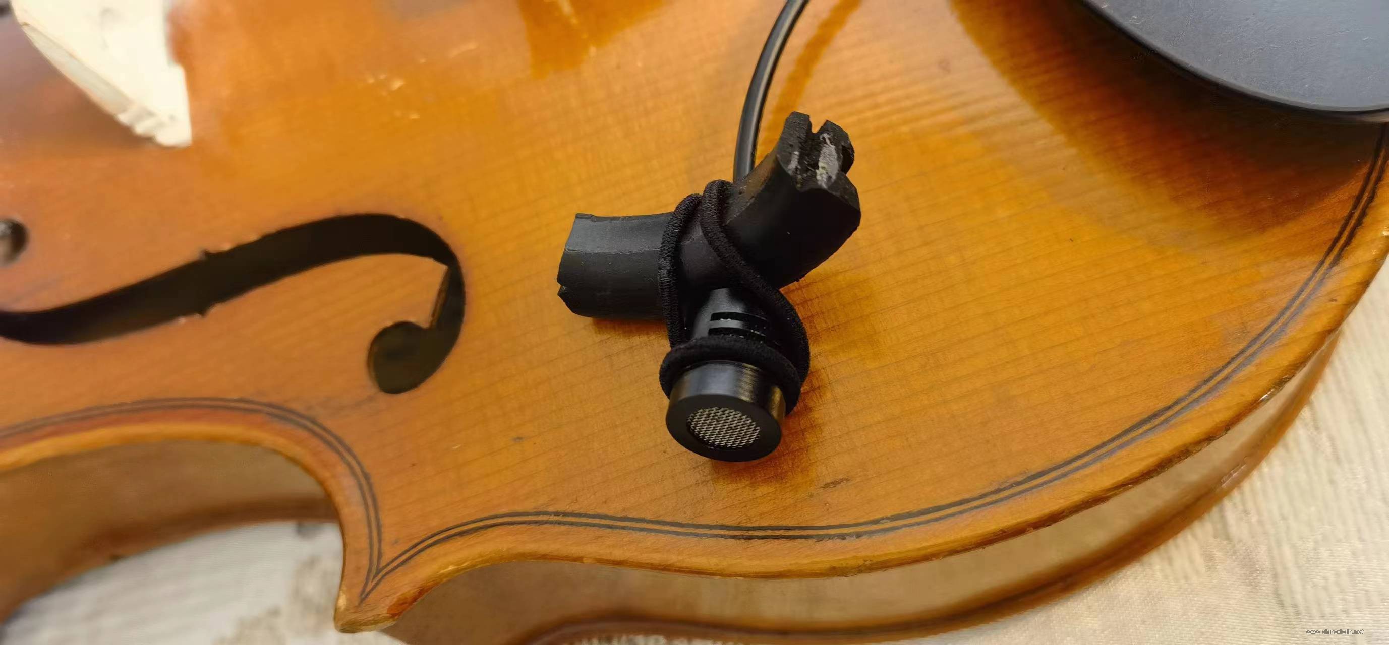

春节放假,迷上了录音录像自娱自乐,原先使用电脑音箱播放伴奏,华为mate40pro手机直录,琴友老师指出效果不好。因此想升级录播设备,其他的都有现成的了,万事俱备却差一个小提琴麦克风架子。如果夹在琴边着实有点怪异,第一次录播是夹在弱音器上,但是发现会有共振杂音。昨晚用护线器橡胶圈花了一点时间自己做了一个非常简易的隐形架子,今天测试感觉还是有杂音,主要是橡胶冬天变硬了,会传导杂音,晚上又找到地板垫材料,试了一下效果更好了,目前测试了弱奏和强奏都没有发现意外杂音了,现在把昨天的帖子改下,推荐给大家!
这是昨晚用护线器橡胶圈做的,后面推荐另一种更为快速简便,几乎没有任何杂音的咪头架子:
主要材料:地板垫和皮筋,突然想到不要的黑色泡沫拖鞋也很合适,哈!

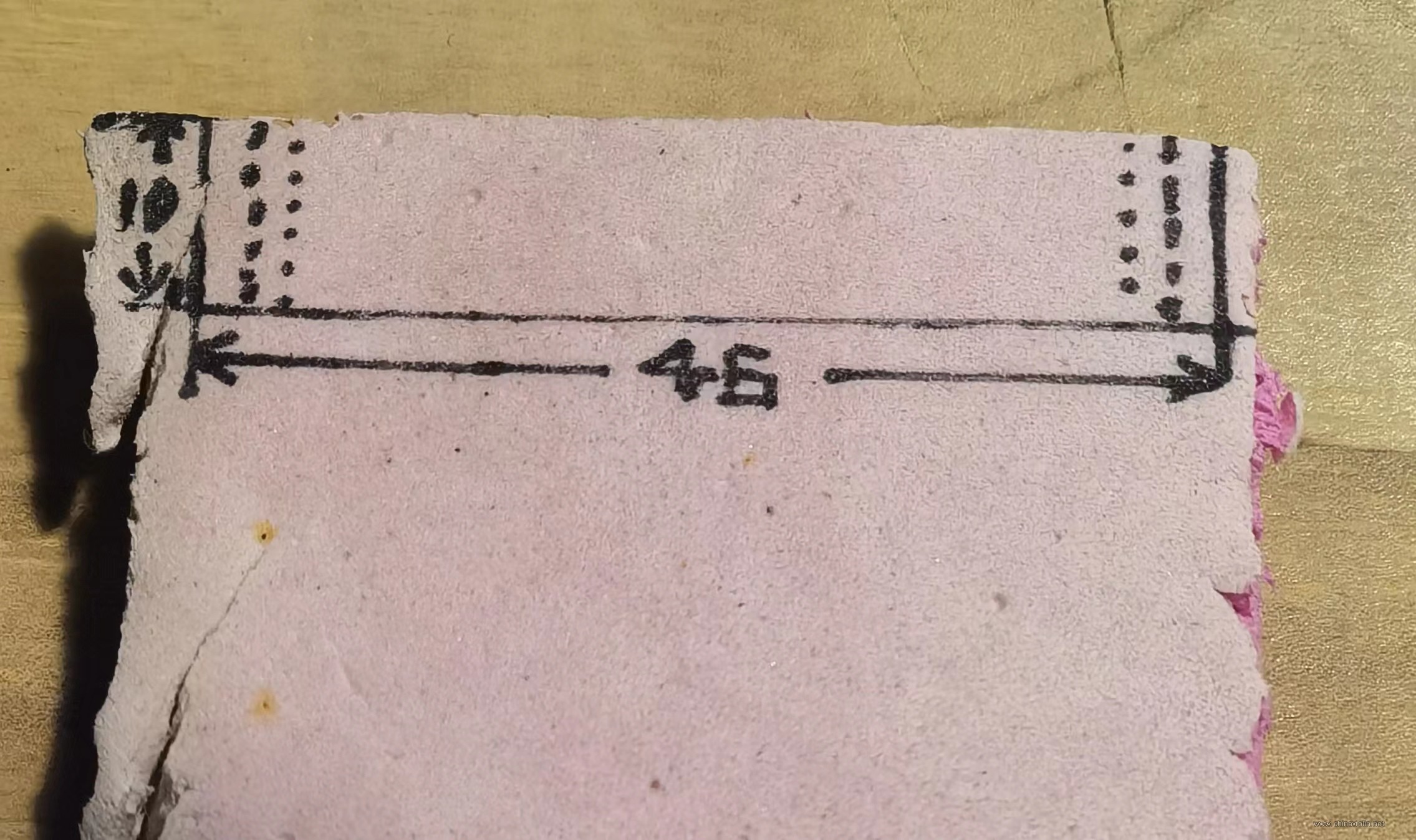

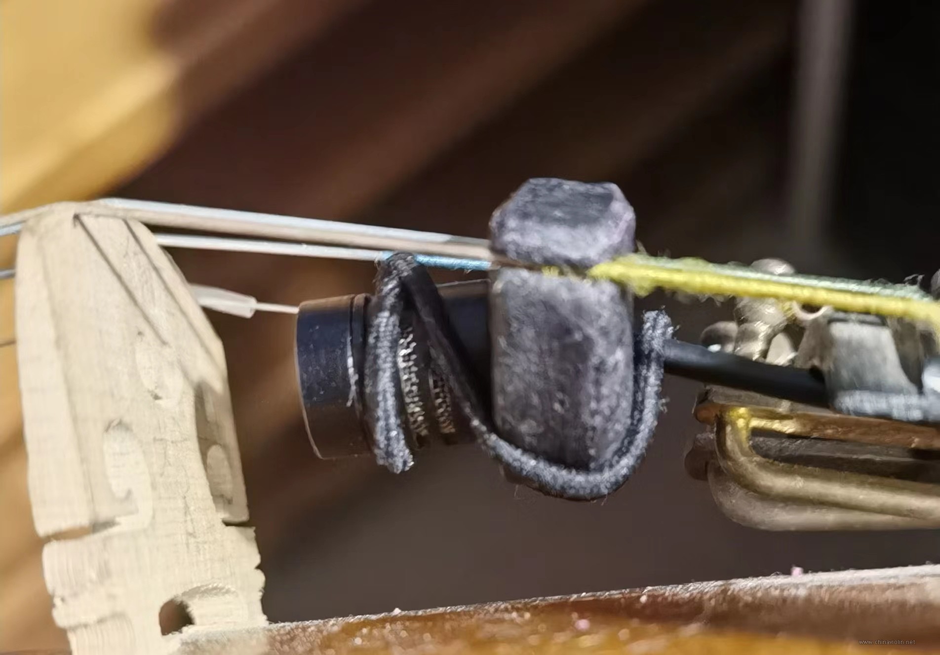

1、我找到的旧地垫是8毫米厚的,稍微画线规划:

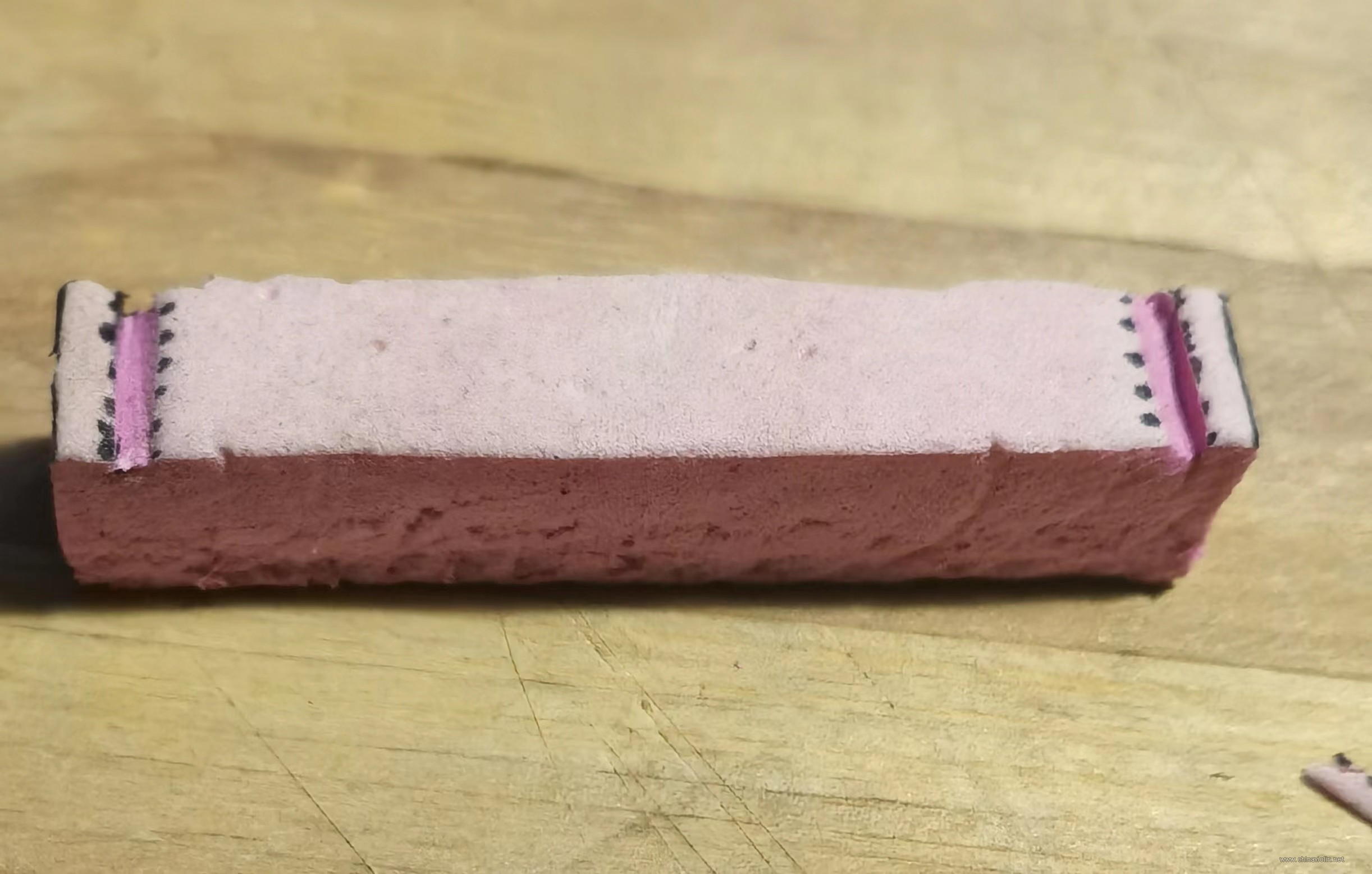

2、用小美工刀切成小长条,虚线处靠外沿垂直切下2毫米深,内沿斜切,挖出一个三角槽:

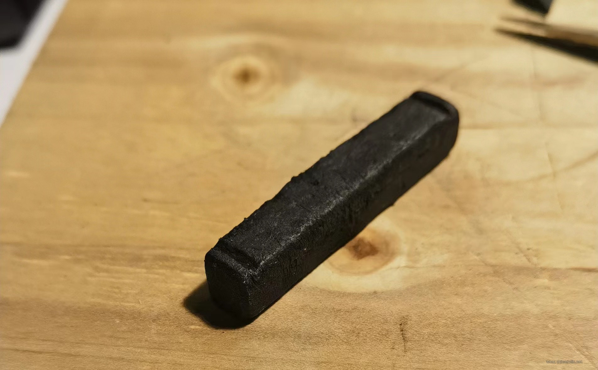

3、手头没有黑色的地垫,也没有合适的染料,只好用了金鸡黑色鞋油涂抹:

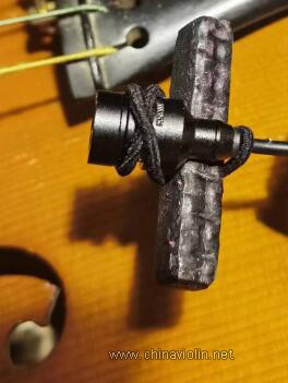

4、用黑色儿童皮筋圈套进咪头,这样绑在不是槽口的另一面:

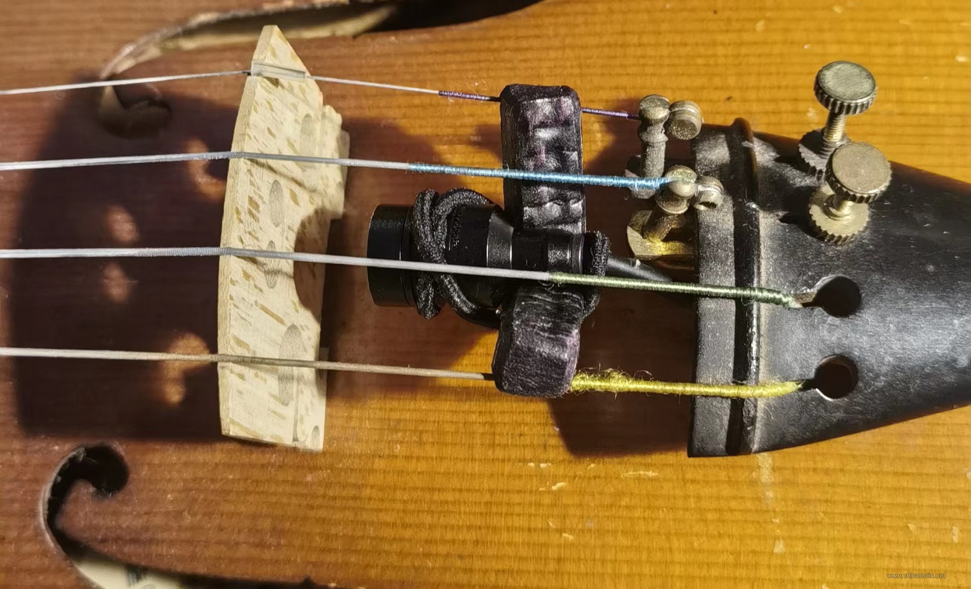

5、卡到E、G弦的下方,注意引线和咪头的任何部位都不要和微调、琴弦接触,以免产生杂音:

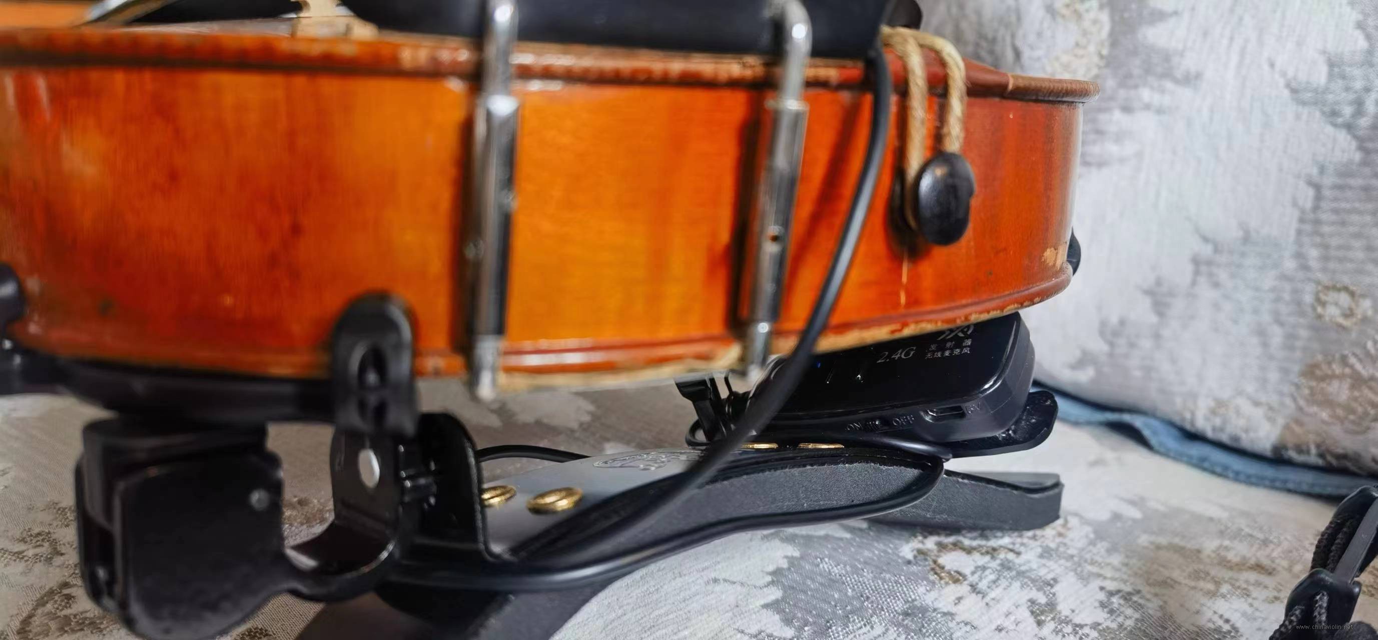

6、蓝牙发射器装在承载式肩垫的空隙处:
好,大功告成!
如果又黑色类似的直径10毫米左右的圆棒或其他形状但是表面光滑的泡沫材料会更简单美观了,上班后我去找找看!
本方案供大家应急参考,主要是加工更加简便,一把美工刀(最好有小剪刀修边),就能解决。普通肩垫我也试过,可以把无线麦的引线稍微打个兔耳结,蓝牙发射器垂在背后,也很方便,不影响演奏。
