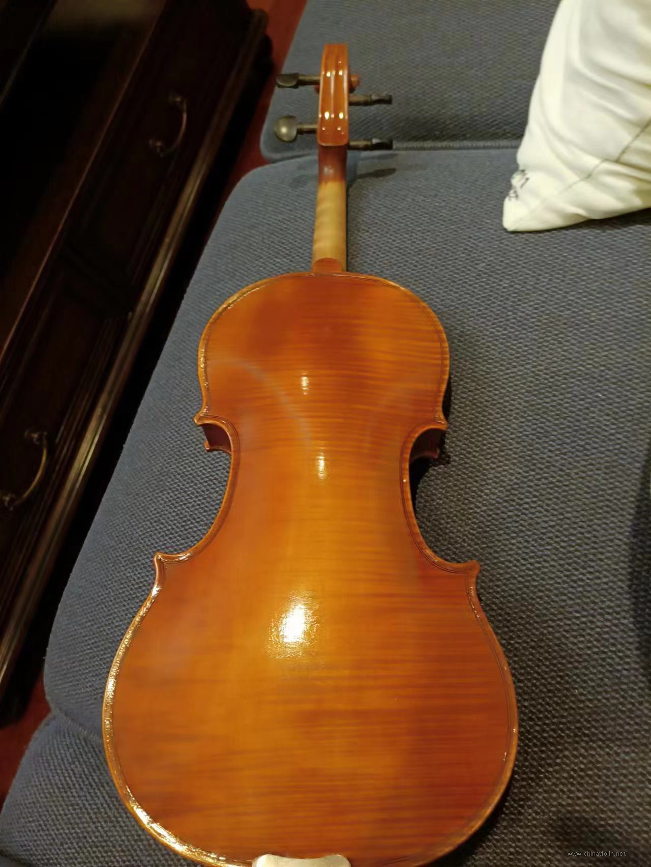

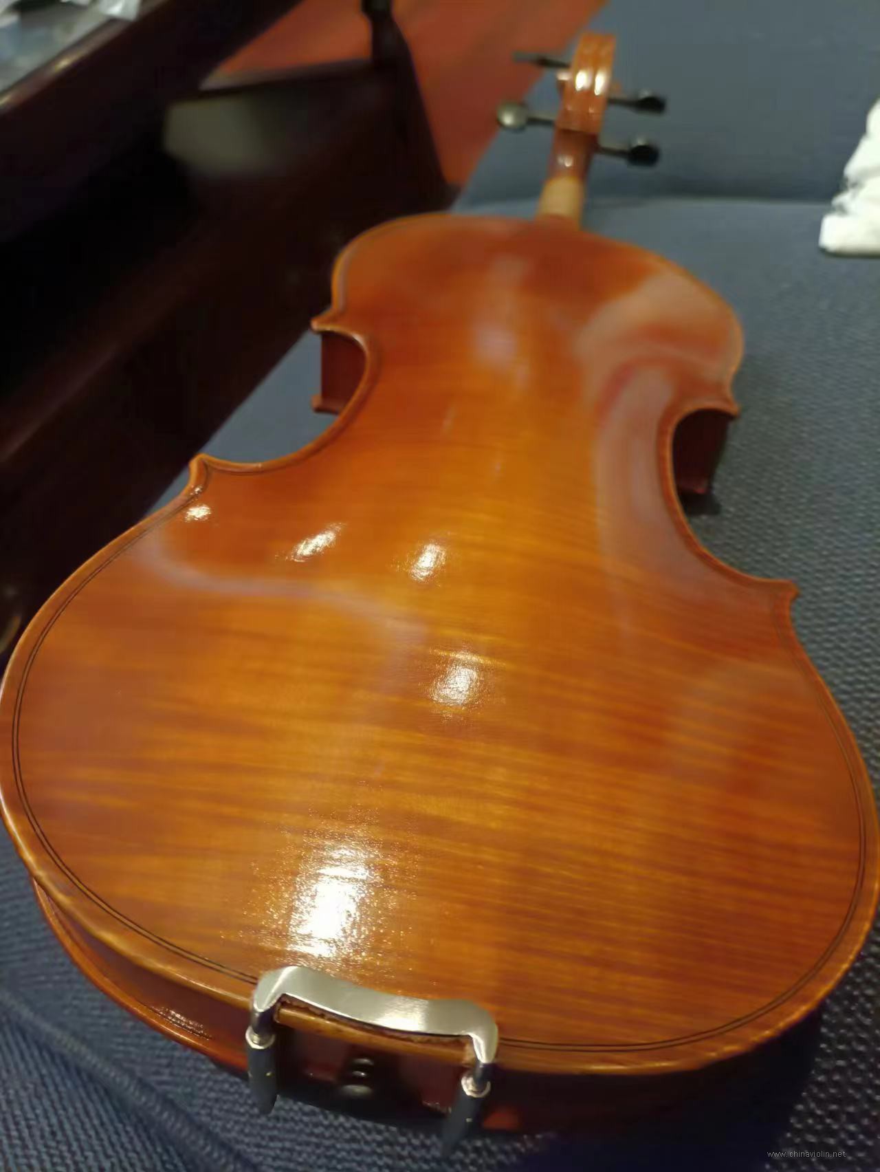

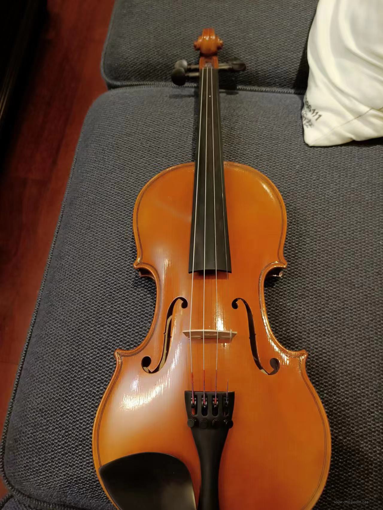

给孩子买了一个分数琴,其他都还行,毕竟1800也不算贵。就是前面板木纹看上去不清晰,这个是漆的问题还是面板的问题,或者没问题?请各位大佬帮忙看看?

看你在帖吧也发了好多这把琴的帖子在问,这里就简单说说吧,首先你说的问题本身就不清楚,问题指工艺问题还是功能问题?1800的琴鉴于成本考虑都是使用家俱漆无疑,这本身就不是什么问题。但是1800的琴的确能买到比你这工艺和木料更讲究一些的,所以你这把琴的性价比确实不高。如果使用上没什么功能上的大问题就行,其它不值得深究,因为1800你连一块好的背板料都买不到,就不要讲究什么纹理了。

同意楼上,这琴卖1800基本上合情合理,你没赚到,也没亏多少。换句话说,也许有人用1500就买到了,或者1800能买到更好一点的琴,但对于外行这种几率不高,也好不到哪儿去。

感谢楼上两位大佬指点。来龙去脉是这样,因为孩子学琴要选购一把琴,在某度帖吧直接咨询了一位制琴师,看看最便宜的分数琴,也咨询了某宝丁某工作室。当时不懂所以发帖在某贴吧请教大家,两把琴二选一,因为大家偏向于上面这把琴,而且联系的制琴师也确认这是把独立手工制作琴,有签名的,所以就买了上面这把琴,没买丁某工作室的琴。买来以后觉得工艺还行,就是面板纹路和漆似乎不算太好。不知道这到底是不是独立手工制作琴的水平,所以上来请教一下大佬。因为价格比较便宜,1800,所以不是独立手工制作琴其实也没有关系,主要是娃娃以后还要买琴,所以请各位大佬指点一下,我多学习一下挑琴的知识,以便今后挑琴不踩坑。
