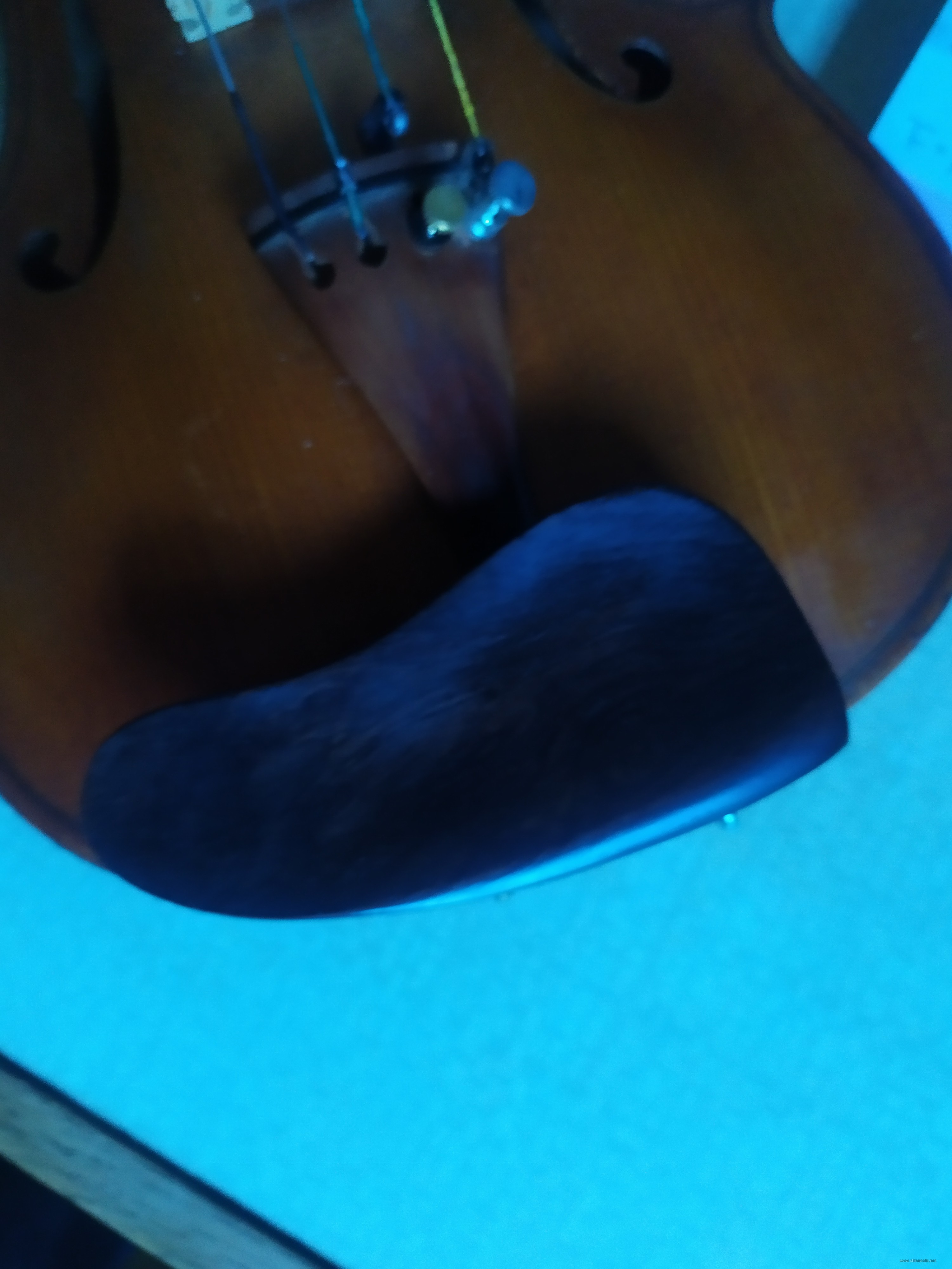

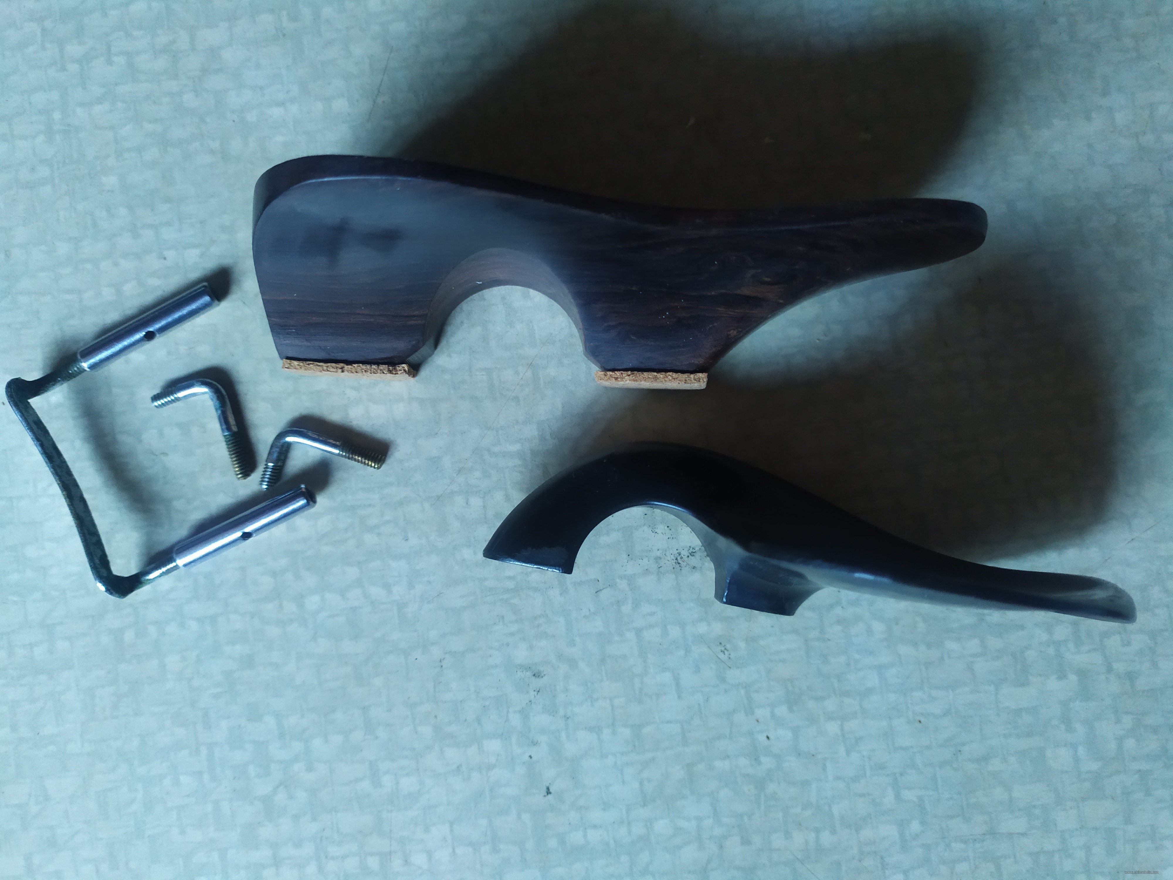

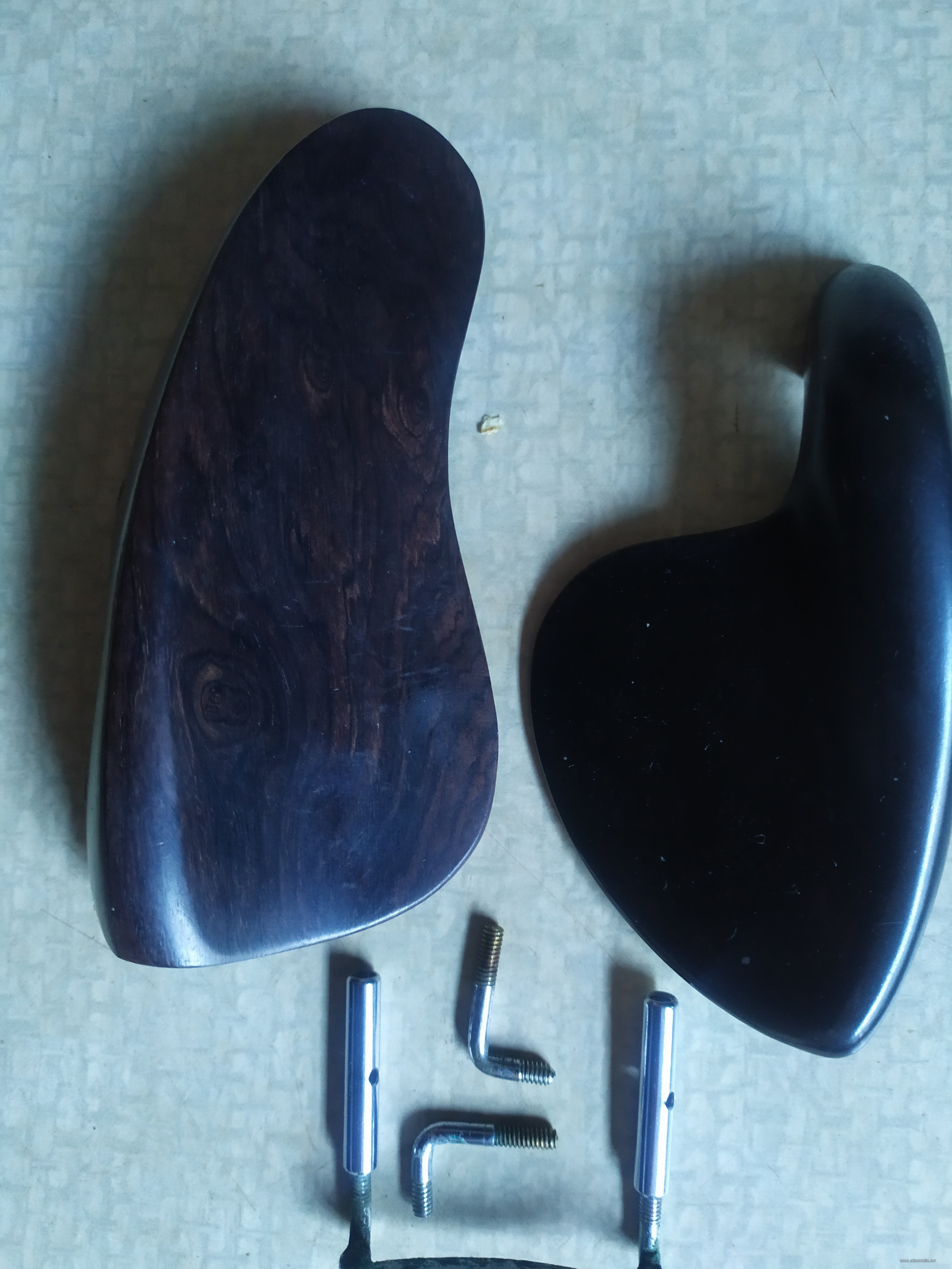

IMG_20221209_125259.jpg 右边是老式琴腮托。

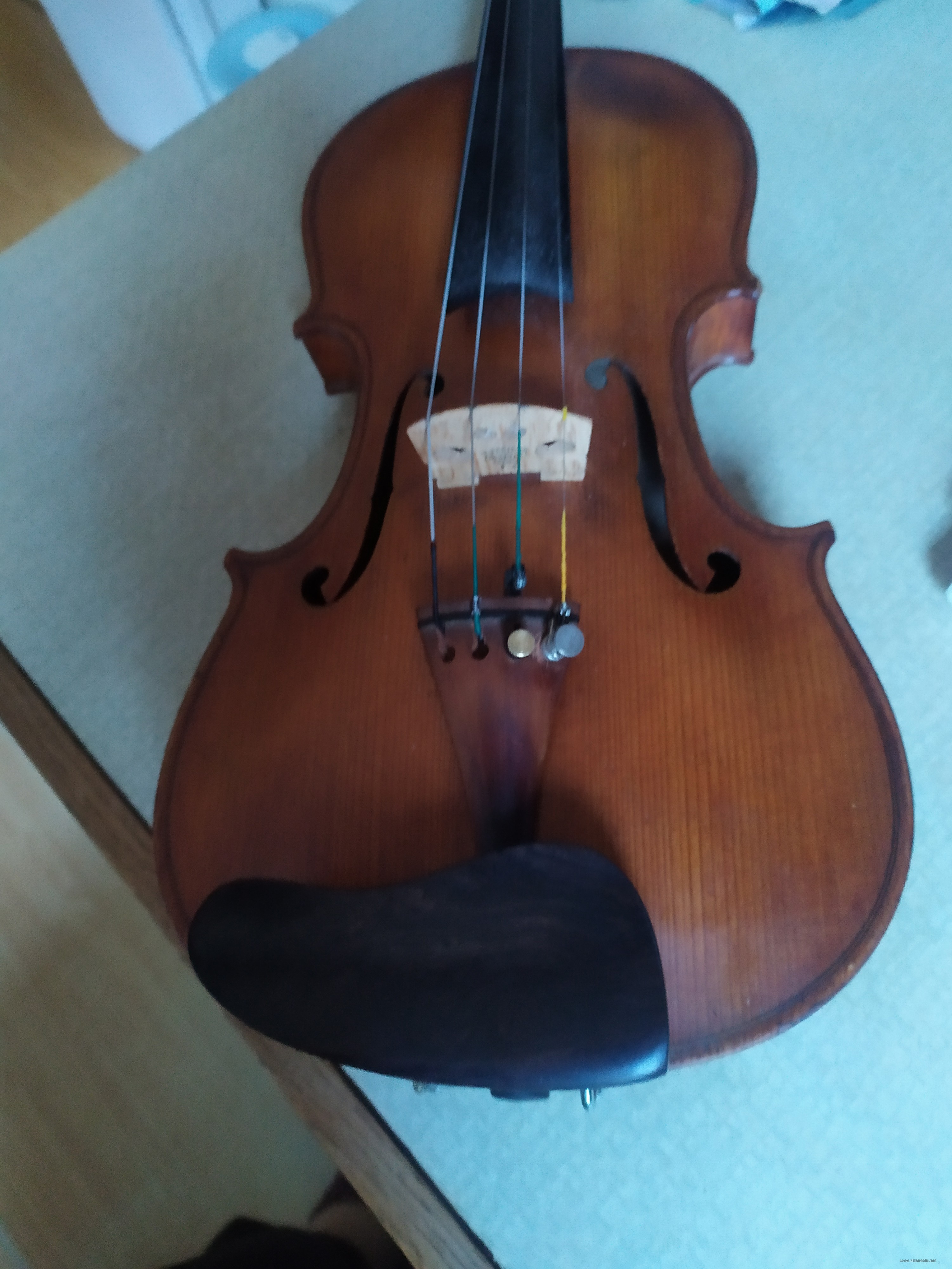

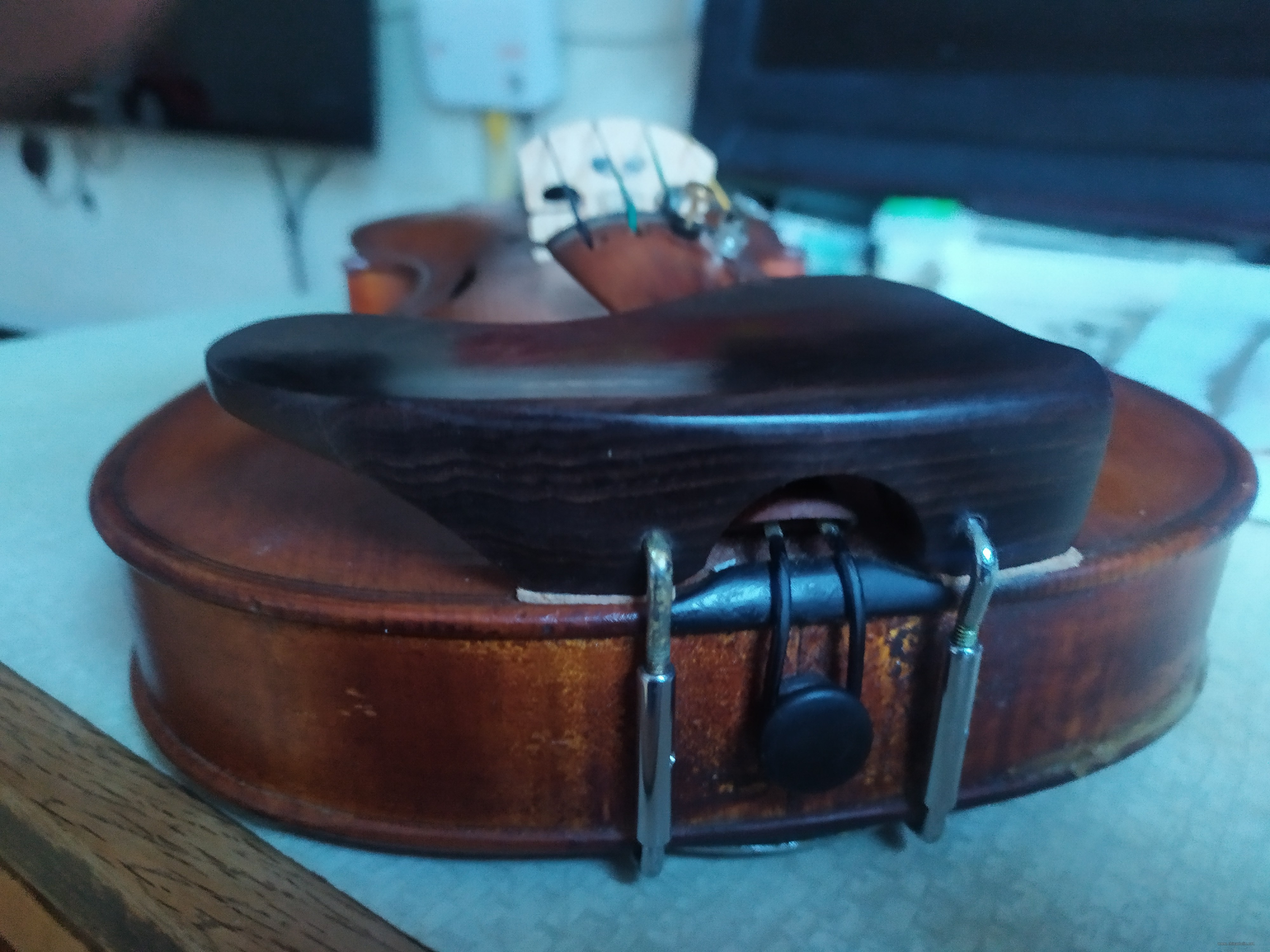

IMG_20221209_125259.jpg 买来先安装上试试,太高了,能降低近1厘米。需锯磨以降到合适高度,木孔需填平,再重钻。看起来太笨重,需整形。

  哈哈!爱折腾,有时也会带来意外的惊喜。我这把老琴,琴板较薄,音噪。所配两颗树琴马简单修整后,用的还不错;可我又稍精修,变薄轻了。结果,音变噪了。本想再欲购琴马【一颗树,价低些】,可这又高又厚,质密【自然乌木】的耳形腮托改变了,琴的固有频率。音噪大大改善,令人称奇!这次折腾,我获得;省去肩托,持琴琴头抬高,省了买琴马 63 元,关键琴音不噪了。一举多得!
