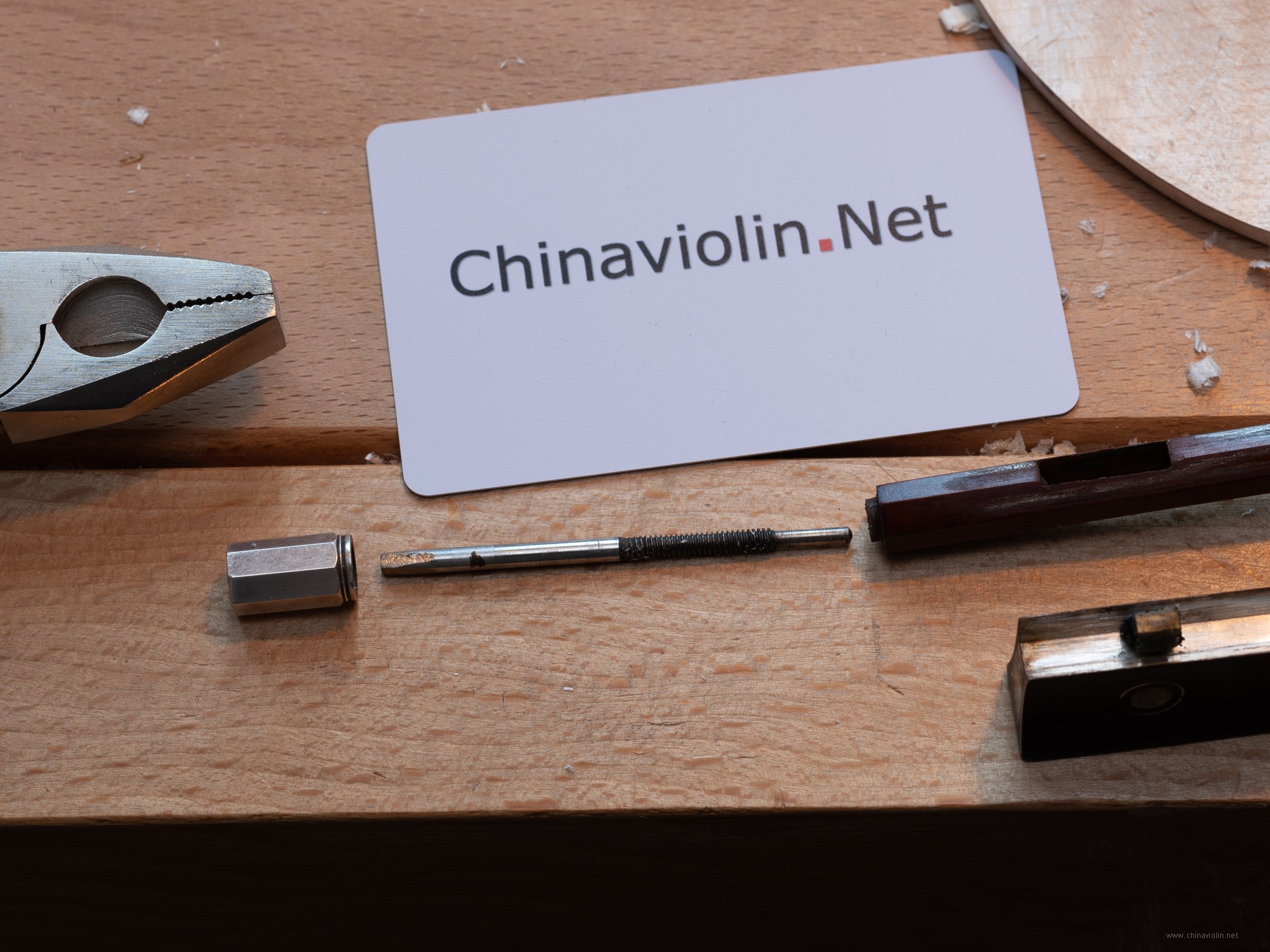

用着用着螺帽掉出来,原来螺帽里面打圆了。

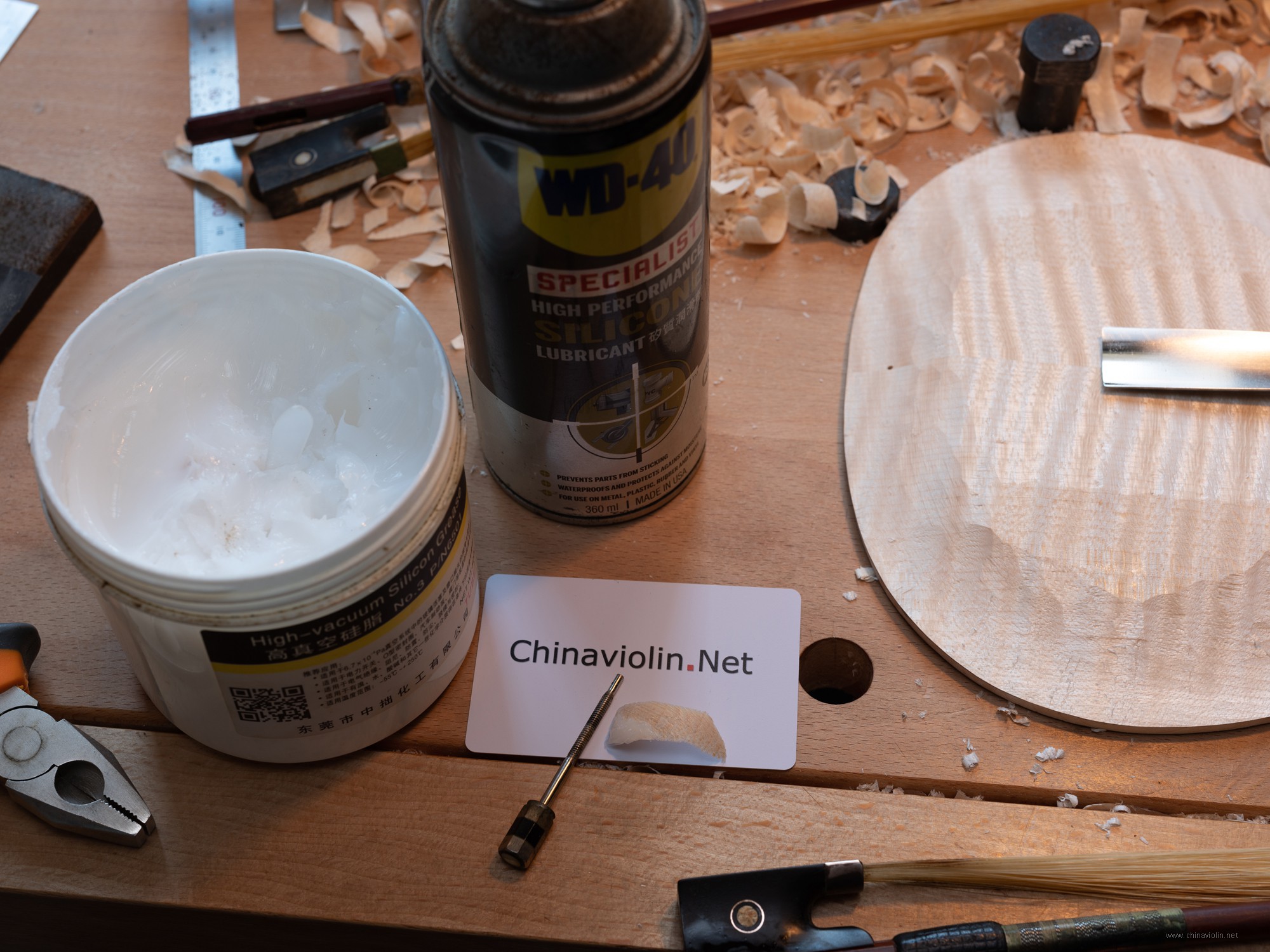

临时换了一根旧弓子的,规格都一样,顺便做下保养,用wd40清理了里面的黑泥再加点润滑脂。

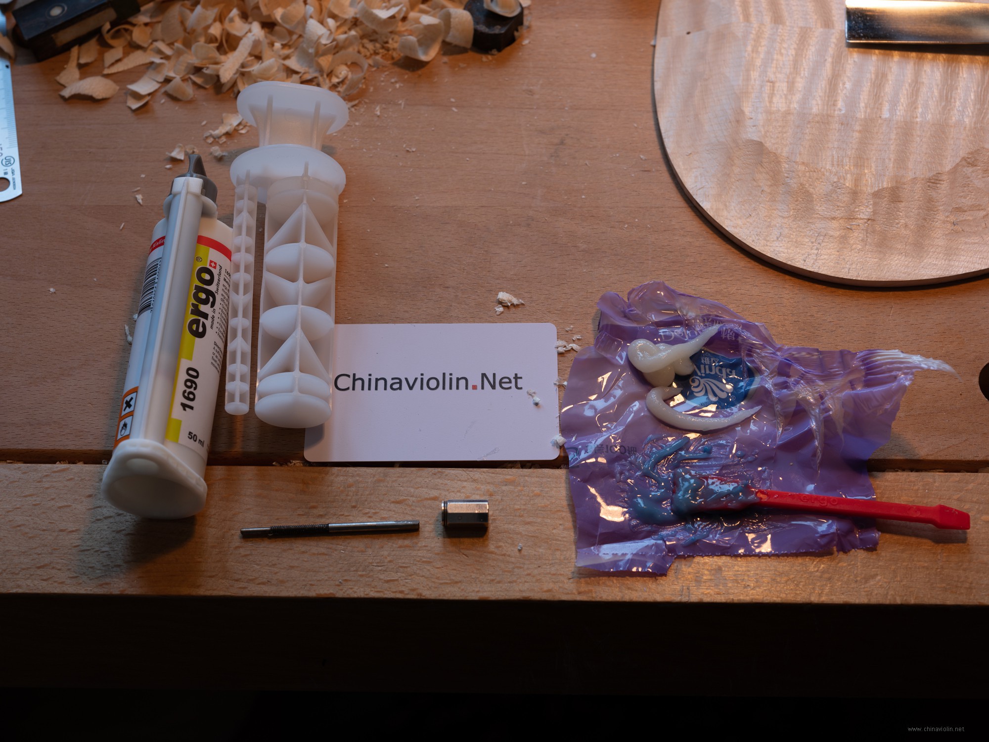

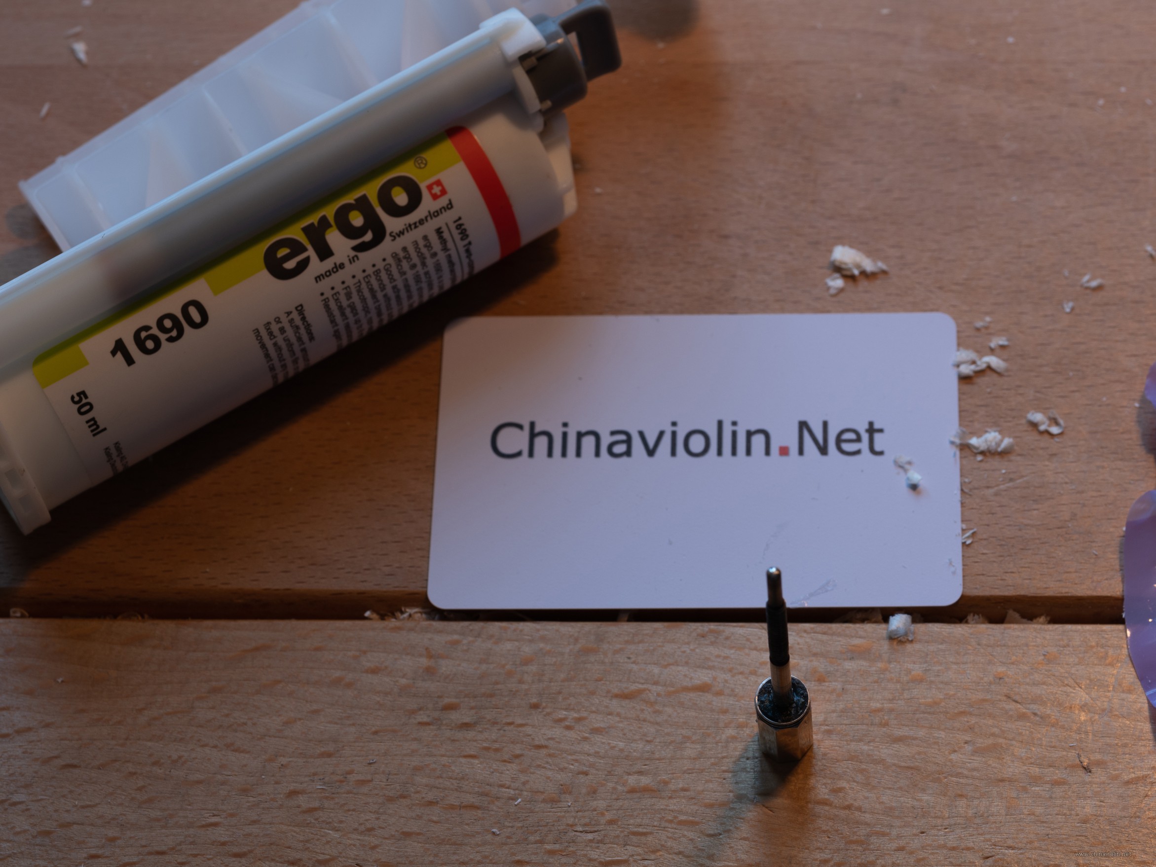

坏掉的螺丝用ergoAB胶水试着粘,按理说强度应该是够的,就要看螺帽里面的东西能不能承力。
等待胶水凝固。
