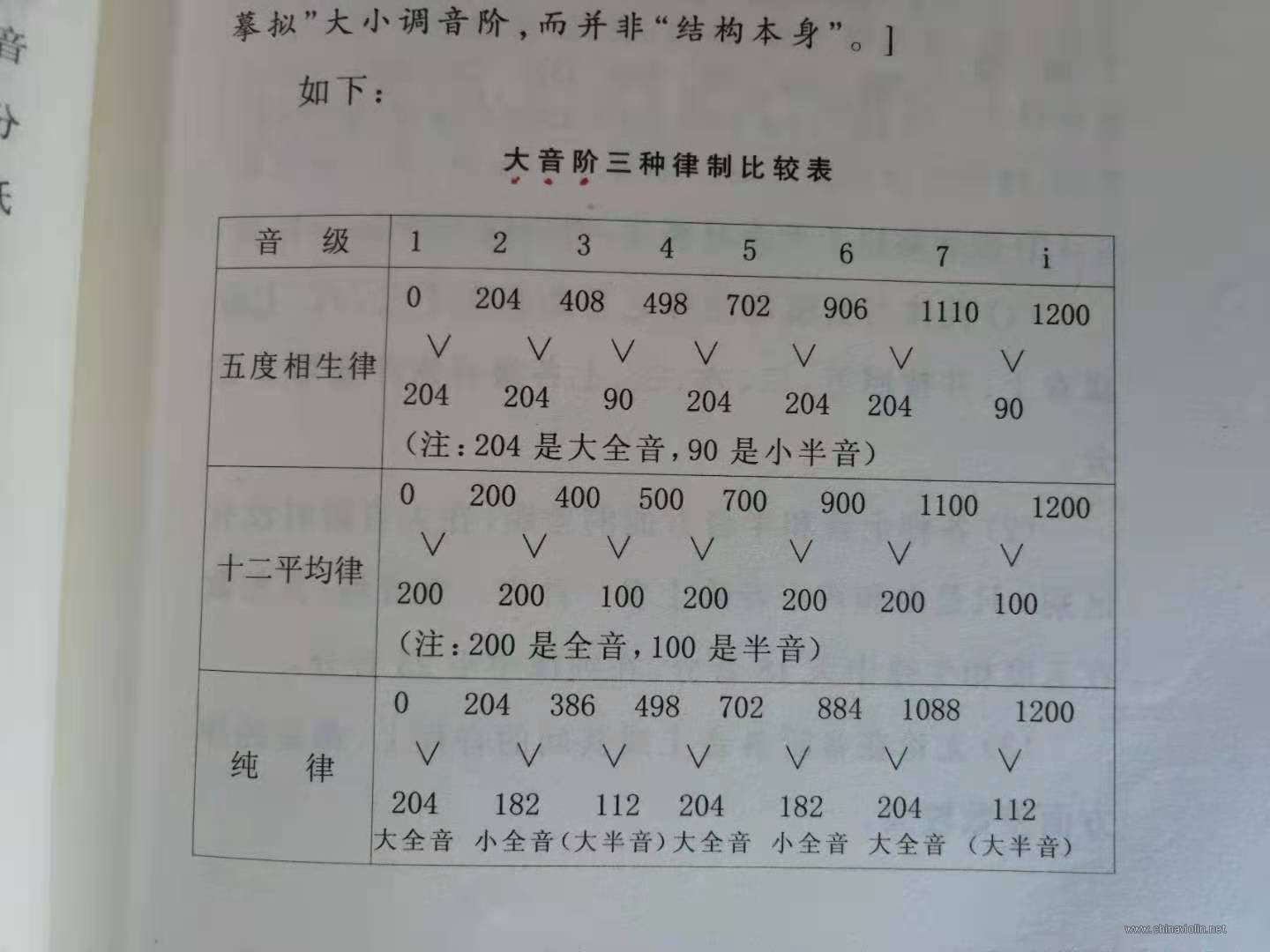

首先我们要了解什么是“律制”,也就是“怎么算出来每个音符的音高所对应的振动频率是多少”。
常见的三种律制:1.十二平均律。2.五度相生律。3.纯律。
这三种的算频率方式是不一样的,算出来的频率自然也有区别。
举例:
十二平均律中,小二度间距的两个音,高的音的频率是低的音的"2的1/12次幂"倍。按照此方式计算,纯5度中,高的音的频率是低的音的频率的“2的7/12次幂”倍,约等于1.4983。
而如果按照五度相生律计算,纯五度的两个音,高的音的频率是低的音的频率的“精确的1.5倍”。与十二平均律有了0.0017的差距,体现在小提琴上大概就是0.5毫米的距离。换句话说就是高的音要比“一条直线”再高个0.5毫米左右才叫准确。
如果按照12平均律的计算方式,纯五度的手指位置一定是一条直线,不在一条直线上说明你的琴歪了,或者琴码歪了或者琴弦坏了。这个跟4根琴弦是否平行无关,初中几何知识就能算明白。
如果按照五度相生律的计算方式,那么手指就不应该是一条直线,那么哪个应该高哪个应该低这就视具体的音来看了。不同的音,手指位置与“一条直线”的距离会有0-2毫米的偏差。
这三种律制算出来的结果本来就是不一样的。以12平均律为准那么5度相生律和纯律都是跑调的。如果以5度相生律为准那么12平均律和纯律才是跑调的。
所以,在谈“手指位置准不准”之前,首先要去学一下这几种律制的算法,弄明白“准”的时候声音频率是多少,然后你才能照着练。不然就变成欧阳锋逆练九阴真经了

三种律误差相差10个音分。有教授做过实验,一般人的耳朵8个音分的误差是听不出来的。
