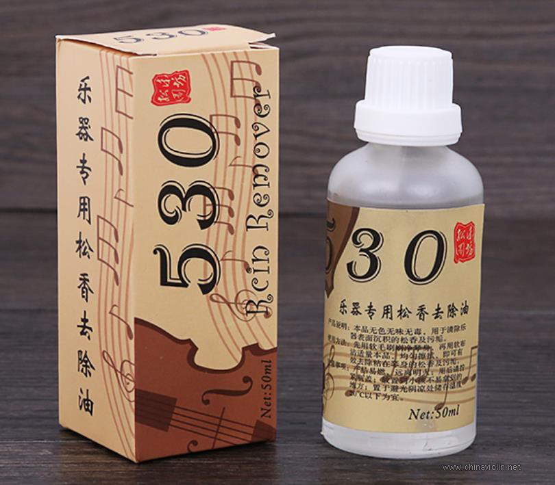

发表于 2022-10-23 08:22:38 | 显示全部楼层
也奇89 发表于 2022-10-22 15:02
正是这样做的,而且为了避免把琴弦与手指接触部分粘到的油脂带到与琴弓接触部分上,这两个部分我是用两块 ...
试试这个,可以涂在按弦部位,有润滑(保护尼龙弦芯,包铝缠弦的弦)与防手汗作用,可保护琴弦,注意不要涂在拉弦的部位。这个东西可以用来彻底清洁拉弦的部位的松香,但要注意用这个清洁完后还要用干净的布彻底擦干净,因为这个是去除松香的,有残留会让弓毛打滑。这个东西还可以清洁琴面而不伤琴。用的时候,注意用非常少就可以,用指甲大的纸巾或纱布蘸一点就可以用了。
有类似东西。可以买来试试,谢谢推荐  详情 回复 发表于 2022-10-23 19:25

 楼主| 发表于 2022-10-23 19:25:29 | 显示全部楼层
洱冬 发表于 2022-10-23 08:22
试试这个,可以涂在按弦部位,有润滑(保护尼龙弦芯,包铝缠弦的弦)与防手汗作用,可保护琴弦,注意不要 ...
有类似东西。可以买来试试,谢谢推荐
