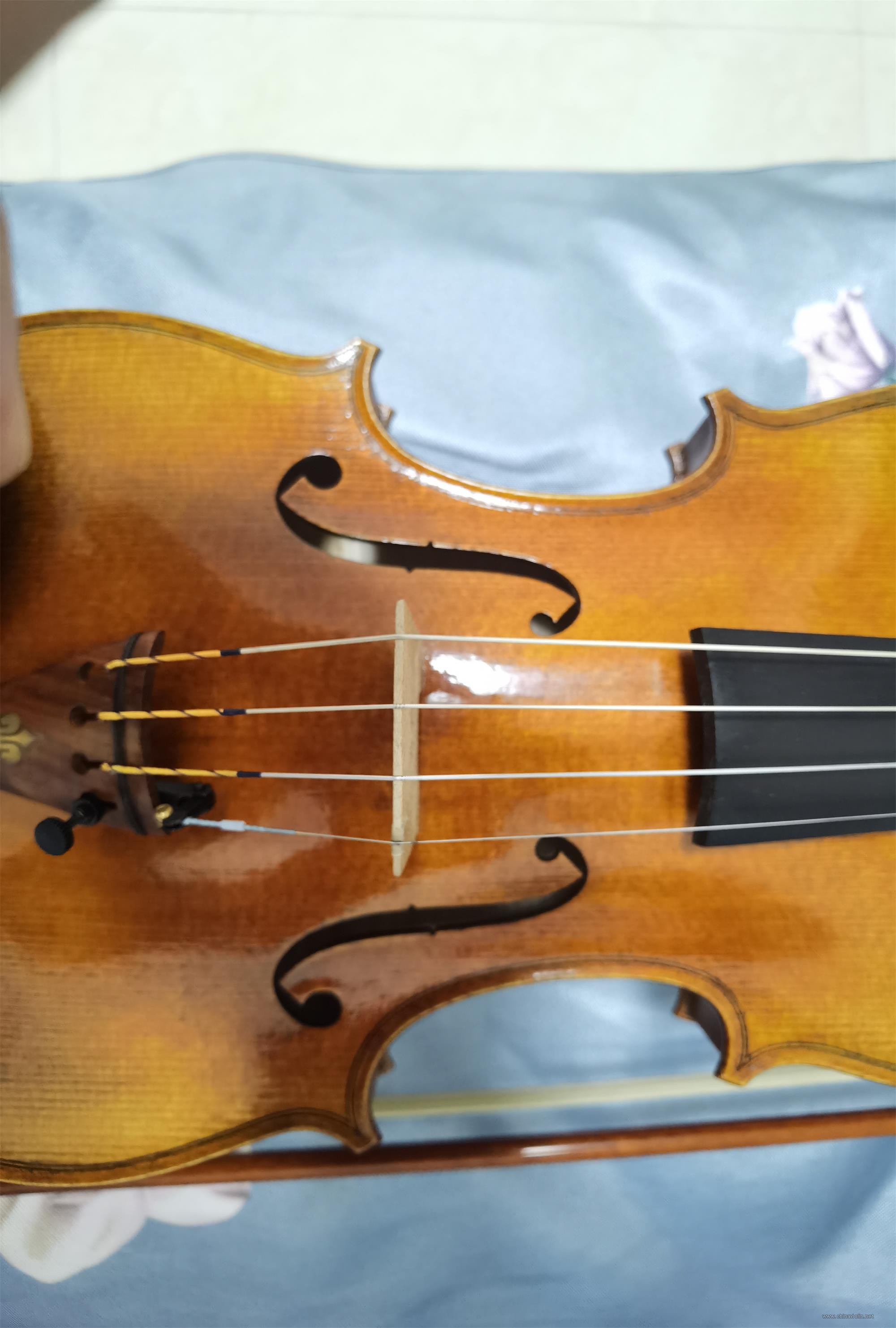

琴码摆放位置如图,师傅摆的,想问下这样是否是有些讲究

想问下不知道这样子摆是可以的吗,琴码左侧比右侧更偏指板一点点,这样导致看起来琴码有点倾斜,三四弦弦长比一二弦要短一点点点;不知道是否是刻意这样的,是为了音色平衡吗

琴弦不同的长短直接影响琴弦之间的五度音准。

ecacdef7269ace6e1068cbe637034170_O1CN01gBbZAj2BfgBfgsi6Y_!!2212240268366-0-cib.220x220.jpg    恰恰相反,低频振辐大,波长长,适合,有利长度长的弦,的振动.。高音频反之。

一把手工技艺好的琴必须是声音既好琴码居也中的。但实际上大多数琴根据个人对声音的偏好都有或左或右,或左下右上,或左上右下的移动琴码(但一般最多不宜超过2MM,否则就很不美观,要调指板了。标准的音柱左右位置刚好与低音梁对称,音柱定音后一般不宜再改动,以免伤琴)。

在有效弦长的大概范围内,琴码是可以整体前后做些调整的,但音柱也要跟着调整,如果哪都要调一调动一动,就等于变量太多,变数是几何级增长后就等于失控了。所谓凭经验调其实也大部分有瞎调整的感觉在内,人的感官是很容易骗自己的,所以变量要尽量减少的前提下做些微调才有意义。
