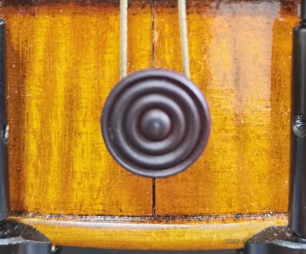

尾钮和侧板接缝处特别是靠下的这个缝开的有点明显,也不知道是什么原因,是因为北方的琴到南方湿度大的原因吗,刚购入不到半年;
不知道是不是有点麻烦
50

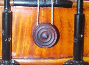

这个是修好的效果,靠上和靠下处好像还有点小缝不知道是不是我的错觉,不过拉的感觉还是很棒的
发表于 2022-9-12 22:32:00 | 显示全部楼层
北方琴和南方琴不是主因,主要是木材备料没有在工作室做到同步适应环境一段时间,再加快递时气压、温湿度和震动急剧变化导致破坏。
50
95
 楼主| 发表于 2022-9-13 18:23:46 | 显示全部楼层
鱼儿 发表于 2022-9-12 22:32
北方琴和南方琴不是主因,主要是木材备料没有在工作室做到同步适应环境一段时间,再加快递时气压、温湿度和 ...
这样修复算是成功吗,怕有不好的影响,我这样看不出来咋修复的
