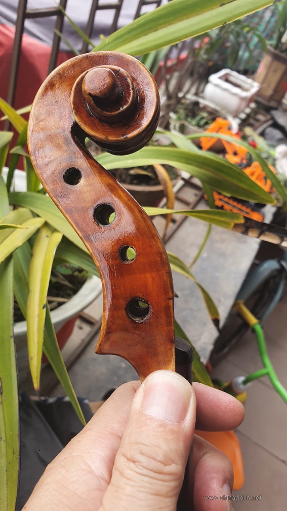

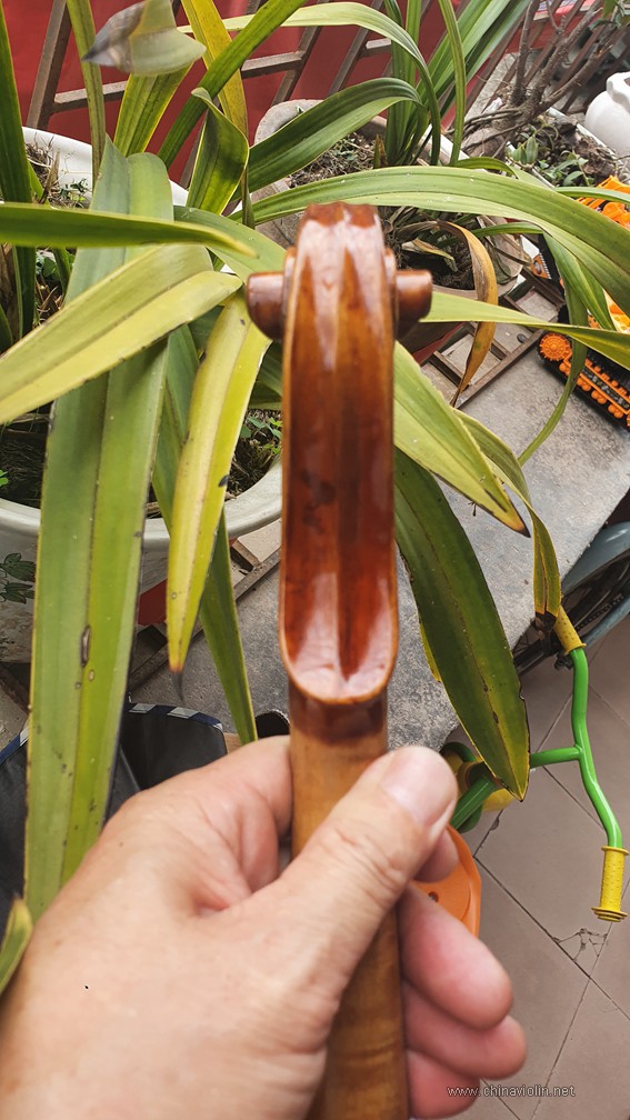

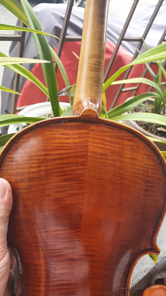

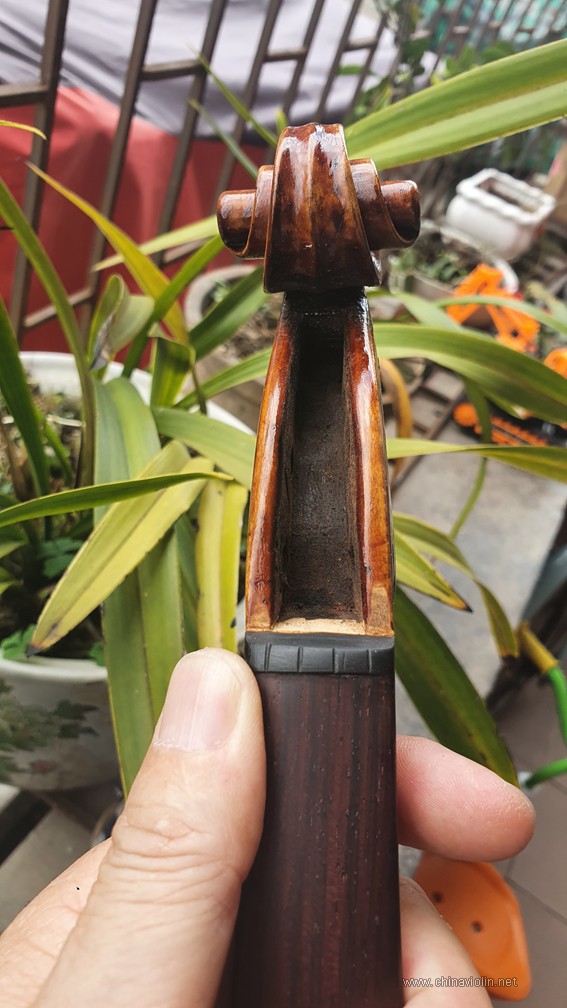

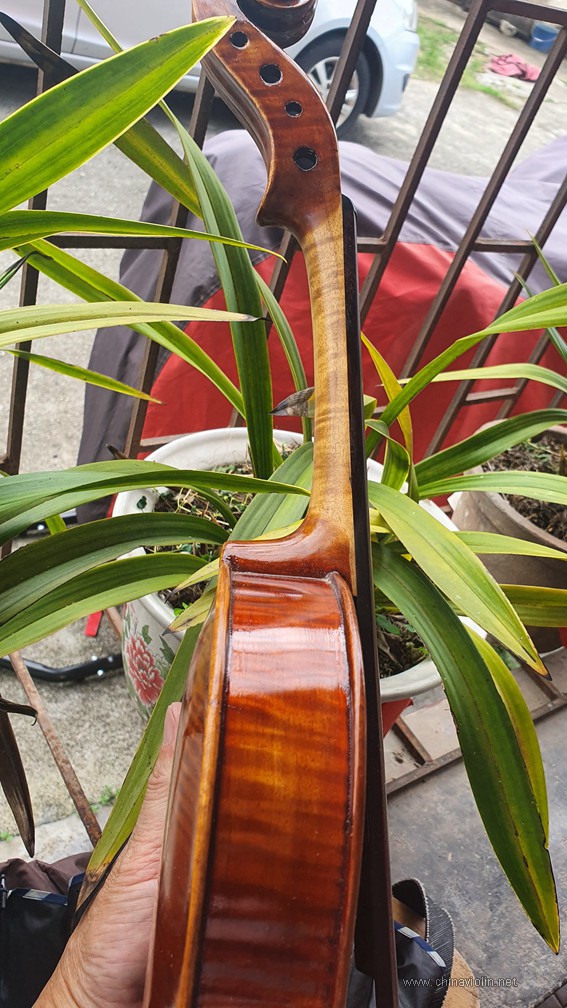

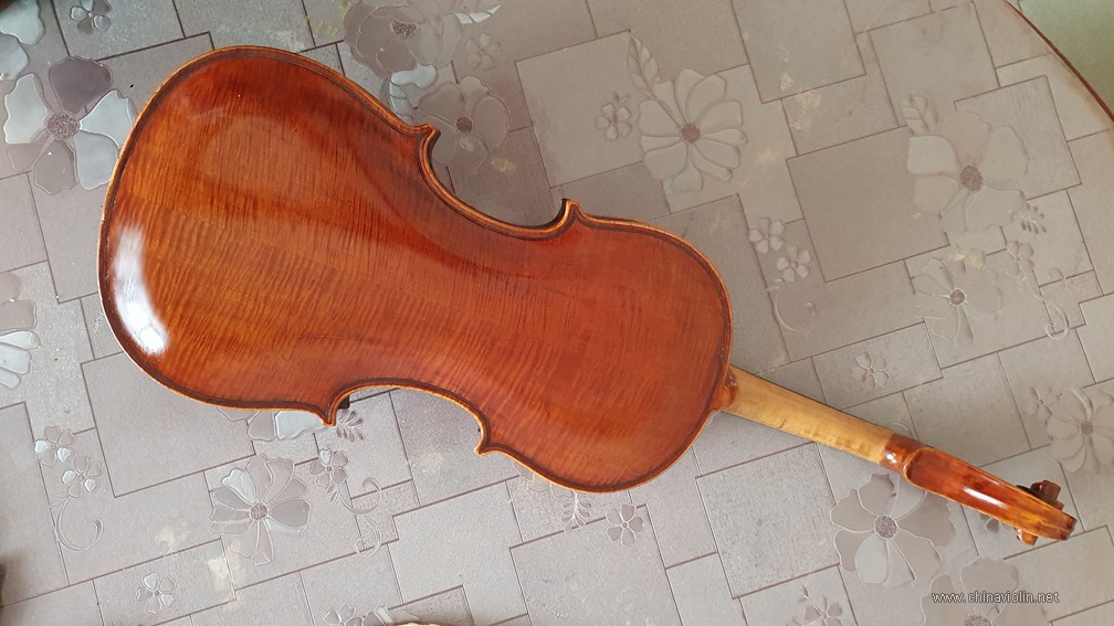

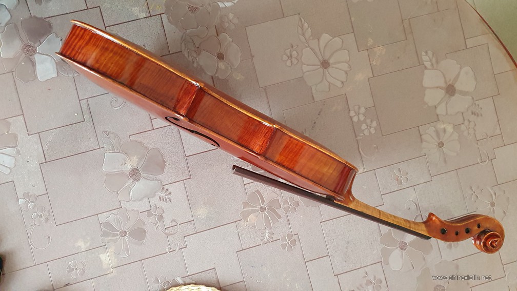

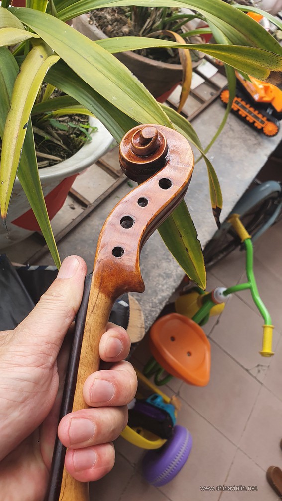

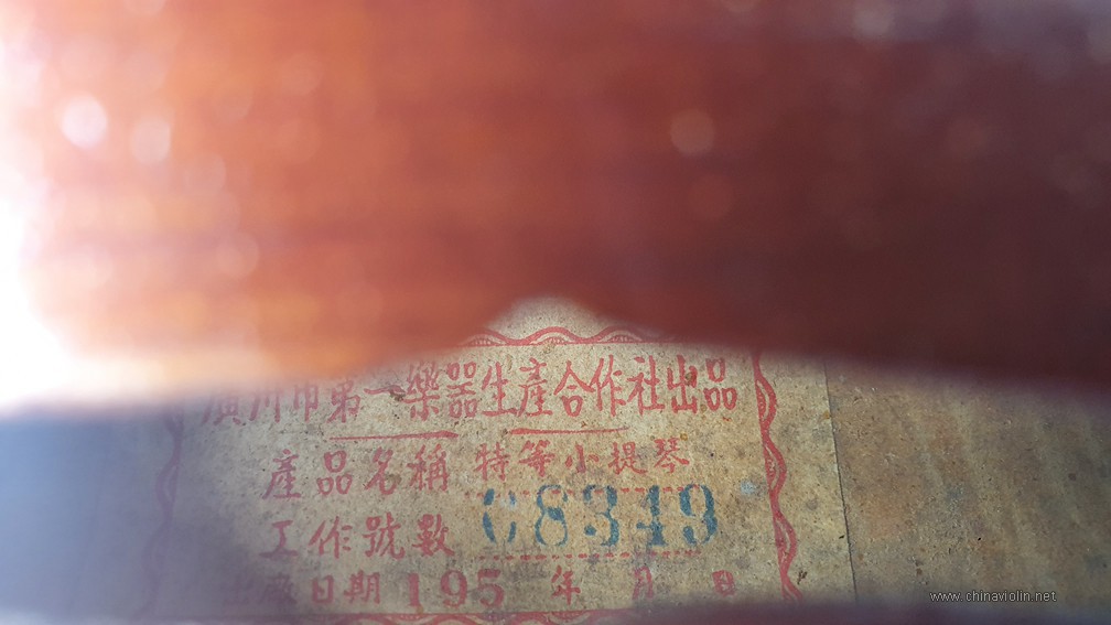

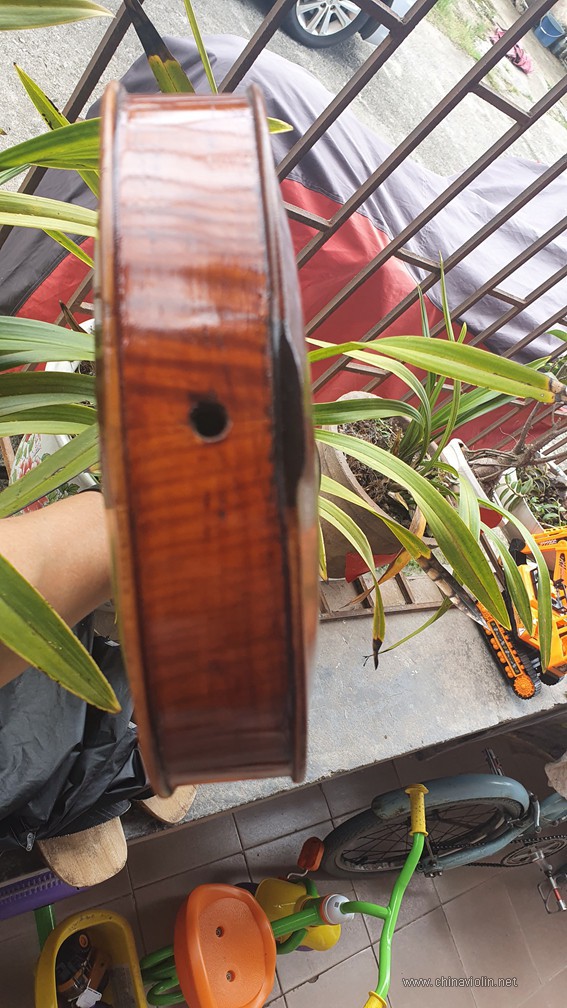

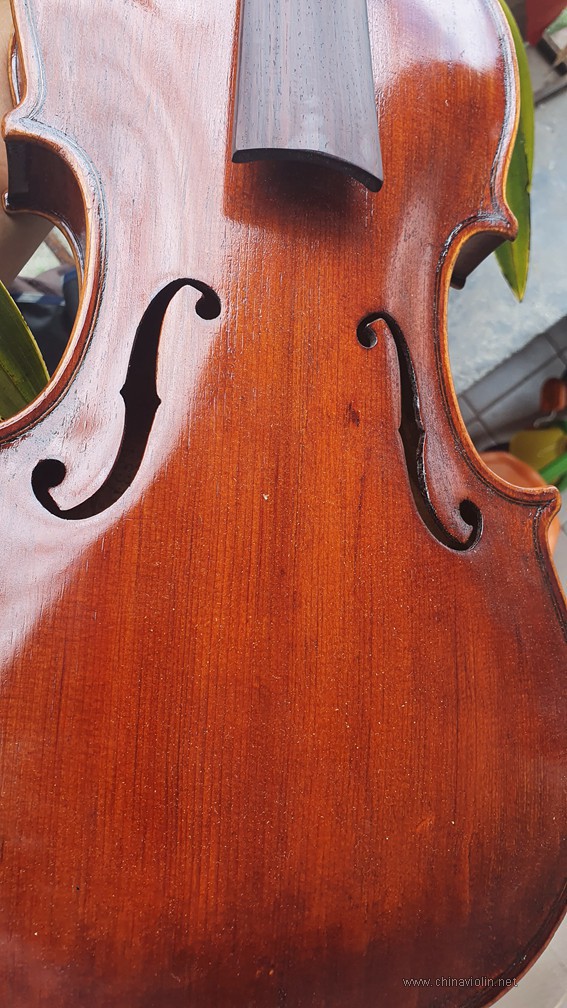

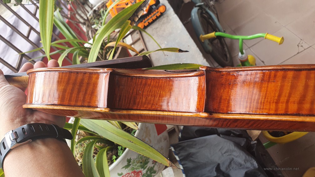

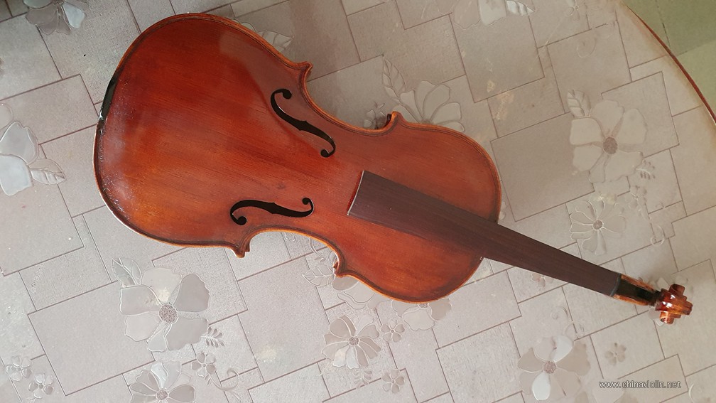

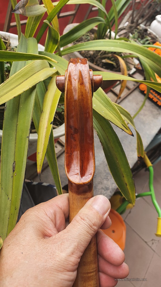

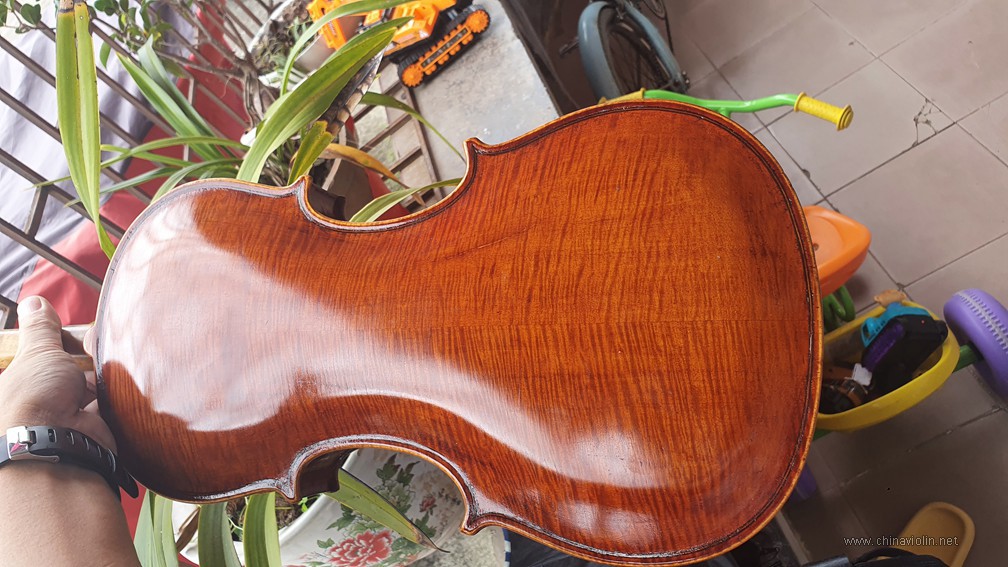

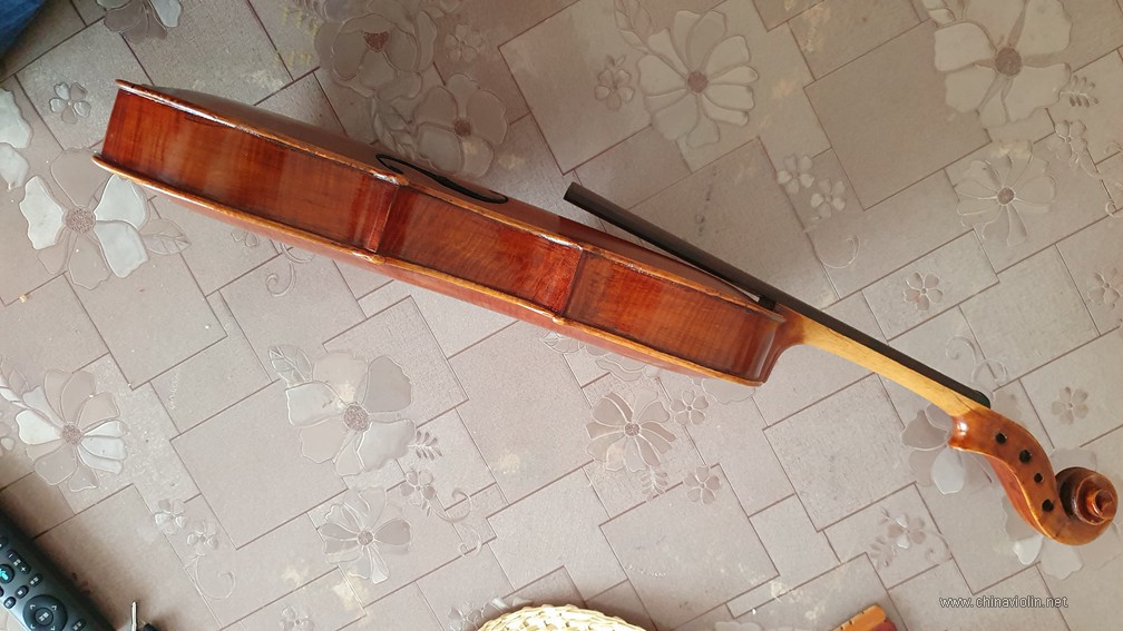

一把寻找很久的广州市第一乐器生产合作社在195X年生产的老特级琴,请问各位怎么看?值得收藏吗?

这么漂亮的琴,长见识了。您重新上漆吗?看不出是老琴样呢。

对,花了10多天,用钢锯片做的刮刀慢慢挂掉斑驳陆离的旧漆,发到确山刷了

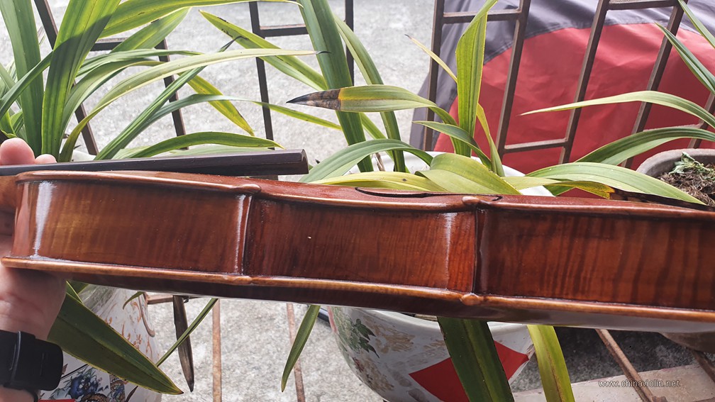

看面板和背板都很不错,只是侧板衔接处怎么有点弯曲?不知声音怎样?声音好当然值得拿下。

难怪看上去好像“仿古琴”,原来原漆都刮掉了,就没有多大收藏价值了。太可惜了。

原漆分很多层,最底那层居然是薄薄的色漆,却又没遮住木纹,面是清漆。就是觉得原来的琴声音娇小,所以折腾了。后来才知道阿玛蒂就是娇小的代名词。

声音大小与漆无关,与低音梁长短及其材质匹配有关。

漆不能用刮,除非你准备把板子也刮薄,油性漆用工业脱漆剂,酒精漆用无水酒精,这样才不伤琴身。后刷的好像是紫金虫胶漆,那个年代的琴不少是像这样“鼓肚子”的,斯式琴好像不是这个风格。

我原来就是准备刮薄一点,声音可以好一点。但是又不敢乱来。现在低音不够好,但是纯净。不错

这么好木纹的背板,低音最应该好才是。可以换根长点的音柱,把音柱装进靠近中张一点,再调一下琴码的位置。

整把琴觉得就是面板和背板很厚实,所以振动不充分。经过70多年沉淀,不间断的拉奏,声音觉得很纯。高低音不亮丽。整体音量纤细。
