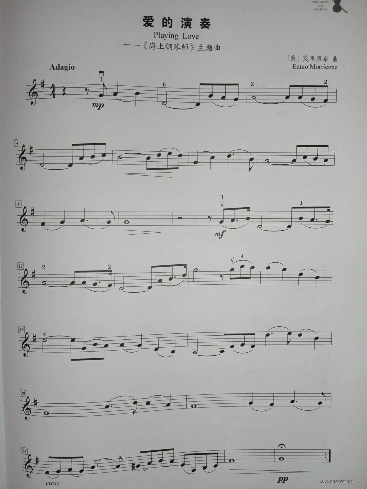

家中小朋友零基础开始,学琴一年半,学到一把位的三升两降,外加C大调。暑假在家天天练习音阶琶音之余,偶尔也会尝试找些经典名曲(当然,都是一把位能应付的,很简单的曲子)拉拉试试。
在此请教大家:看乐谱的话,怎么判断是一把位,还是更高把位呢?我的方法是:从头到尾看完乐谱,只要音高不超过E弦的“伸指Do”,那就可以用一把位演奏。不知道这样方法对不对?
有时也怀疑,因为我看附件这首海上钢琴师的曲子《爱的演奏》《playing love》,明明一把位可以搞定,但看了不少视频,很多都明显是高把位,所以在此请教大家:看乐谱,如何判断是几把位?

发表于 2022-8-16 19:18:18 | 显示全部楼层
同一个音或者多个音,根据旋律的感情、音色、风格以及技巧等等的需要,可以选择不同的把位、不同的弦来表达。
所以,这个需要演奏的丰富经验,初学者不适宜。

发表于 2022-8-17 00:39:36 | 显示全部楼层
以“方便”为原则,但是这个“方便”也是因人而异。 一般来说是考虑这几个方面:1.不用换把,2.trill的时候方便(三四指不方便), 3. 熟悉的把位 (双数把位一般不熟一些, 高把位一般也比较不熟一些)。
还有就是音色需要出在哪跟弦上也会影响把位。

发表于 2022-8-17 09:33:06 | 显示全部楼层
       换把还是一个值得去仔细研究的课题,但其实你研究会了,就会发现其实挺简单的。
       初学时,要搞明白换把,首先是你需要对一把位的指法滚瓜烂熟。比如说,一把位的A弦re,用的是三指,而当你在谱子上看到一个re上面写的不是三指的时候,那这个音大概率就不是1把位了,至于是什么把位,那是你们之后需要学习的东西了。
       至于为什么一把位能搞定的事情我们却要用高把位,也是有原因的,就拿你发的这个谱子来看,首先谱子上前面3个音,如果用一把位去拉,就是D三指、A空弦、A一指,这三个音有换弦,而这个曲子一开始是一个非常小心和梦幻的开始,需要特别注意音色不要有剧烈的变化,而从D三指到A空弦必然有一个音色的突变,不符合曲子的意境;另外用一把位的话,A空弦就不能揉弦了,不好听。而谱子上给出的1指,也就是第三把位就比较合适,用三把位的话,这3个音都在D弦上,且都比较方便揉弦,所以用三把位比用一把位更好。
       不过这个谱子感觉也不好,你看第一行第四个音,谱子上用的D空弦,简直莫名其妙,一个两拍半的音用空弦拉,感觉尴尬死了。。保持和前面的把位用G弦三把位2指不香么。当然了,这种流行曲改编的小提琴作品,很多都很水,指法编排也是一言难尽,所以推荐还是多练古典的作品,特别是初学的阶段

发表于 2022-8-17 09:38:04 | 显示全部楼层
一把的最高音是一弦4指ti,4指撑指可到do

发表于 2022-8-18 08:49:32 | 显示全部楼层
一把滚瓜烂熟是必须的,在此基础上,如果标注和一把不同,多半是换把,少半是根据作品要求特定换指。个人浅见。

发表于 2022-8-18 11:09:37 | 显示全部楼层
2楼说的好!   按一把位,方便拉一遍,再安所标指法拉一遍。有不同吧,这就是编注指法者的用意。    音乐表达的是感情,或是让你尝试3把的感觉,过长的空弦音,或是为核对音准[初学者 ]?。
