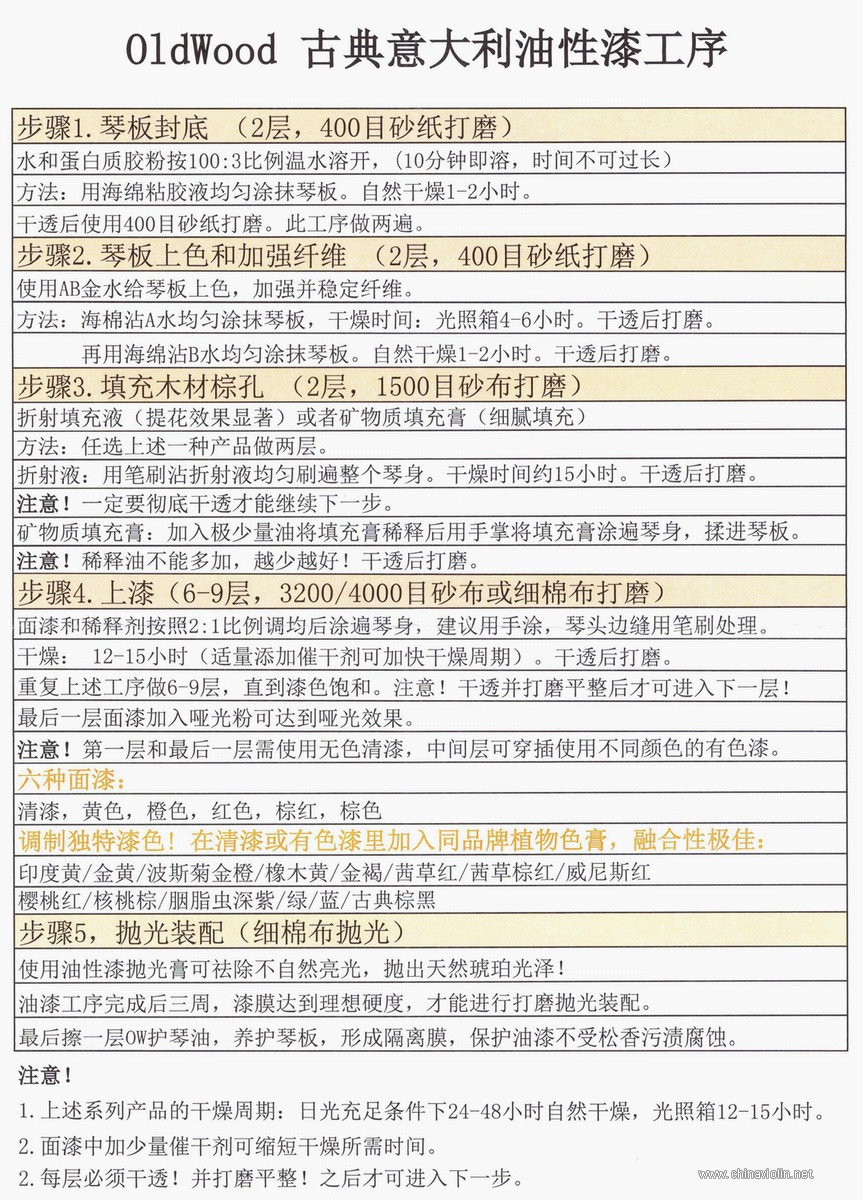

发表于 2022-8-3 13:59:29 | 显示全部楼层 |阅读模式
买oldwood油漆,店家附送了一张说明书,发上来分享,也许有点参考意义。
我的油漆作业:https://www.chinaviolin.net/forum.php?mod=viewthread&tid=85422&extra=page%3D1&page=18

发表于 2022-12-9 08:42:26 | 显示全部楼层
工厂流水线生产的小提琴会使用这样的油漆工艺吗,估计以喷漆为多吧。
用的是化工家俱漆。  详情 回复 发表于 2022-12-9 09:45
 楼主| 发表于 2022-12-9 09:45:11 | 显示全部楼层
用的是化工家俱漆。
