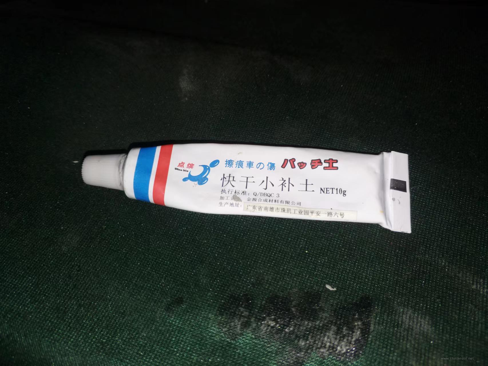

发表于 2022-7-18 21:29:47 | 显示全部楼层
昨天我修一把琴遇到弦轴孔圆度不够,上弦容易打滑,试用汽车补漆刮灰的小土补充少许进孔中,然后直接用弦轴塞进去轻轻转动,因为补土是速干成型的,所以几钟后孔就可以定型装弦了。今天发现效果不错,轴孔圆整了,上弦也不易打滑了。
填补间隙,原理是对的  详情 回复 发表于 2022-7-19 08:27

填补间隙,原理是对的
我想用这总比粉笔填补好。  详情 回复 发表于 2022-7-19 08:39

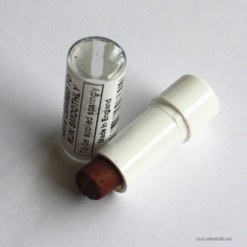

小提琴比较贵重的话,还是用专业的 Peg Compund 吧,用蜡笔囗红的话,颜料会渗入琴身(8孔),永不超生。
是。 挑与颜色相近的使用。 都是瞎玩、消遣而已。  详情 回复 发表于 2022-8-1 17:22

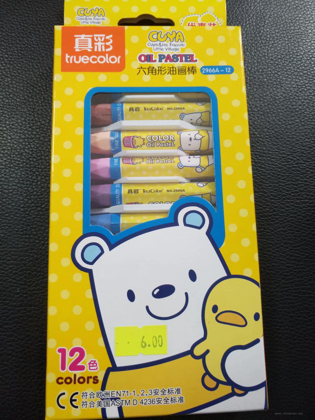

发表于 2022-8-1 09:08:55 | 显示全部楼层
我到文具买了一盒油画棒,是这样的吗?
对的,挑与木色相近的用即可  详情 回复 发表于 2022-8-1 17:20

 楼主| 发表于 2022-8-1 17:20:02 | 显示全部楼层
春华之语 发表于 2022-8-1 09:08
我到文具买了一盒油画棒,是这样的吗?
对的,挑与木色相近的用即可
