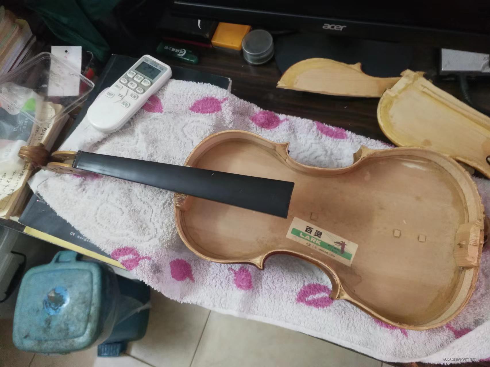

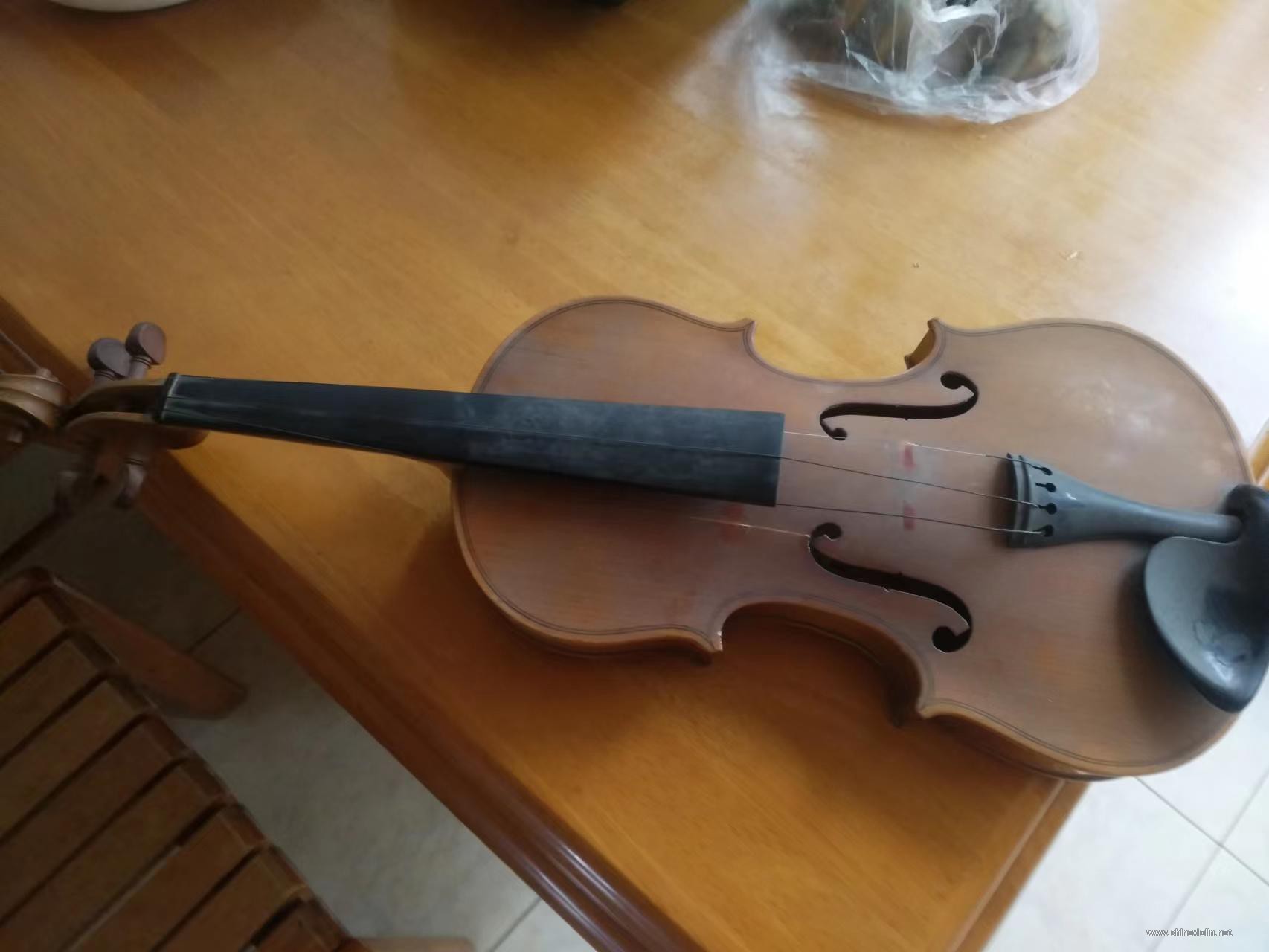

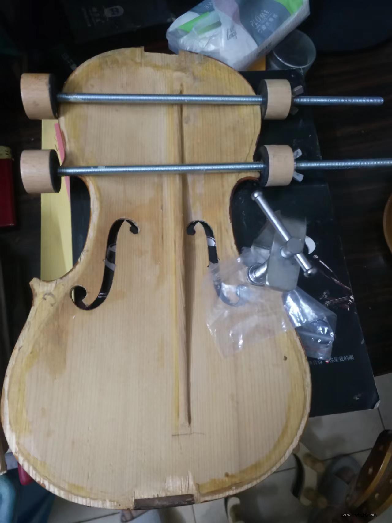

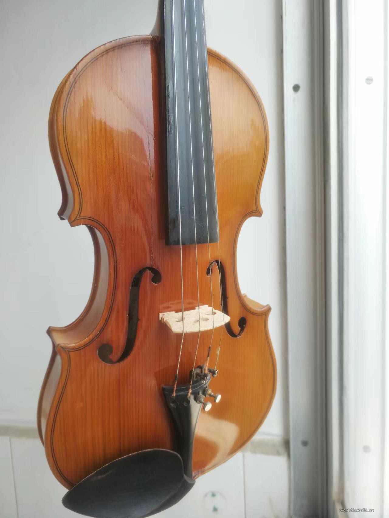

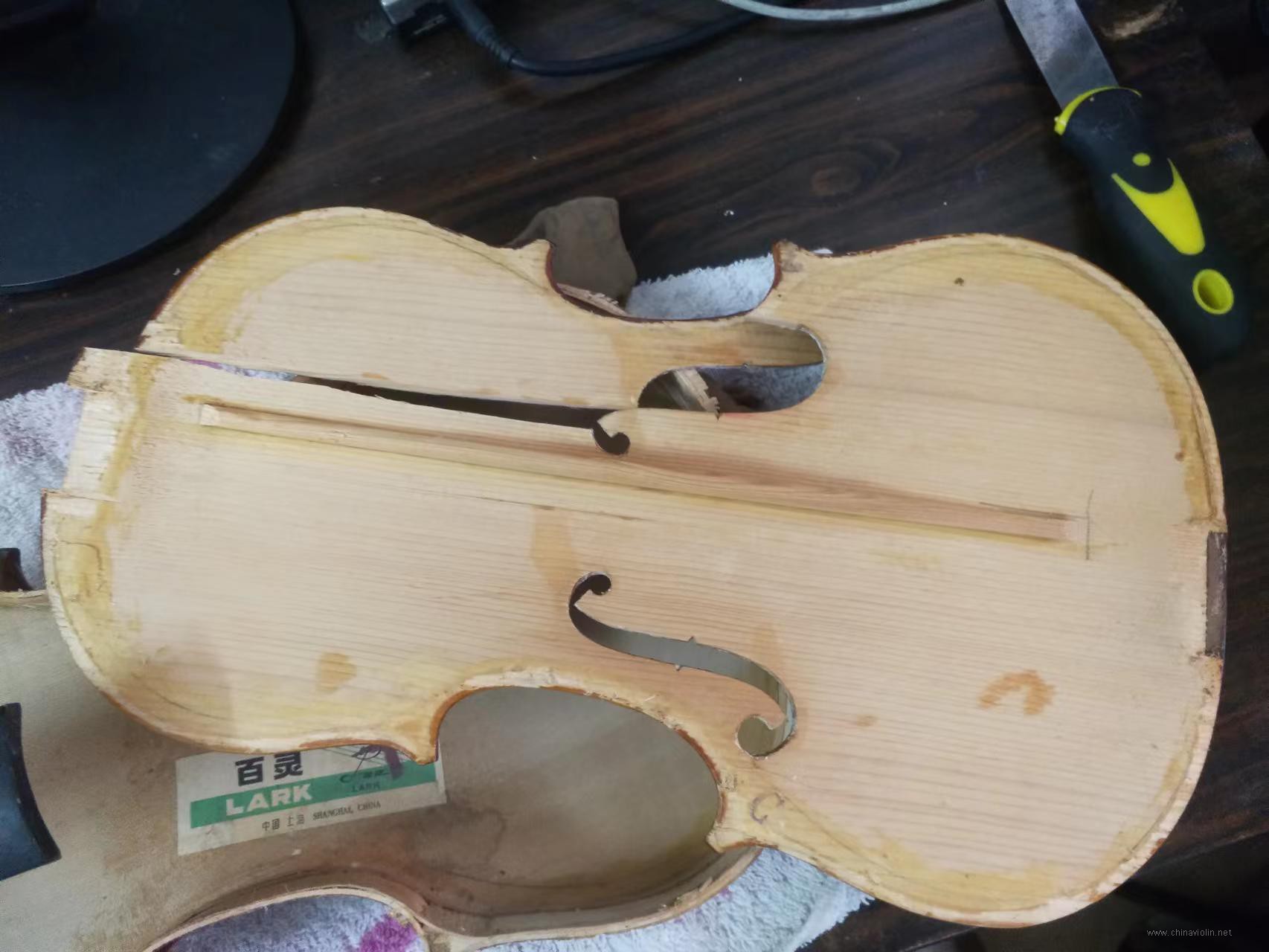

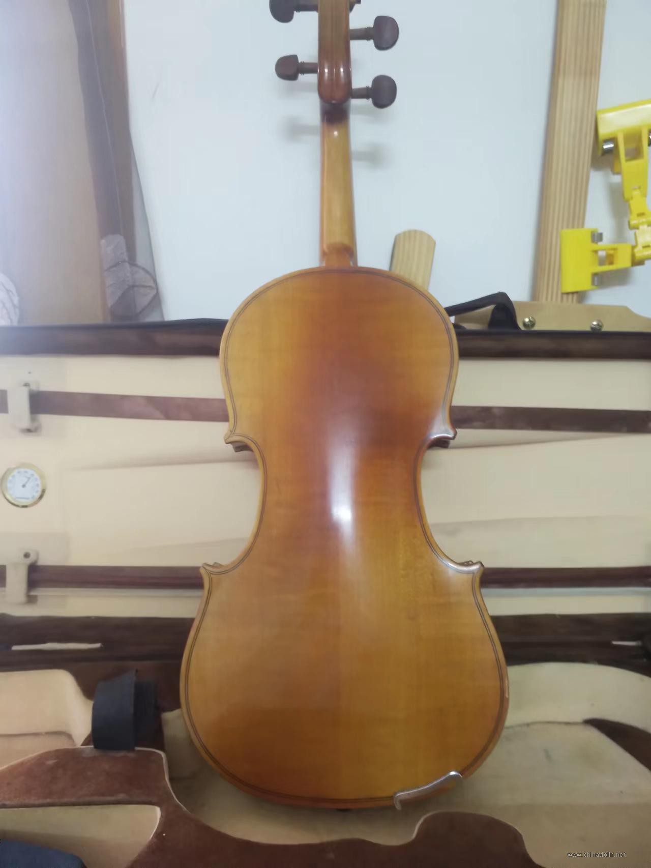

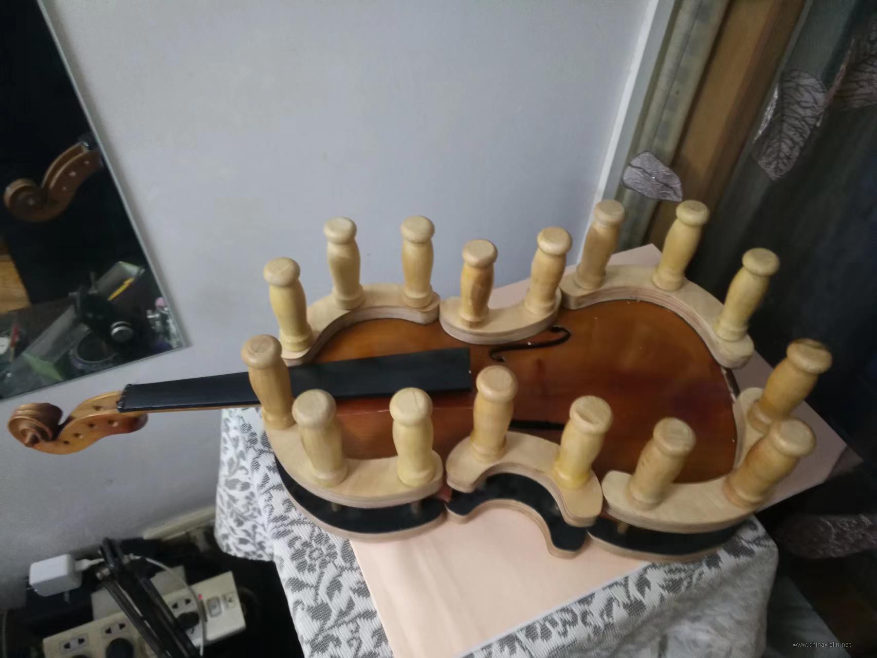

在网上淘那些老的国产牌子琴一般是可以放心的。但自己首先要学会装配琴和调音,因为想获得性价比高的琴,往往是那些配件不全的琴或局部开胶,这样价格高不起来,也许一把声音不错的琴才三五百元甚至才百把元。我上个月曾经花120元包邮淘到一把重量很轻的百灵牌琴,客服没人答理,我就当道具也直接拍了。结果收到琴后发现面板有一条裂缝(见下图)。经过一番动手再花几十元重新配了琴码、音柱修复后,发现声音比想像的好,比现在某些3000多元的新琴声音还好。
