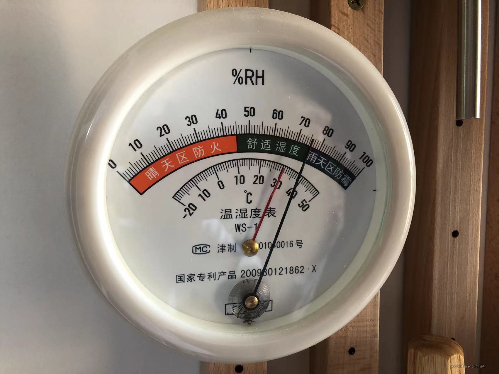

在南方,70%-75%算是晴天比较好的天气了,80%以上才算下雨潮湿天。琴长期在70%-75%一点也没问题。  详情 回复 发表于 2022-6-20 10:14
发表于 2022-6-20 10:14:44 | 显示全部楼层
洛阳爱好者 发表于 2022-6-20 10:04
不知道哪位制琴大师有这方面的经验:小提琴在什么“温、湿度范围+经过多长时间”,会导致开胶?温度按26℃ ...
看到了没?大晴天。
湿度75%
所以南方做的琴更具抗湿能力
一般上胶时我会用抽湿机控制湿度在60%到65%,然后24小时内平稳过度到自然湿度。
