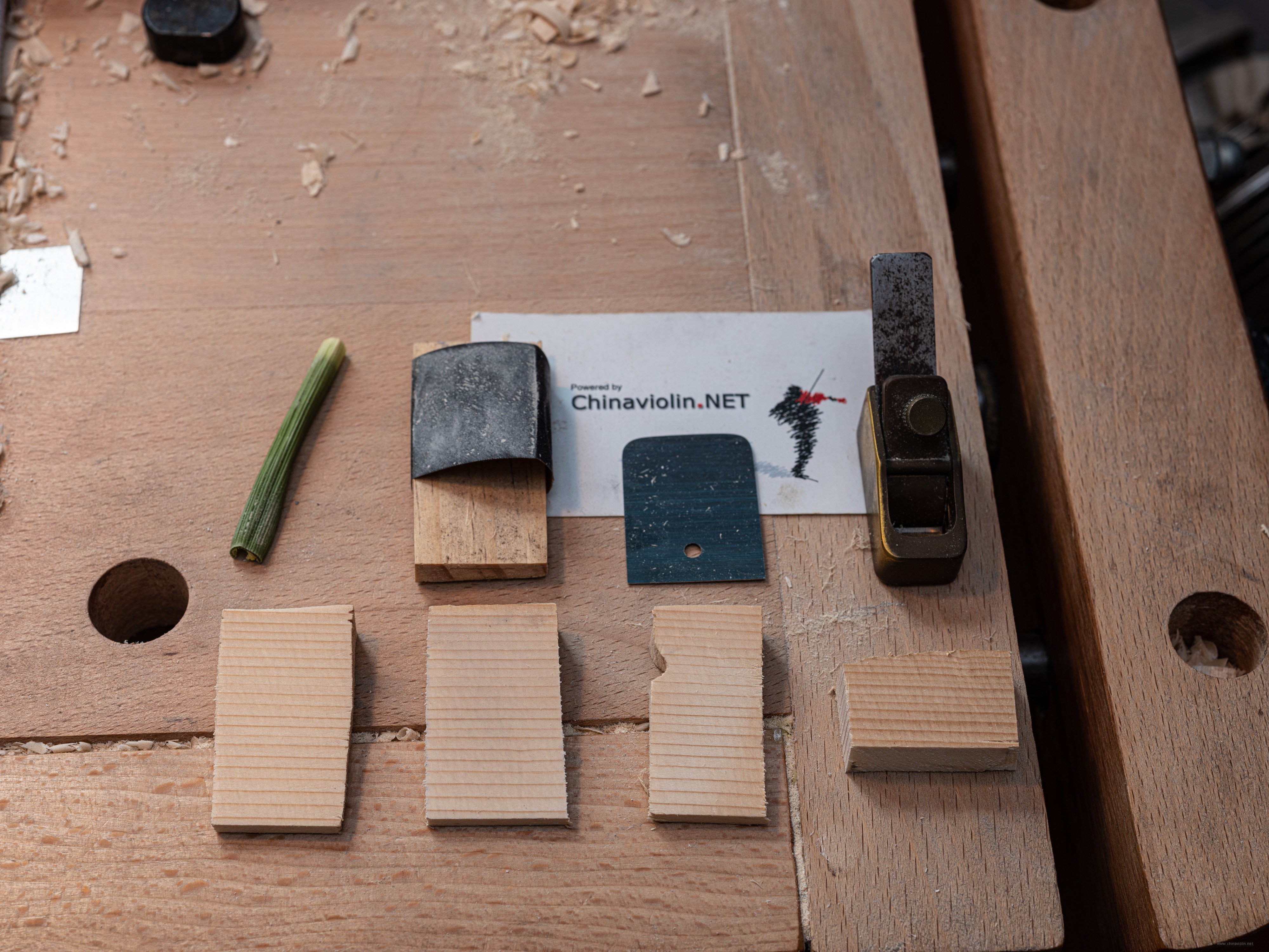

4块木头样本由同一块大的木头锯开,纹理是连续的,4块样本先由刨刀统一处理,所以最右边的样本等于是未处理。
照片上的观感有限,看不出肉眼实际效果,可以放大图片看一下细节。
1、木贼草。
肉眼观感,用木贼草处理后的纹理具有立体感,也很细腻的,秋材部分纹理更突出,同时加工时不易污染,不会掉灰尘,但加工时要注意两头的草关节会划伤木头,头尾都要剪尽,并粘上胶布加工会更好。
2、砂纸。
加工效果比木贼草粗糙,砂子会留下比较明显的磨痕,而且容易掉砂掉粉,加工后容易污染木头,对木头秋材部分磨损大,导致在不同光线下缺少立体感。
3、刮片。
加工后比砂纸更平面化,不同光线下都缺乏立体感。
4、刨刀。
表现力也比较平淡,而且加工条件有限。

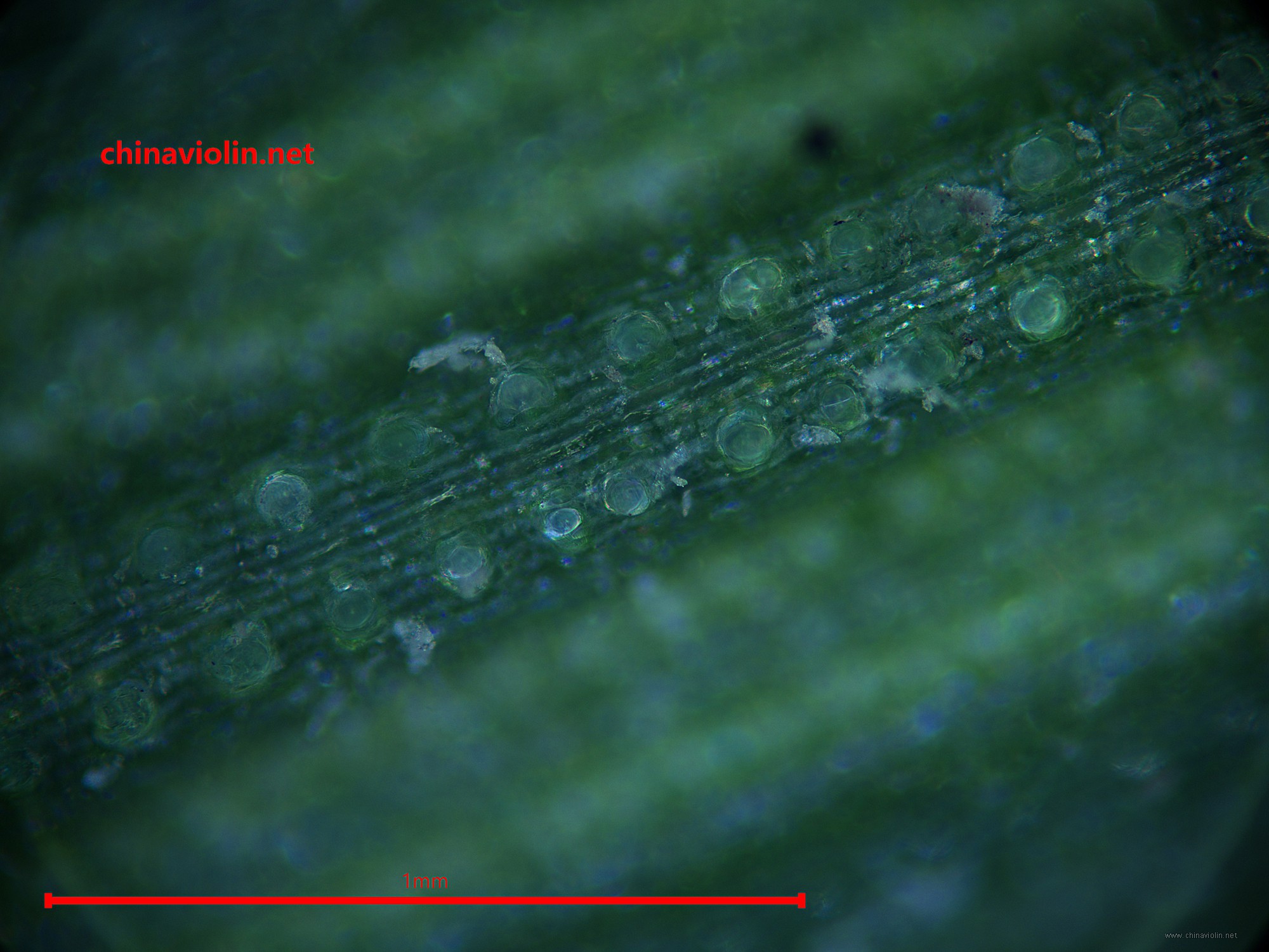

附木贼草放大图,可以看到它的齿非常规则,且结构稳定不易抛落:
