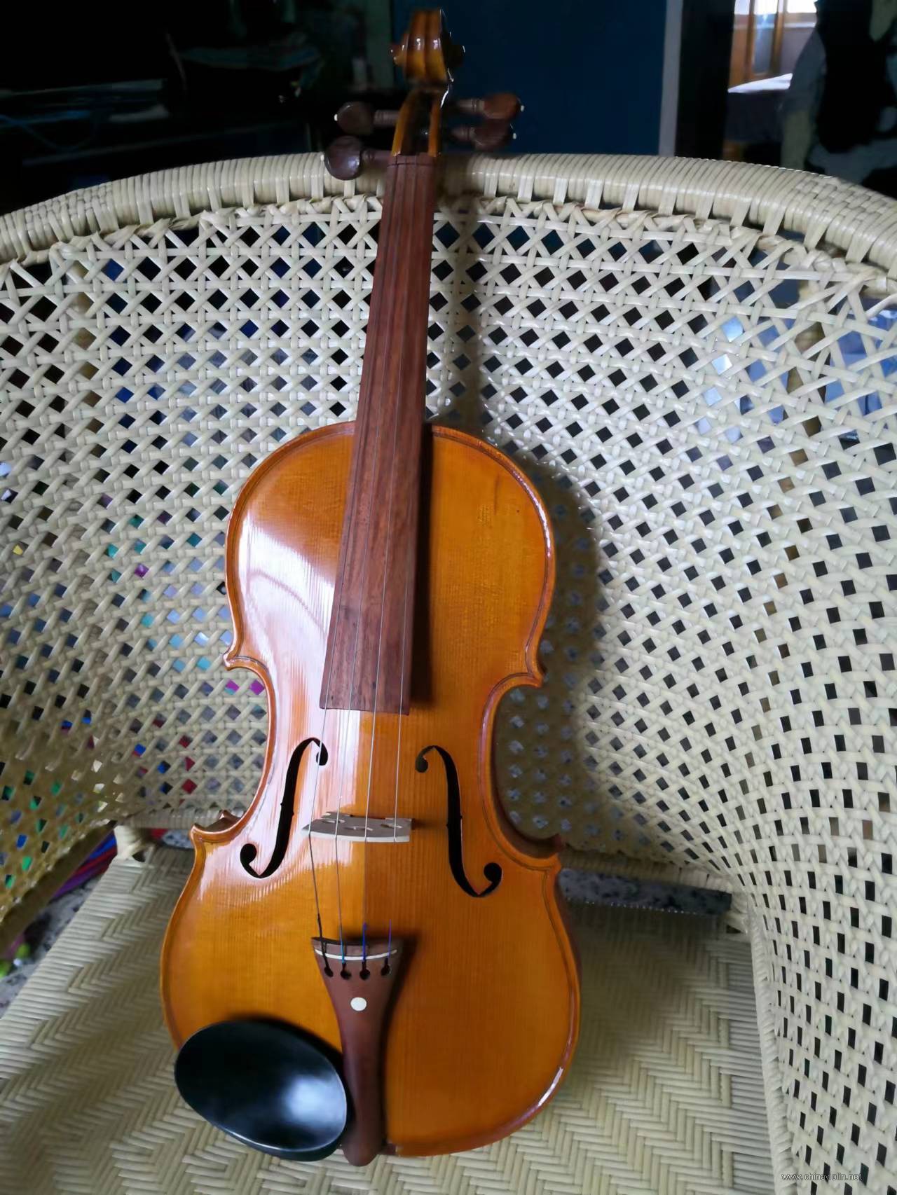

谢谢老师指路!这把琴是我比较心爱的自用琴,1985年买第一把琴,至今有近40年了。所以只好求助。 微信图片_20220827090710.jpg 微信图片_20220827090752.jpg
此琴什么牌子的?面板有点像我那把幸福牌NO07。拉弦板与我那把1975年的苏州细纹老琴相似。你的指板有点特别,像是换过的红木。  详情 回复 发表于 2022-8-27 12:12

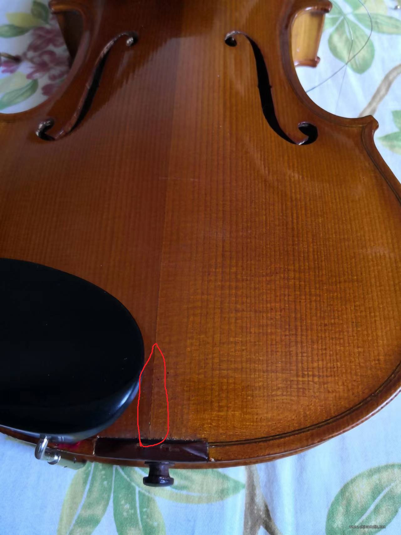

老师,是幸福No 07琴。指板和拉弦板都是红木,老师好眼力。拉弦板处有开胶,不注意的话看不到。
你是指红圈那部位开胶吗?  详情 回复 发表于 2022-8-27 22:21

发表于 2022-8-27 22:21:23 | 显示全部楼层
你是指红圈那部位开胶吗?你这把琴是从商店买来就成这样,还是二手买到的?因为指板、拉弦板、弦轴和腮托的色不一致,像是后配的。

发表于 2022-8-27 22:46:51 | 显示全部楼层
这部位的裂缝可以自已修。先用电吹风把尾枕吹热后,用刀片把码枕拆下来,这时可看到面板与尾目的接合面,然后用刀片沿接合面切入,把热好的膘胶(稀一些为好)从缝中渗进去,用笔刷胶时,刀片反复轻翅几下看胶水缝有冒泡说明已渗进去了,确认胶水渗到一定深度后,就用湿毛巾把面板上的胶水清里干净,接着把尾枕装回去,然后换一个跨过尾枕式样的腮托装上固定即可。

发表于 2022-8-28 07:39:41 | 显示全部楼层
   琴最怕中缝开胶.,好琴那只得开盖了,多费用,这琴近中档,不值得,对付吧。,自己搞不好,开胶处会扩大,那就不用刀片插入[适合 有经验的] 。缝太细,胶进不去,怕开胶处会扩大[延伸],可在外打两个补丁,。有拉线板遮挡,不影响外观。

你是指红圈那部位开胶吗?你这把琴是从商店买来就成这样,还是二手买到的?因为指板、拉弦板、弦轴和腮托 ...
老师,腮托是后来换的,其他是原件。开胶位置是您画的红圈处。

春华之语 发表于 2022-8-27 22:46
这部位的裂缝可以自已修。先用电吹风把尾枕吹热后,用刀片把码枕拆下来,这时可看到面板与尾目的接合面,然 ...
谢谢老师指导!按老师的处理方法,我自己动手试试。
因为此琴开胶处离尾木很近,尾木与面板接粘合部位较宽,如果能在它们的接粘合部位渗胶补上,相当于打补丁且更胜于比打补丁的效果还强。  详情 回复 发表于 2022-8-29 08:45

发表于 2022-8-29 08:45:55 | 显示全部楼层
因为此琴开胶处离尾木很近,尾木与面板接粘合部位较宽,如果能在它们的接粘合部位渗胶补上,相当于打补丁且更胜于比打补丁的效果还强。这型琴型从声音来看不算高档琴,可以试试的。如果能开箱,重新较调好板厚,也许可以调成一把声音不错的好琴。
