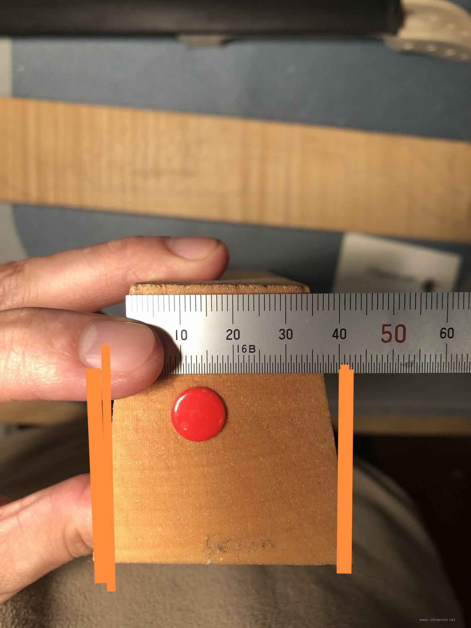

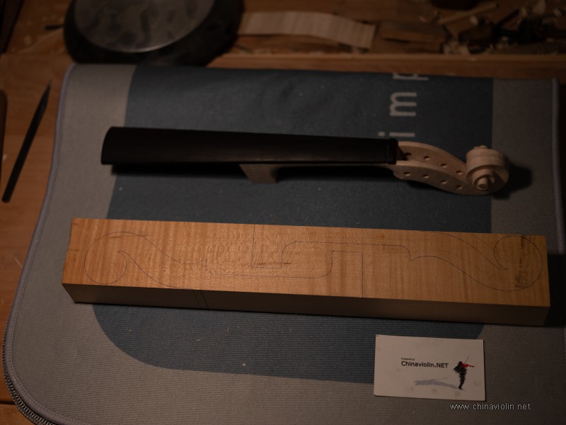

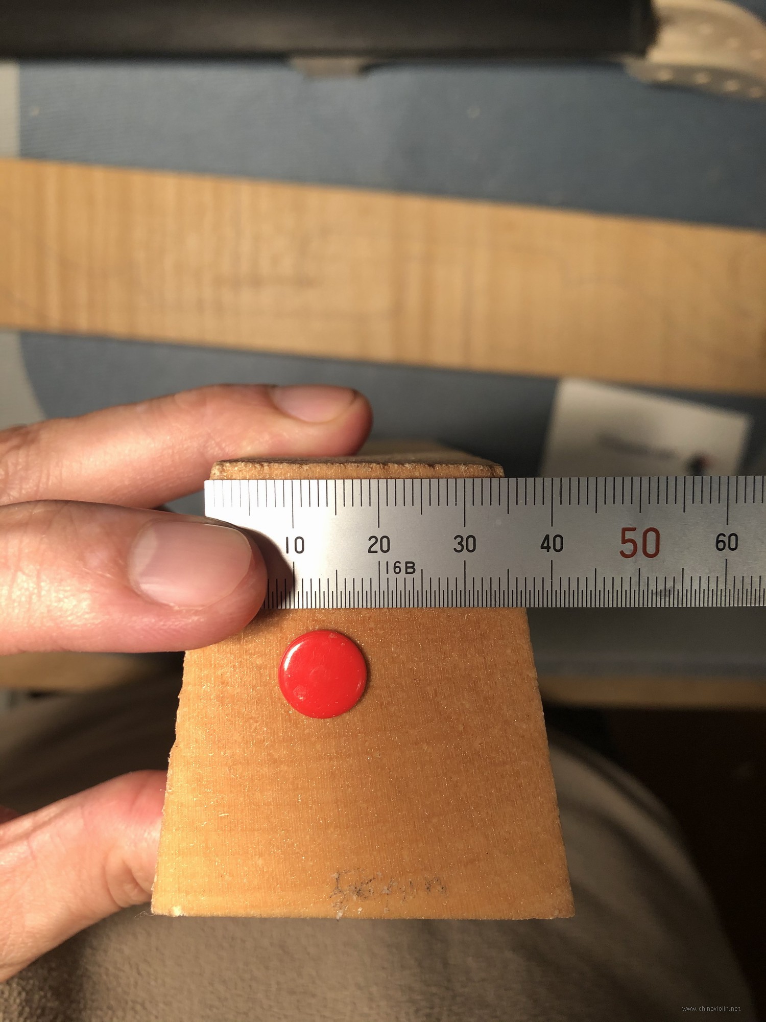

因为琴头宽度一般至少是42mm,而这种琴头料因为顶部宽度不够42mm的关系没办法预先锯成规整的立方体,后期画线不是很方便操作,大家认为应该怎么处理更合理?
怀念以前的琴头料都是这么巨大和规整

把两边的小三角切掉,厚度能达到42毫米,然后琴头画型两个面垂直于粘指板面,用琴头样板在侧面画型比一下,琴头圆珠一定要在琴头平面上能画出来。这样就可以。

如果感觉两侧不好用样板画型,也可以两侧梯型窄头粘贴适当木片,再用手刨刨平。

谢谢,虽然办法总是有的,但这种木头对初学者来说不太友好,木头还是选大的好。
