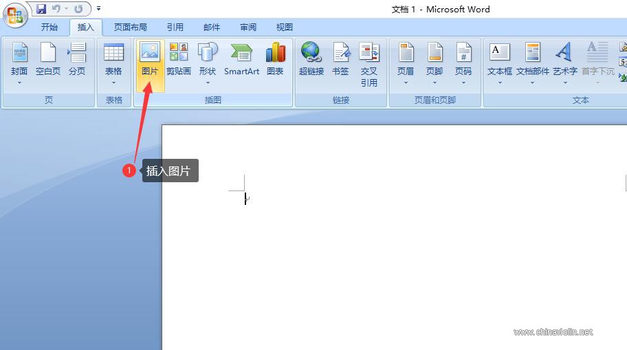

我们经常看到书里附带的1:1图案需要扫描后打印出来,但如果不经设置的话打印出来的图案一般都是尺寸跟原来不同的。
正常的方法是:
1、用Microsoft word新建文档后插入图片:

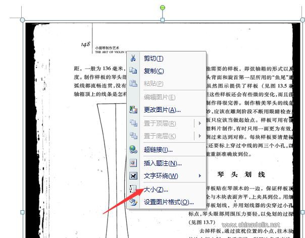

2、在插入的图片上点鼠标右键进入“大小”菜单:

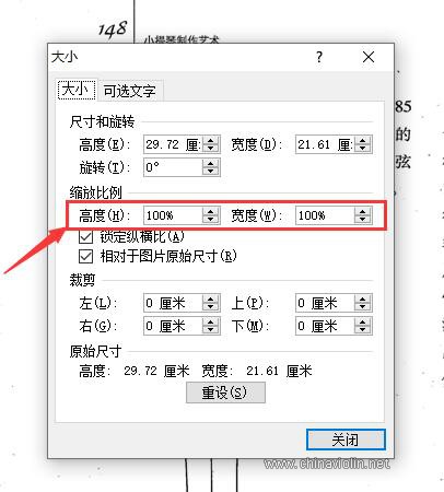

3、重新设置缩放比例到100%:
之后再打印出来就能获得图案的原始尺寸。
