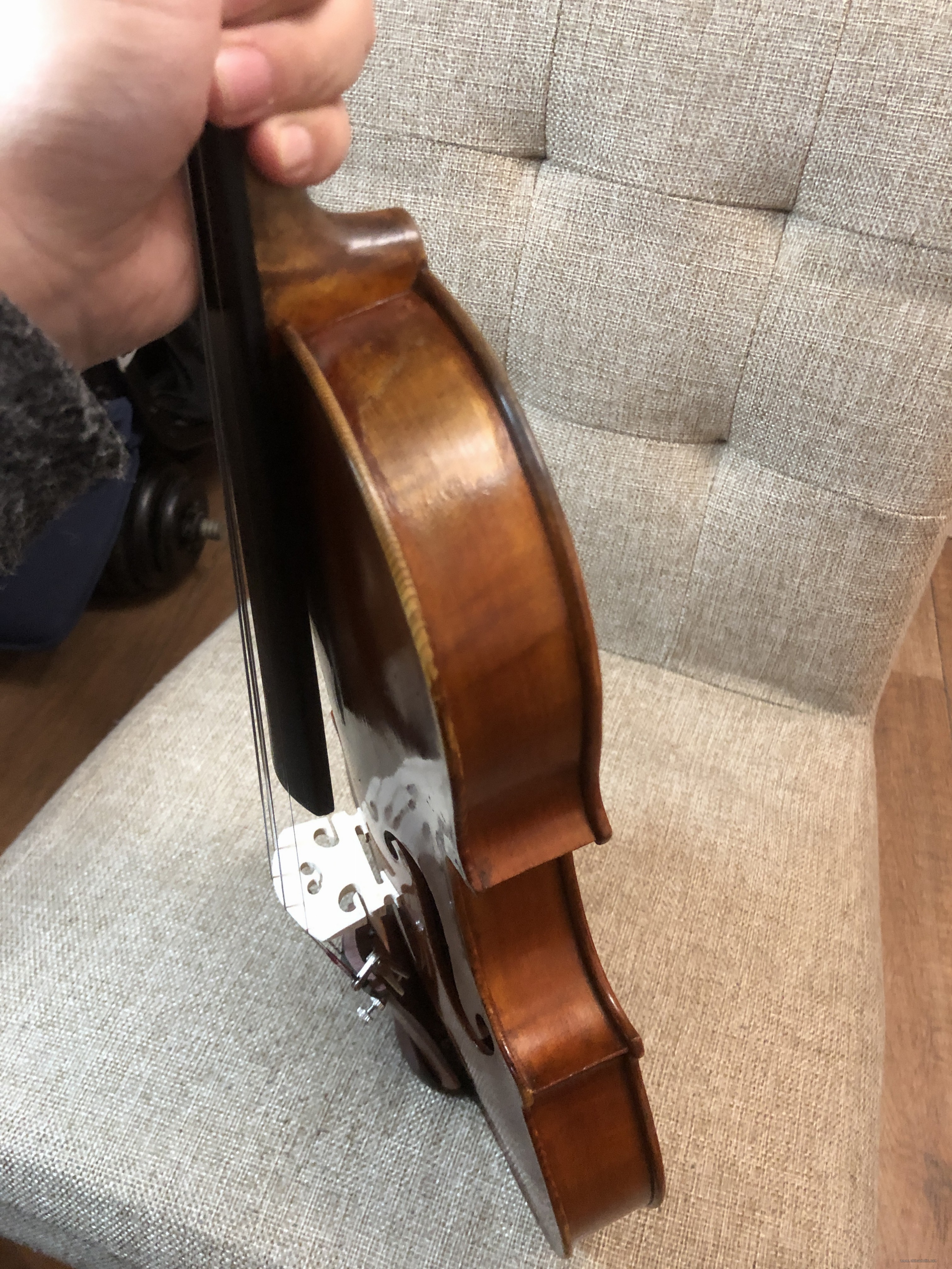

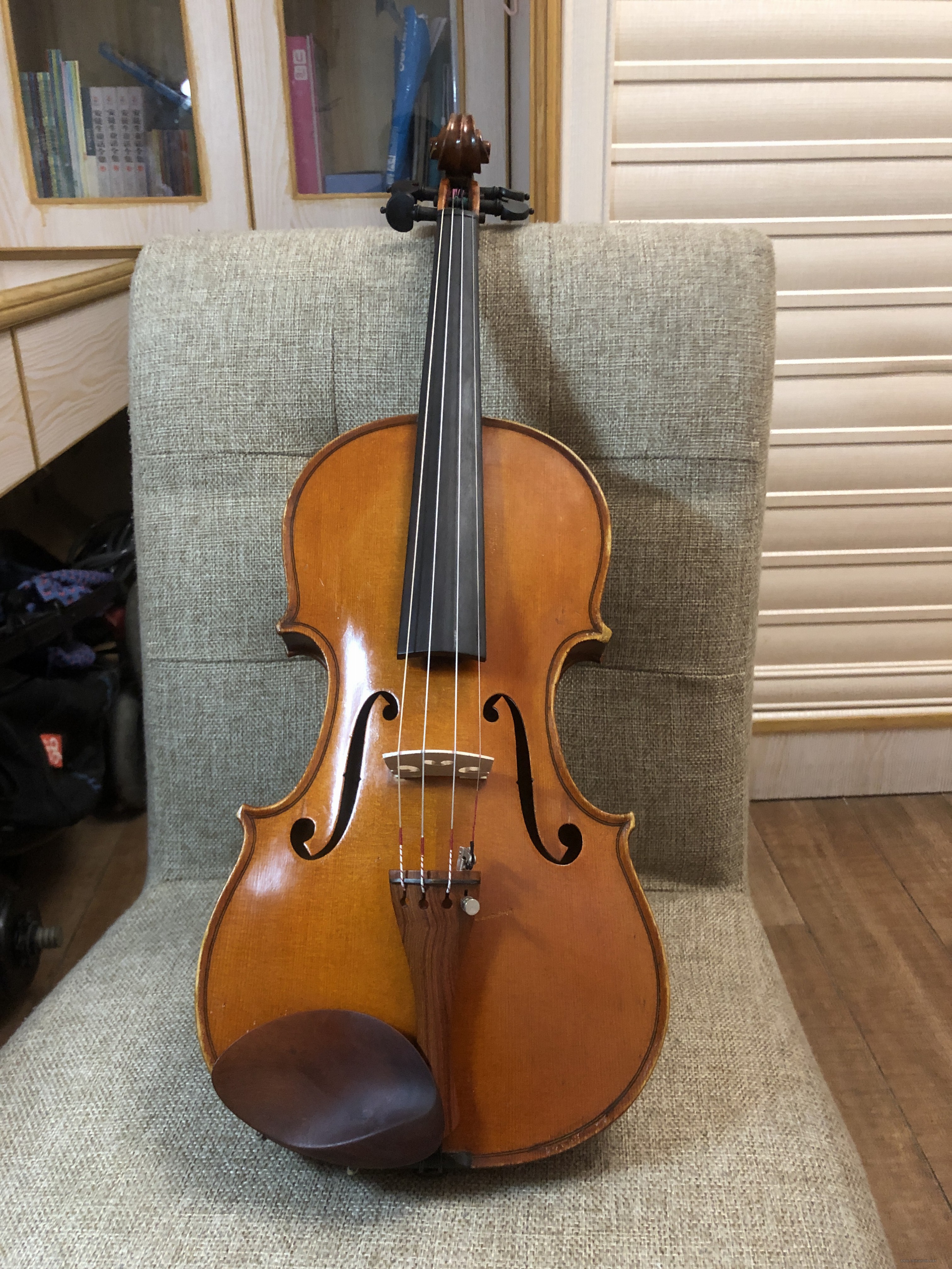

因为家里有一把百灵的老琴,感觉声音好清脆,但苦于3/4的尺寸,所以一直想再购买一把正常尺寸的老琴(目前已经有一把手工琴了),所以第一想法就是定位一把欧洲的老琴,机缘巧合从朋友那里购买到了一把很便宜的欧洲琴,具体年份不详,但是当我拿到手里的时候却有一种非常失落的感觉,第一是做工真的很糟糕,估计是欧洲老的工厂琴,也是便宜,还是一分钱一分货,现在欧洲老琴也比较火,好的价格都高,第二油漆破损很严重,再回头看下我精心保养的百灵琴,感觉国产琴完全不输给欧洲老工厂琴嘛,所以重新定位,要买一把国产的老琴,问了下家里的老爷子,说当时还有一种比百灵更高档的国产琴,就是金钟!下定决定就开始找金钟了,通过大半年的各种途径打听,各平台搜索,终于被我寻觅到一吧,二话不说 立马付钱到手,刚到手的时候我忘记拍照片了,整个琴身非常多灰尘,非常脏,而且非常多松香灰,琴码是坏的,我马上检查背板,好的,面板,在f孔有两个小小的开裂,再量一下指板,高度正常,侧板,琴头 等都没问题,心想还行 不用大修,就是有部分掉漆磨损,我用虫胶漆做了一杯清漆(发过制作视频)将需要补漆的地方都补了一遍,磨损严重的地方也都刷了一遍,然后等油漆彻底干了,我又用2000目的砂纸沾水打磨了一番,自己感觉效果还行

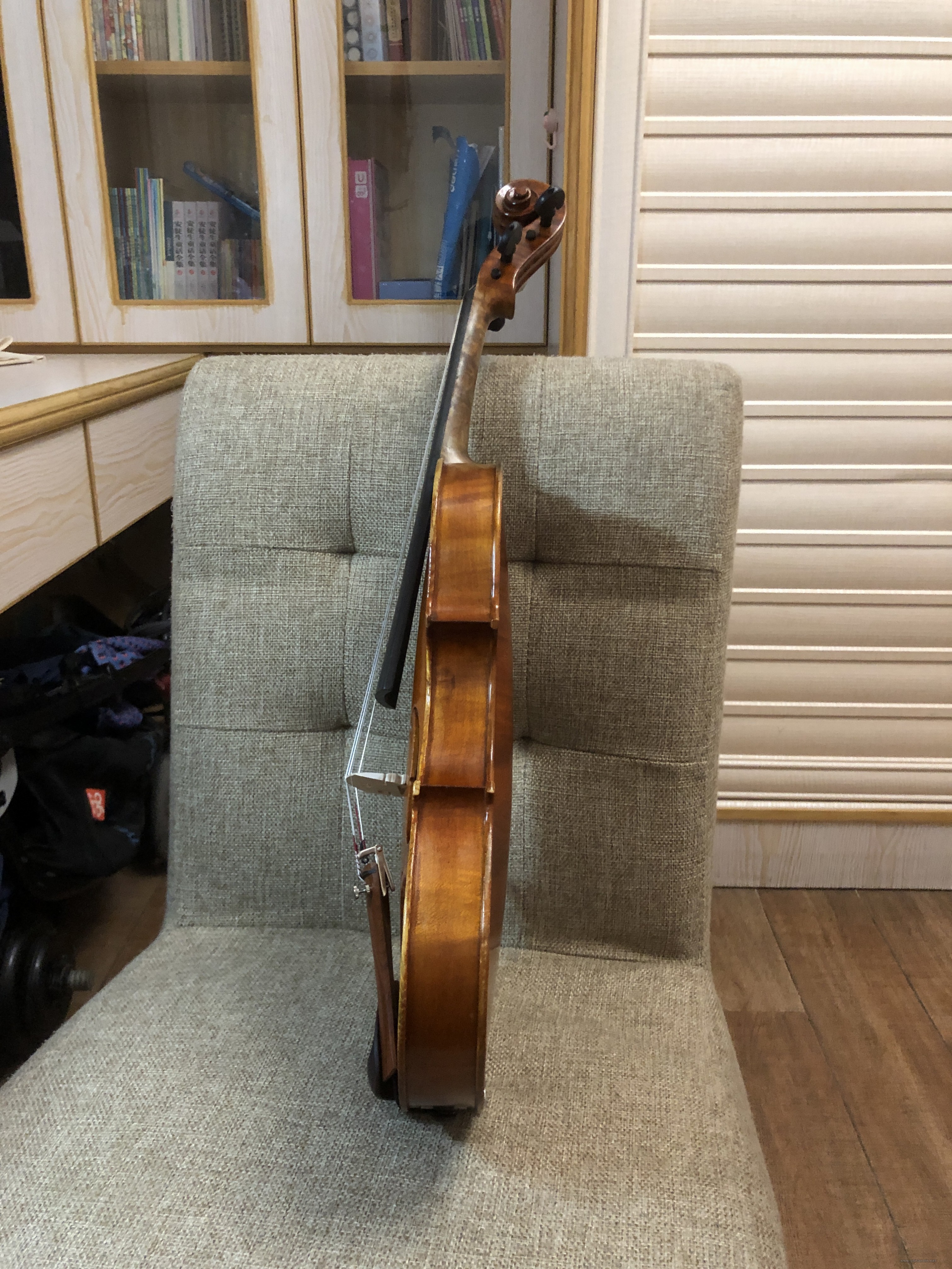

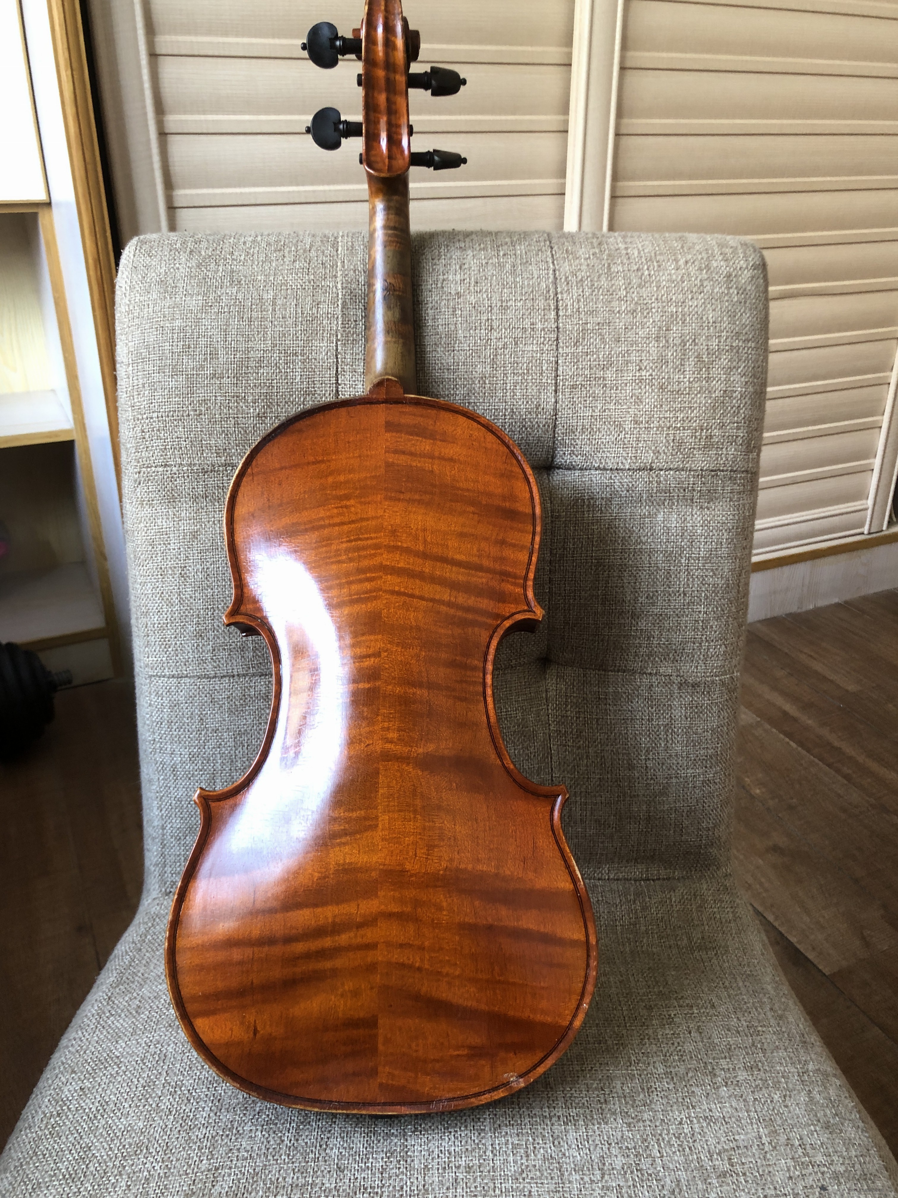

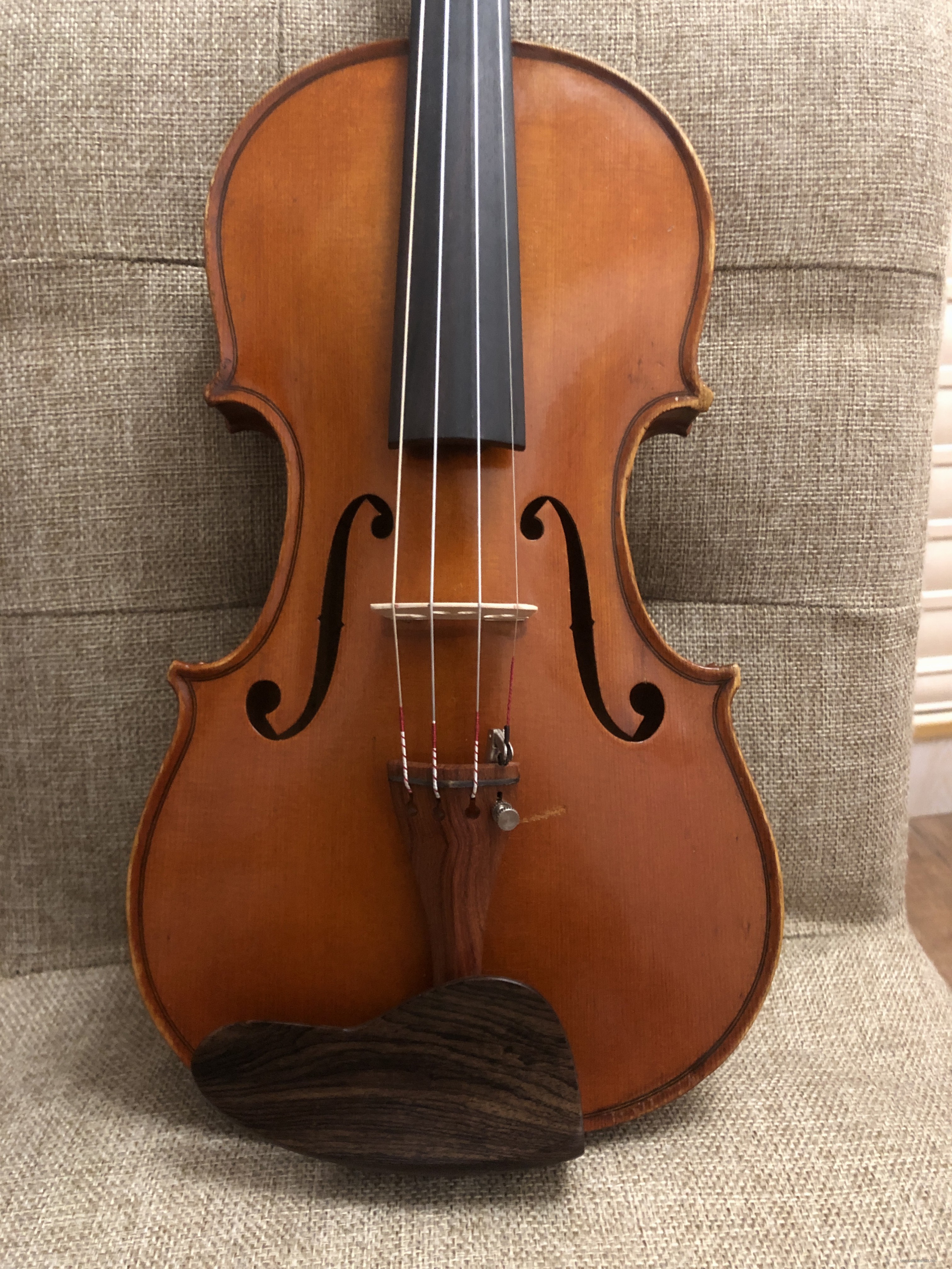

正式开启保养的过程了,首先,我用干净的大米倒入了f孔,通过摇晃,将里头的灰尘清理干净,音柱部分用小刷子刷的,面板和背板什么的清洁就很简单了,直接上图吧
除了弦钮是原装的,我更换了裂开的拉弦版,重新打磨了琴码,但感觉腮拖靠起来不是很舒服,拆下来保留好,重新换一个
这样就舒服多了,哈哈哈

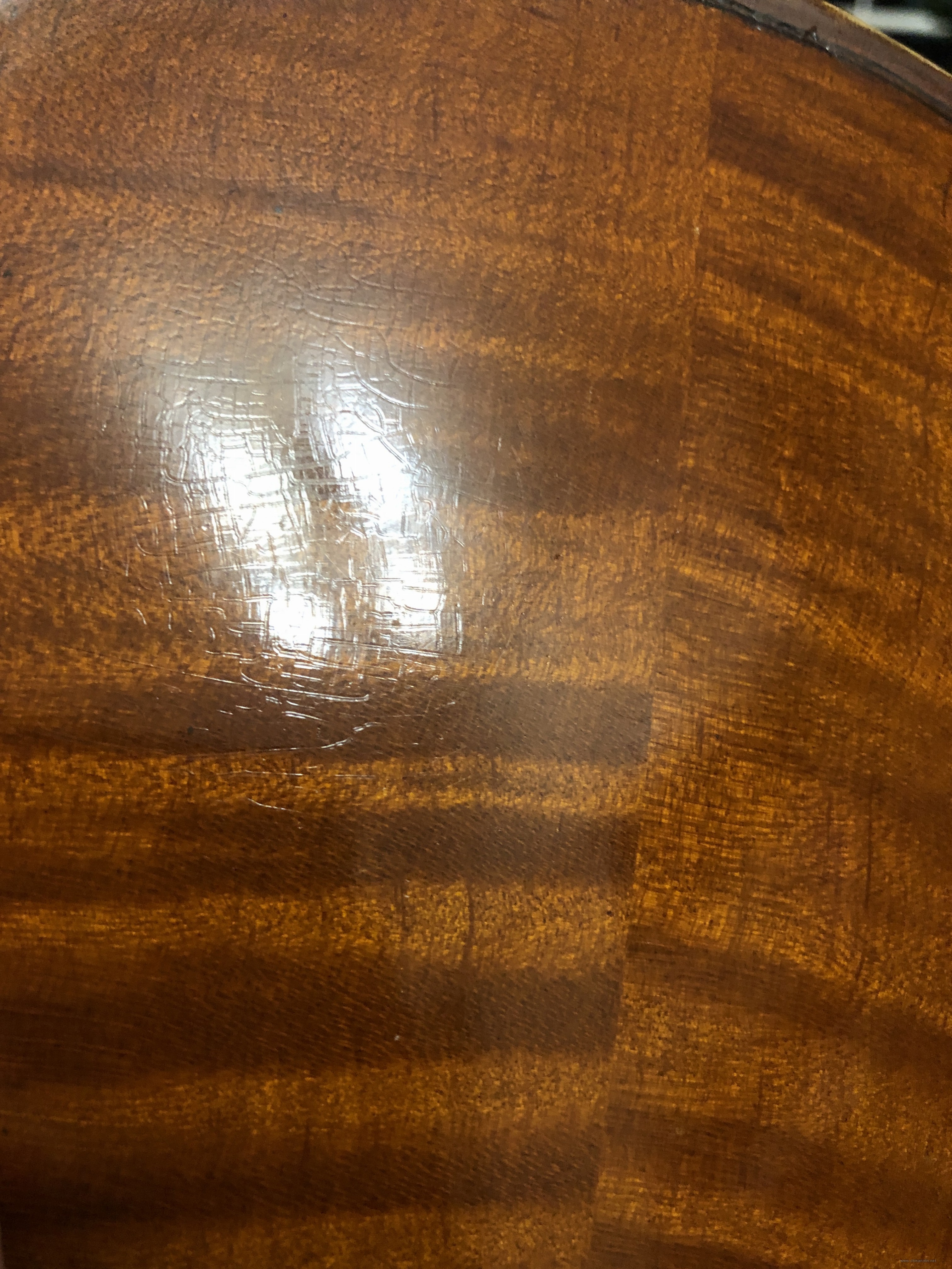

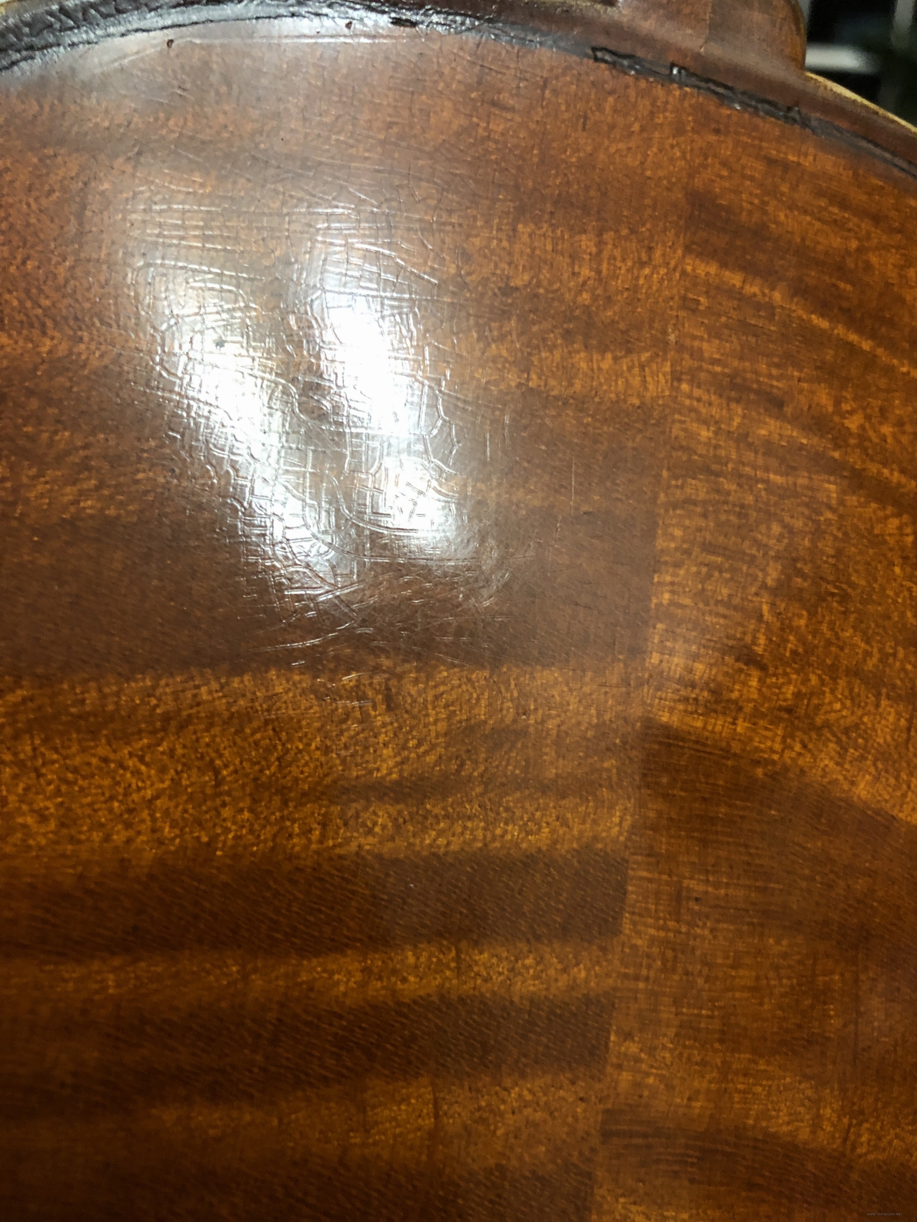

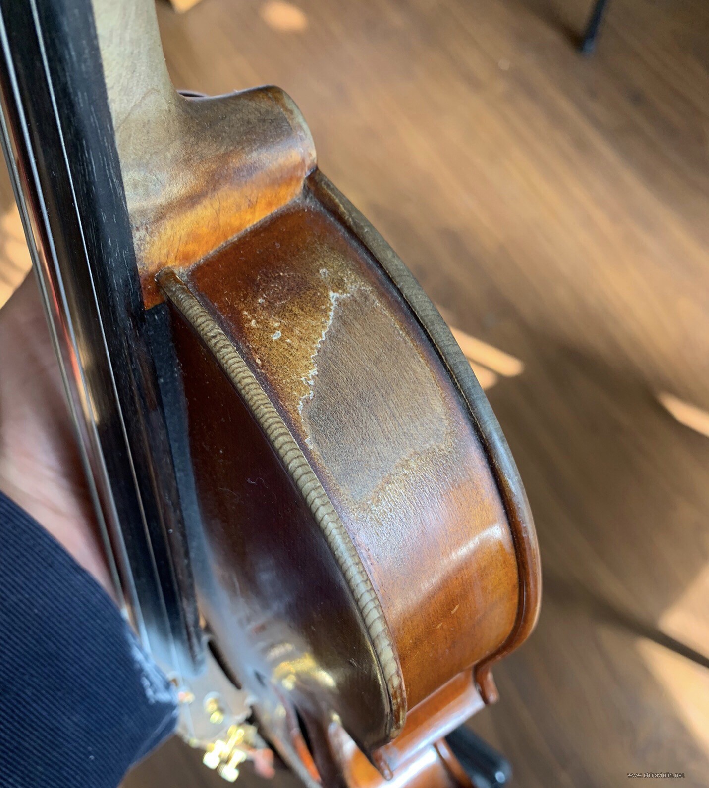

整个背板 都密布这这种细密的浅龟裂,但是不影响,听说这也不是坏事,具体要问问群里各位大佬

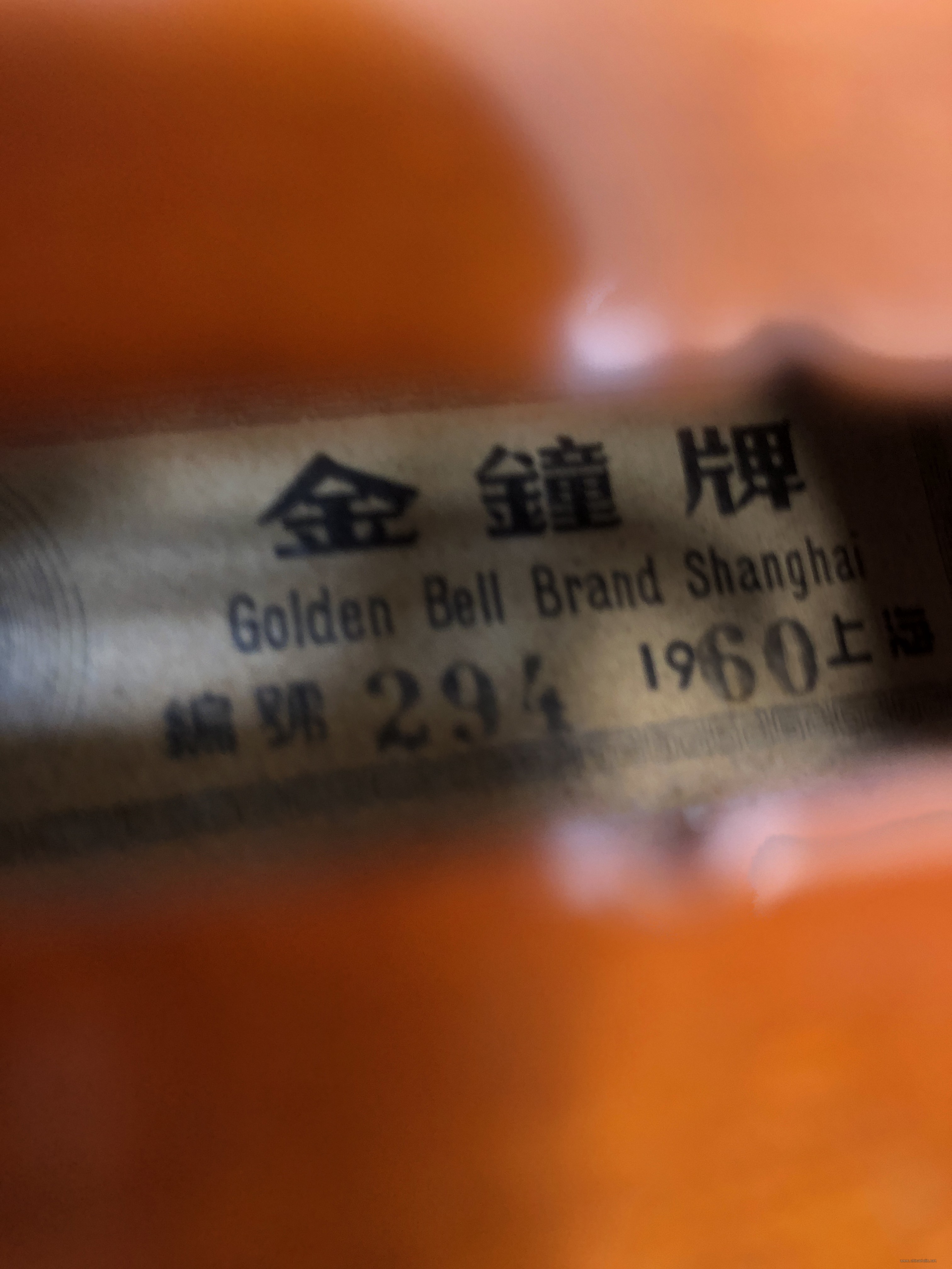

早先金钟琴好像是按级别区分档次的,这把琴估计是一、二级琴。闲鱼上有许多所谓的老金钟琴。93年开始,简体汉字商标取代了繁体字商标。

级别越高就越好,文革年代,在上海第一百货乐器柜,金钟7级售价7百多元人民币,相当于那个年代一个正牌大学生的年收入(工农兵大学生除外)。

看你这把琴的编号像是当年限量版的那批琴,是顶配了的。其编号与等级无关。  详情 回复 发表于 2022-4-13 08:43

2字开头的是金钟里最低的。最高是6字开头的。
