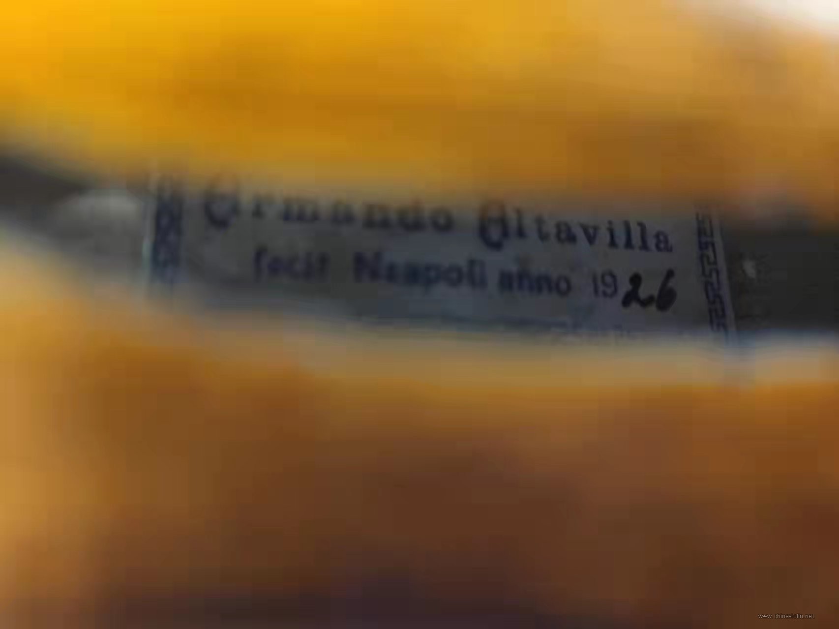

大佬门帮看看 着真是 1926年产的吗?

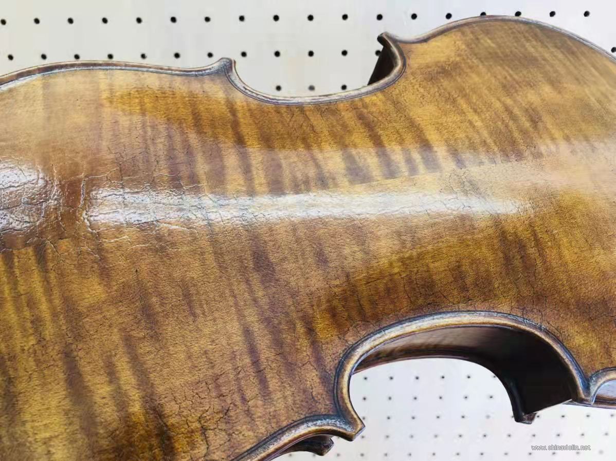

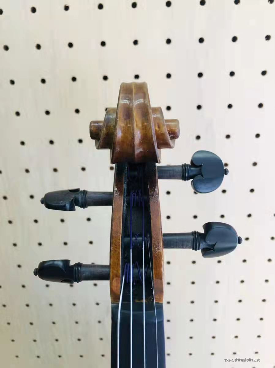

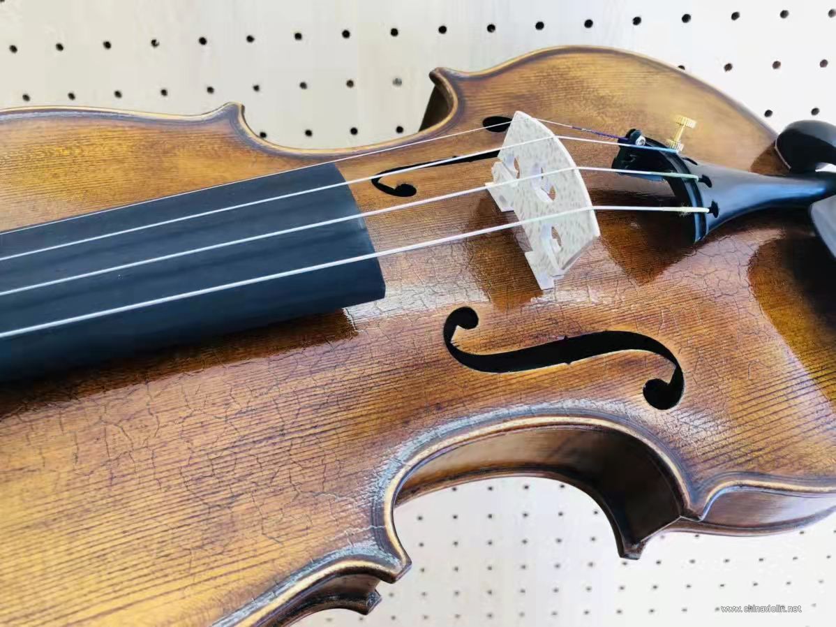

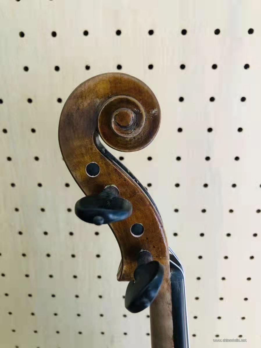

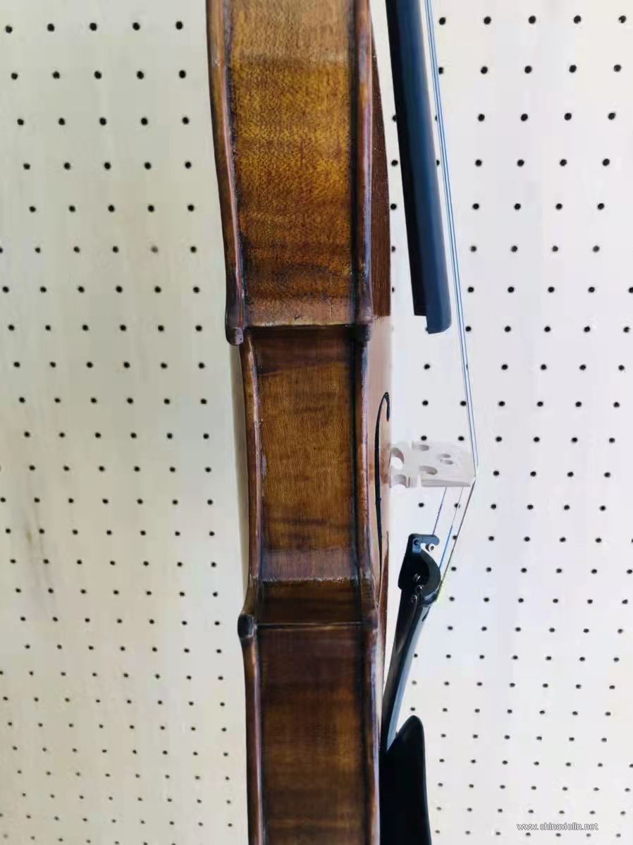

我提几点疑问,漆面虽然龟裂非常明显,但是不能凭这一点就说是老琴。第一:弦扭孔非常完整,这么多年了,难道都没有拉过吗?这么多年应该早就突出来了吧,或者孔补过什么的  第二 琴码附近完全没有松香印记,我看琴码脚下都没有什么压痕吧!第三 侧边几乎没有磕碰和磨损 这么多年 我感觉很不可思议 第四 就是龟裂,随着时间的推移啊 是整体一起龟裂,不是说重点集中在某些区域,而且龟裂纹一般不会这么大块,就和皱纹一样 是细而密 以上只是我个人的一点看法,希望能帮到你
发表于 2022-3-4 23:57:32 | 显示全部楼层
弦轴孔里的木渣都还没磨去呢,应该是刚做的新琴。
鹰眼这是,观察太细了

这是一把做旧的琴,而不是真正的老琴。真正的老琴是这样的:参阅《我的两把百年老琴》(https://www.chinaviolin.net/forum.php?)mod=viewthread&tid=82414)
发表于 2022-3-5 12:56:38 | 显示全部楼层
版主火眼金睛。
