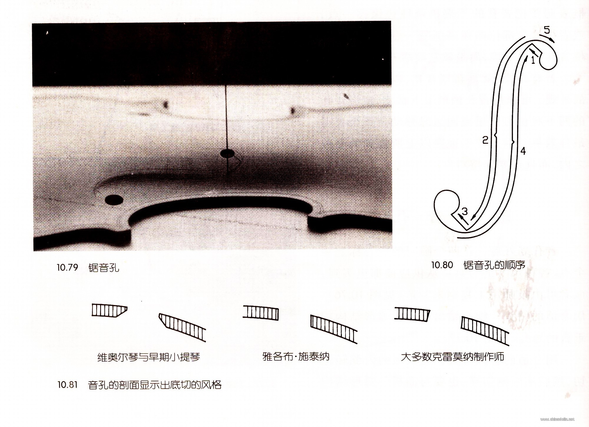

这音孔是锯出来的?我原来一直以为是用锋利的小刀刻出来的。

由图可见,F孔的制作,先转孔,1、3是刀切的,2、4、5是锯切的。剖面给出了1、3刀切的角度。版主我理解的对吗?
上图是出自《小提琴制作艺术》一书,这里整个都是锯的步骤,只是推荐按1、2、3、4、5顺序去锯会比较安全,一般都是先锯线内,然后用小刀修。  详情 回复 发表于 2022-2-26 08:36

上图是出自《小提琴制作艺术》一书,这里整个都是锯的步骤,只是推荐按1、2、3、4、5顺序去锯会比较安全(如果按1、4、3、2、5锯的话,两个小翅会有断裂的危险),一般都是先锯线内,然后再用小刀修。
