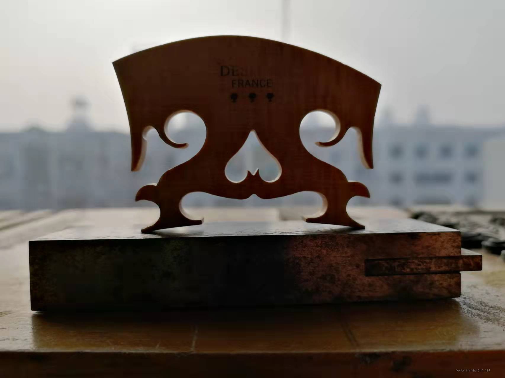

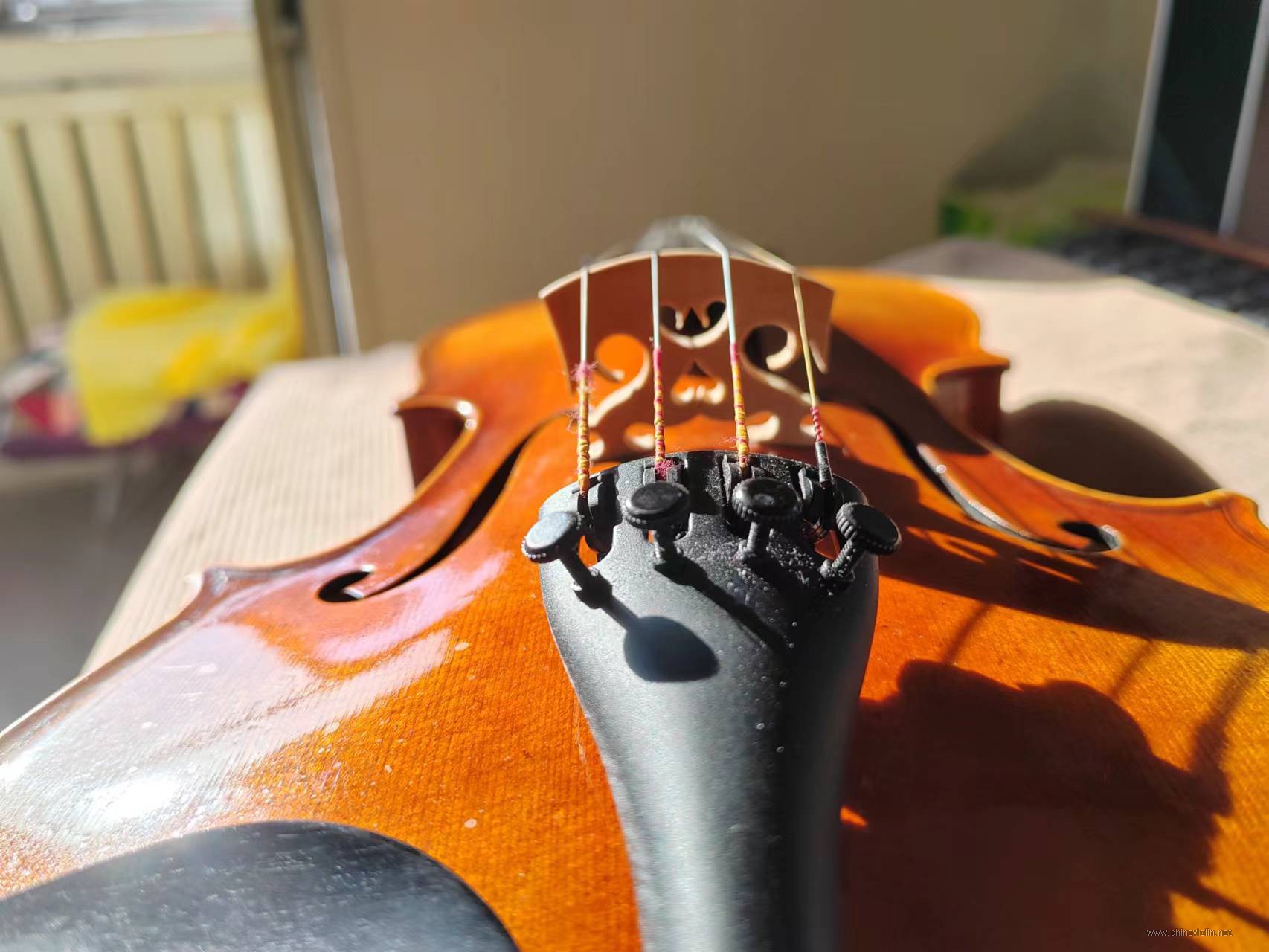

发表于 2022-1-27 22:45:48 | 显示全部楼层 |阅读模式

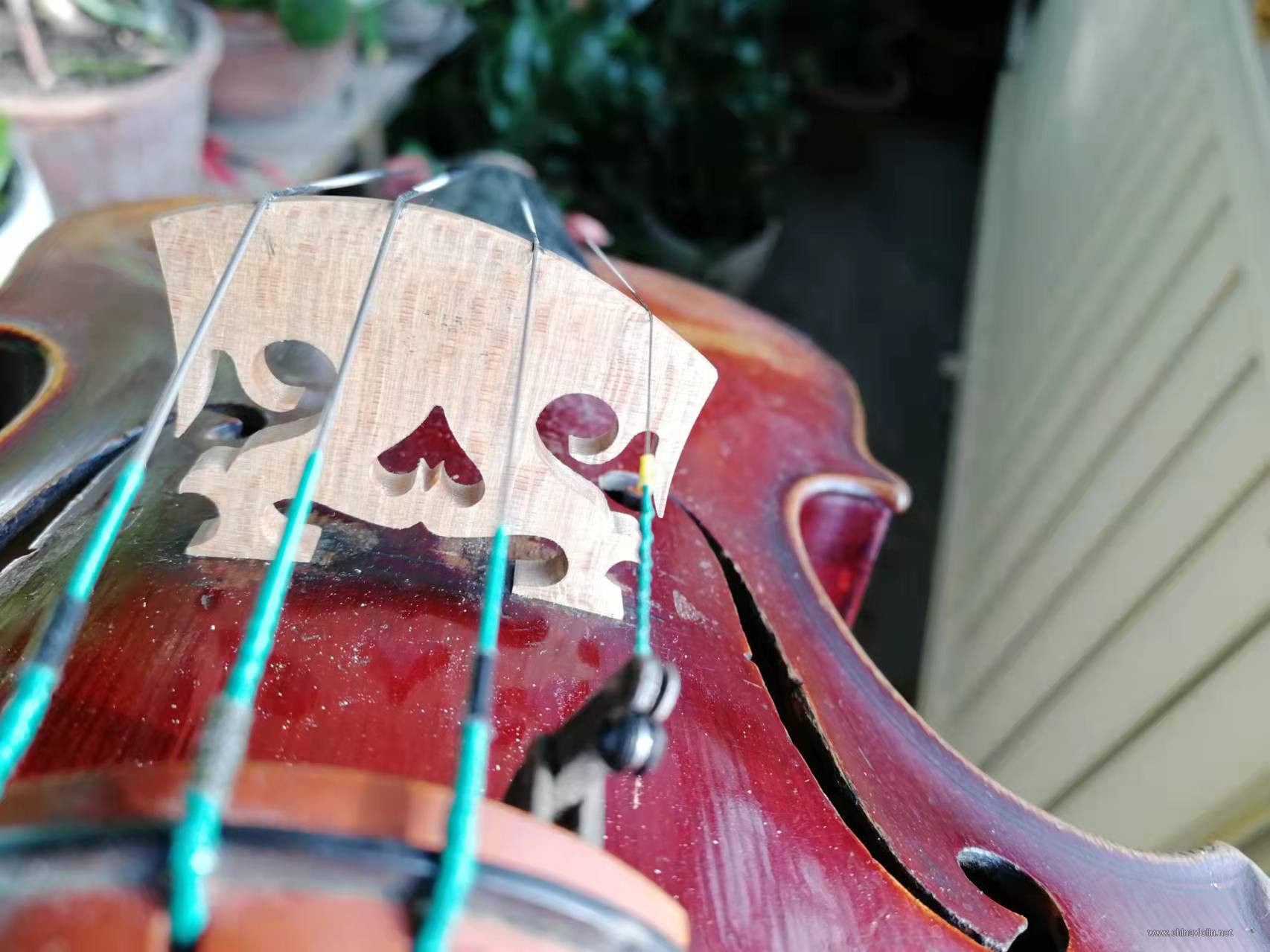

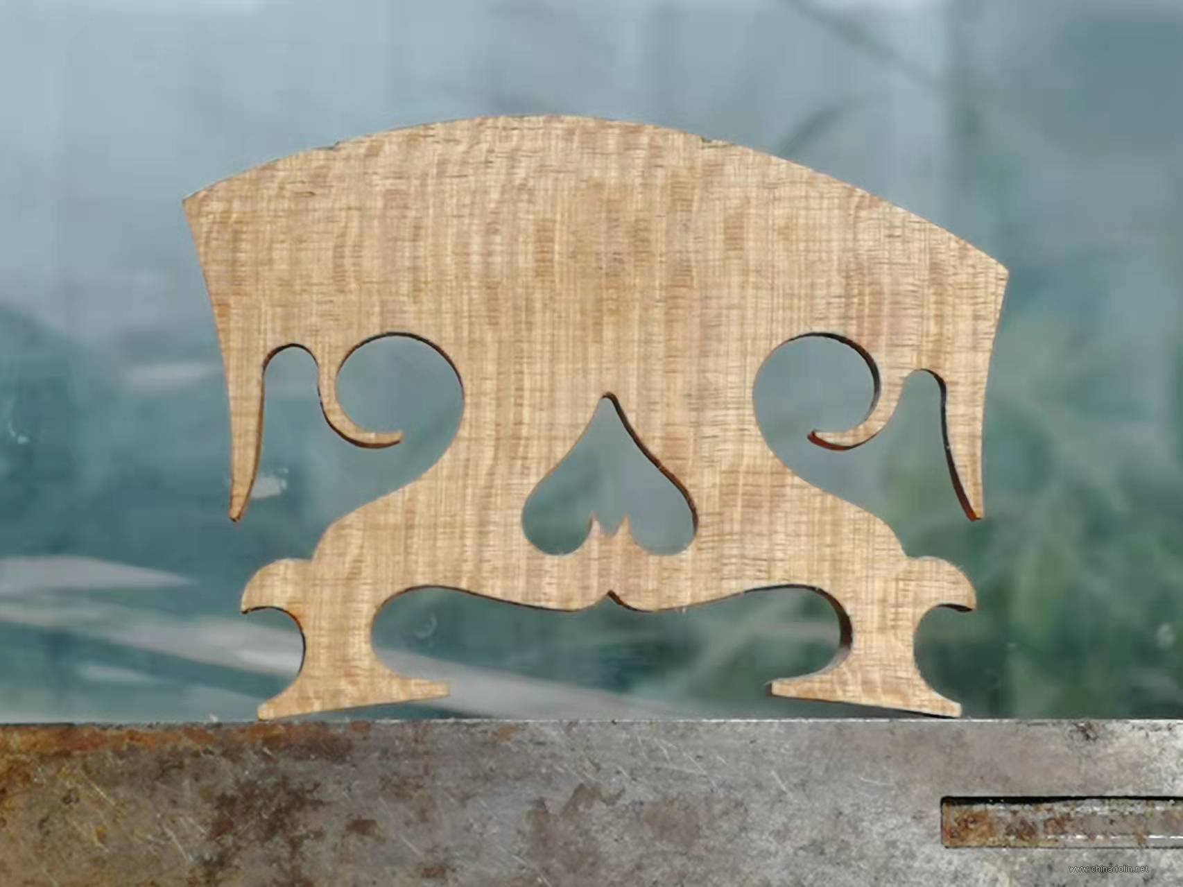

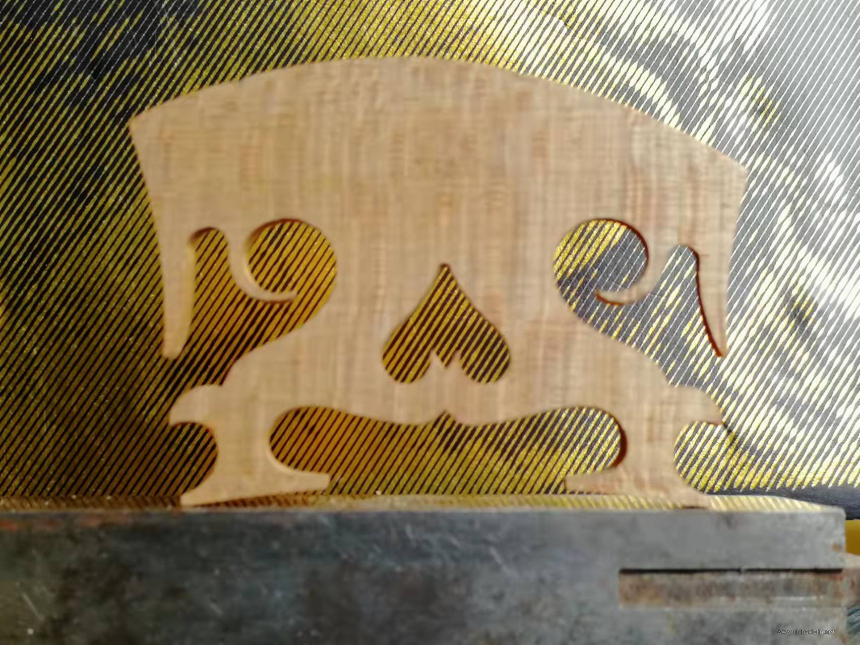

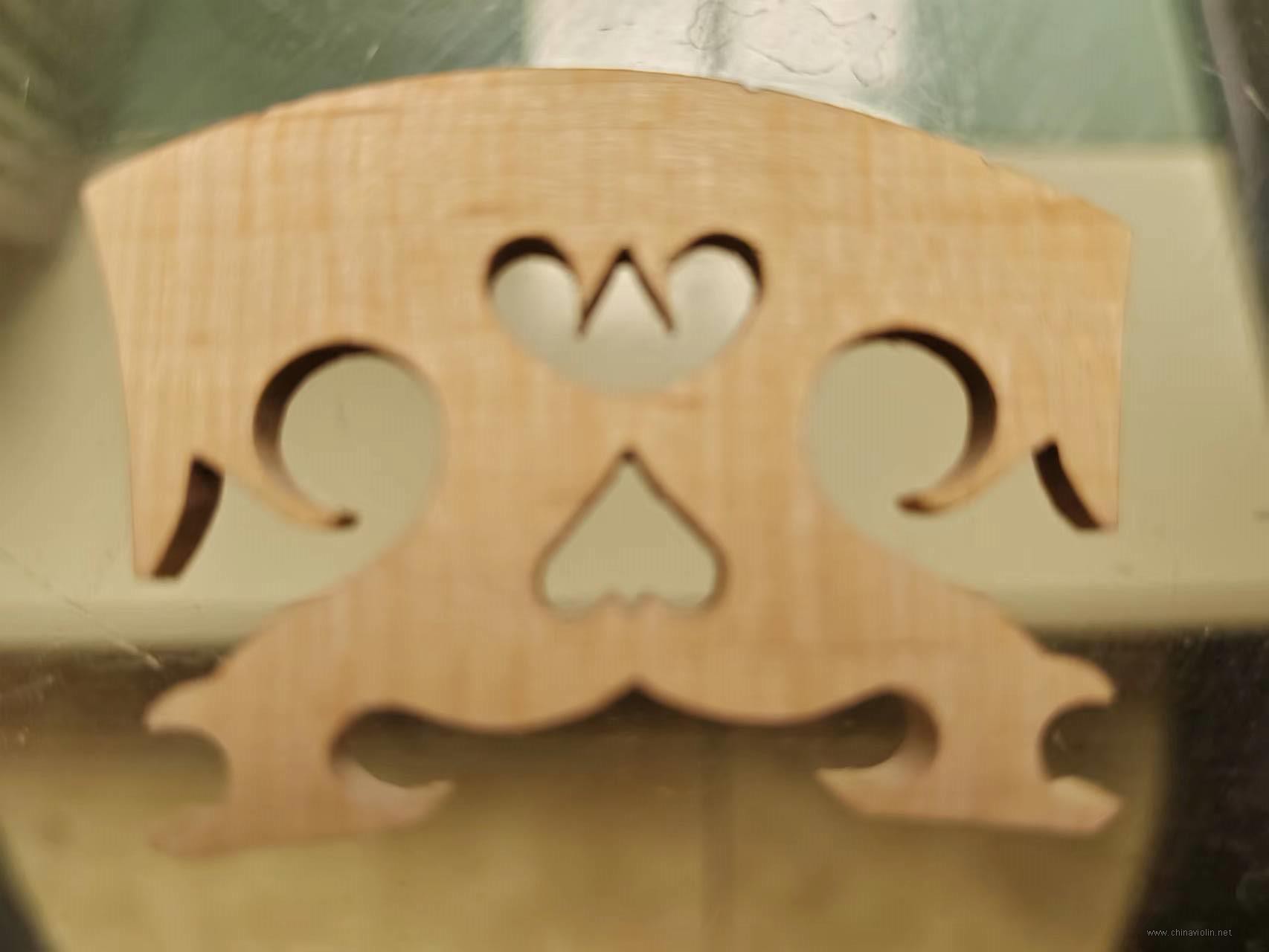

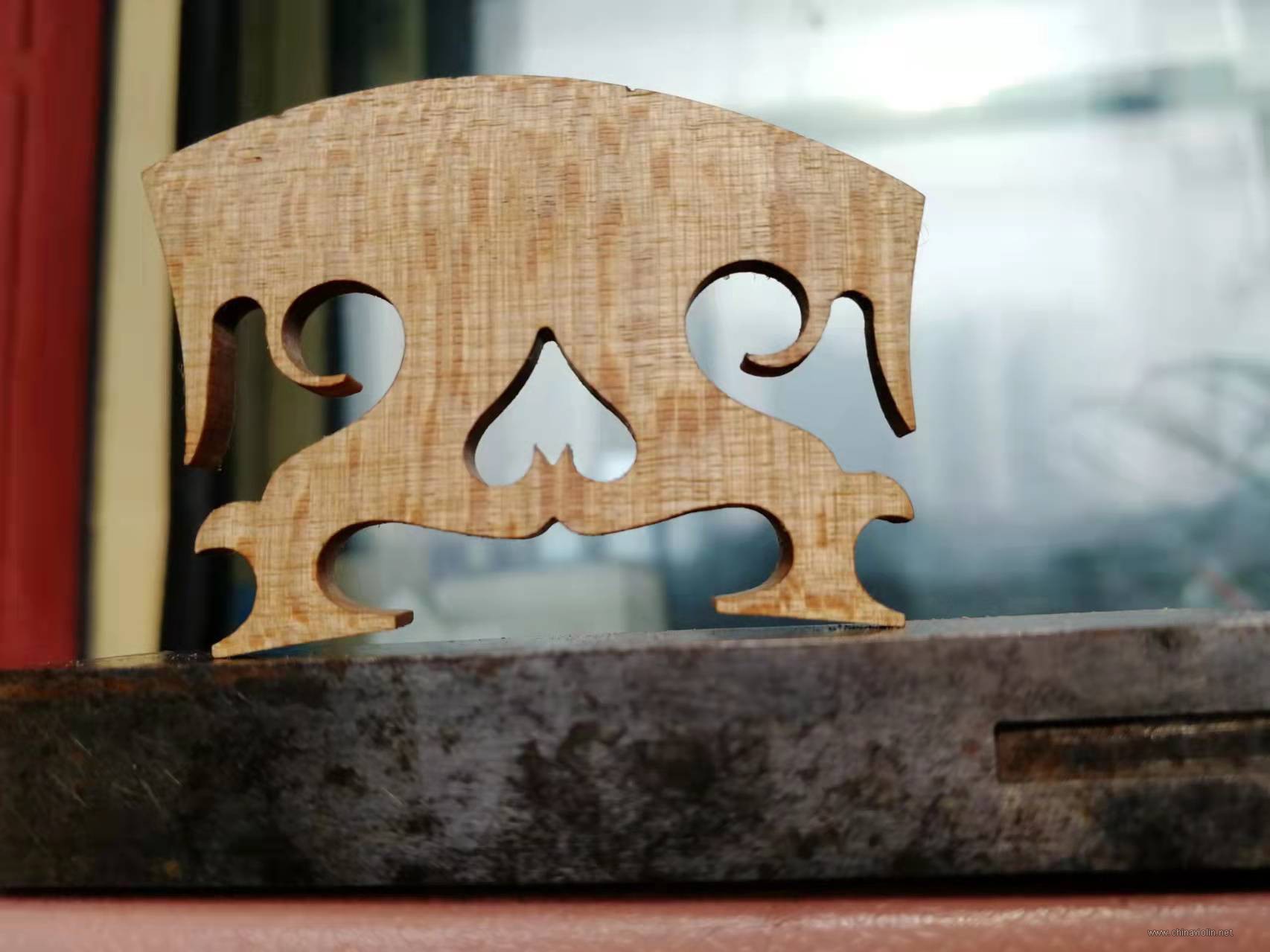

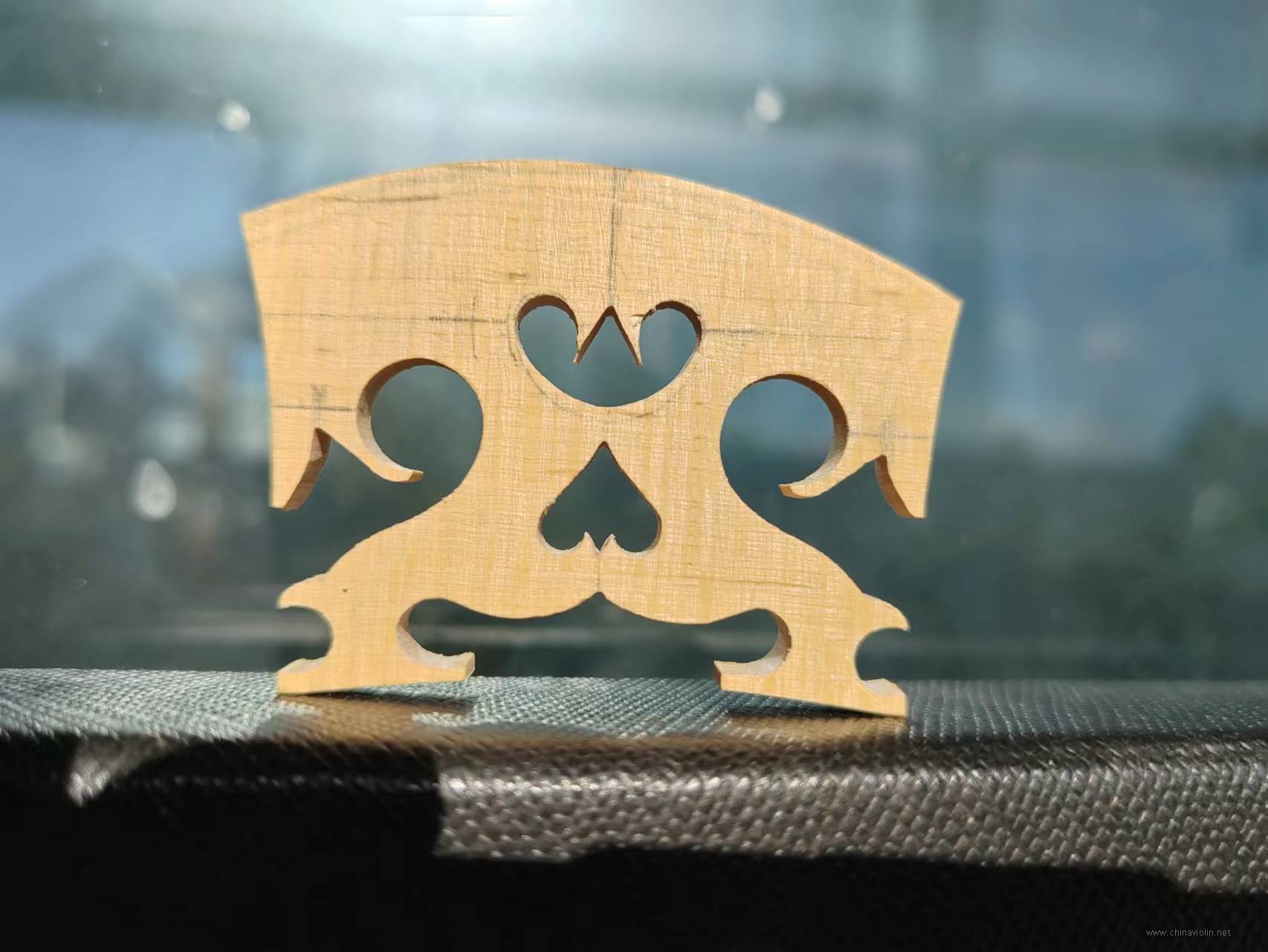

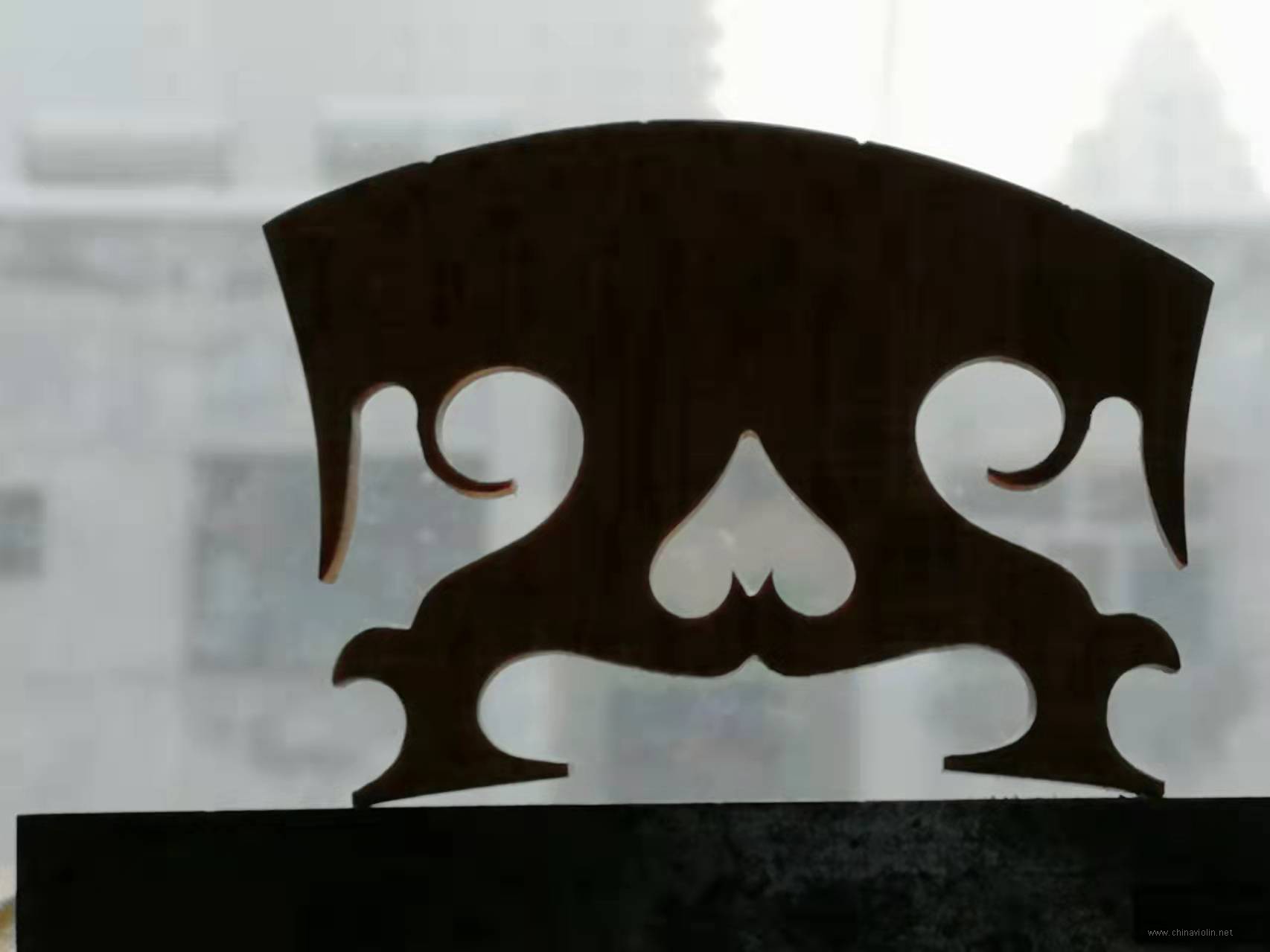

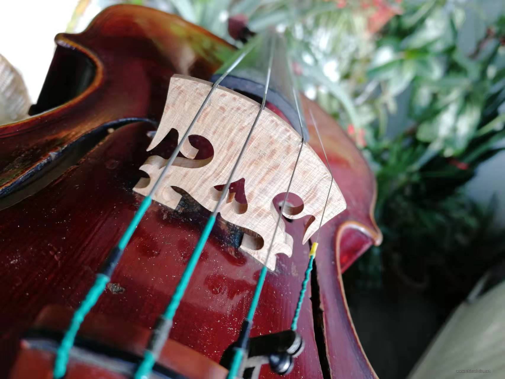

微信图片_20100826002134.jpg 微信图片_20100826002143.jpg 微信图片_20100826002200.jpg 微信图片_20100826002334.jpg 微信图片_20100826002513.jpg 微信图片_20100826002518.jpg

声音更加纯净了

发表于 2022-1-28 05:18:36 | 显示全部楼层
WOW。还有这种琴马!长见识了!这琴马真漂亮!

发表于 2022-1-28 05:20:58 | 显示全部楼层
普通小提琴上也能用?为什么后来改用现在的琴马了呢?是否发音特性不一样的缘故?
会有不同的音色效果,有些琴可能不适合用这种琴码,可以试试对比一下  详情 回复 发表于 2022-1-29 21:05

 楼主| 发表于 2022-1-29 21:05:49 | 显示全部楼层

 楼主| 发表于 2022-1-29 21:07:34 | 显示全部楼层
大家现在常用的那种琴码修削的也是不同的形状

太像一张脸了!

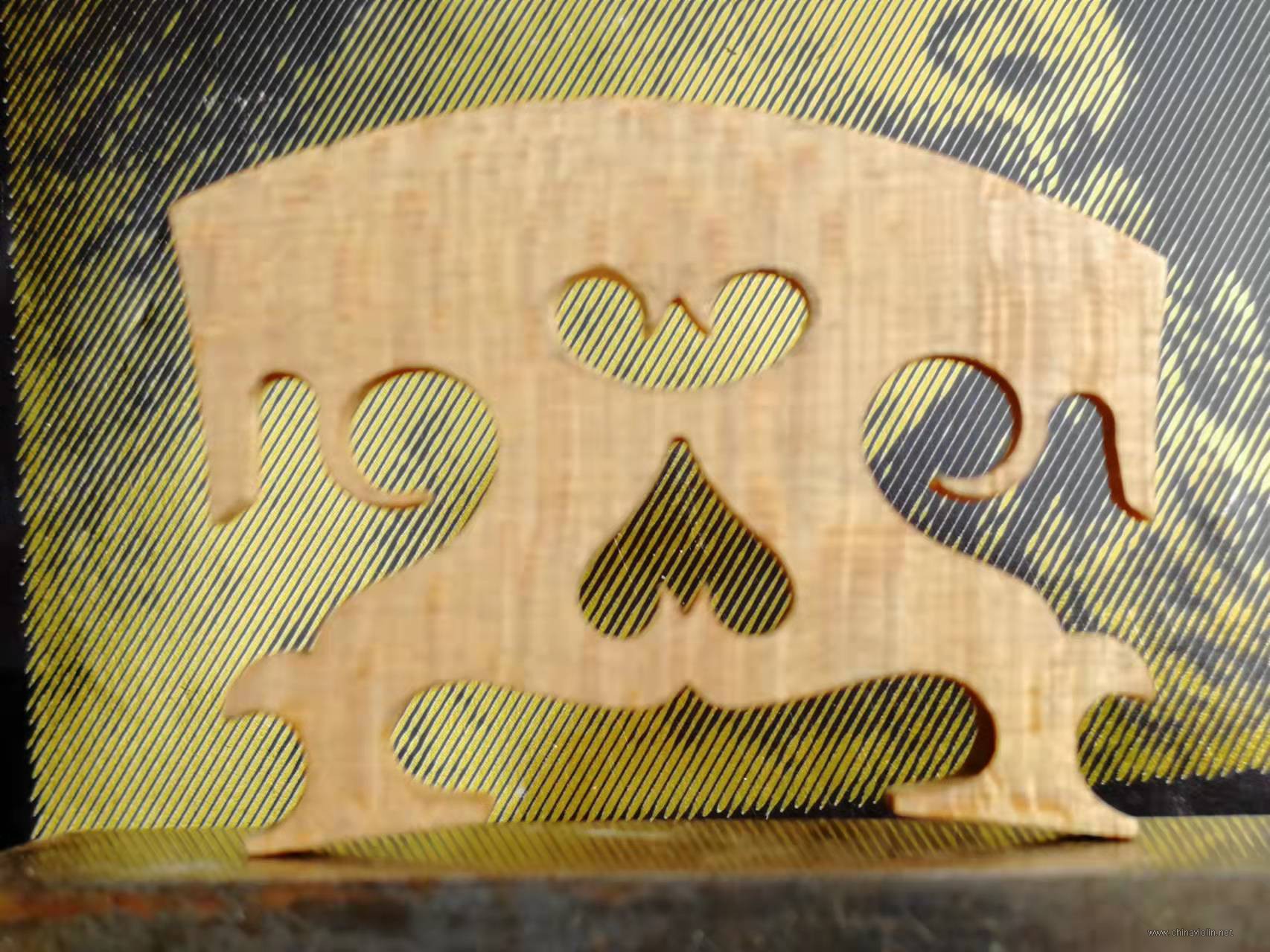

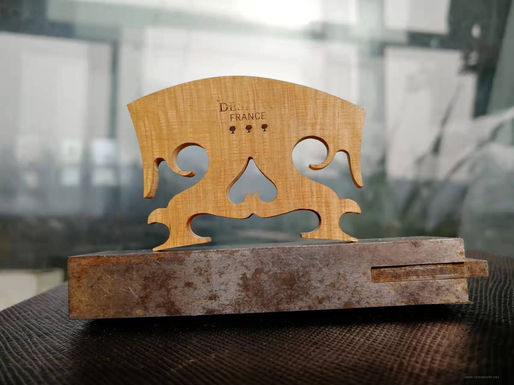

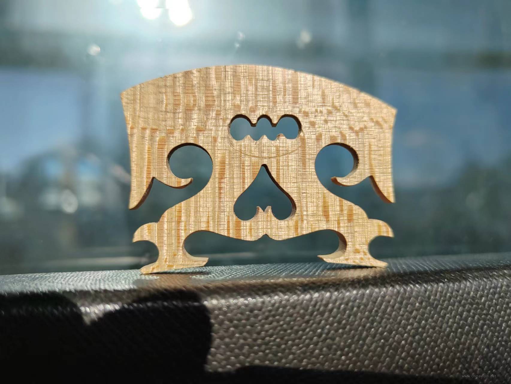

这个是自制的巴洛克琴码 WeChat 圖片_20221111143044.jpg WeChat 圖片_20221111143037.jpg WeChat 圖片_20221111143153.jpg

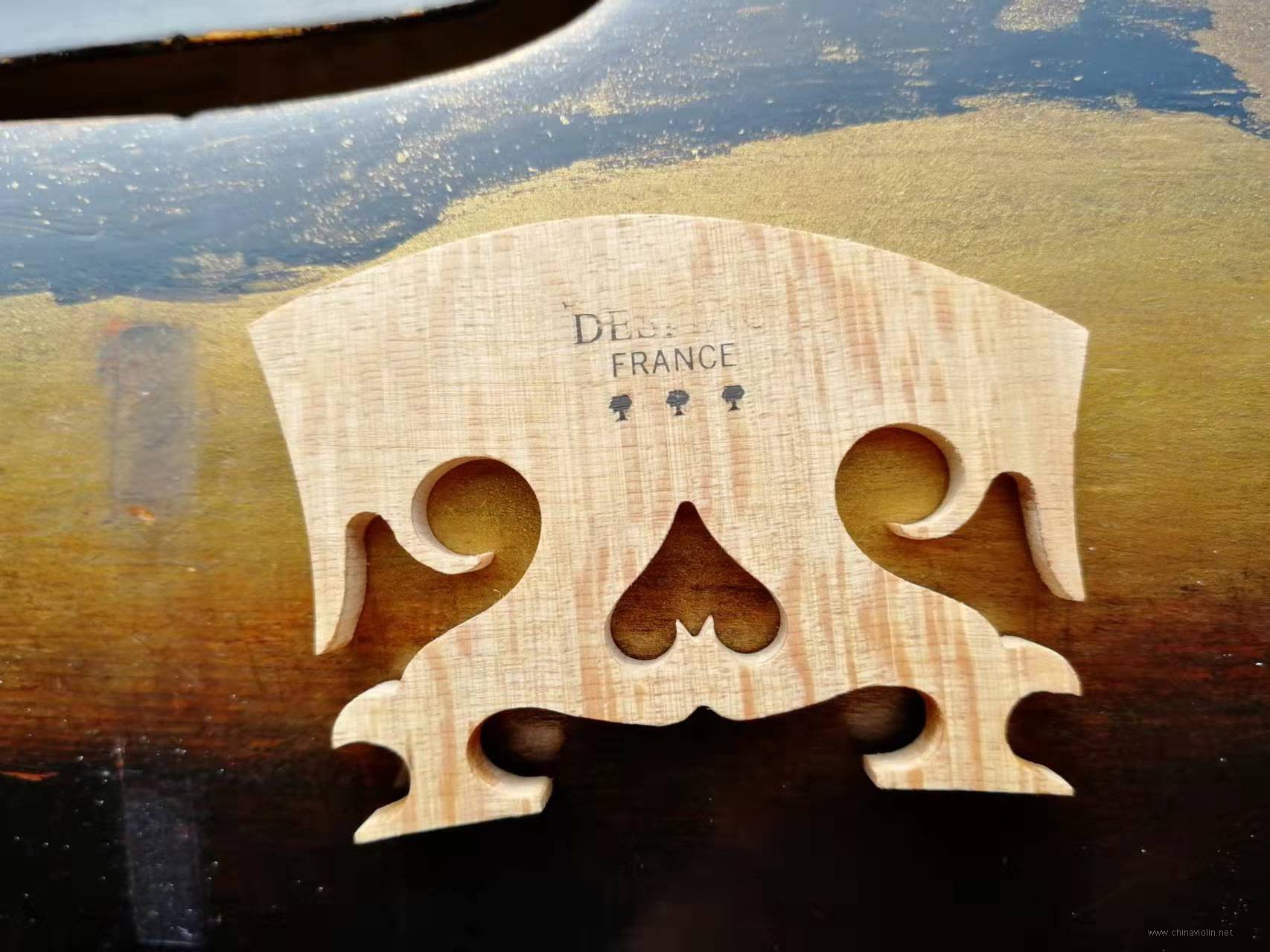

发表于 2022-11-11 15:26:43 | 显示全部楼层
   二郎神来也!  如不挖天眼,可用于指板低的琴。她的心孔在下,距马上沿足够宽,不怕磨马上部;一般马心孔居上,易磨漏,马的上沿距心太近。
为什么要把指板装那么低呢?  详情 回复 发表于 2022-11-11 21:45

 楼主| 发表于 2022-11-11 21:45:42 | 显示全部楼层
sunshunoo8 发表于 2022-11-11 15:26
二郎神来也!  如不挖天眼,可用于指板低的琴。她的心孔在下,距马上沿足够宽,不怕磨马上部;一般马心孔 ...
为什么要把指板装那么低呢?

发表于 2022-11-12 08:30:17 | 显示全部楼层
    前辈手工细活,相当的棒,把马修出灵性.。都知道,指板近端,那垂高是21+- 2mm,但有的琴出厂就低,如 [幸福 ]。加之老化,琴弦拉力下走型也有之。抬高不容易,往往只得削低琴马应之。
