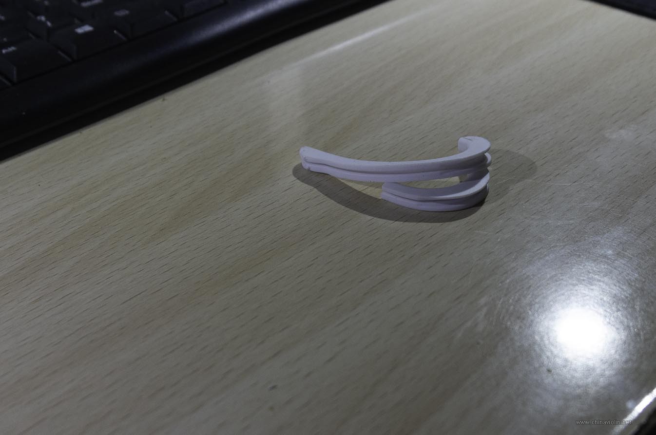

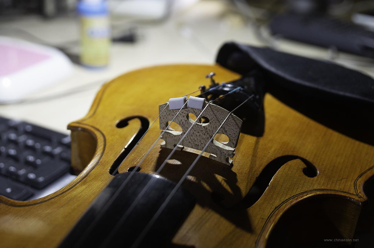

               这也是受弱音器的启发,上了弱音器后音量下来了但是音色变得有些绵柔,其实无非就是通过在码子上增加质量抑制振动,这个抑制结果也必然过滤掉了一些高频的噪音,所以适当的在码子上增加物质吸收噪音振动就是这个思路。
              材料选用的是戴口罩用的挂环—硅胶材质,应中间有槽所以方便夹持在码子上,截取一小段,夹在码子上主要用来改善AE两弦。

发表于 2022-1-21 10:39:40 | 显示全部楼层
AE弦音色反而一般不会很糟糕,往往糟糕的是DG弦。

 楼主| 发表于 2022-1-21 10:44:33 | 显示全部楼层
  自己的体会是调音柱最容易改善GD弦 ,除非装的位置不对,不少人音柱装的太靠右侧,实际上音柱的位置应该与低音梁对称,现在装音柱那套工具的量规垂直靠着F孔,两个触点就是音柱的位置。

发表于 2022-1-21 11:10:48 | 显示全部楼层
   如倾述,小提都会戴上弱音器,。,加重琴马也会减少躁音。

发表于 2022-1-21 13:04:14 | 显示全部楼层
   说来话长.。约10年前,网友探讨过拉弦板是否越轻越好?这东东经弦传导重重压在琴马上,影响弦,马,面板的振动。可拉弦板不能太轻,他起陪重作用,否则音质发空。,如同弦与马的交角太大[近180 度]音量是大了,可音太空。琴马也是如此,马越轻,越薄越利于振动,音量可观;,但躁音挥之不去。压力越大,面板反抗力也越大,利弊是兄弟。另外,楼主可试一下,马加重可能减躁效果好些,音实些[音不会柔弱无力 ]。[用双面胶,粘x]或换重厚马,或质的不太硬。音量会小些。

 楼主| 发表于 2022-1-21 15:13:05 | 显示全部楼层
sunshunoo8 发表于 2022-1-21 13:04
说来话长.。约10年前,网友探讨过拉弦板是否越轻越好?这东东经弦传导重重压在琴马上,影响弦,马,面板 ...
      那是一把80年代的老琴,最大的缺陷就是声音硬和噪特别是AE弦,想尽各种办法,音柱调了无数次,甚至脱漆重刷都不能根本解决,平时都不动这把琴免得心烦气躁 ,那个年代的薄面板琴不应该是这样呀,曾经看过一个韩国美女演奏的视频,她的琴码上面就有一个黑物件,于是有了这个尝试,您提到的加厚琴码的方式试过,结果是发声变得浑浊,根子还在于这把琴的不济。

发表于 2022-1-21 20:03:38 | 显示全部楼层
zsj001601 发表于 2022-1-21 15:13
那是一把80年代的老琴,最大的缺陷就是声音硬和噪特别是AE弦,想尽各种办法,音柱调了无数次,甚至 ...
换个软的马,你的现马雪花点丰富,应另有高就!哈哈!择腾,择腾。
