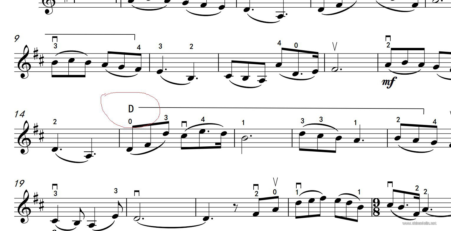

请教各位指点:琴谱中的这个"D"加一横线是什么意思?
多谢大家!
1549
6419
 楼主| 发表于 2022-1-10 11:47:25 | 显示全部楼层
还有,这横线下的这几个小节应该用哪个把位拉最合适?

发表于 2022-1-10 12:25:24 | 显示全部楼层
        D以及加延长线的标记,是指在D弦上演奏,演奏至延长线结束,一般以虚线标示,此处却以实线。至于把位,谱面的标示,是从一把直接跳转5把,再在217的1音处回到4把……从一把到5把,或稍有难度,多练几次,找好音准。
23
2954
6527
发表于 2022-1-10 13:53:31 | 显示全部楼层
E是一弦,A是二弦,D是三弦,G是四弦,字母加长线是持续在这个弦上。

 楼主| 发表于 2022-1-10 17:57:31 | 显示全部楼层
非常感谢2位老师的指点,明白了

发表于 2022-1-12 08:51:26 | 显示全部楼层
其实小提琴是没有把位概念的,把位只是让学习者方便找音。

发表于 2022-1-12 09:19:09 | 显示全部楼层
  补充一下,   对于初学者,把位还是非常重要的。它对固定手型,音准,肌肉记忆都有帮助。

发表于 2022-1-14 08:26:27 | 显示全部楼层
   大家都知道的,尽量在同一弦上拉奏。保持同一音色,避免换弦杂音,间断。保持运弓平面,音连惯,圆滑。另一角度是,在换把移指,落指时无意留下,产生的换把痕迹[音],为要这效果,就需在同一弦上拉奏。有的为眩技。这只是[原则]、一搬安各人喜爱,习惯处之。
说的极好! 同弦换把的时候,还可以模拟人声,比如这个D符号下换把的第二个音到第三个音之间,第二个音(2指)要有个短短的向上滑音效果,再准确的找到第三个音(3指),低把换高把是这样,高把换低把也可以是这样。  详情 回复 发表于 2022-1-14 09:33

发表于 2022-1-14 09:33:44 | 显示全部楼层
sunshunoo8 发表于 2022-1-14 08:26
大家都知道的,尽量在同一弦上拉奏。保持同一音色,避免换弦杂音,间断。保持运弓平面,音连惯,圆滑。 ...
说的极好!
