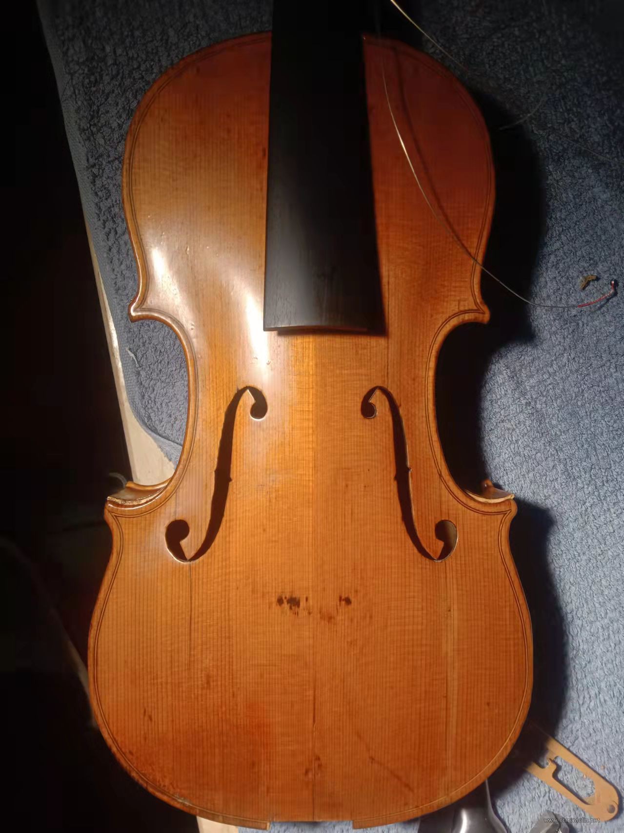

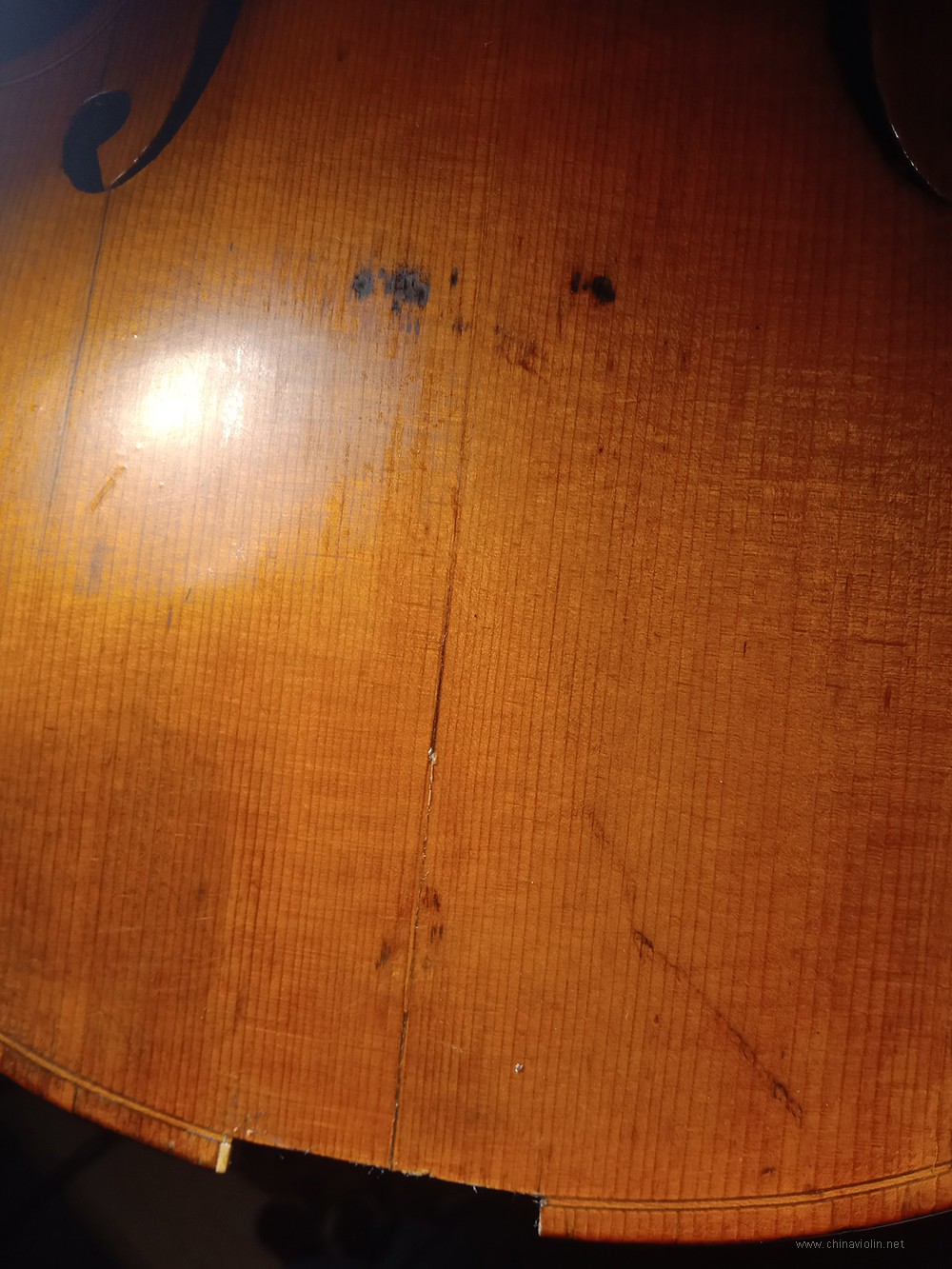

淘的洋垃圾,因为外面重新刷过一层清漆,外表看不出来有裂缝。

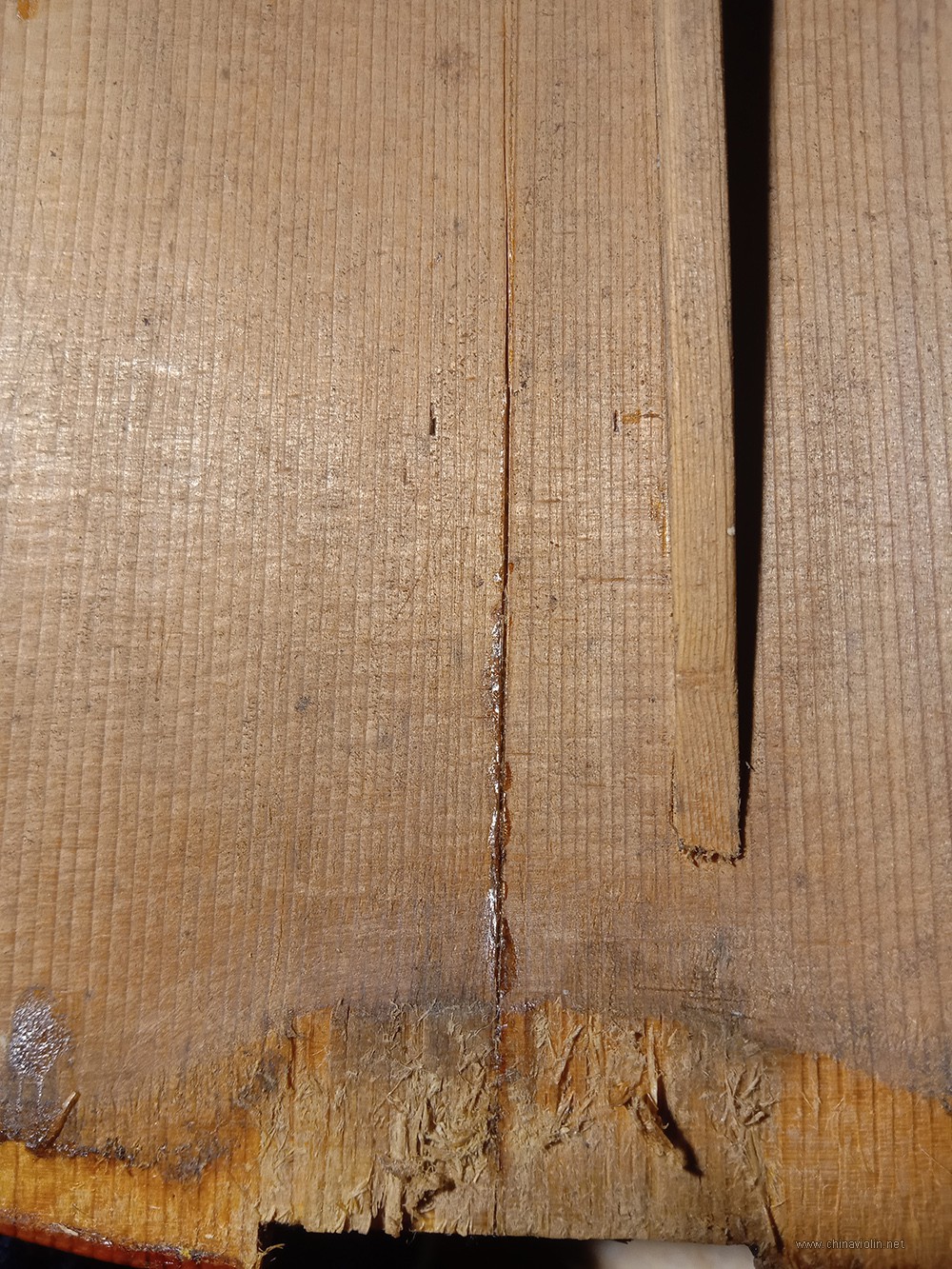

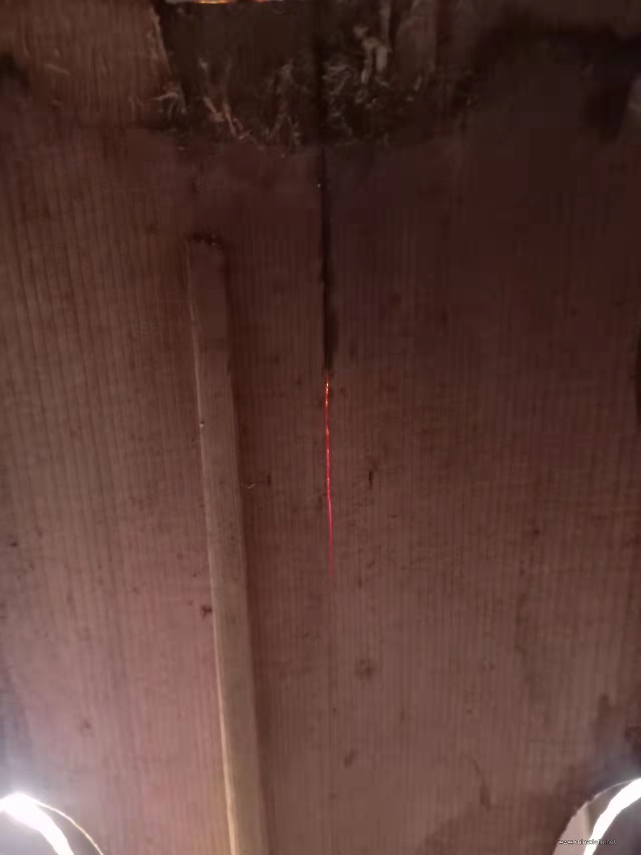

今天手痒拆开了面板想看看 里面做得怎么样, 打开发现好几道没有粘牢固的裂缝。 如果就此不管短时间也没什么影响但时间长了肯定越来越多裂缝。
目前不打算花钱找人修理了。凑合自己慢慢搞。
请教二个问题。 如何修理陈旧裂缝 ,主要是怎样清理裂缝内的胶. 大的这条只有中间是开裂的。
另有几处毛细裂缝,胶如果渗透进去。

看上去胶已粘的不错了,不必清理裂缝内的胶了(就怕容易把缝越弄越大)。可用煎得稀一些的膘胶在高温状态下刷刷内缝,让胶渗进去,再后用夹具固定,等两天干透两再用刮刀刮平,然后打上一两个补丁加固就妥了。

是修过的。但是没粘好,没完全贴合,有缝隙所以胶干了施加外力也没用。
可用电吹风试试从内面先把裂缝的胶吹软后,即用开琴刀小心地破开裂缝,然后把显胶剔出。  详情 回复 发表于 2021-12-8 21:54
