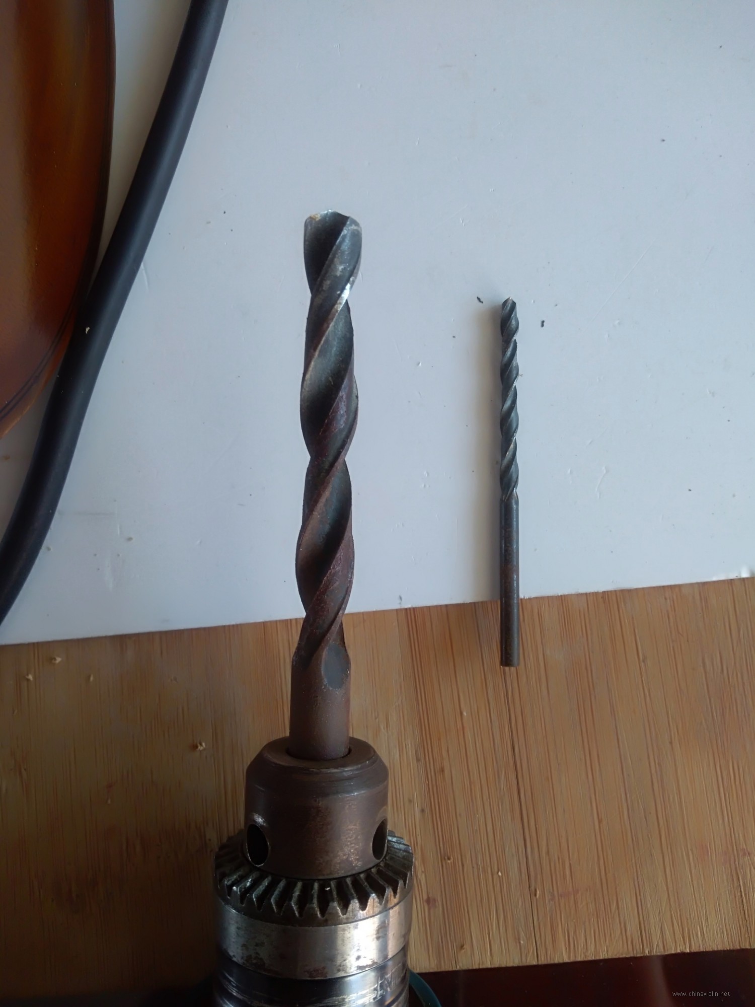

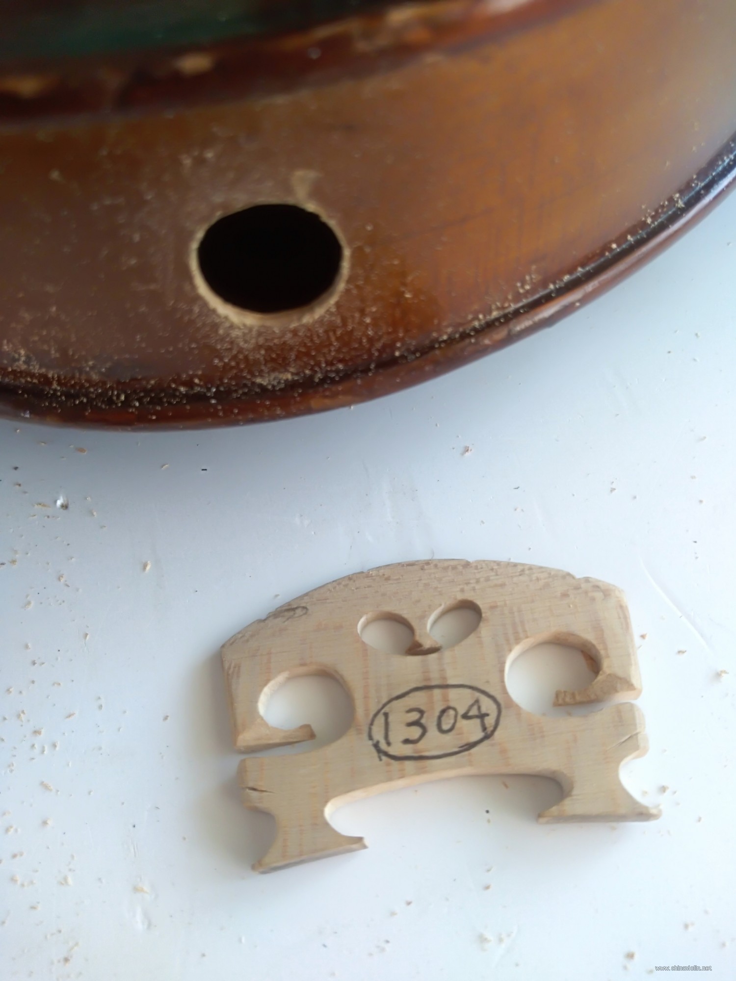

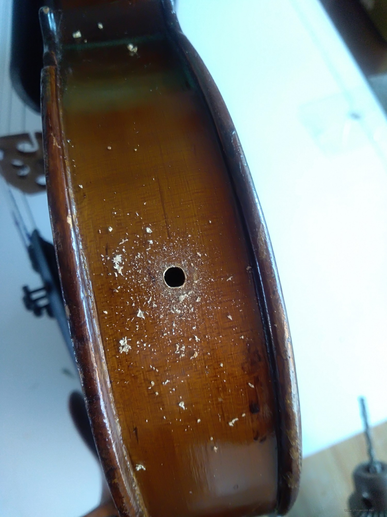

 楼主| 发表于 2021-12-2 10:49:07 | 显示全部楼层

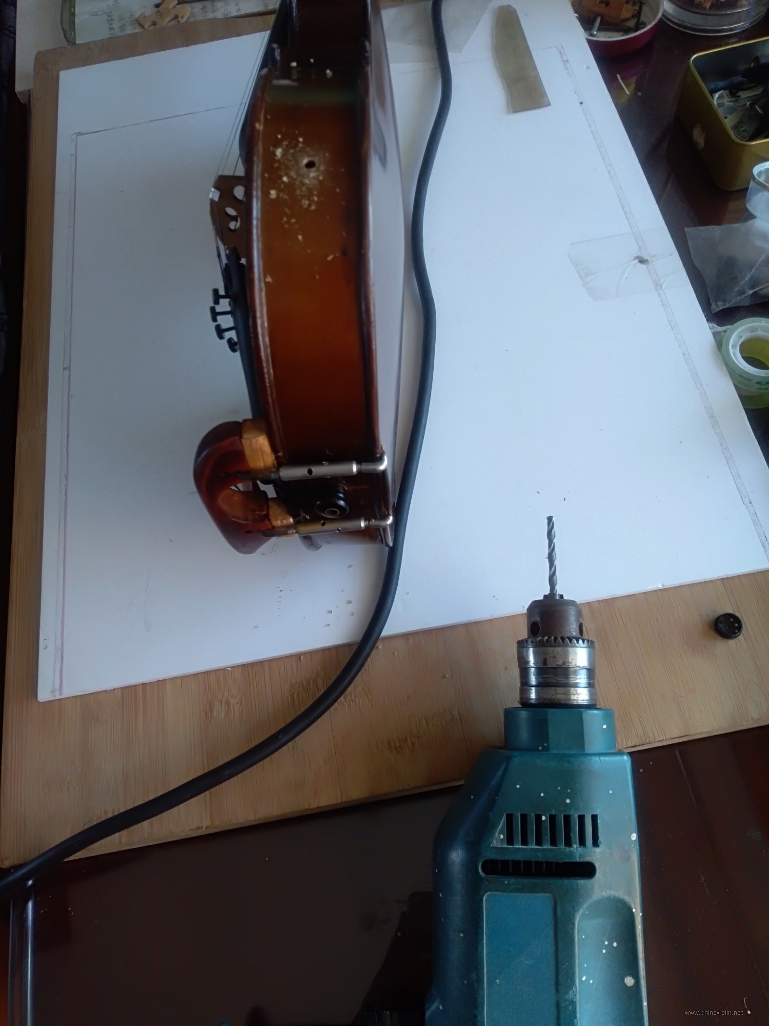

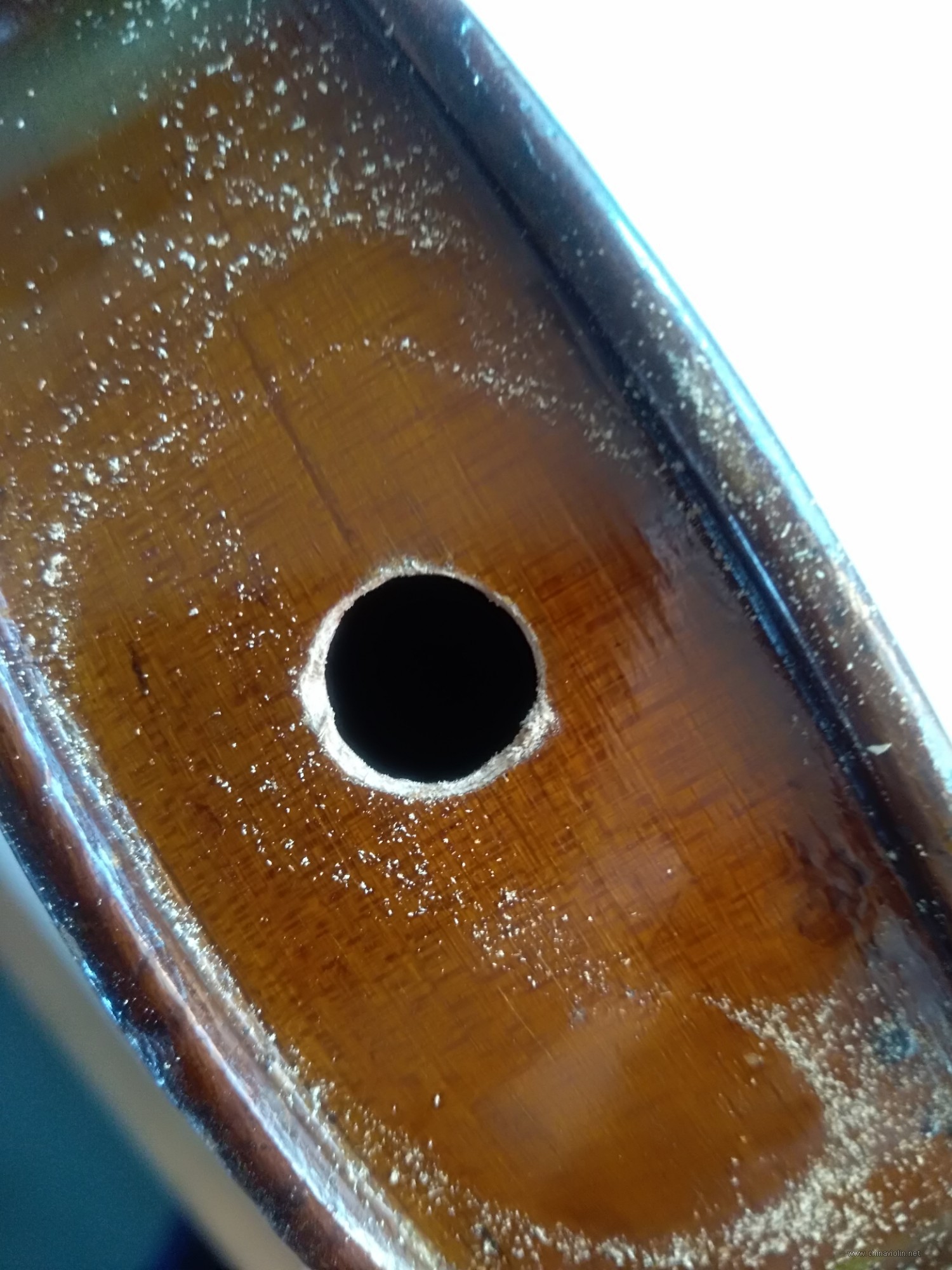

那时,花了二个月工资买的,

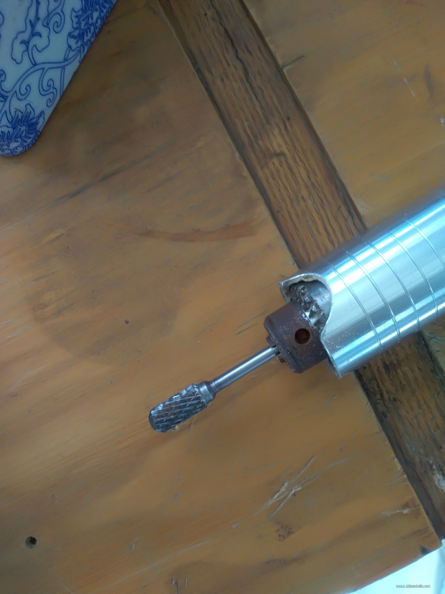

 楼主| 发表于 2021-12-2 10:51:00 | 显示全部楼层

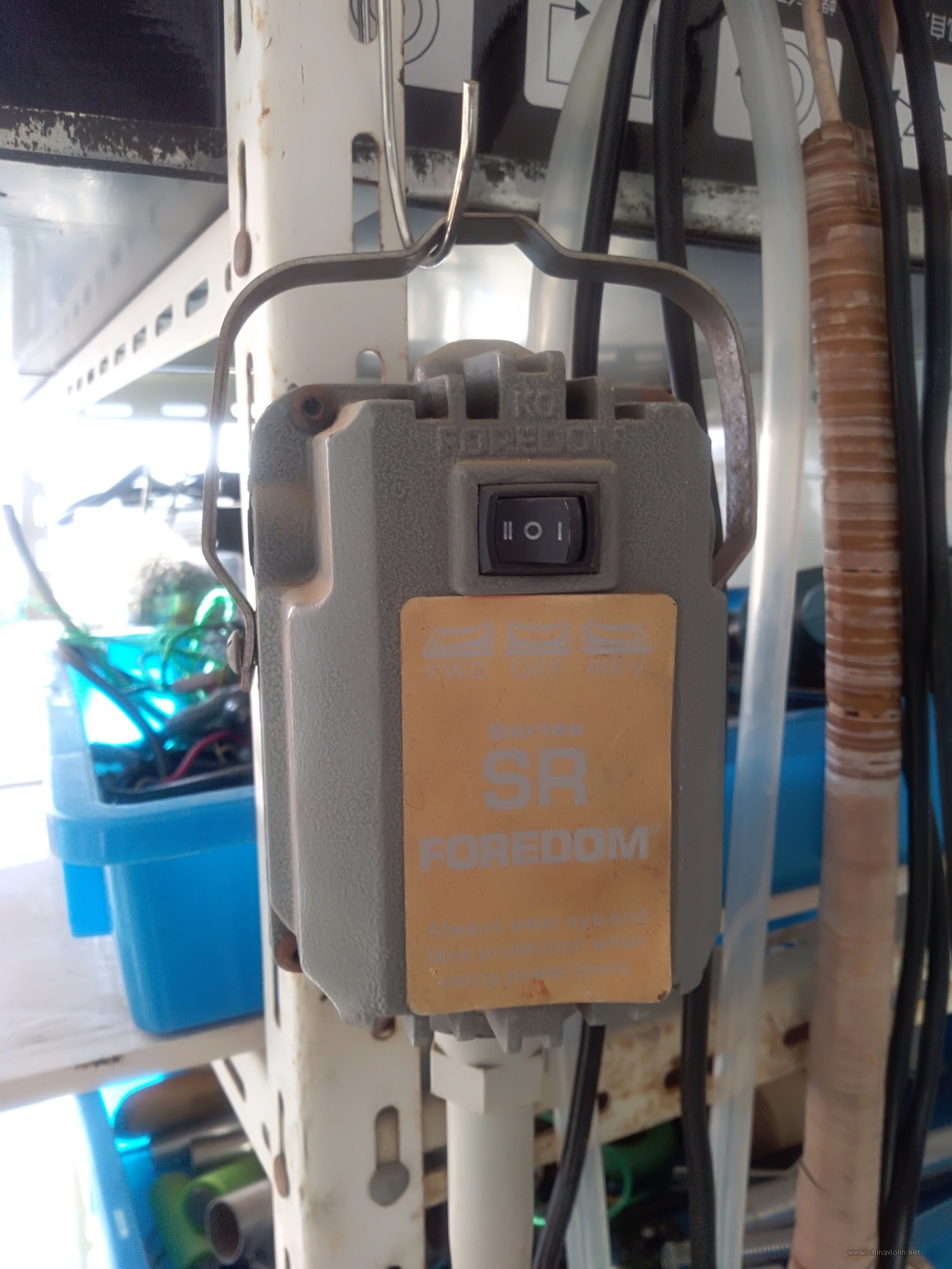

边缘工艺毛糙,弄光滑一点,动用吊磨吧 IMG_20211202_091202.jpg IMG_20211202_091210.jpg IMG_20211202_092142.jpg

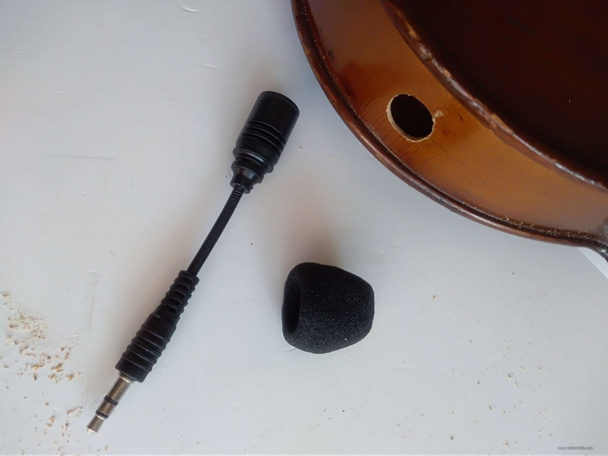

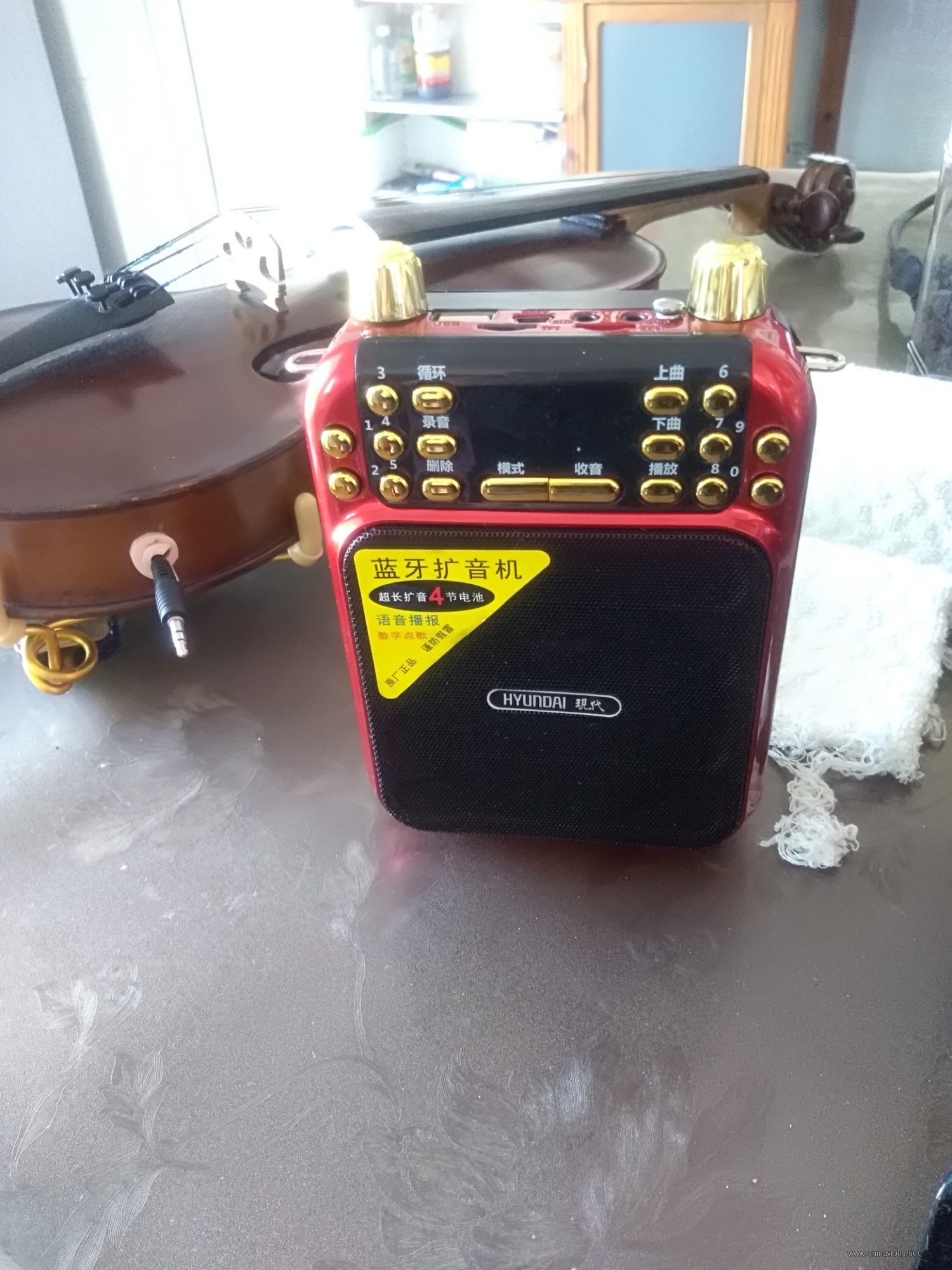

 楼主| 发表于 2021-12-2 10:52:59 | 显示全部楼层

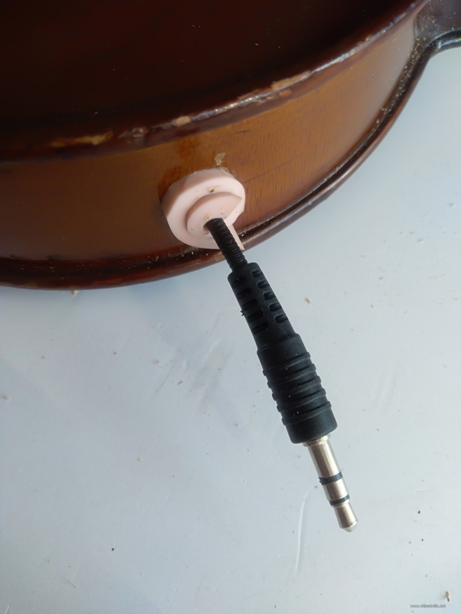

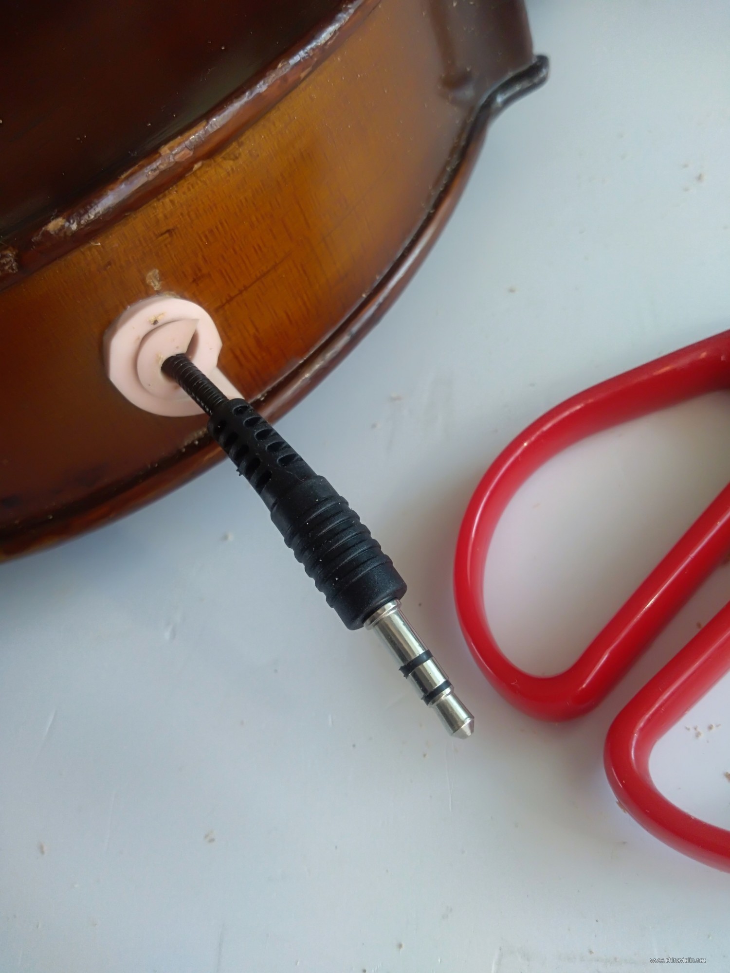

塞一个麦克风进去,应该可以
接一根音频线,扩音,录音就简单了。完工。 IMG_20211202_092442.jpg IMG_20211202_092952.jpg IMG_20211202_093126.jpg IMG_20211202_100933.jpg
43228
 楼主| 发表于 2021-12-2 10:58:36 | 显示全部楼层
1.5米的音频延长线6元够了,再长点,容易处理啸叫

发表于 2021-12-2 15:03:17 | 显示全部楼层
    把咪头放入琴腹中,也行吧.用固定腮托那样两个螺丝,和木片做个夹子,固定在琴左中下琴榜部[麦咪应固定在夹子的木片上],把麦咪头置于琴马上方.。专业的也不过如此,只是夹子好点罢了
好咪头千元万元价位可以。低价咪头放琴肚子拾音好。  详情 回复 发表于 2021-12-3 09:28

43228
 楼主| 发表于 2021-12-3 09:28:38 | 显示全部楼层
sunshunoo8 发表于 2021-12-2 15:03
把咪头放入琴腹中,也行吧.用固定腮托那样两个螺丝,和木片做个夹子,固定在琴左中下琴榜部[麦咪应固定在 ...

 楼主| 发表于 2021-12-5 11:08:08 | 显示全部楼层
在木小提琴里面加入了拾音器,演奏时是同时发声的。扩音演奏时像是电小提琴。单录音时,没有环境声音,效果是比较真实的木小提琴。
