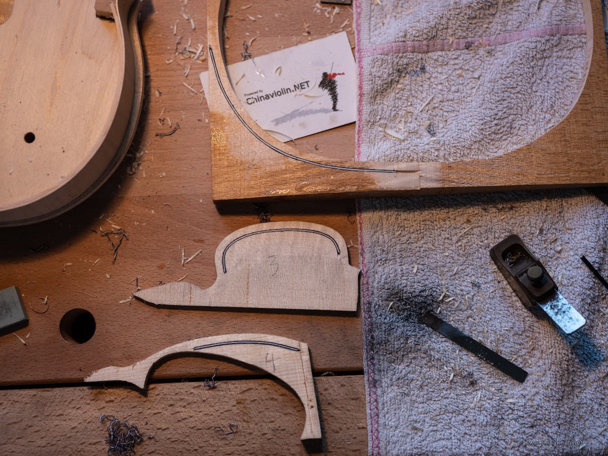

废话不多说,先发几次练习——
第一次,因为划线刀距太宽的问题,所以出现不少崩边和太宽,失败。
第二次剔线刀太宽,操作粗暴也出现不少跟第一次相同的情况。
第三次剔线刀磨窄了一点,但急弯处还是出现槽太宽的情况,属于刀操作的问题。
第四次,觉得还可以,还有镶线前我把黑白线泡了下水再安装,好象效果更好。

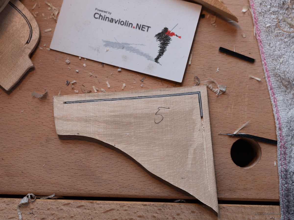

第5个练习,体验一下直角的拼接,用美工刀切成45度对接。

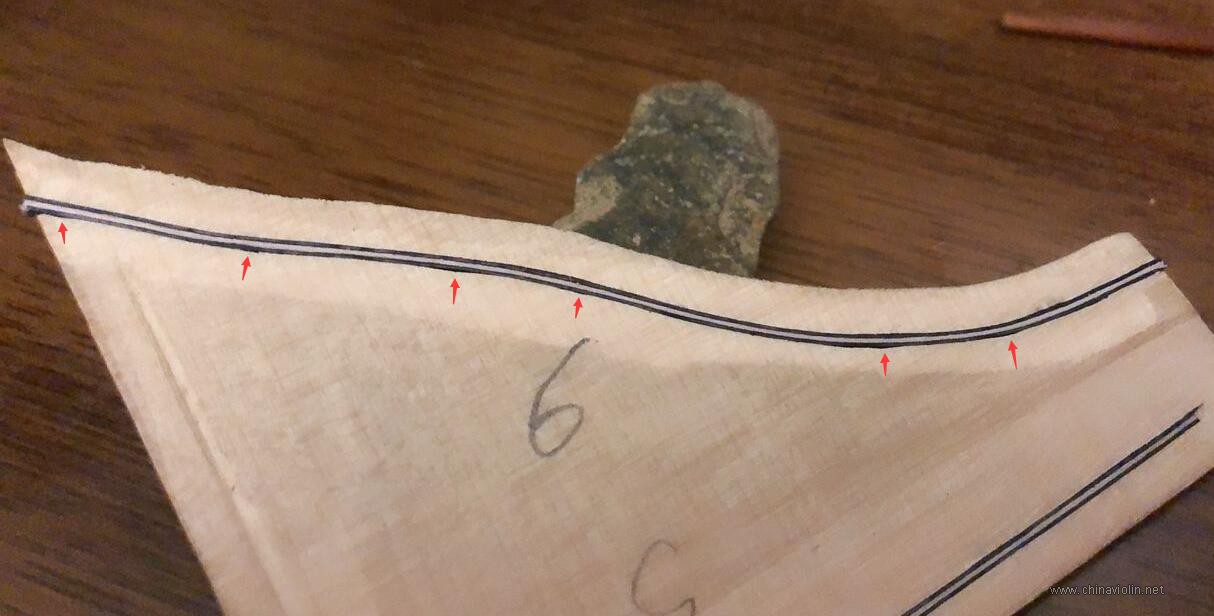

第6,曲线真是加倍难度。

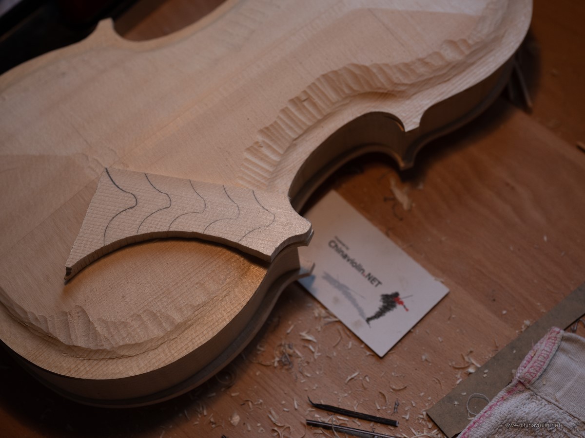

 楼主| 发表于 2021-10-22 11:53:10 | 显示全部楼层

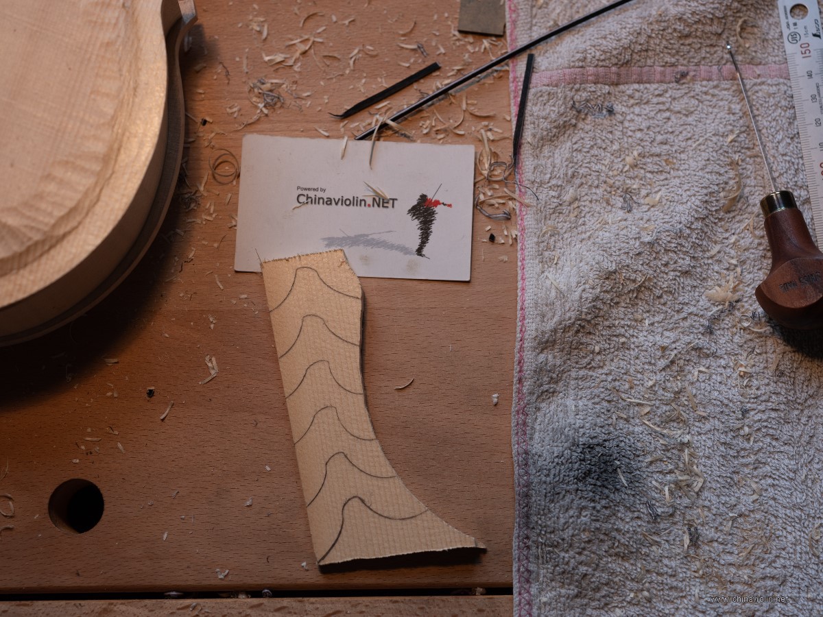

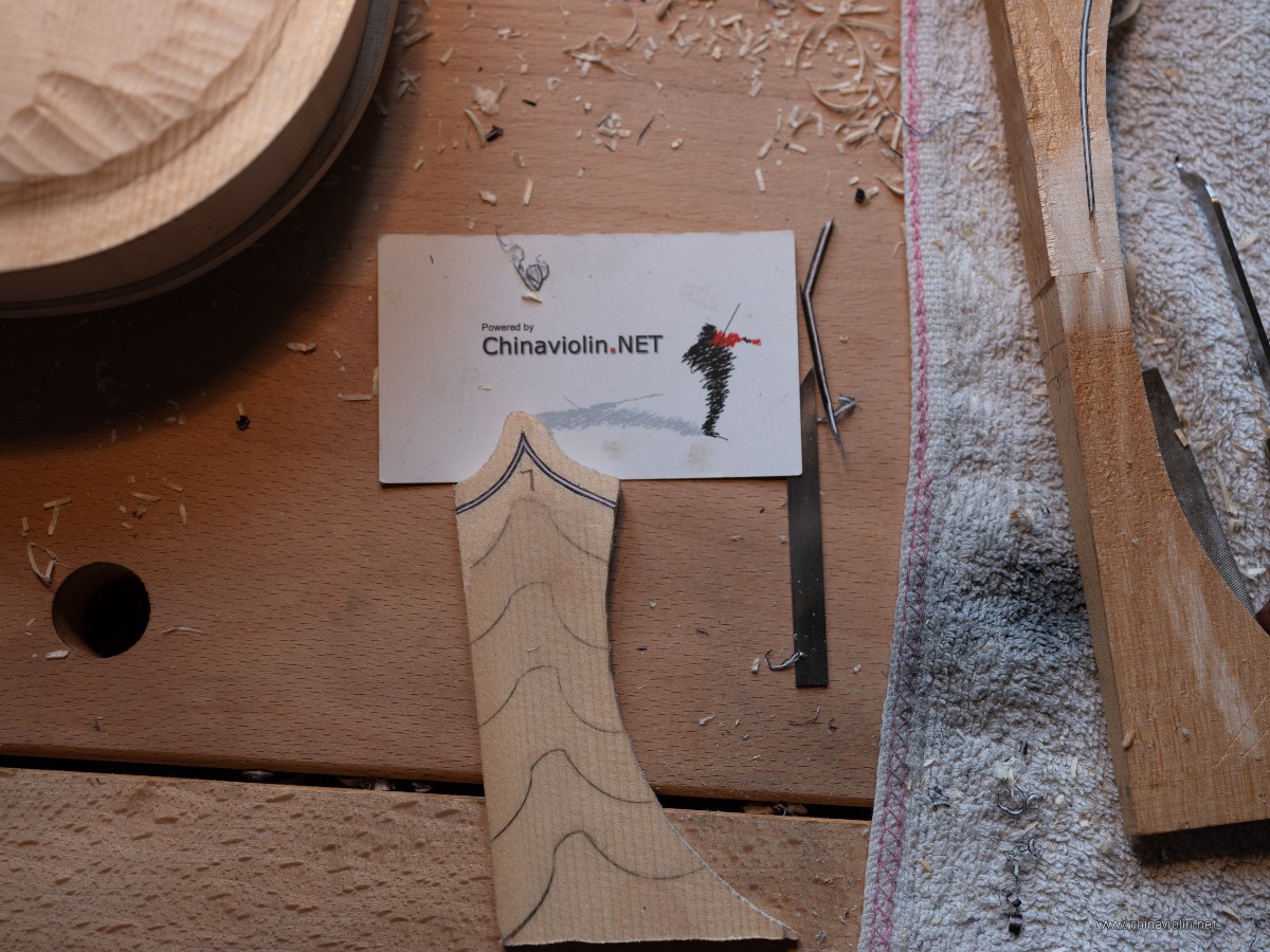

第7:试试琴角是怎么拼接的。
自己照着琴角划成一片片的练习素材,可以像自动铅笔一样练习完就挤出新的来。
有点难,尖角还没办法搞清怎么弄的。
练完就掰开露出新的练习素材。

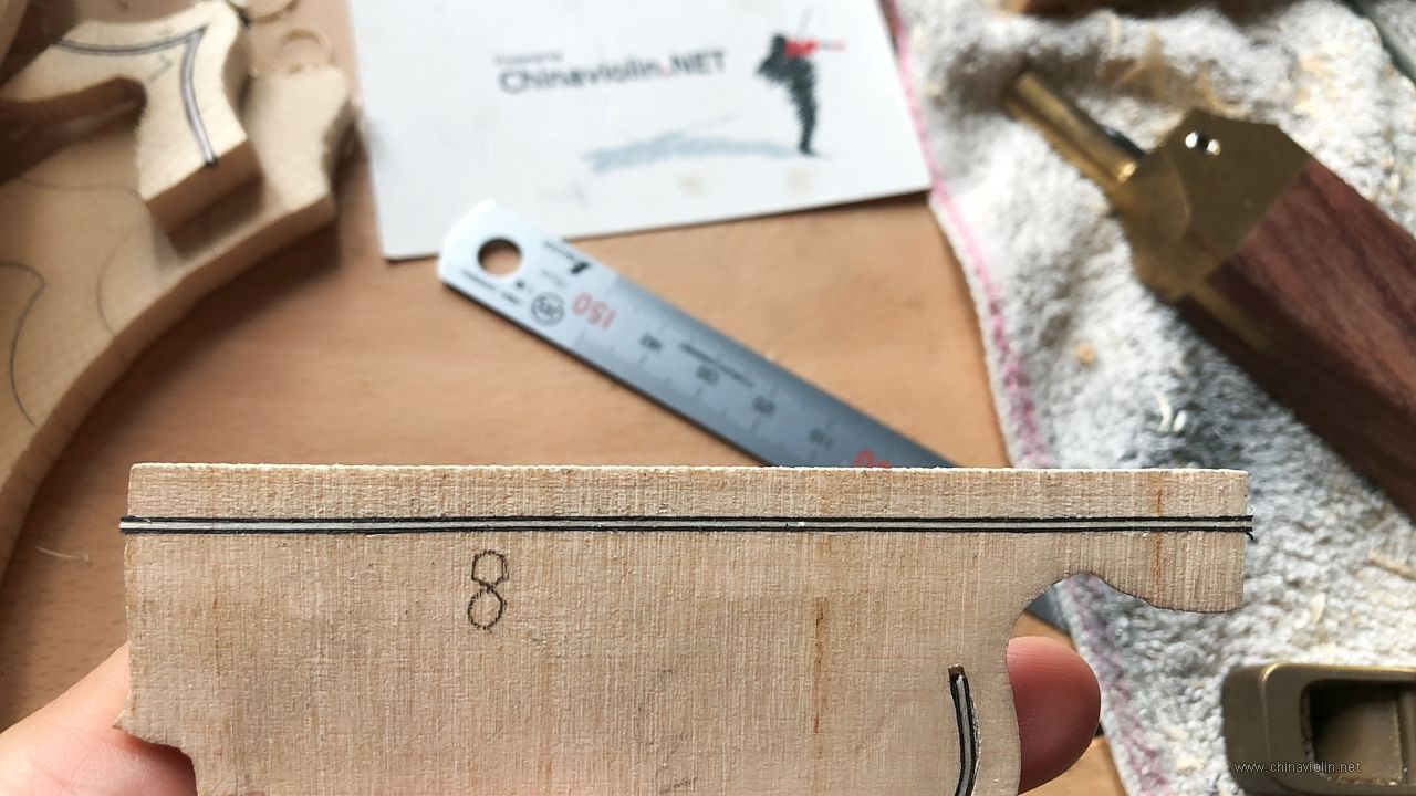

第8:试着刻意控制刀子不崩边。

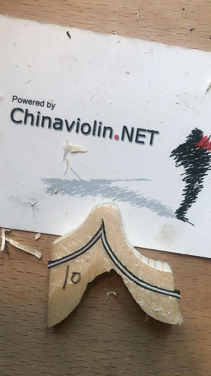

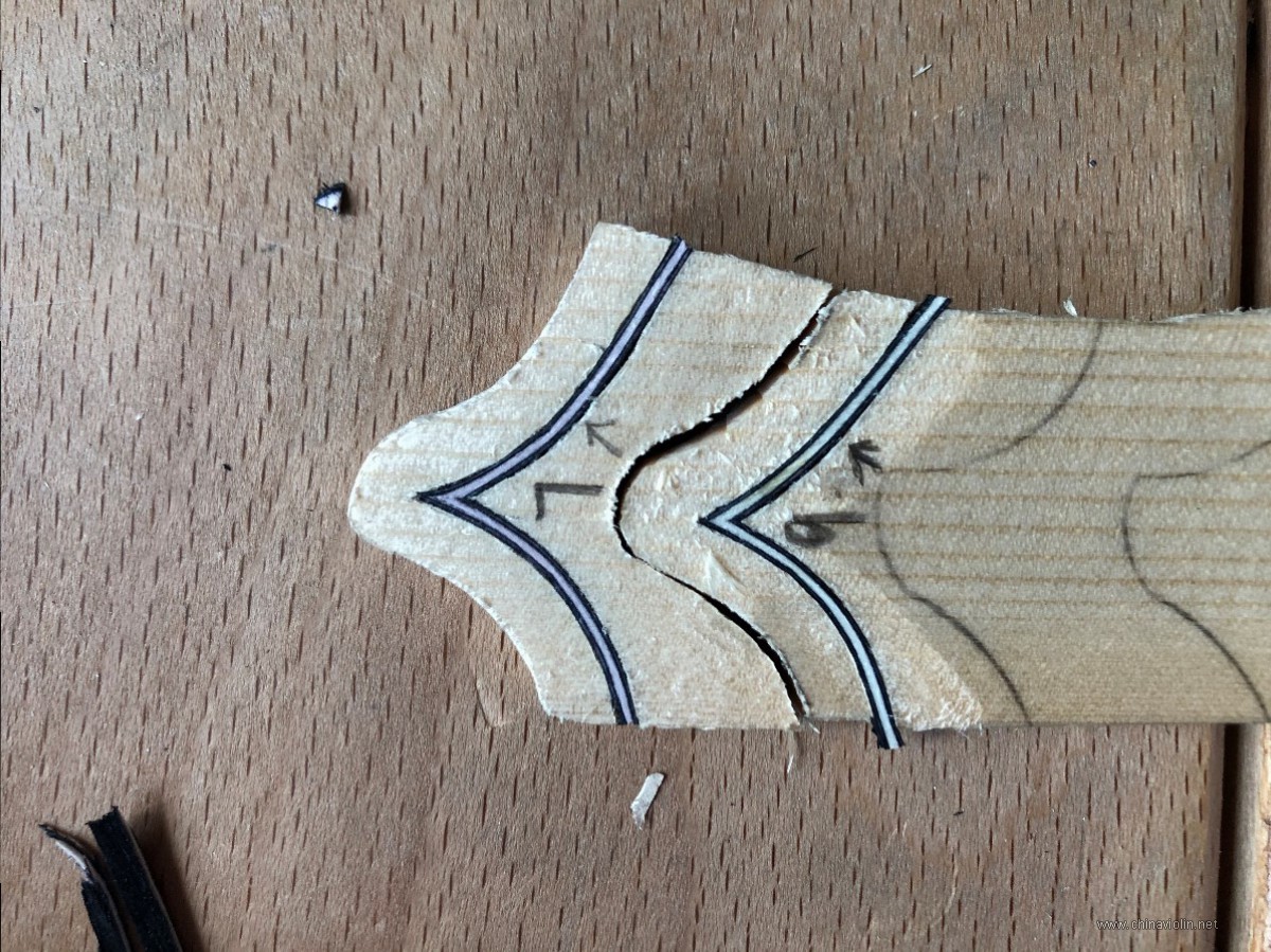

第10:模仿蜂螫针形状

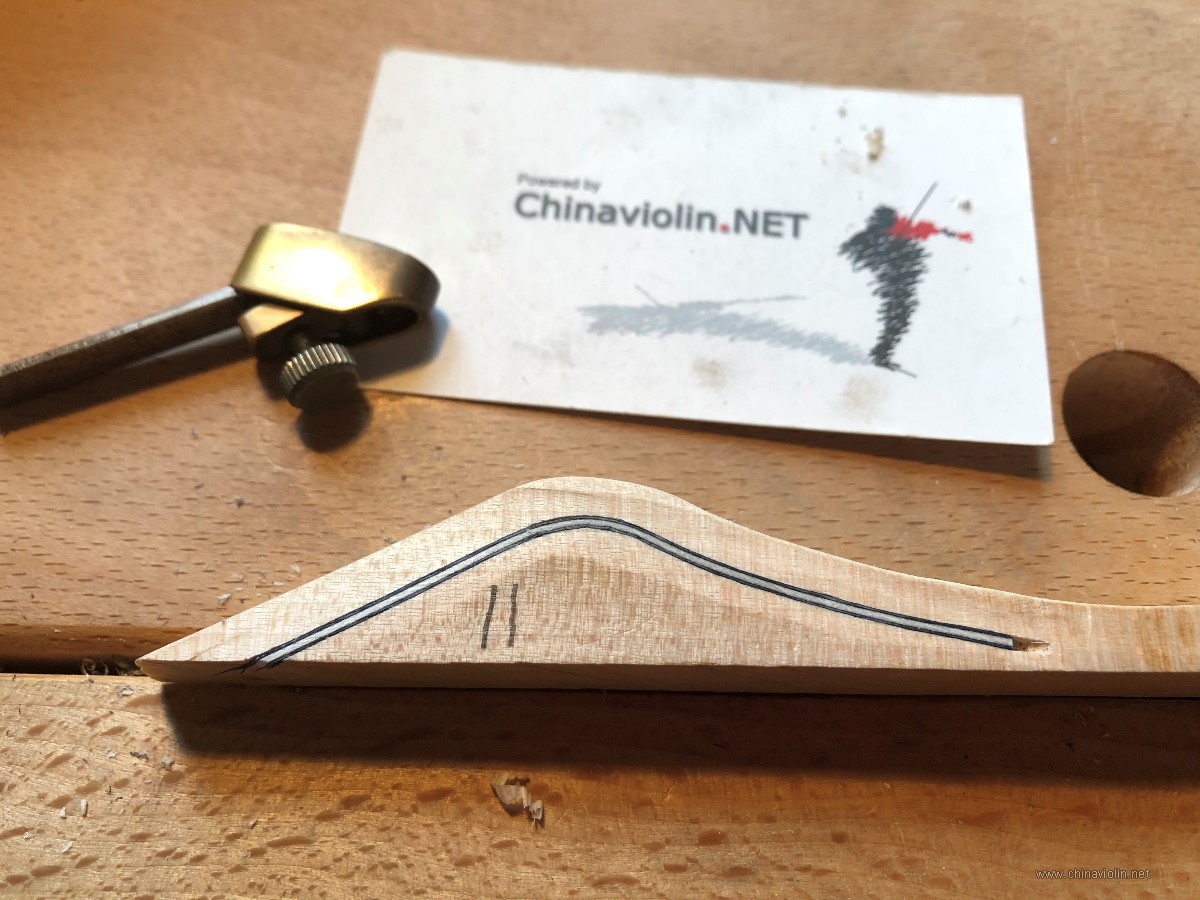

第11:弯头没有热弯有点过头了。这次避免了崩边的发生。

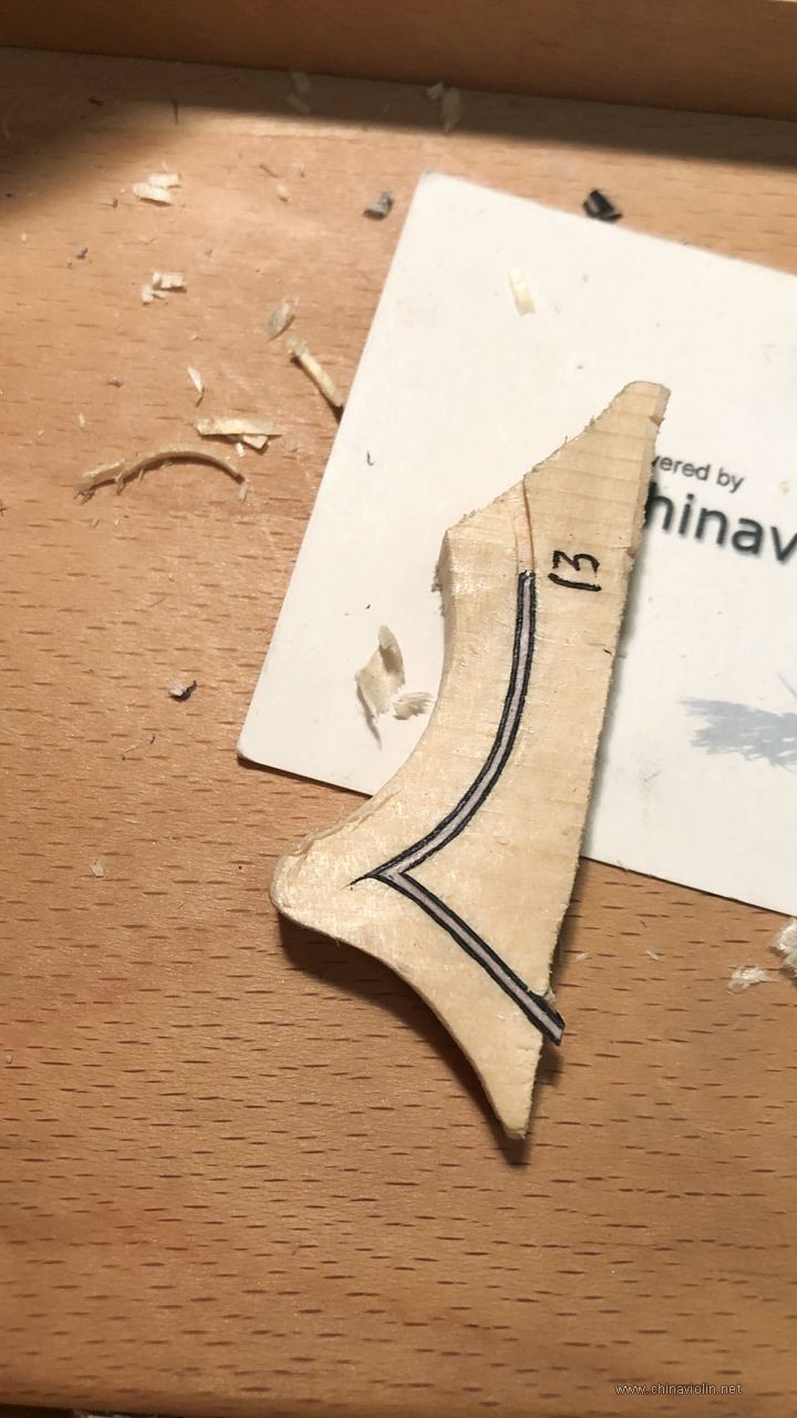

 楼主| 发表于 2021-10-27 23:09:44 | 显示全部楼层

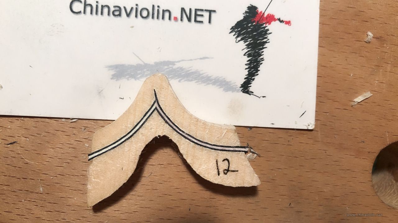

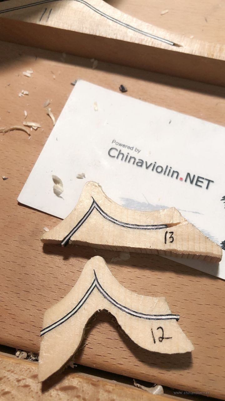

第12:左边的黑边留太短了……
 楼主| 发表于 2021-10-28 21:23:07 | 显示全部楼层

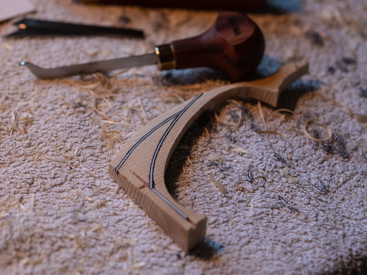

第13:照着我的理解想象出的蜂螫针形状。因为我是门外汉,随便发表下个人想法也不怕人笑话,我觉得这个蜂螫针尖,其实主要为了方便掩盖制作者刀子划过留下的尾巴痕迹而以,并没什么神奇之处,当然好不好看这个见仁见智。好象不做这个尾巴难度还更大点呢,因为两条线交叉必有一个奇点,刀子想要表达一个点是需要极度精准的,所以干脆就划出了这条蜂螫针尾巴延伸出来。至于风格,后来人喜欢的自然就成一派吧?

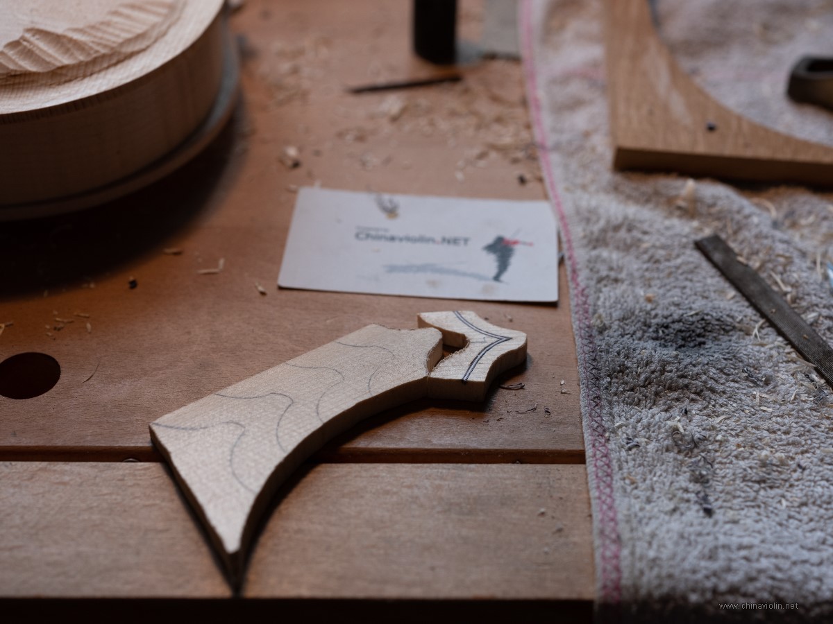

 楼主| 发表于 2021-10-31 09:35:29 | 显示全部楼层

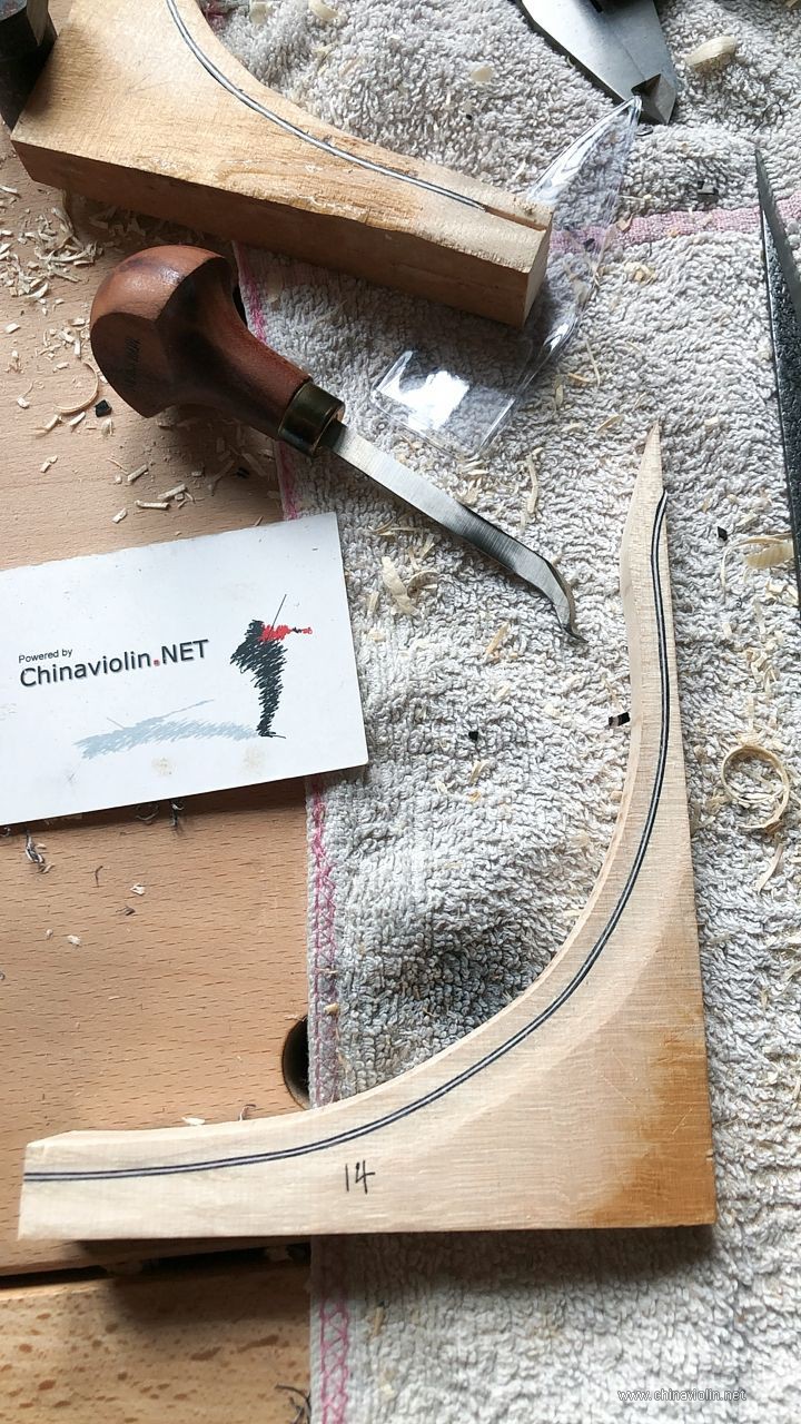

第14:云杉和枫木交替练习,这两种木完全不同的手感,做惯了任一种再做另一种都会很陌生。
