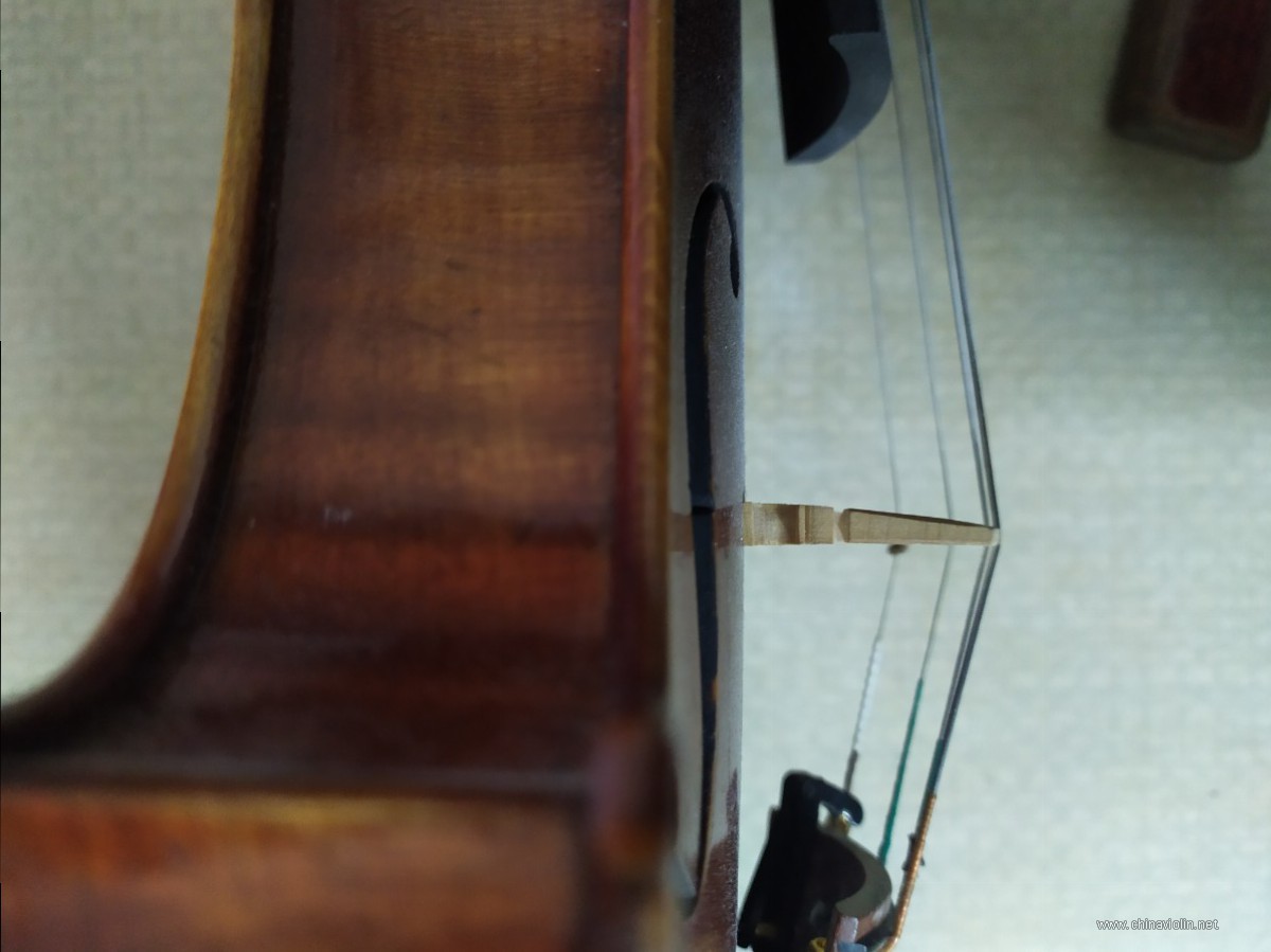

小细节,您的琴码似乎不那么垂直。。。。

谢!观注.。马前面[靠指板端] 呈斜面;马后面是垂直的。是购琴的原配马[Aubert]双排字马,4级小 50元。购琴时,与老板谈换三级马;需加200元,。原马保留。因调修马,需工时。末换,现马后面有点内弯。一分钱,一分质啊!我还是注意马的垂直。有前倾时,不松弦,上提,后搬马。

玩心突发,按您的马角度,把我的琴的马照了个图。对比一下。
另外,想起那个我说的制琴名师给我看了个安装马的“测量工具”,其实就是个长方型的小卡片,长的一面使马对准两个F孔的小缺口,直角用来使马的后面(靠拉线板侧)与琴面垂直,因为琴面不是平面,有弧度,所以只是近似垂直。
您的马
我的马

   马腰部以下是垂直的。以上弯了,后倾。马质不好..。垂直,90  度,都能看出来,用那工具更准确。都知道弦的拉力易使马前倾,久之马会前弯低头。有的人矫往过正.让马后倾点。谢谢老哥提醒。图片是我用手机上传的。

您的马还好啦,可能是较厚,弯的不算厉害,太弯了会影响弦的高度,不过,好多同学的马都弯,反正都不是专业演奏师,不要紧。。。
