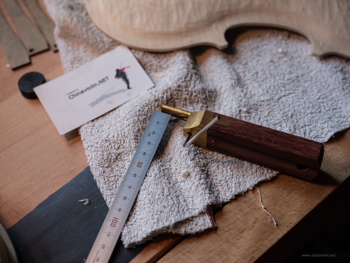

一个早上的功夫也就只不过磨了一把刀,这纯正手工琴的成本是越来越高……

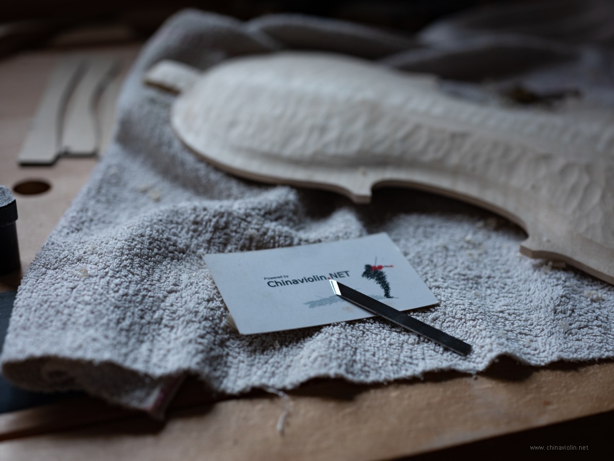

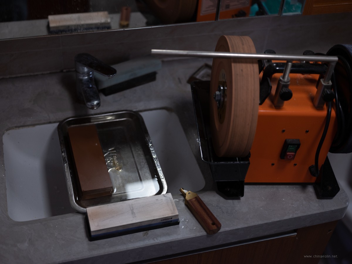

自己开刃的刀坯手磨是磨不完的,还是得用砂轮机开好角度再手工细磨,用这种水冷慢速砂轮可以避免刀钢退火。
完成品,单面刄。

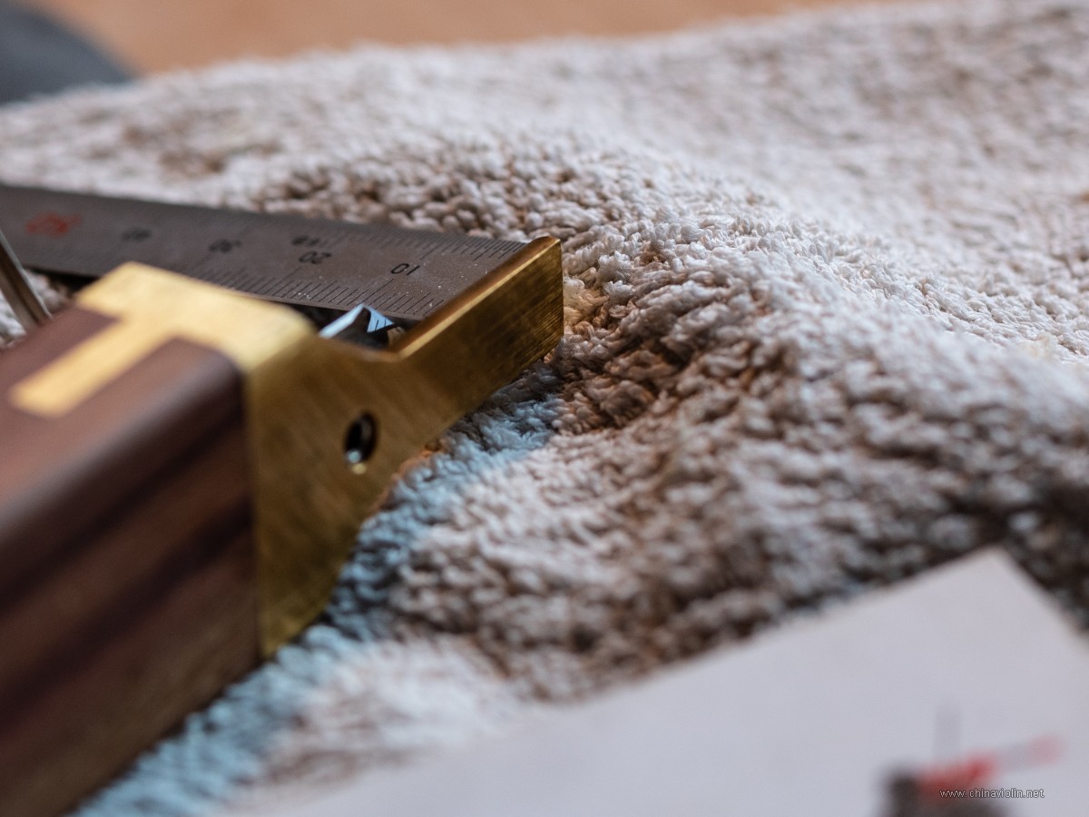

把刀尖调到4mm,可以画饰缘外线。
我是准备画单线的,可能再买一把专门来画内线比较好,这样就不用每次都调来调去很麻烦。

发表于 2021-11-30 07:58:48 | 显示全部楼层
具体怎么磨的,还是没看懂。最好有视频,外加购物链接比较好。
开刃只要有砂轮机都挺好磨的啊,就是把刀放上去固定一个角度,可以用手固定或有什么夹具固定住,然后就不停地磨了。购物链接你指图片中的砂轮机的话你可以淘宝搜索“水冷低速磨刀”应该就有了。  详情 回复 发表于 2021-11-30 12:16
 楼主| 发表于 2021-11-30 12:16:01 | 显示全部楼层
