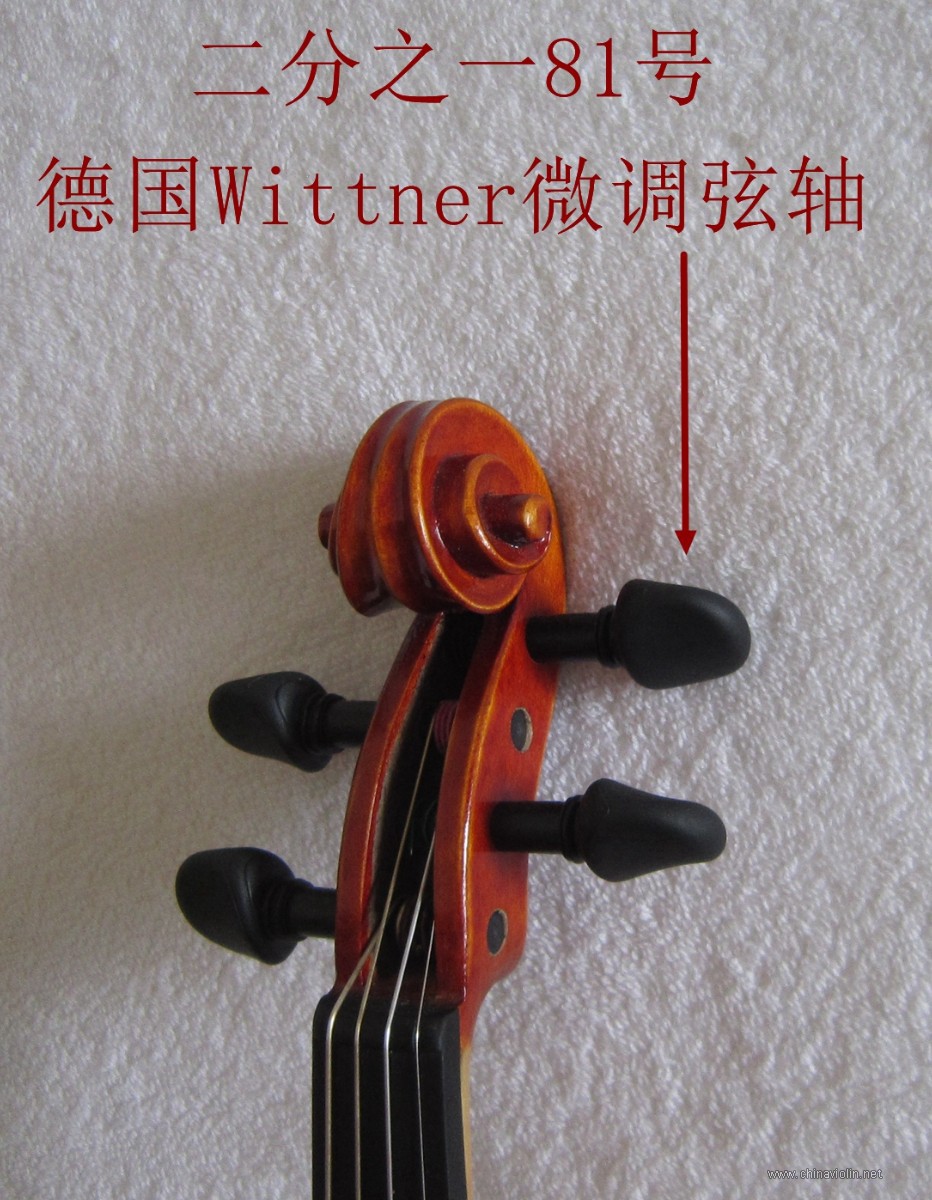

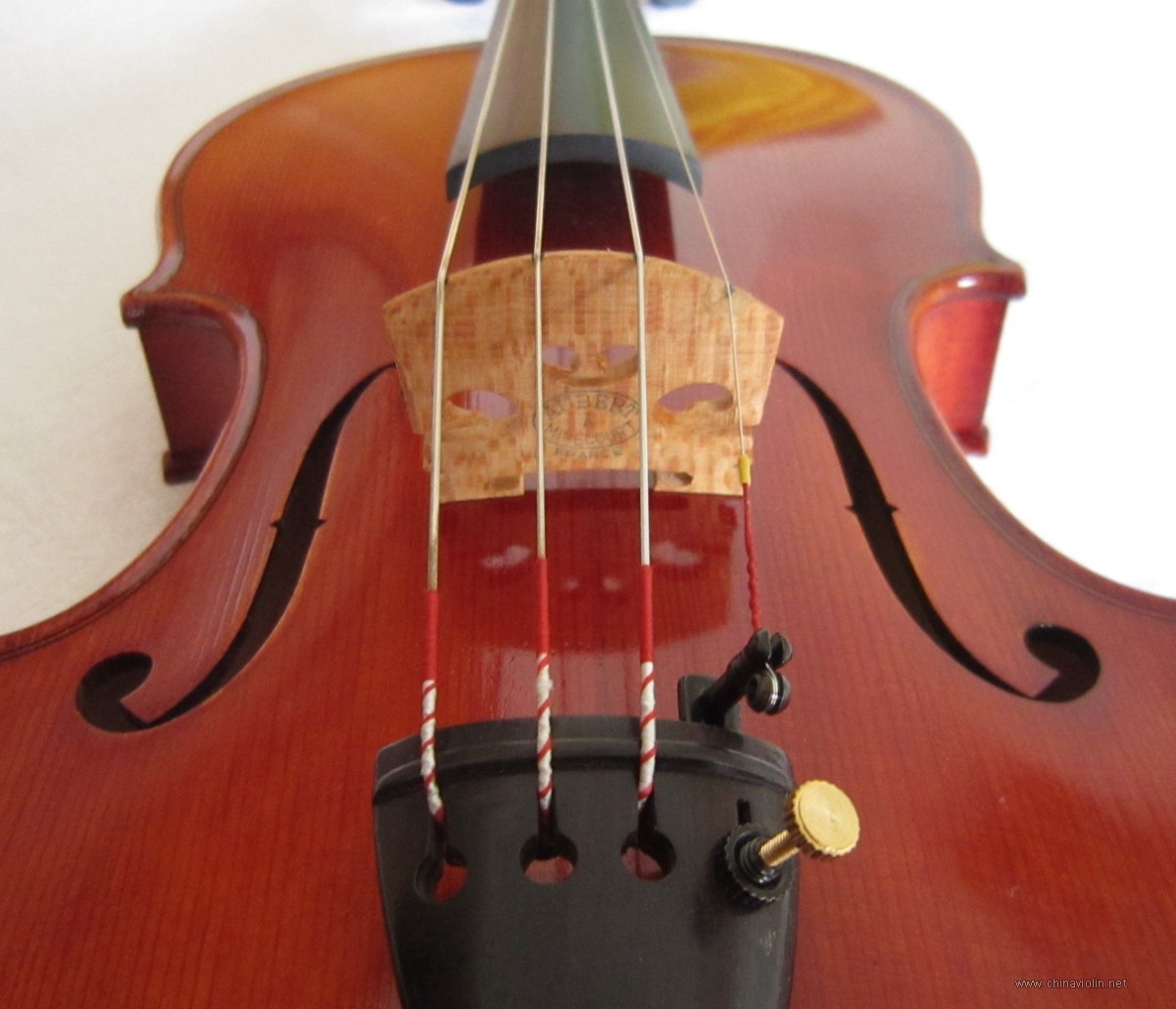

李师傅,请问已经加了德国威特纳微调弦轴,E弦在拉弦板处为什么还要加一个微调?是为了方便?还是为了好看?还是微调弦轴的调节相对不够精细?
您好!很高兴您提问这个问题。很巧,今天到我家购买丁玉82号二分之一琴的夏天(网名)女士也问过同样的问题,我就多说两句。本来82号琴上没有安装微调(为什么没装弦轴,稍后解释),她要求给装上一个。因为她的孩子  详情 回复 发表于 2021-9-14 16:06

您好!很高兴您提问这个问题。很巧,今天到我家购买丁玉82号二分之一琴的夏天(网名)女士也问过同样的问题,我就多说两句。本来82号琴上没有安装微调(为什么没装弦轴,稍后解释),她要求给装上一个。因为她的孩子见到的4/4琴都有一个微调,所以觉得要像4/4琴那样也有一个微调才够完美。再说前天,深圳的丁先生在买72号四分之三琴的时候,他看到只有一个微调,要求给装上四个微调,我没有同意,我告诉他,其实有了机械弦轴可以一个微调都不用,装上一个是为了照顾大家的习惯,我可以赠送三个微调当备用,但建议最好是不要用。
下面我说一下微调弦轴的情况,微调弦轴的精准度没有问题,完全可以把音调到很准,调节起来特别轻松,小孩自己就能校准音。我曾经也怀疑过这种微调弦轴会不会跑音,也就是咱们调准音后,它会不会慢慢自己往回旋转,造成音低的问题。就这个问题我做了一个实验,我同时调准10支小提琴,把弦轴手柄的朝向画在琴头上,如果第二天方向改变了,说明弦轴自己转动了。到了第二天,很多琴的弦的音都低了,一般是234弦低的多,1弦基本上都很稳定,还有就是新装上的弦变化大,装配时间长的弦变化小。但弦轴手柄的方向都没变,因为这种弦轴是外面旋转一圈,里面卷弦的轴上才旋转一点点,如果弦轴的卷弦的轴自传一点,手柄就会变化很大。(接孩子去,再续)

       不好意思,我想进一步问一下,据说机械微调弦轴比较重,那么对小提琴共振和音色的影响明显不?另外,据说对于专业演奏,如果采用微调弦轴,万一上台弦轴故障,当时是无法处理的,对不?还有,微调弦轴与普通木弦轴一般不能互换,已经安装了的微调弦轴以后几乎不可能改为木弦轴,对不?

好,我接着说哈。机械弦轴是比木质的弦轴重一点,但这一点点分量不会影响演奏。对声音更不会有影响,又不是在弦枕与尾枕之间增加了什么东西,什么震动呀,音色什么也不影响,都是弦轴嘛。如果装配这种弦轴,才能保证在舞台上不发生意外呢。因为木质弦轴才可能出现突然滑动,弦一下子就松了。机械弦轴特别稳定,对演出效果更有保障。
如果现有的木质弦轴没有打滑、拧不动、突然滑动松弦这些缺点,人家德国人也不会发明这种弦轴了。这种弦轴就是为了解决传统木质弦轴存在的不足。
这种机械弦轴是可以与木质弦轴互换的。现在很多木质弦轴的琴后换成机械弦轴的,当然,机械弦轴的琴也可以换成木质弦轴。
有很多人观念比较保守,固执,对新鲜事物不容易接受,缝纫机问世的时候,很多裁缝还反对呢?很多人也是因为对琴不了解,越不了解越恐惧,稍有改变就疑虑重重,想像出很多问题,比如震动与音色。随着时代的科学技术进步,有些东西可能就要改进提高了,就像琴弓的尾库调节螺丝不也是很好的一个改进提高吗。

    接着第一段说,为什么还要保留一个微调呢?从功能上讲,装配了机械弦轴就可以不用在装微调了,能把音调准就行了呗。现在保留一个微调完全是考虑大家的习惯,认知上习惯和调音的习惯。很多人看见没装微调,以为是偷工减料,心里就不接受。还有就是大家(特别是一些老师)在调音的时候,其他三根弦都可以在琴头上拧弦轴,到了E弦就习惯反手调节微调,一下子没有了微调,他就不习惯了。所以现在还保留一个微调,就是为了照顾大家的调音习惯。
    为什么我上面说到的深圳丁先生要求装上四个弦轴我没同意,因为微调太多会影响音色的,拉弦板上的东西越轻越好,没有微调才好。
    像1/2和1/4的琴最好不要装微调,因为拉线板与琴面的距离断,装上微调后,很多人就会用微调来调音,微调拧的多,下面就容易碰到面板,即影响声音又损坏了面板。
    等以后大家慢慢对这种机械微调弦轴了解了,木质弦轴就会逐渐被替换掉,从使用和实用的角度上来讲,这种弦轴要比木质弦轴强多了。

      李师傅说的很有道理,有时候就是流行的缘故,或者是看国外乐团演奏家的琴是个什么样子,自己就模仿,不敢不一致,但是人家专业乐团一般都是用欧洲老琴,也许不方便修改为现代机械弦轴,或者是喜欢沿用古老的风格,或者是不想拉低小提琴档次......
      关于拉弦板上的微调数量,如果是好的品牌,如温特拉弦板自带4个微调,可以精准又方便的调音,结构原理上应该对音色没有什么影响,我们看看小提琴演奏家李映衡,在几年前的小提琴大赛上所用琴的拉弦板就明白了,他的演奏音色多么美!不过,对于一般金属材质的微调,确实是用的越少越好,因为它处于拉弦板振动的环节中,有不好的影响是肯定的。

您说的很对!很多人都以老琴,特别是名贵的老琴为参考对象。大家看到演奏家在演出的时候多数都会用名贵的老琴,这里肯定有老琴声音好的原因,但也有相互衬托的原因,琴抬高了人,人也抬高了琴,名人加名琴才够高大上嘛,双赢。但很多人不知道,在演奏会或者说名琴的背后至少要有一位专业琴师在随时待命,琴一旦出现问题,马上解决,这是咱们平常人达不到的条件。老琴就像老爷车一样,每一个零件最好都是原件,因为他的价值已远远超出实用的范围。这种机械微调的优点虽然是显而易见的,但有人不喜欢也很正常,萝卜白菜各有所爱嘛,你汽车跑的再快,但也有人觉得还是骑马更有感觉。
