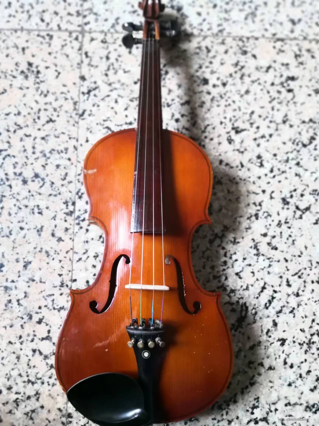

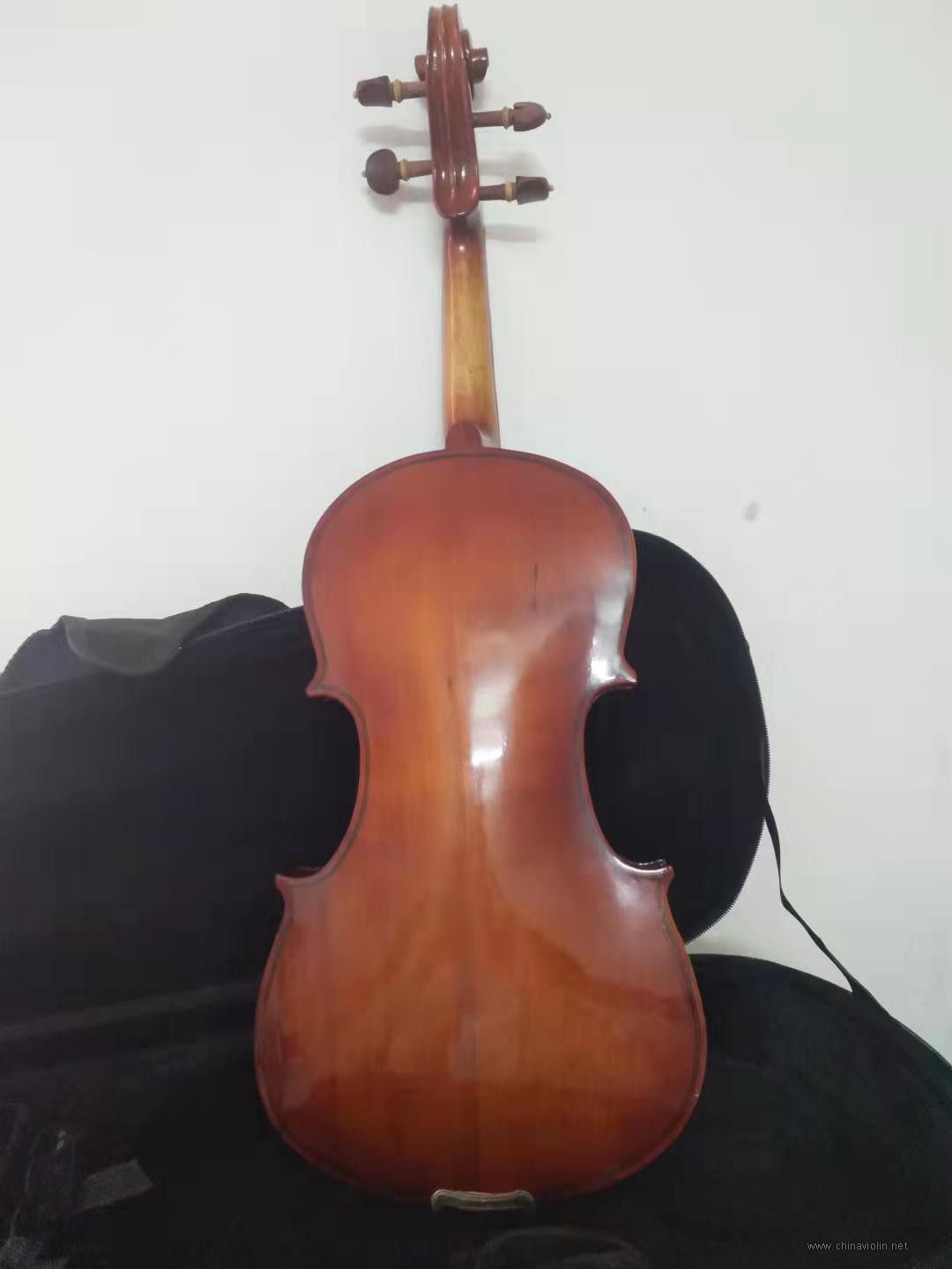

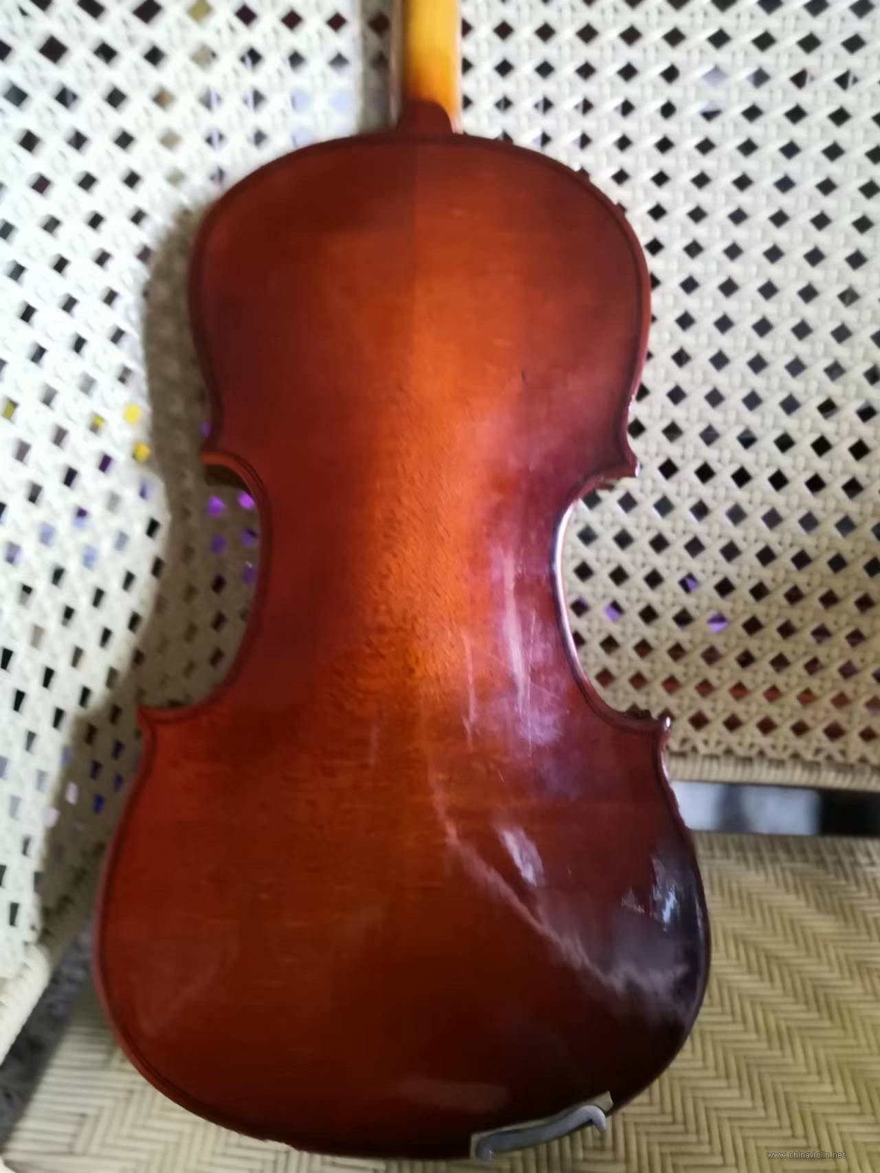

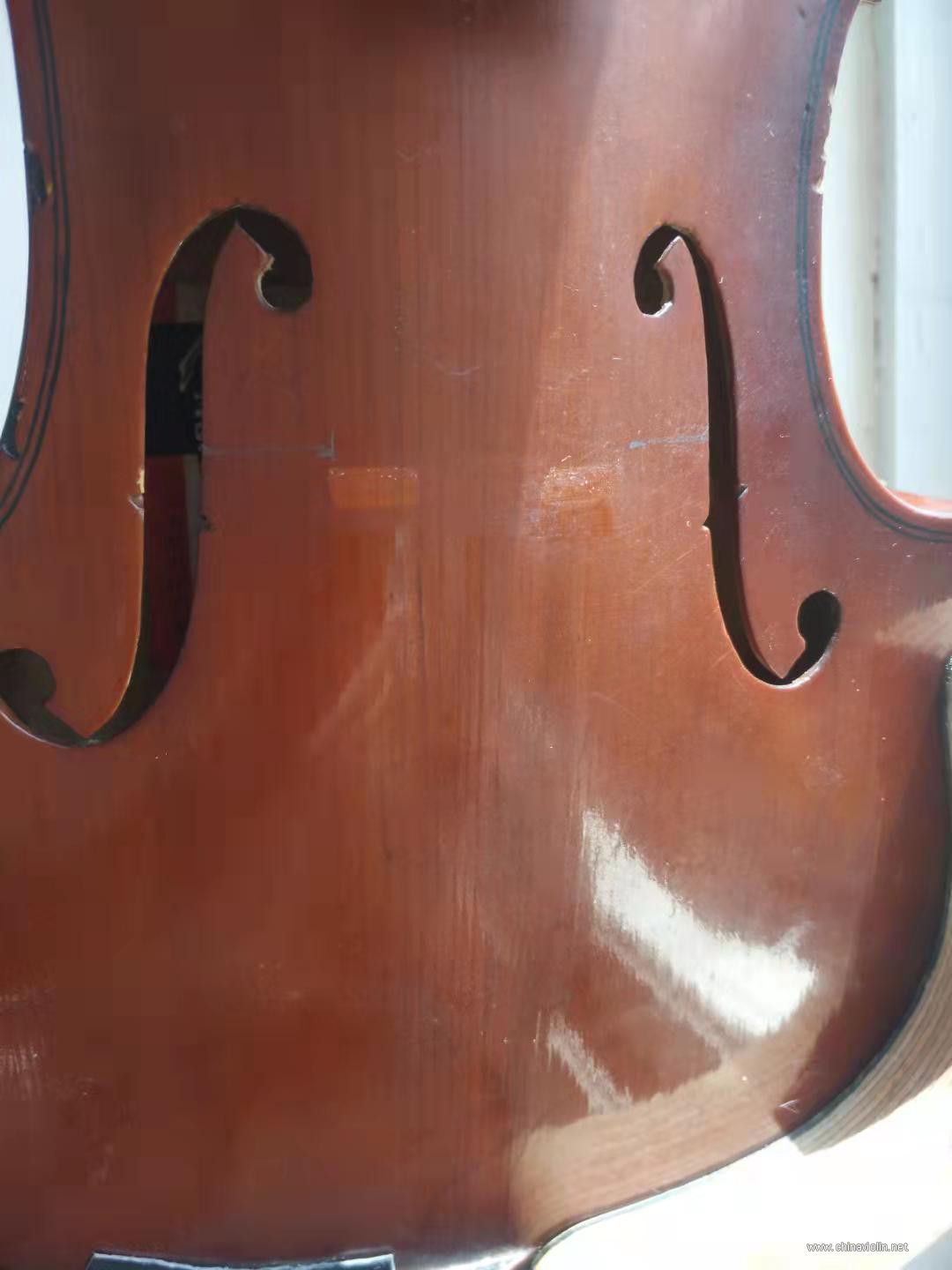

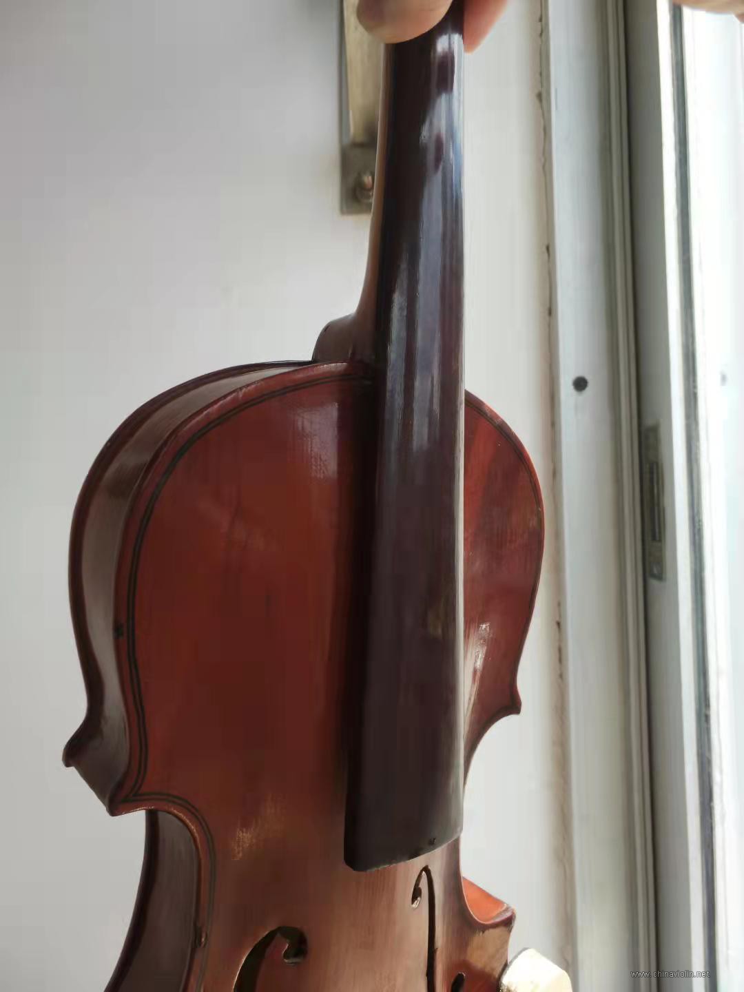

最近,网上古玩淘到一把牡丹牌小提琴不知是什么年代出品的?特发几张图,请教老师们指点。此琴声音有点偏柔,有点与从不同的是F开口不是与琴码处于同一中线,后是向拉弦板方向移位近10MM,音柱当然也跟着琴码上移10MM了。还有,发现低音梁的中部是突然凸起的波形很大,像一个陡波样,不像通常的那么平缓,这是什么原因就是有点好奇(图中的配件已得升换过)。边线可以肯定是画上去的。

发表于 2021-9-10 22:22:59 | 显示全部楼层
我看到过一把别人牡丹牌小提琴,好像是山东出产,比你这个漂亮多了,非常漂亮的虎皮纹,声音也很好
谢谢老师提供的宝贵信息。我有好奇:琴标都甲级的用料都还没有虎纹,且F孔开口的位置不规范。  详情 回复 发表于 2021-9-11 07:33

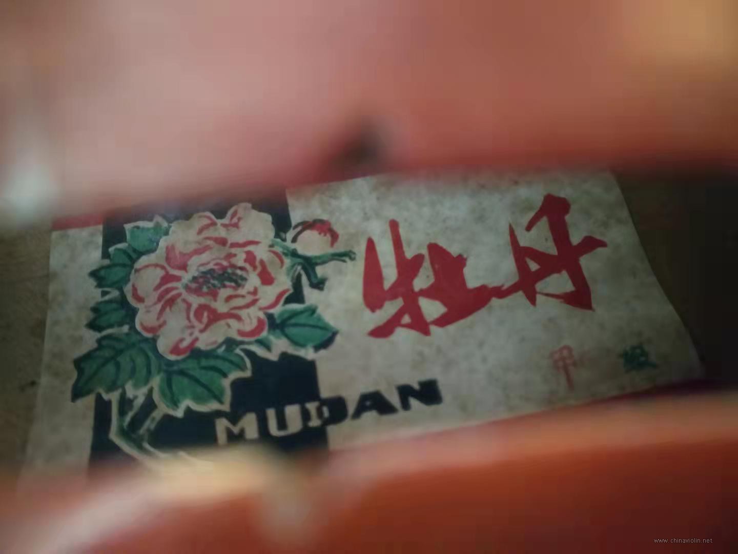

460
1899
发表于 2022-8-12 09:57:10 | 显示全部楼层
老师,牡丹牌小提琴有几个级别?是按1级、2级、3级分或别的?

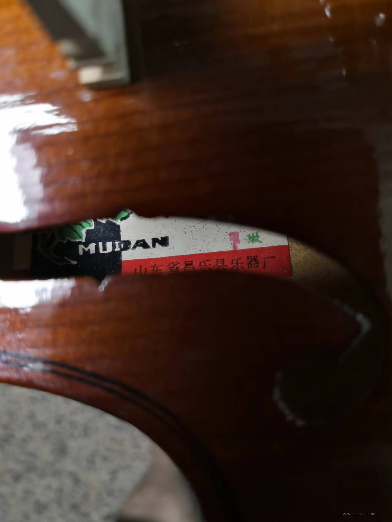

具体我也不大懂。只是从我这把琴标图来看,既然印有“甲级”,就应该是按“甲、乙、丙……”由高往低编号了吧。  详情 回复 发表于 2022-8-12 12:39

 楼主| 发表于 2022-8-12 12:39:43 | 显示全部楼层

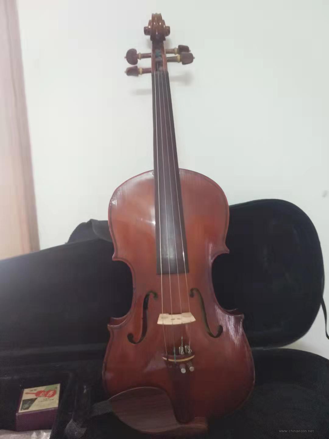

发表于 2022-8-17 10:17:29 | 显示全部楼层
谢谢老师!在没问您之前我一直以为我的琴标是1级琴,声音不怎么好。琴的外观与老师在上面描述的一样,f孔左右两边开口大小不一样,如果把左右两个F孔内缺口两点连线,那么这条线与琴弦不垂直。装琴码时,都不知道怎么装好。

发表于 2022-8-17 11:25:14 | 显示全部楼层
老师您调试琴的结果如何?最佳状态的琴码位置的音柱位置?
我的琴可能与你的不同,可以是当年的次品,要不F孔开口不与琴码同一线。我按照图上原来琴码的印痕再往上2MM左右作为琴码中心线按装琴码,音柱相应在它之后2至3MM安装。发声蛮灵敏,清脆的,与同级百灵和幸福牌相比差  详情 回复 发表于 2022-8-18 16:51

 楼主| 发表于 2022-8-18 16:51:40 | 显示全部楼层
我的琴可能与你的不同,可以是当年的次品,要不F孔开口会与琴码同处一线。我按照图上原来琴码的印痕再往上2MM左右作为琴码中心线按装琴码,音柱相应在它之后2至3MM安装。发声蛮灵敏,清脆的,与同级百灵和幸福牌相比差于百灵,优于幸福的手感。今年春节我已送给一位琴友了。
