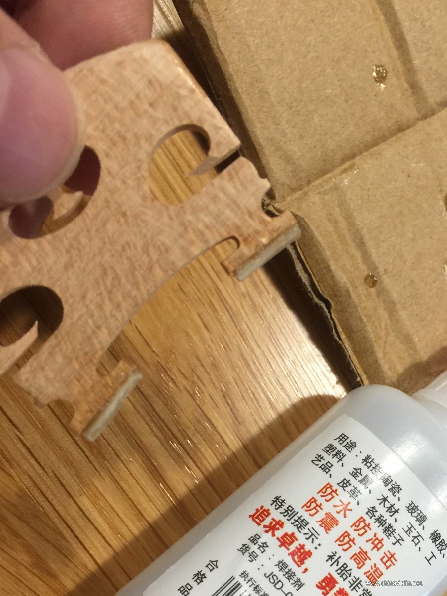

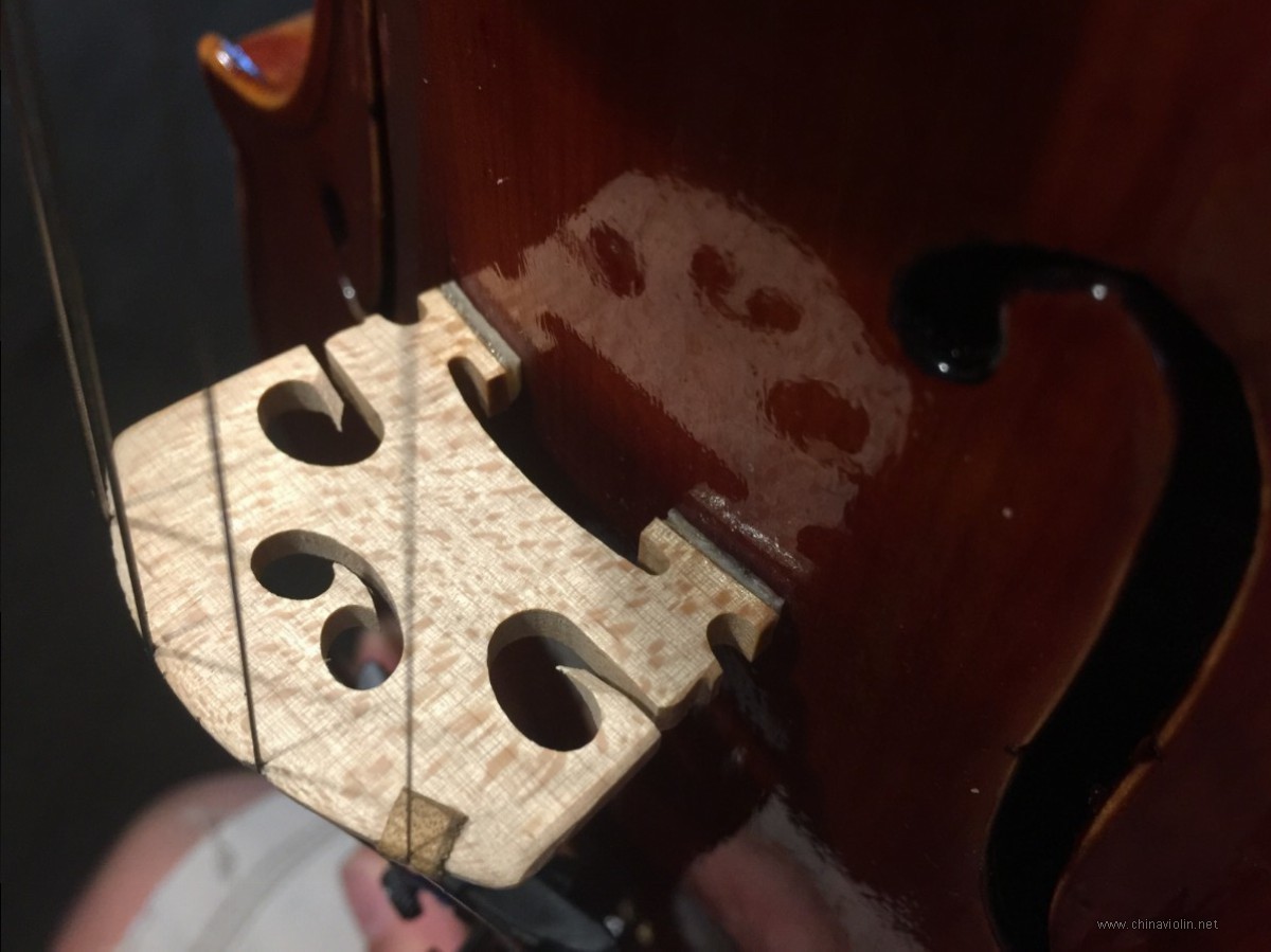

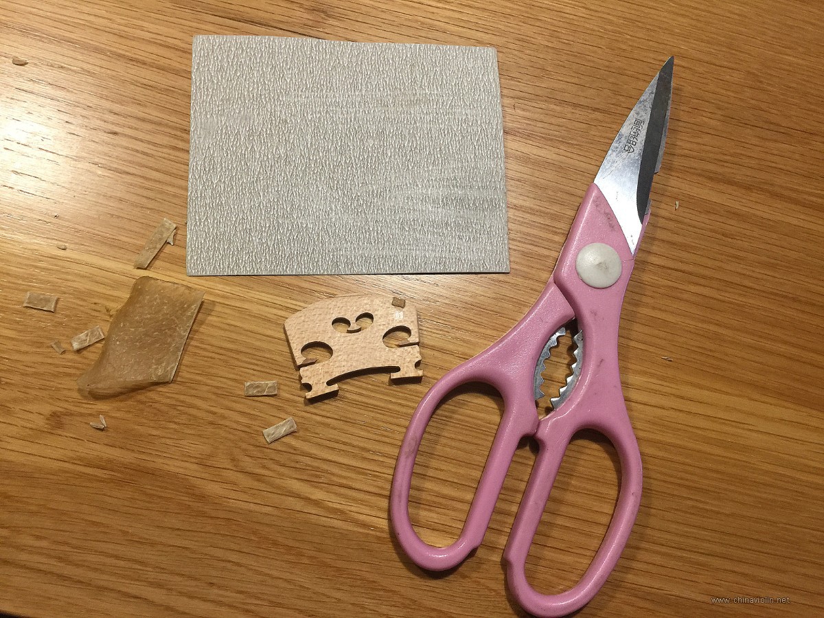

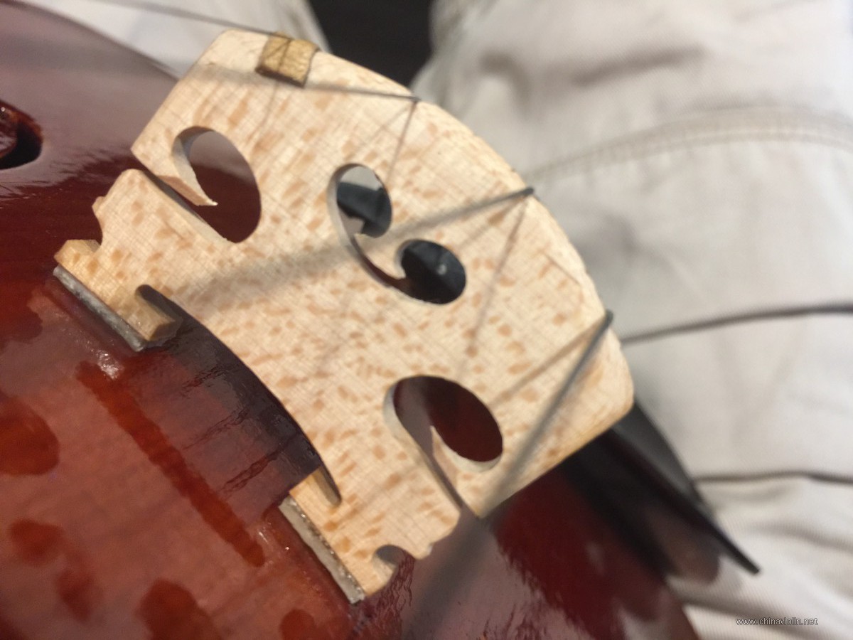

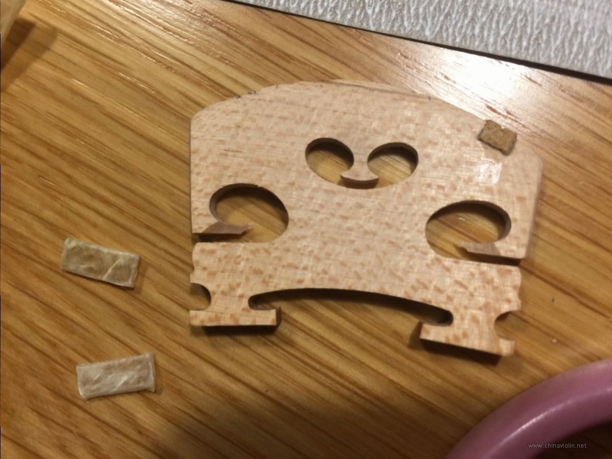

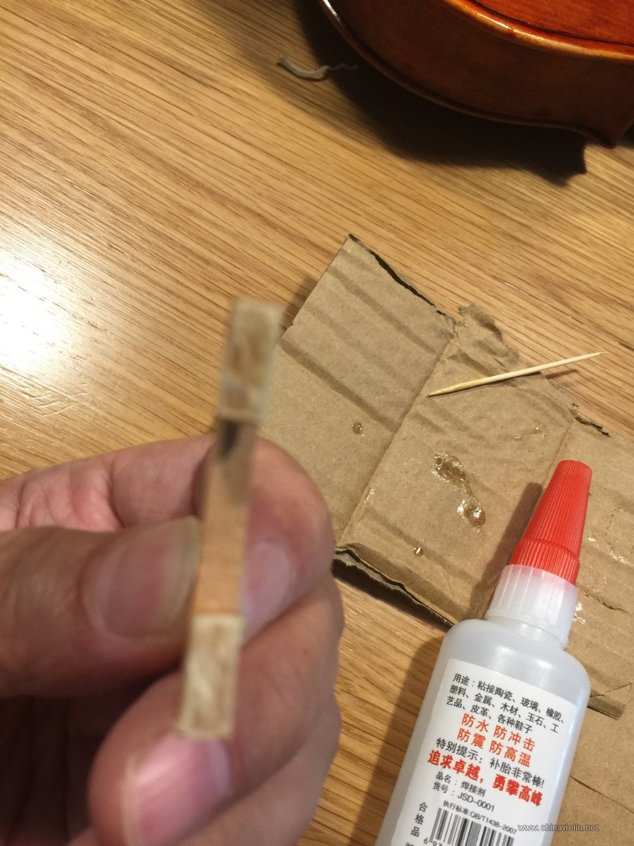

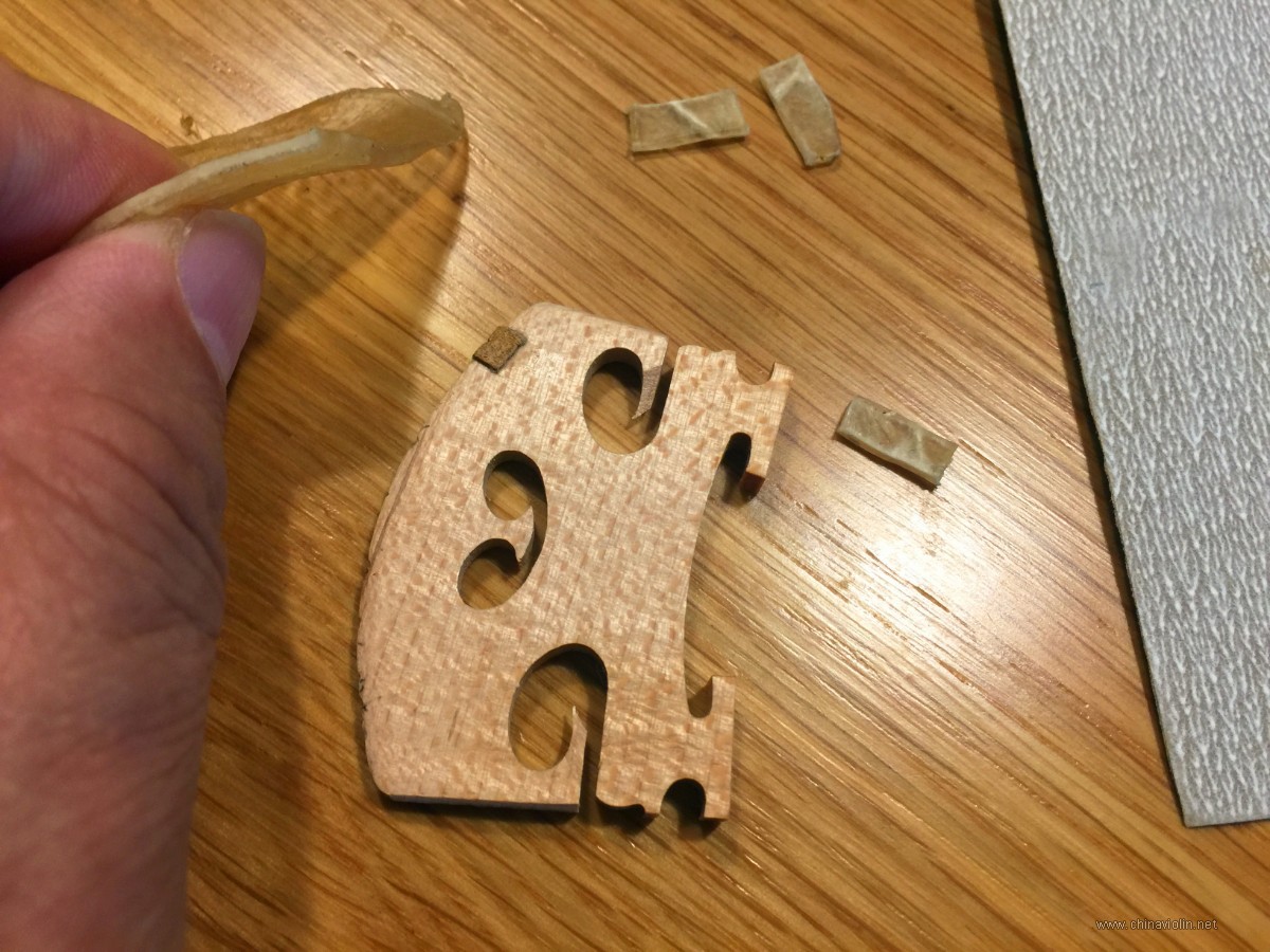

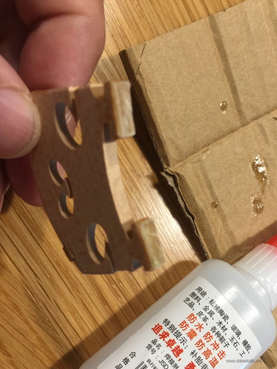

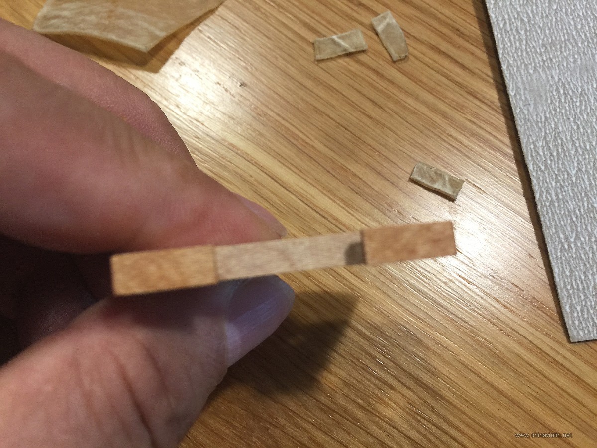

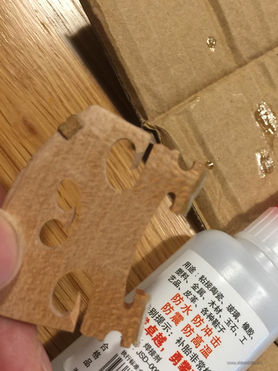

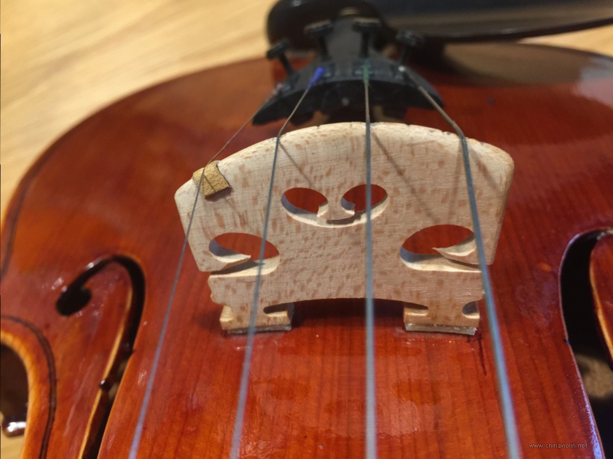

马子脚用猪皮垫高
马子不错,只是矮了一点。怎么办?用猪的五花肉上的猪皮,而且选最薄处,用菜刀切剥下一块猪皮晾干。。。然后。。。垫高后效果还挺好

发表于 2021-6-29 20:28:39 | 显示全部楼层
传音应该会有影响。
xqm
谢谢您的点评 对四根弦发声,感觉是有影响:1.声音变得稍微小了一点点;2.说的不好听:声音变得单调了一点点。说得好听:声音变得单纯了一点点。3.声音却也变得柔和了一点点。。。  详情 回复 发表于 2021-6-29 23:30

发表于 2021-6-29 22:20:36 | 显示全部楼层
猪皮相对过软,会削弱声音的振动,还不如直接找个类似木质的琴马,取其脚来替代。
xqm
谢谢您的点评 这种生干猪皮脚垫,似乎比起马子本身的枫木是软了一点点,比起经过制革工艺的猪皮却还是要硬得多。。确实削弱声音的振动,即有那么一点点弱音的效果。但是声音也变得单纯了一点点,柔和了一点点  详情 回复 发表于 2021-6-30 00:01

 楼主| 发表于 2021-6-29 23:30:17 | 显示全部楼层
linfei 发表于 2021-6-29 20:28
传音应该会有影响。

 楼主| 发表于 2021-6-30 00:01:08 | 显示全部楼层
净化灵魂 发表于 2021-6-29 22:20
猪皮相对过软,会削弱声音的振动,还不如直接找个类似木质的琴马,取其脚来替代。 ...
谢谢您的点评  这种生干猪皮脚垫,似乎比起马子本身的枫木是软了一点点,比起经过制革工艺的猪皮却还是要硬得多。。确实削弱声音的振动,即有那么一点点弱音的效果。但是声音也变得单纯了一点点,柔和了一点点。。。好似有了那么一点点羊肠或者尼龙弦的味道,也有其特色呢。 用类似木质来接驳马脚,也曾经想过。。。以后有机会也试试
发表于 2021-6-30 07:08:32 | 显示全部楼层
我是剪一小片废胶卷的胶片放在E弦上,都没有用胶水,便于更换。声音相当不错。

发表于 2021-6-30 08:16:44 | 显示全部楼层
真是高手在民间!对付某些音色比较噪的琴,这也是一个降噪措施。

发表于 2021-6-30 09:19:28 | 显示全部楼层
猪皮与枫木材质的差别太大,振频不一致,会严重阻尼音源,且会受气候变化影响,建议还是和同类的枫木来加高码脚,502胶水·也不宜用(因为不稳定),用稳定性高的铸工胶就行了。

发表于 2021-6-30 13:32:04 | 显示全部楼层
在琴弦产生的巨大压力下,时间长了猪皮所含的胶质和少量油脂可能会破坏漆面吧。

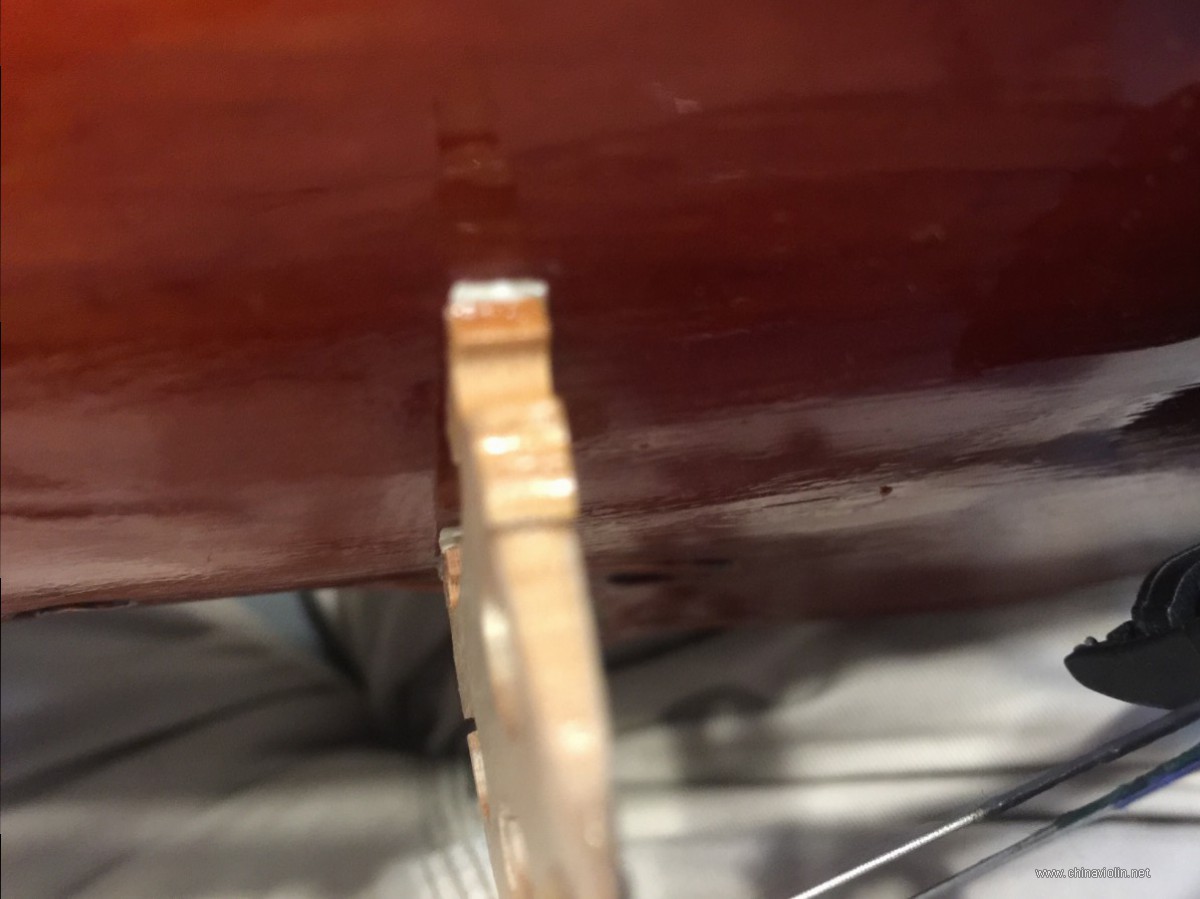

 楼主| 发表于 2021-7-4 19:37:52 | 显示全部楼层

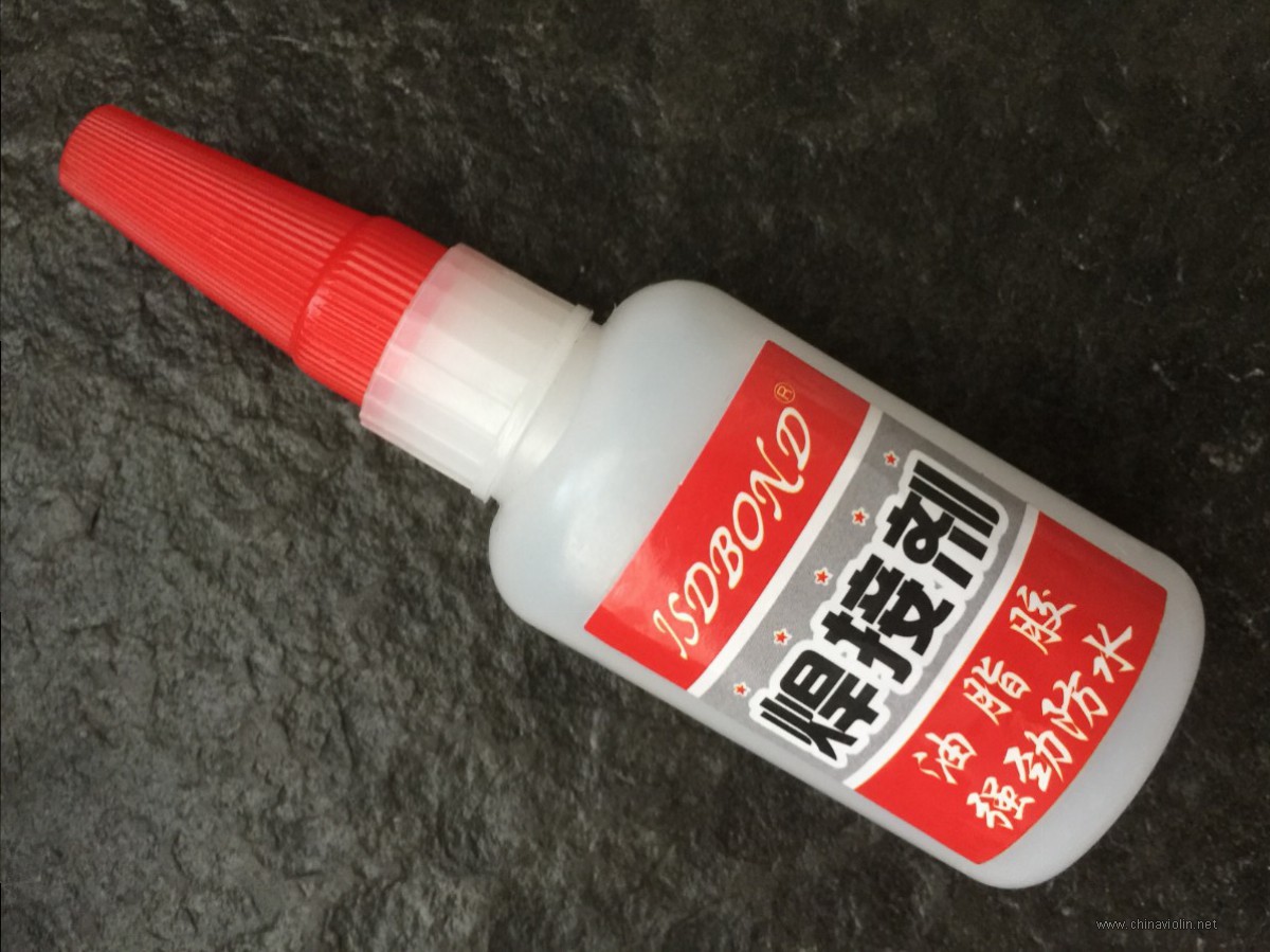

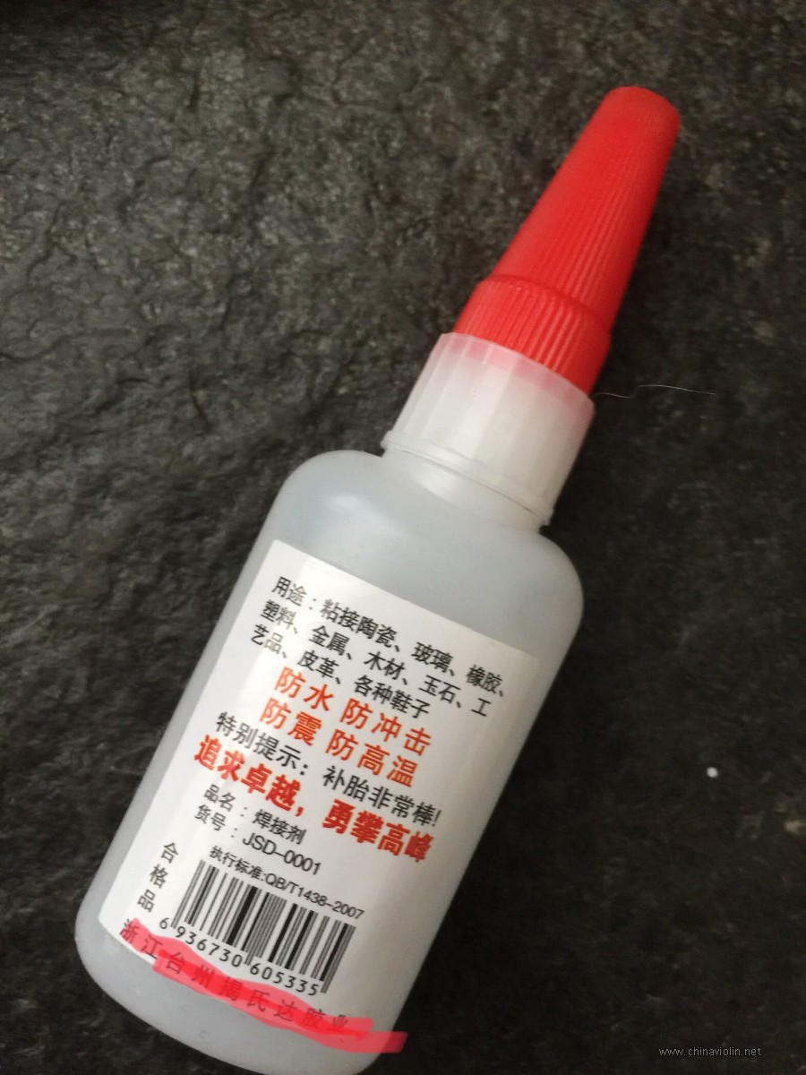

春华之语老师,我这里用的胶水,不是502。虽然干得比较快,名称是焊接剂。(之前该胶水的照片没有照正面)
34
50002
 楼主| 发表于 2021-7-4 19:39:39 | 显示全部楼层
跟502还是不大一样。粘接效果比502要好

发表于 2021-7-4 21:51:59 | 显示全部楼层
   如再意音色,放啥都影响!  等窑陷太多,再补木为好.。
