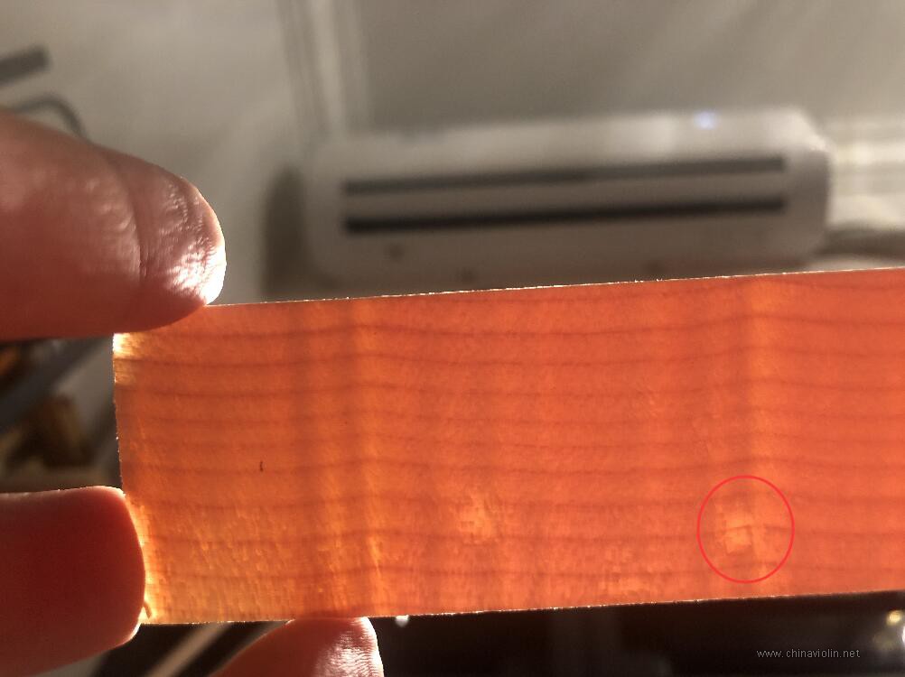

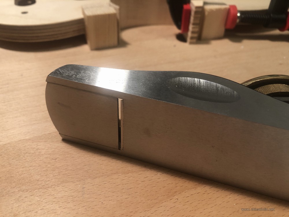

20度低角度刨(刨刃25度,刨身20度)处理侧板料,除非刀刃永远保持完美状态(事实证明只能维持1根侧板料),否则就会出现撕毁木材纤维的尴尬状况。
20度低角度短刨,刀刃25度,加刨身20度,实际刨刃角度45度。
这是灯光下被拉伤的侧板。
侧逆光看得更清楚,第一根侧板我真的用同一把刨子轻松刨到完美无睱跟玻璃一样光滑的状态,第二根侧板刀刃状态对付这种复杂情形就直线下降了(但在普通厚木材上照样锋利无比并无异样)。

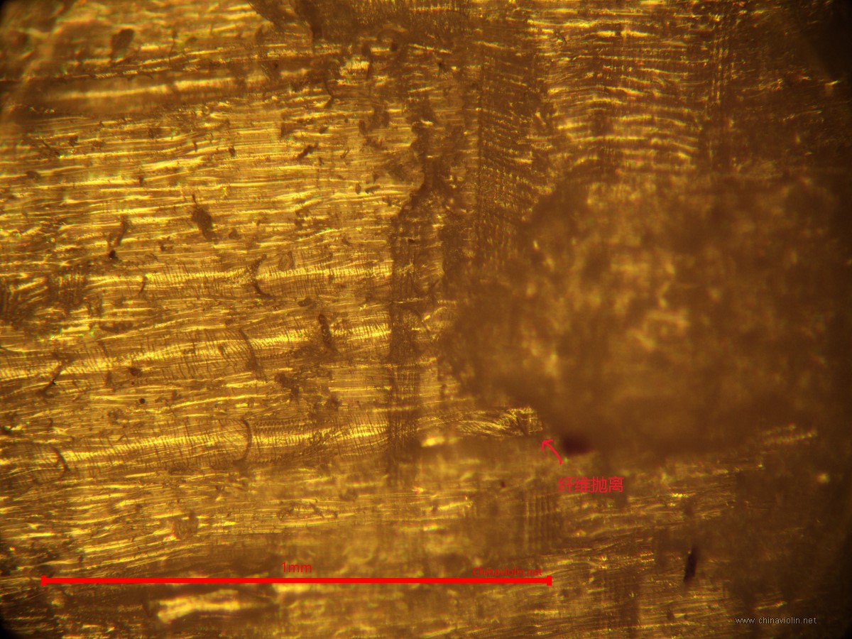

100倍显微照片,显示出木射线断裂时导致附近木料被刨刃拉扯并掀开来。
会出现这种问题我觉得是侧板太薄加工时形态不稳定,刨刀向前推动的同时木料发生了形变扭曲导致的,改进的方法:
1、时刻保持刨刃在无敌完美锋利状态。(你得每刨制一根侧板料就磨一次刀)
2、刨侧板料时使木料稳定完全不扭曲变形。(好象物理上不允许)
3、增加刨刃角度,就像刮片那样的大角度,就能避免撕裂木纤维。(代价是效率变低)
我选择第3种解决方案,试验见(65楼):https://www.chinaviolin.net/forum.php?mod=viewthread&tid=85422&extra=page%3D1&page=4

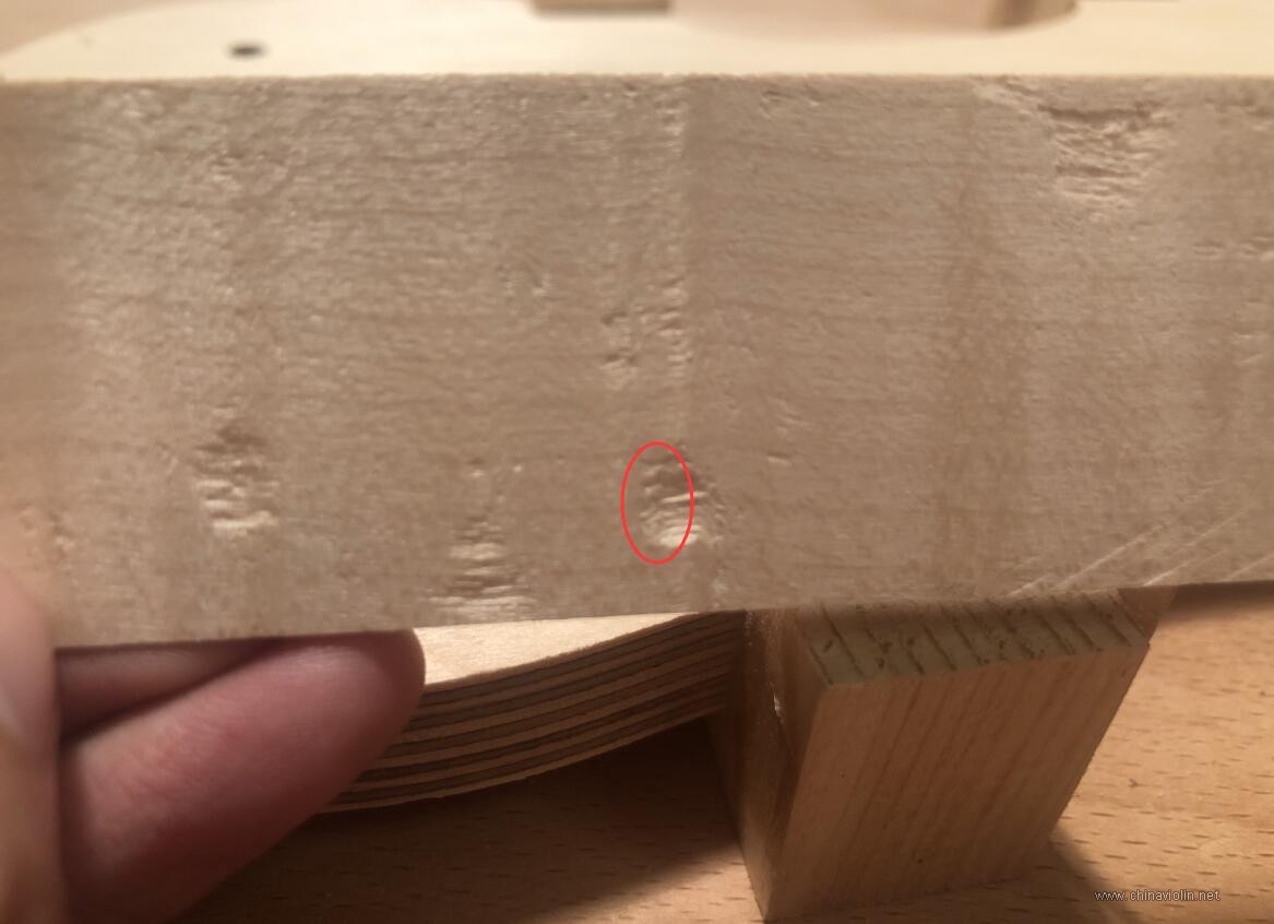

我刨侧板废了2条,弯侧腰板废了3条,弯的时候老开裂
你用什么角度的刨身?刨刀又是什么角度?侧腰板有先用湿布包裹着加热过吗?  详情 回复 发表于 2021-5-30 22:57
 楼主| 发表于 2021-5-30 22:57:29 | 显示全部楼层
你用什么角度的刨身?刨刀又是什么角度?刨刀正装还是反装?侧腰板有先用湿布包裹着加热过吗?

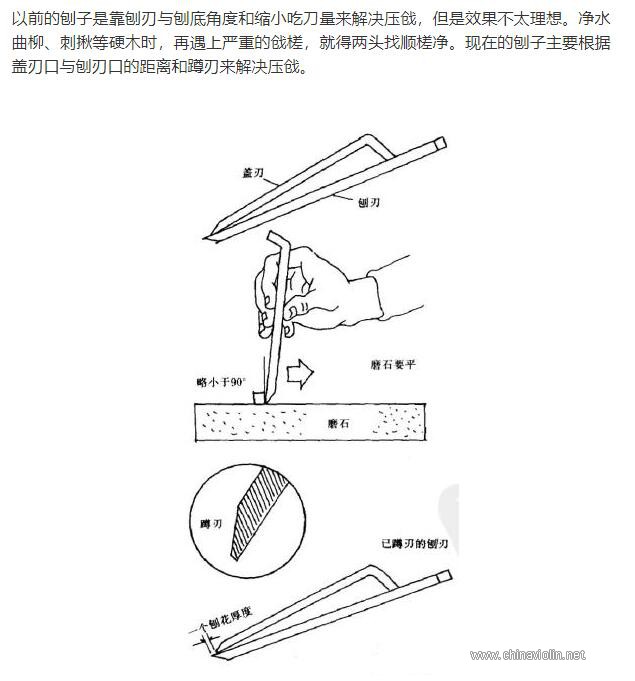

据说这个在木工中叫戗槎,得用高角度的刨子,角度越低越容易挖掉一块
“戗槎”,根据这个名词,我找到相关资料: [attachimg]171742[/attachimg] 这种情况的确是这种有盖刃的大刨子更好用,但刨子大侧板太小施展不开来。  详情 回复 发表于 2021-5-31 10:05

发表于 2021-5-31 09:59:22 | 显示全部楼层
我刨的时候用45度的普通刨子,刨子方向与木纹成一定角度
 楼主| 发表于 2021-5-31 10:05:43 | 显示全部楼层

发表于 2021-5-31 10:47:51 | 显示全部楼层
撕毁木材纤维的现象,取决于盖刃与刨刃的关系,盖刃与刨刃合面要严丝合缝,锲合时露出的刨刃锋越少越好,供版主参考。

发表于 2021-5-31 21:01:18 | 显示全部楼层
我用的是普通的木工刨和电刨,45度角,刀刃斜面在下。木工刨一刨一个坑,后来觉得电刨靠谱点,结果电刨一下去就刨成两截。现在改为铣刀弄到2mm下,再锉刀和刮刀。侧腰板是放水里弄湿后,用铁皮盖住放洛铁上加热,用布更容易开裂,布压不住
9楼跟你用同一种类型的刨子觉得可以,可能是调整的问题。 我用布包住加热过几条侧板均无开裂,温度150度,整体加热时间15秒就撤掉湿布。可能是刨出坑的板子用湿布加热才会导致开裂。仅供参考。  详情 回复 发表于 2021-5-31 21:47
 楼主| 发表于 2021-5-31 21:47:50 | 显示全部楼层
xiangw 发表于 2021-5-31 21:01
我用的是普通的木工刨和电刨,45度角,刀刃斜面在下。木工刨一刨一个坑,后来觉得电刨靠谱点,结果电刨一 ...
