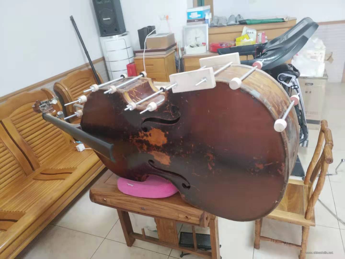

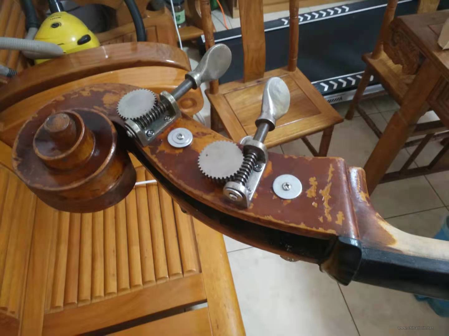

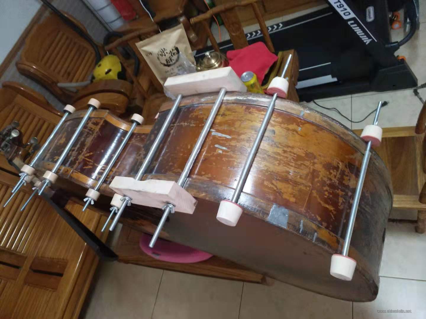

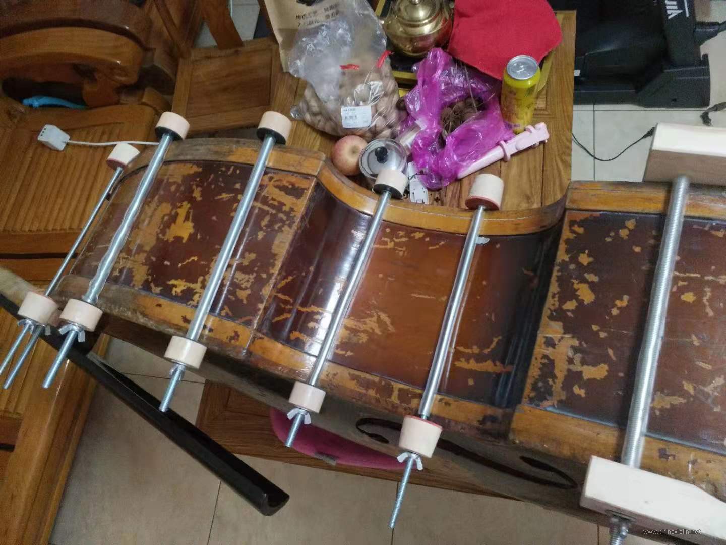

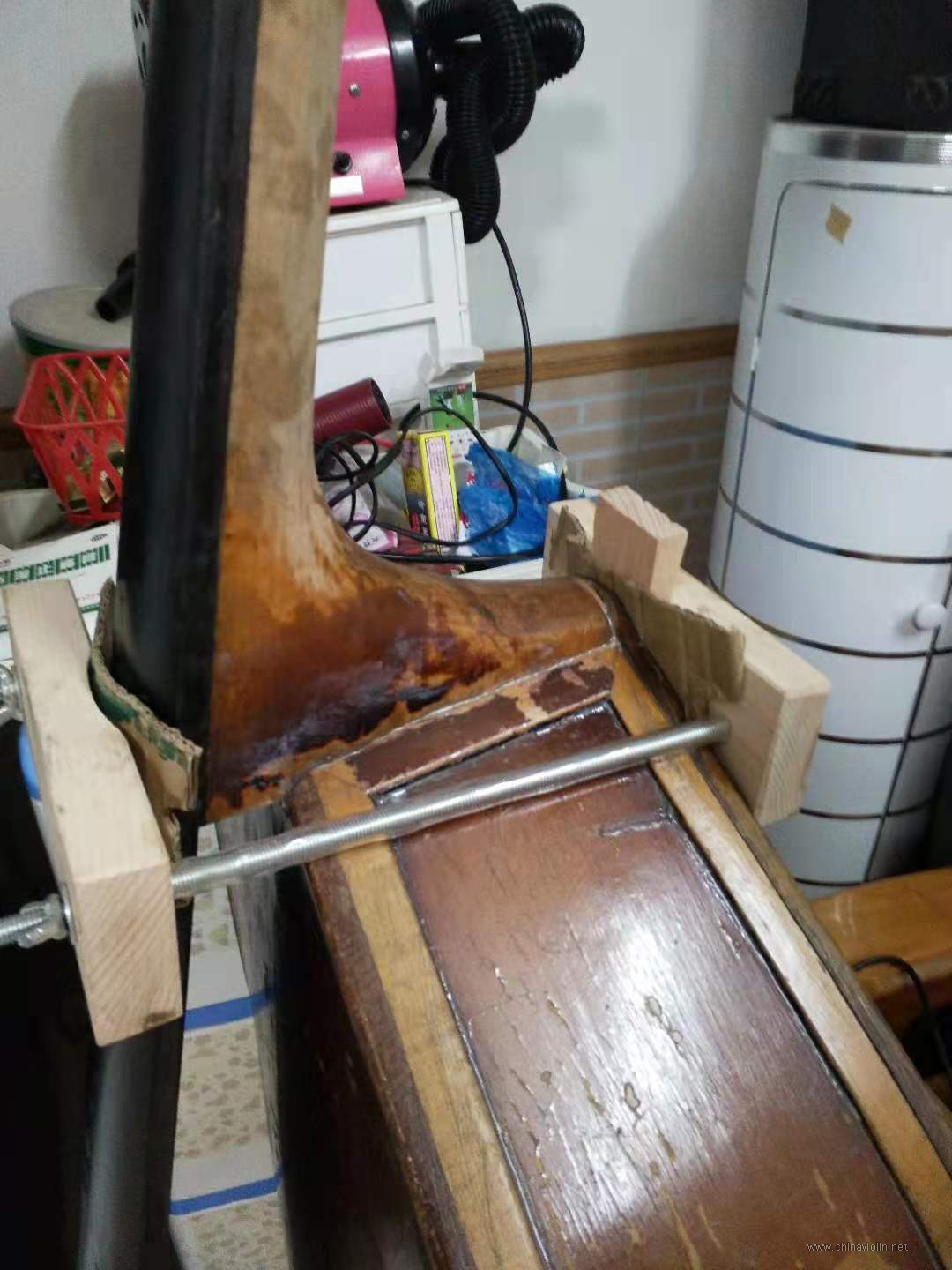

我以前在歌厅过电贝,有点类似,修好了试试才知道。今天修复了琴头弦轴,这种弦轴没有卖了,只能用洁厕精泡后冲洗干净,然后上街跑遍五多商店,最后在一家不起眼的小店配齐了新螺丝。忙到现在终于完成半边侧板的脱合  详情 回复 发表于 2021-6-4 14:30
22
8万
114494

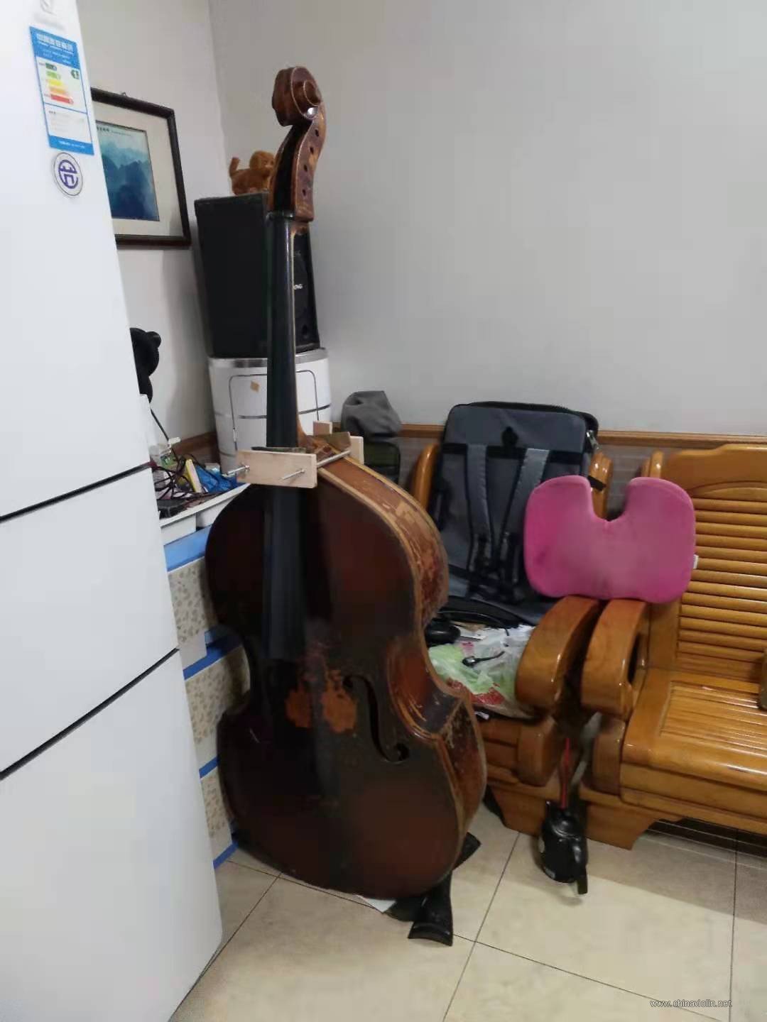

发表于 2021-6-4 14:30:32 | 显示全部楼层
太极神人 发表于 2021-6-4 12:46
大贝可是乐队的灵魂啊。祝愿早日修复成功!
我以前在歌厅弹过几年电贝,有点类似,修好了试试才知道。今天修复了琴头弦轴,这种弦轴网上找不到了,只能用洁厕精泡后冲洗干净,然后上街跑遍五多商店,最后在一家不起眼的小店配齐了新螺丝。忙到现在终于完成半边侧板的脱合修复。另一半留到明天了。如下上几张图交流共赏:
发表于 2021-6-6 08:58:32 | 显示全部楼层
厉害,真不简单。应该专发一贴,介绍这些大乐器的修理经验。
我们以前华人乐团的团长就是玩大贝斯的。不过他玩过很多种乐器:小提琴、大提琴、高音萨克斯等。有了大贝斯,乐团就有了灵魂。
