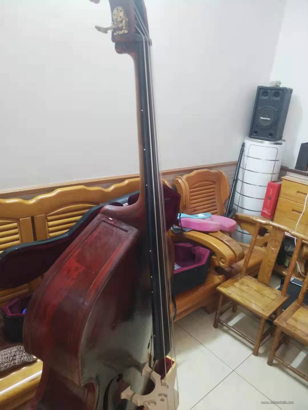

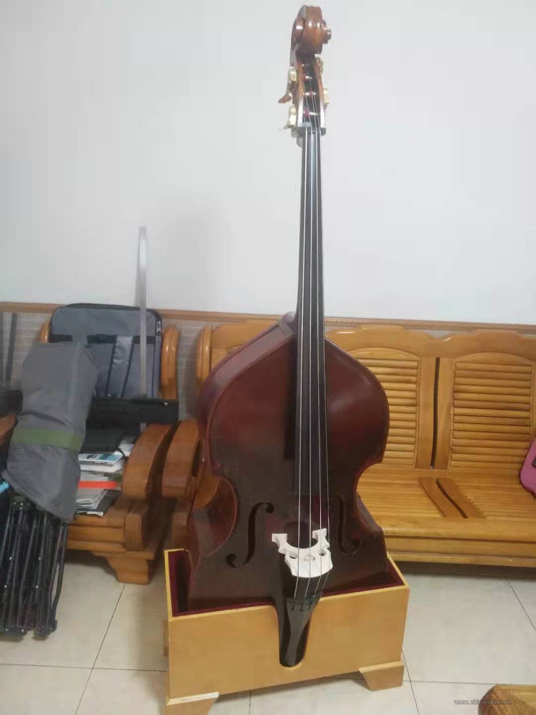

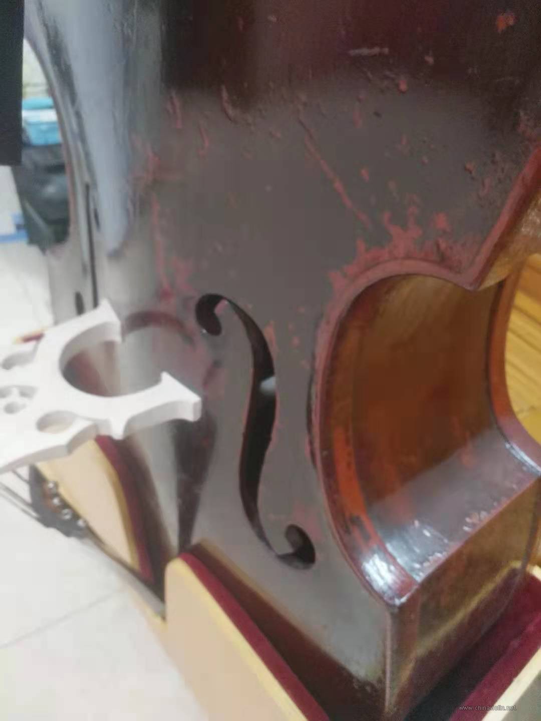

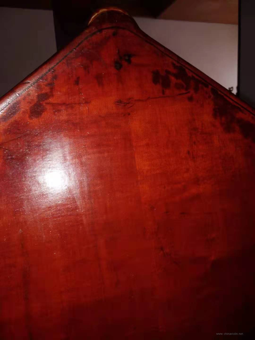

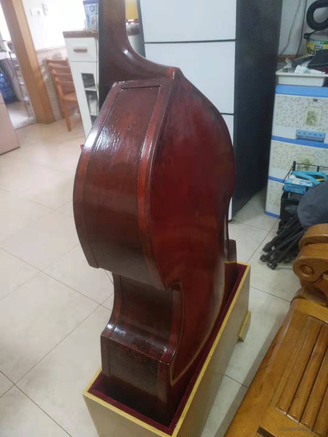

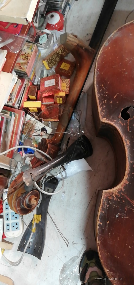

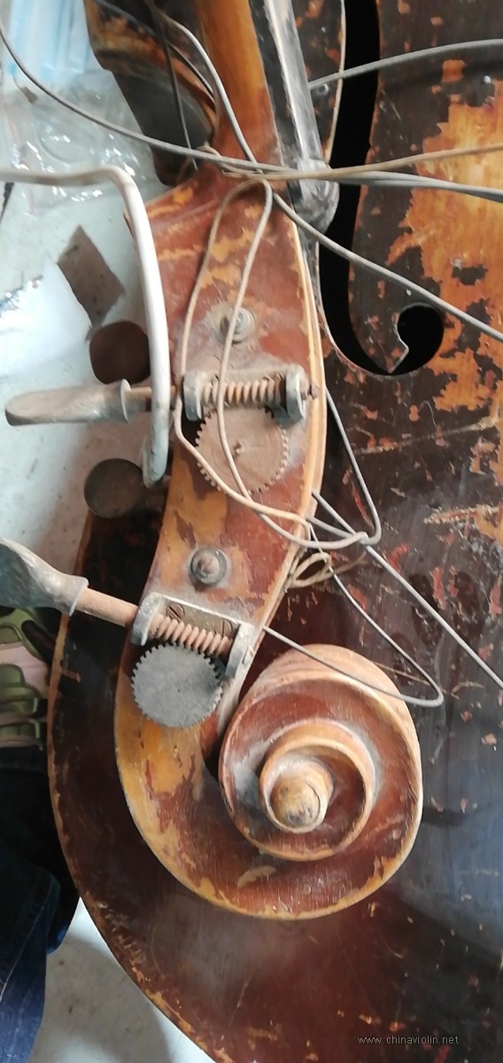

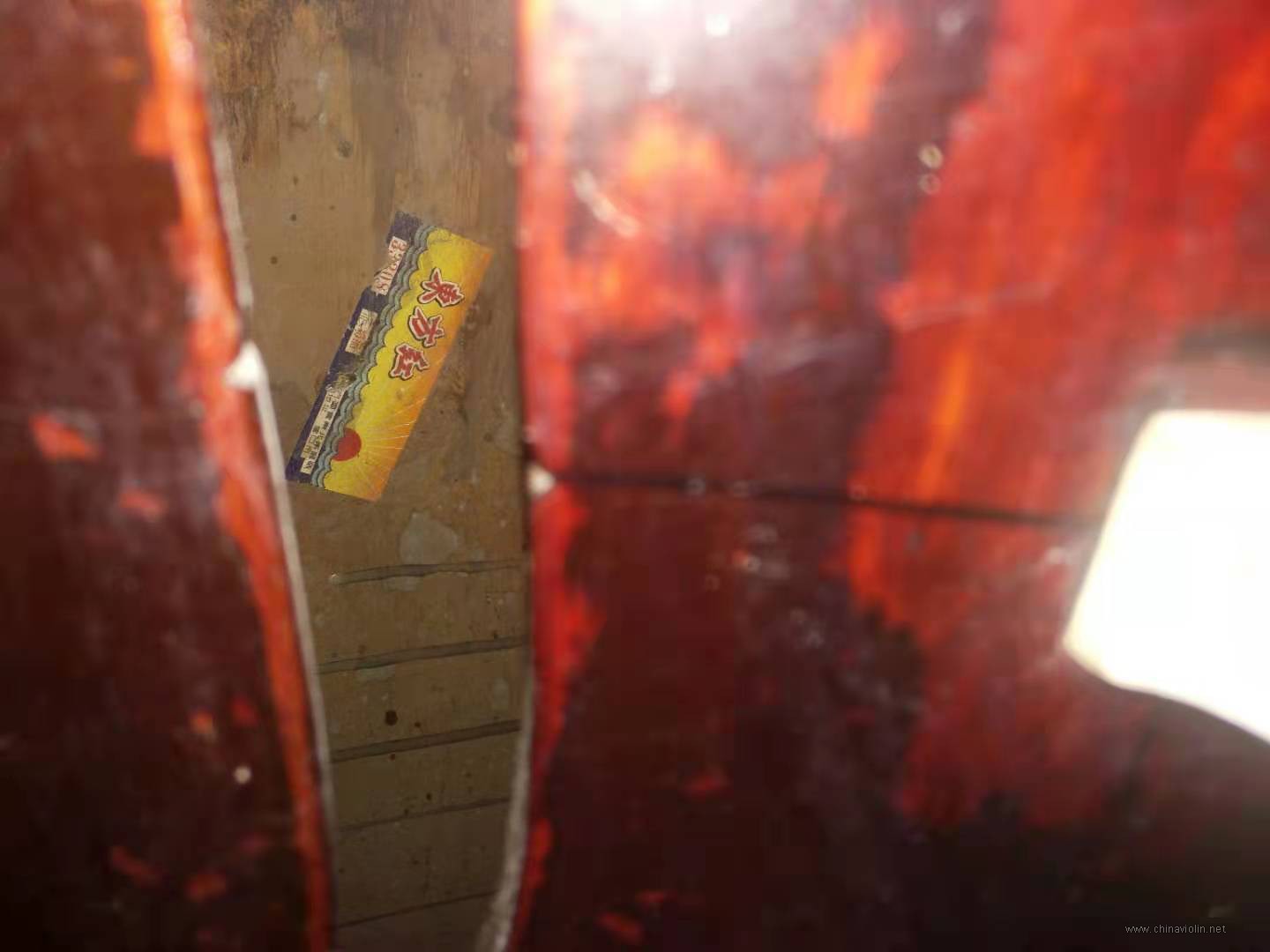

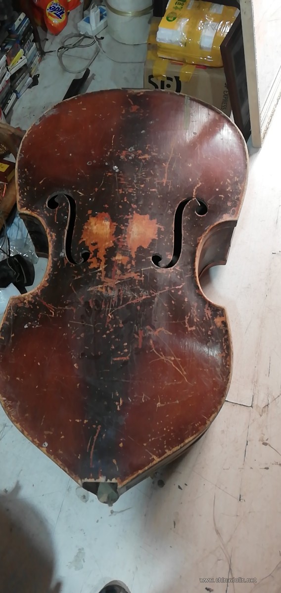

请教:东方红倍低音提琴用料和声音怎样?因单位清理老旧房发现一把东方红特级低音大提琴,据说当年文革时期查封的。背侧板有裂缝,指板与琴箱已分离,但各部件基本齐全。不知是否值得收藏。

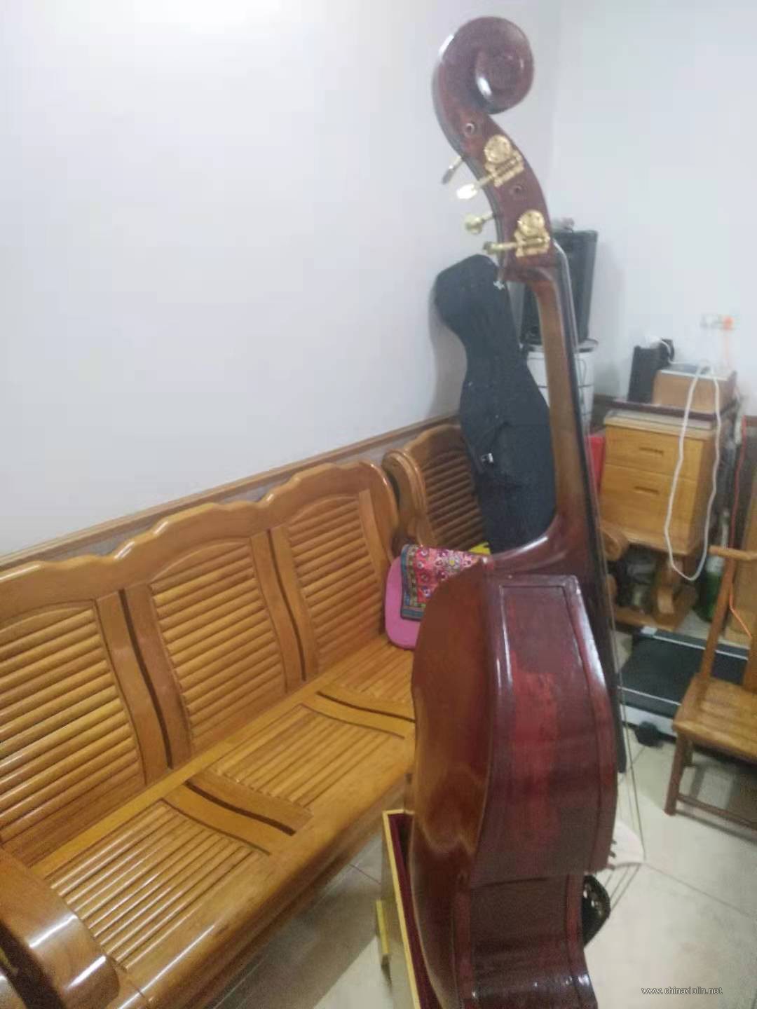

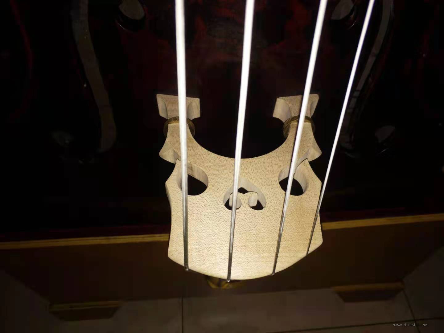

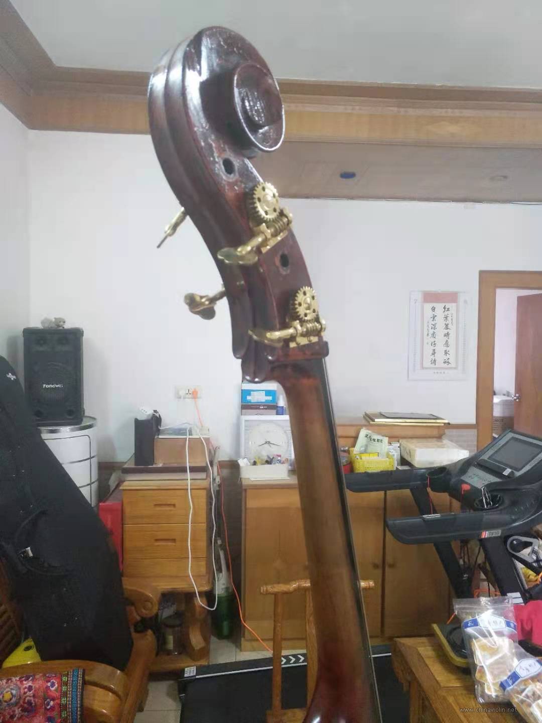

东方红大贝终于修复好了,声音宏大、厚实、透亮,文革年低我国能产这么好听的琴实在少见。我想目前全国很难还有第二把保存完好的这样的中国制造东方红低音提琴了。

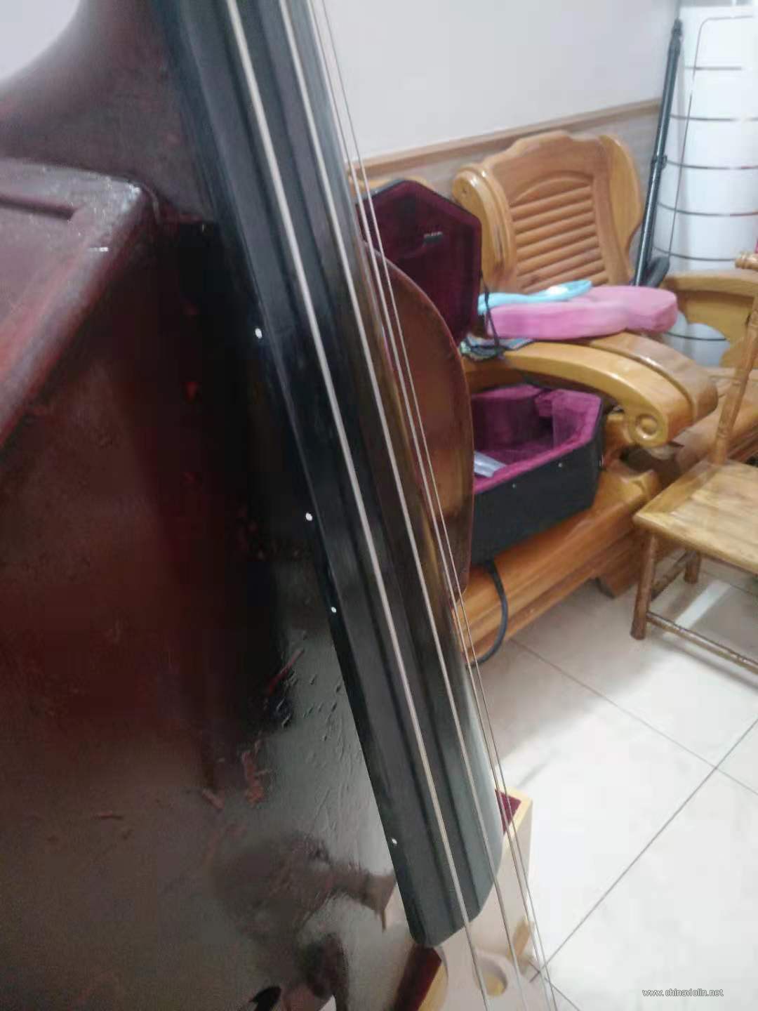

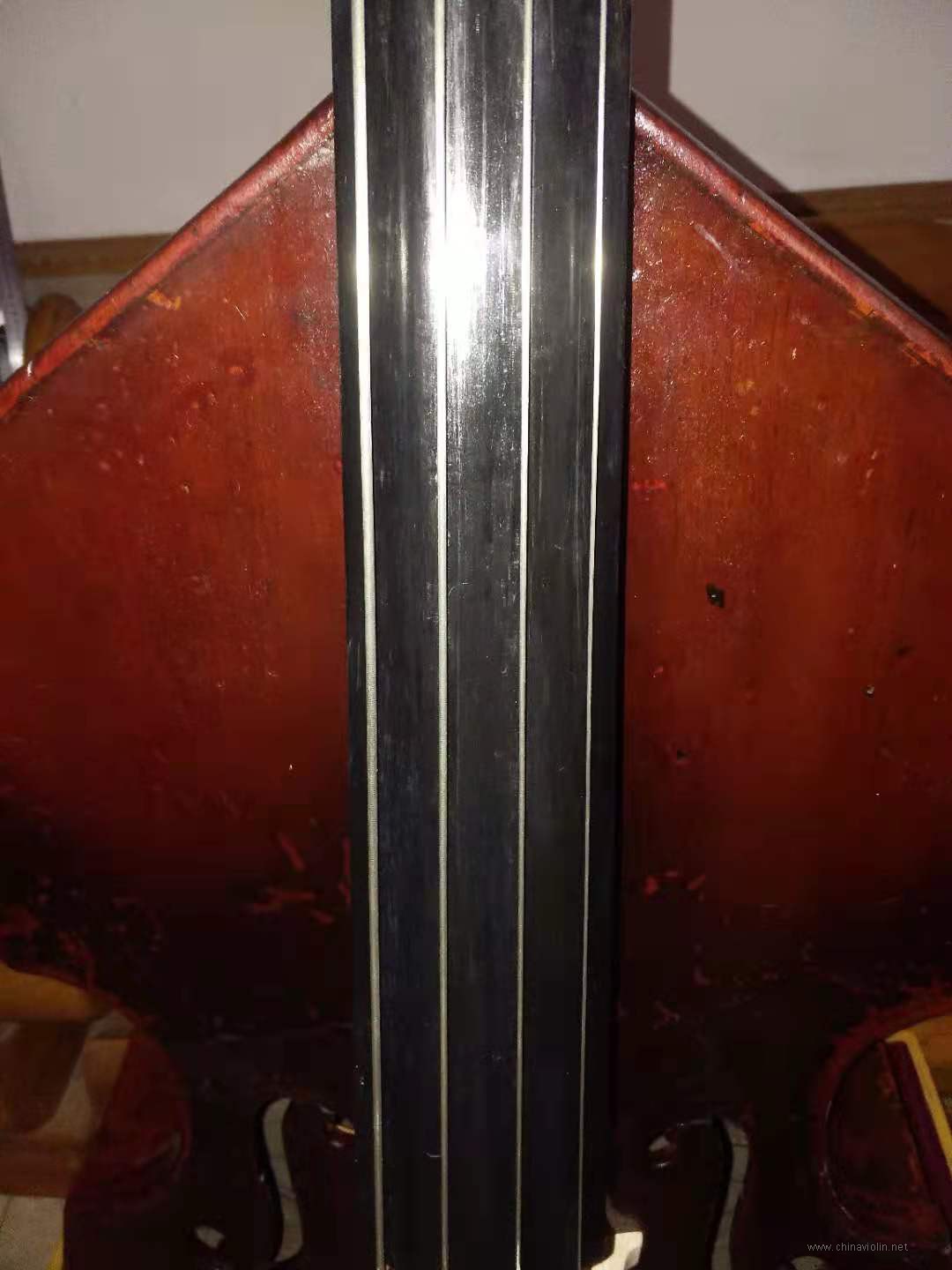

声音很好,可惜我不会拉,才刚开始学。刚开始低把位声音有点不好撑控,特别是E  A  弦的声音有点像大像在叫,有点恐怖。呵呵我从《克莱采尔》开始,第一首就遇到第十二品位的G音泛音,也能轻松泛出来了。为了方便练习,我像电贝司那样,用汽车白漆在琴颈右侧作了把位标记。

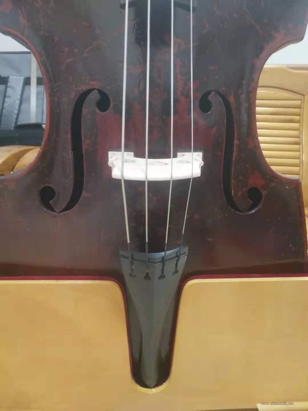

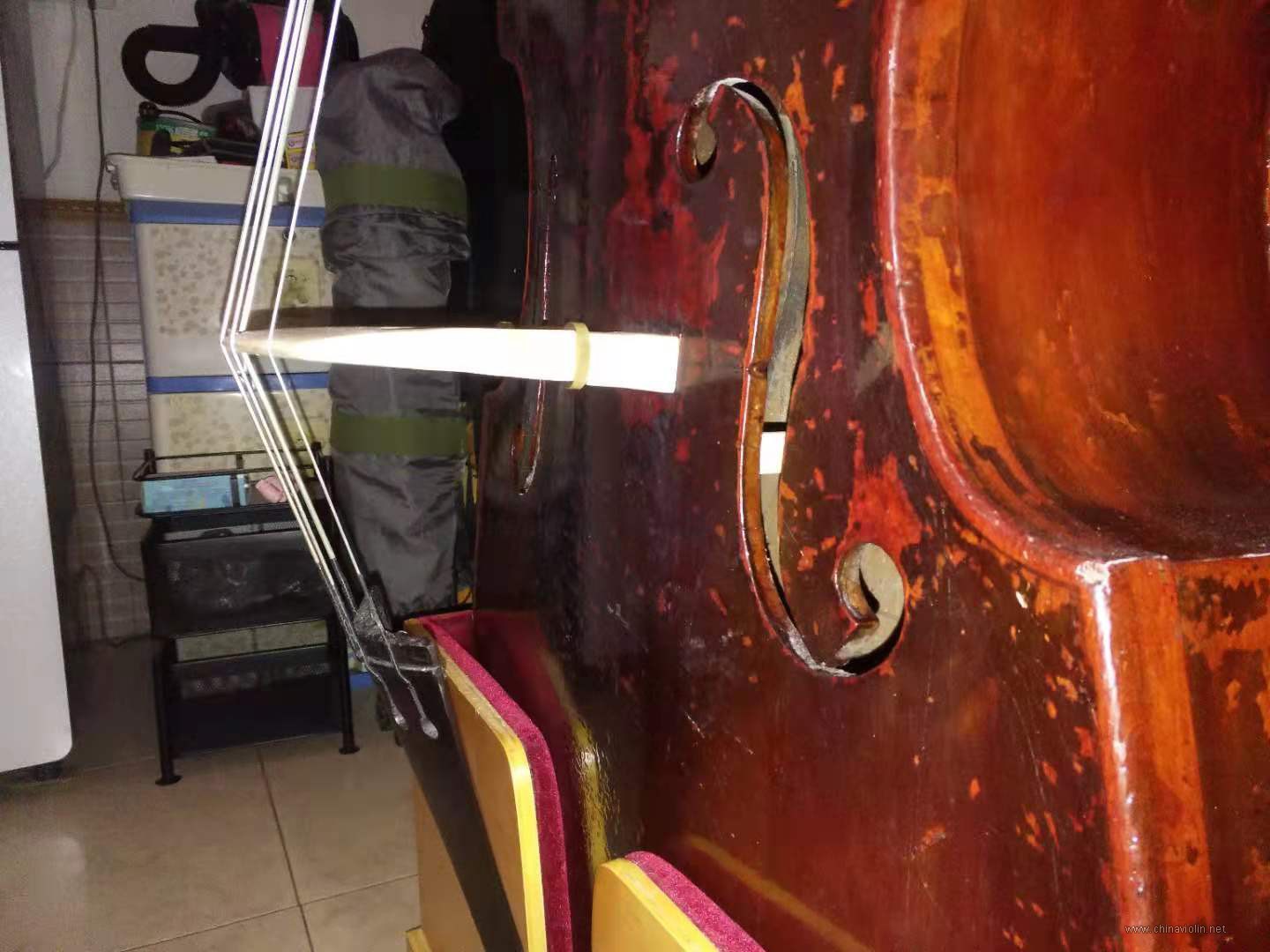

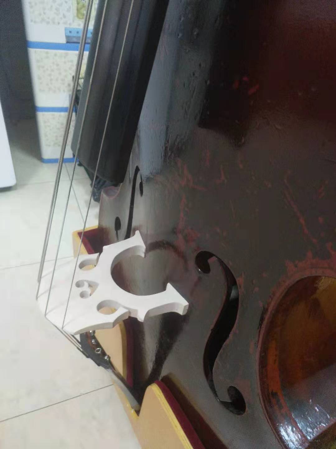

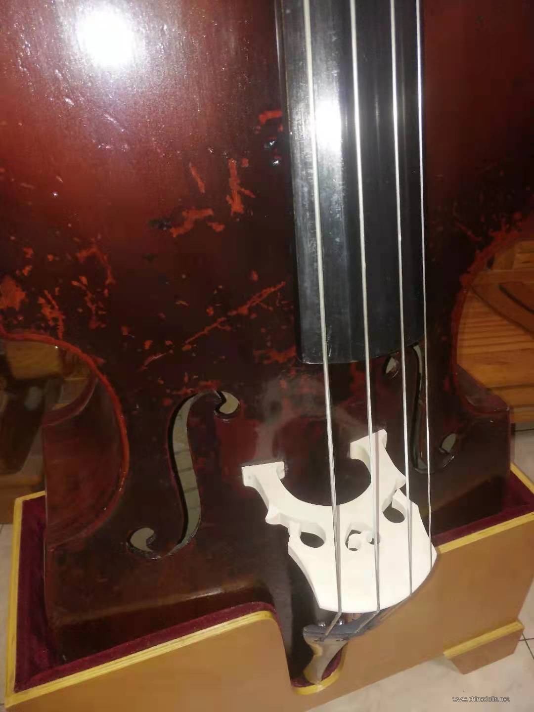

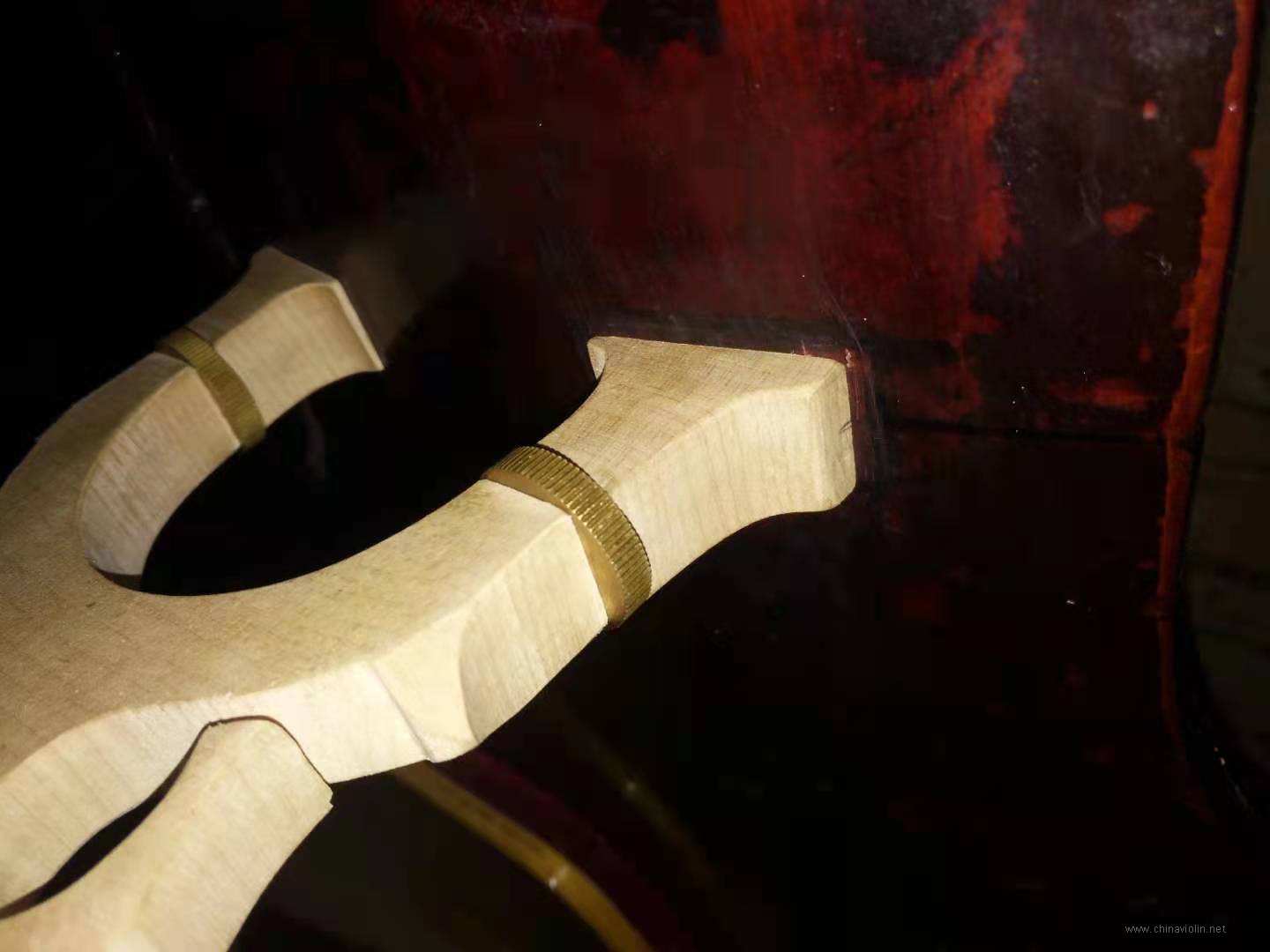

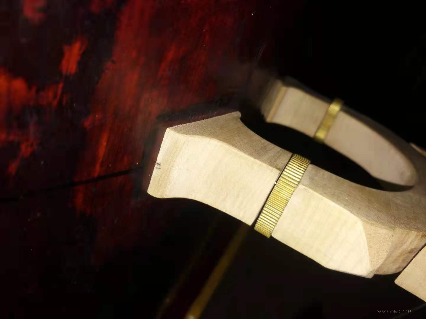

这个琴码脚有点难磨。必须找一个人帮用力按住面板上的木砂纸配合,自已要用力握住码脚用力压,并平稳地在面板上磨动才行。总算磨出来了。
发表于 2021-8-15 07:49:21 | 显示全部楼层
把位标记很漂亮。琴马也削得很有水平。只是琴马脚上的两个“脚环”做什么用的?用什么材料做的?
低音提琴学起来很快的。我们这里华人业余乐团的团长买了一把大贝斯后,半年之内就可以参加演出了。那低音给乐队增色不少。他会很多种乐器:高音萨克斯、低音提琴、大提琴、小提琴、口琴等。前两种都玩得不错。手也巧,曾经帮我换过音柱。
那两个环是买来的琴码配有的,是铜制的调节弦高螺环。现在3/4大贝,我用的是钢丝弦,E弦距调到了标准高度为8.7MM,G弦距调到6.5MM。如果要换羊肠弦时,可以很方便地通调调节那两个环,提高到标准的弦距E弦为16MM,G弦  详情 回复 发表于 2021-8-15 08:06

那两个环是买来的琴码配有的,是铜制的调节弦高螺环。现在3/4大贝,我用的是钢丝弦,E弦距调到了标准高度为8.7MM,G弦距调到6.5MM。如果要换羊肠弦时,可以很方便地通调调节那两个环,提高到标准的弦距E弦为16MM,G弦为11MM。没有环的琴码我也有,我作过有环的与没有环的琴码对比,声音基本无差别。
谢谢解惑!  详情 回复 发表于 2021-8-16 09:24
