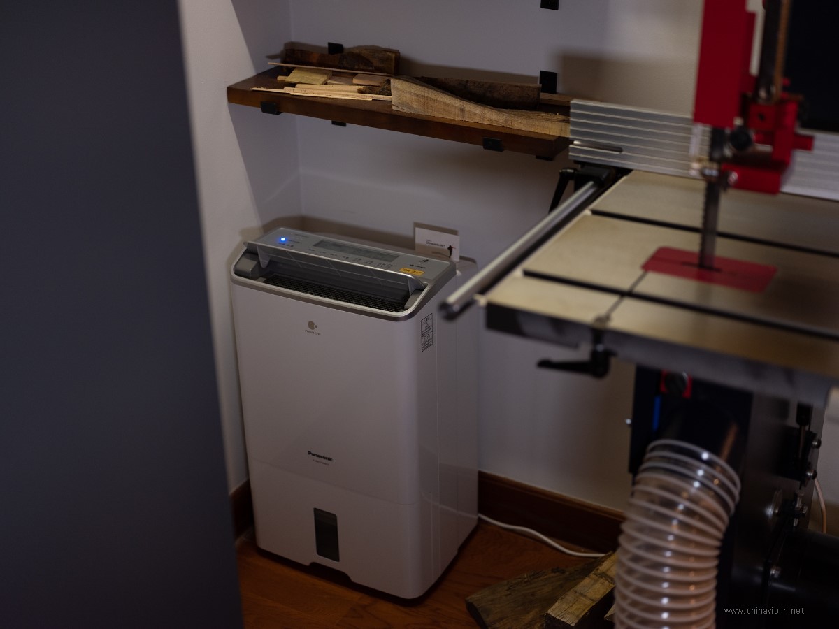

因为房间离海边不到两公里的缘故,春夏交界时湿度超过80%甚至100%是家常便饭,这个小空间还兼备木料储藏、制作、观测等多种用途,为了防止木料变形、工具生锈、仪器发霉、组装过程出现木头收缩和膨胀等问题,制作空间湿度控制事在必行。
根据《小提琴制作艺术》P46关于湿度的描述:“如果是在相对湿度高(75%)的环境中,面板与琴框吻合地粘合,而后又把琴放在很干燥的地方(40%),那么面板的宽度就会收缩。由于此时边缘粘牢,阻止了位置的变动,面板就会因木材干燥而出现裂缝。相反,如果面板与琴框的粘合是在格外干燥的环境中(40%)进行的,而小提琴后来又存放在潮湿的房屋里(85%),木材就会吸收水分膨胀。这些事例 ,产生这样一条常规:打算让木材膨胀而非收缩,这样更安全;如果工作间比最后存放乐器的地方稍干燥一些,这样就更好。……控制了湿度水平,使人心境宁静,因为你懂得了怎样把木村收缩引起的麻烦减少到最低程度。”
——不管你们信不信,反正我是信了。因为之前自己开的松木原木板,存放不到两个月均变形了、刮片拿出来放桌上几天长锈了、钢材质量很好的凿刀也就放1个月左右就会生锈。

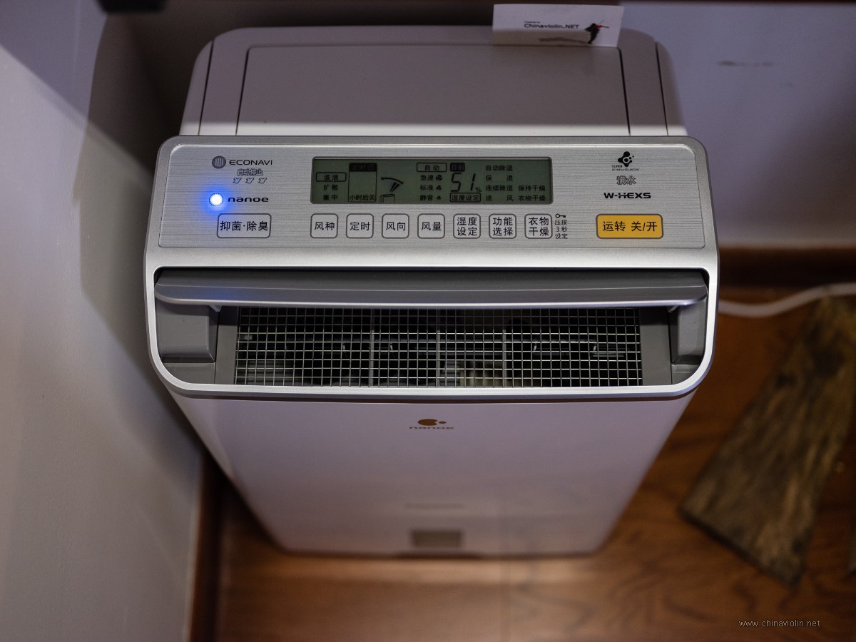

抽湿机。

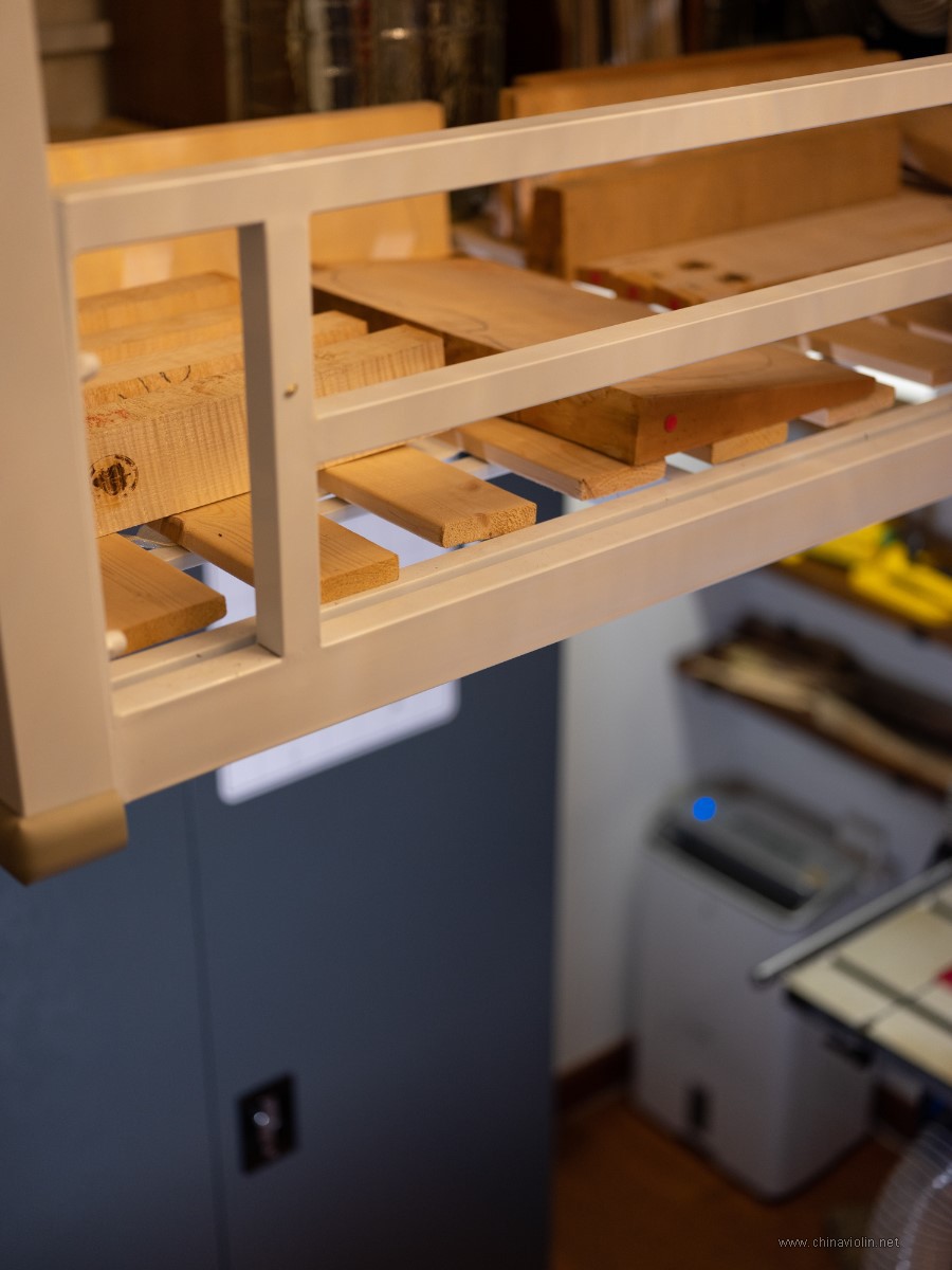

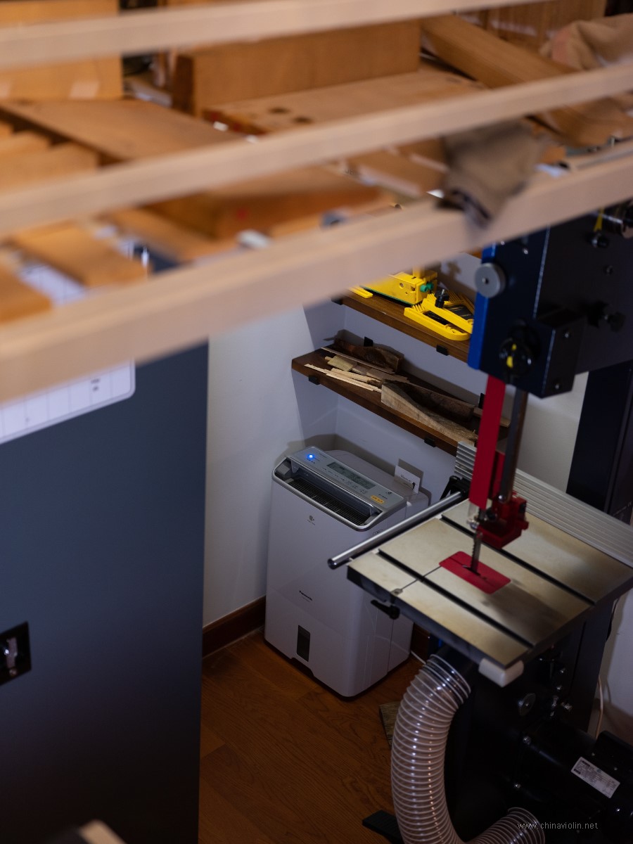

顶部是木料小仓库。
小仓库。
抽湿机设定空气湿度高于65%自动启动,因为空间只有8平方,人离开时关上门相当节能环保,压缩机运作时间很短,开空调它会立即停止工作。
