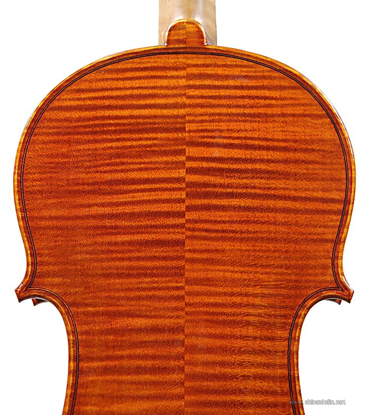

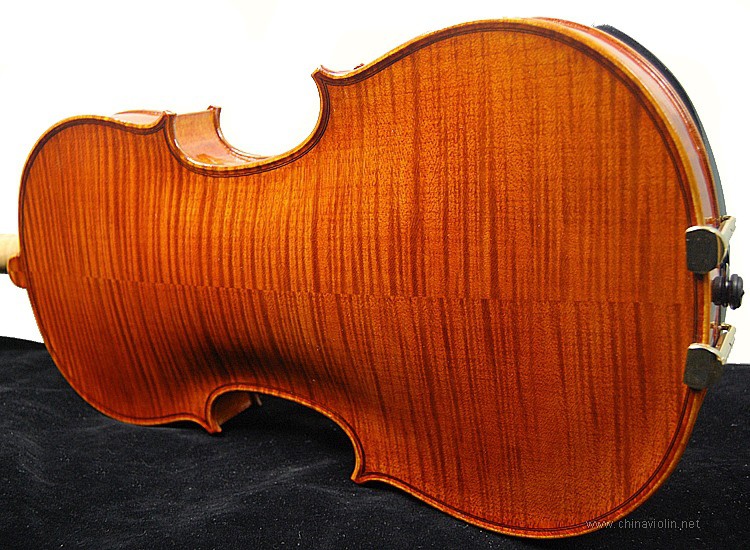

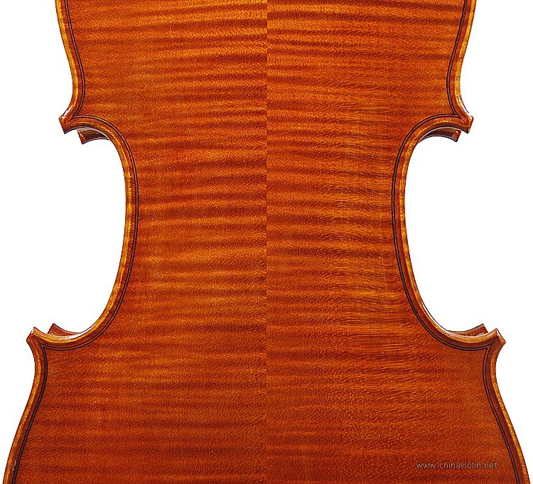

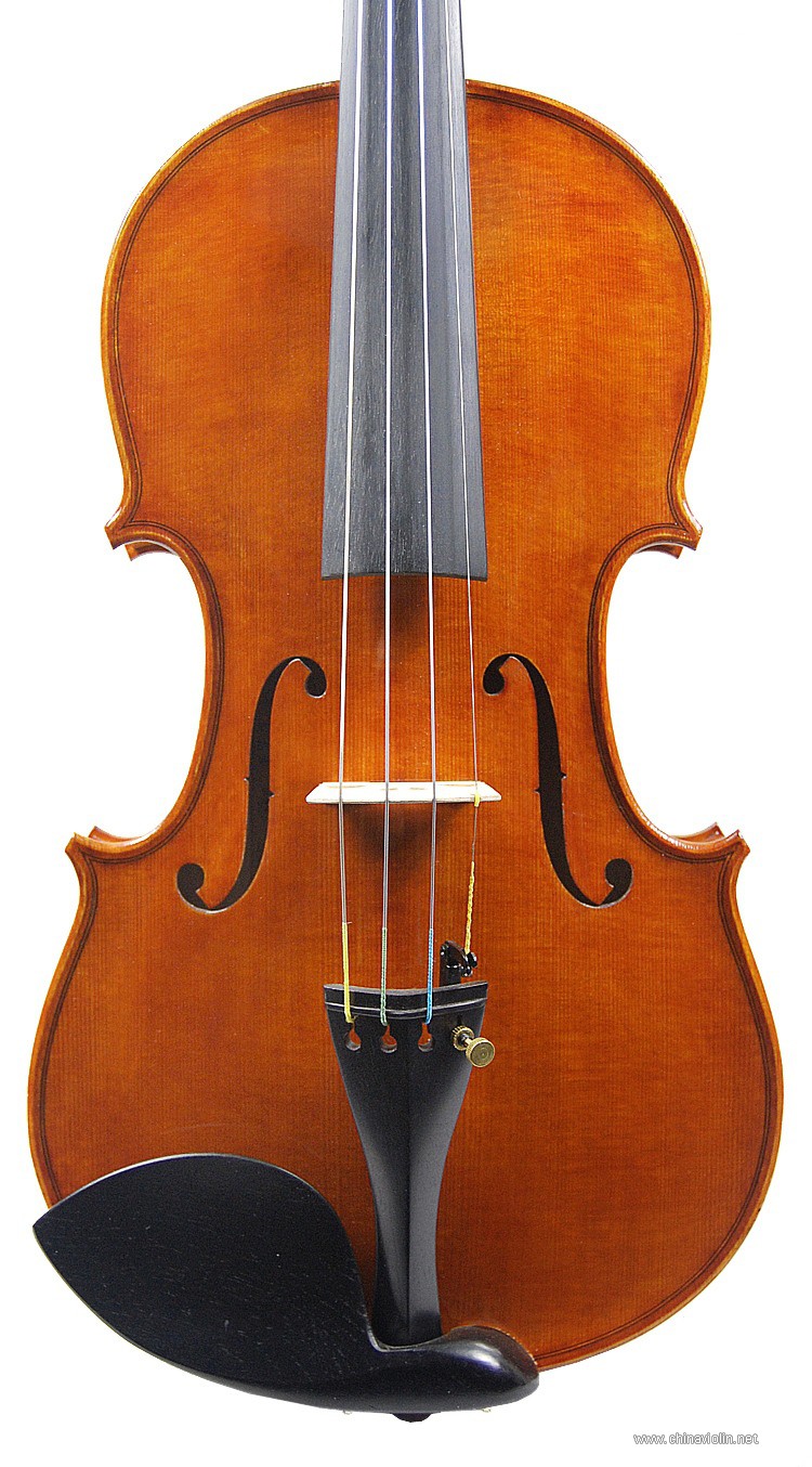

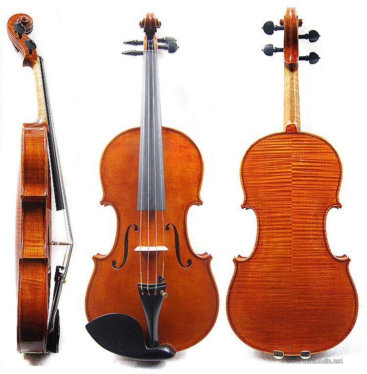

材料:精选的意大利云杉面板,自然风干15年,精选的波斯尼亚(Bosnia)枫木背侧板(木射线发达),自然风干15年

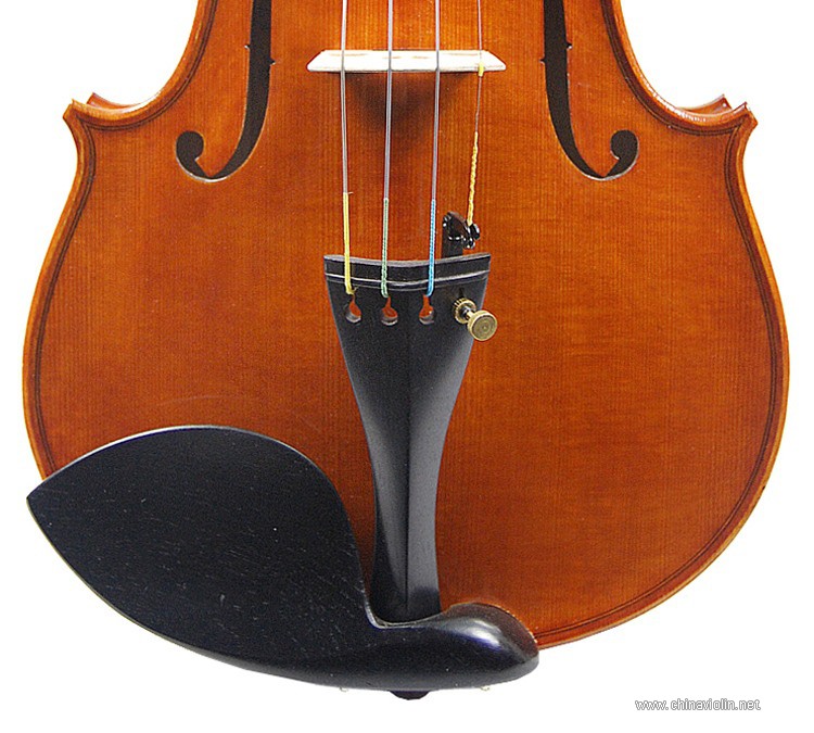

配件:高档乌木配件.

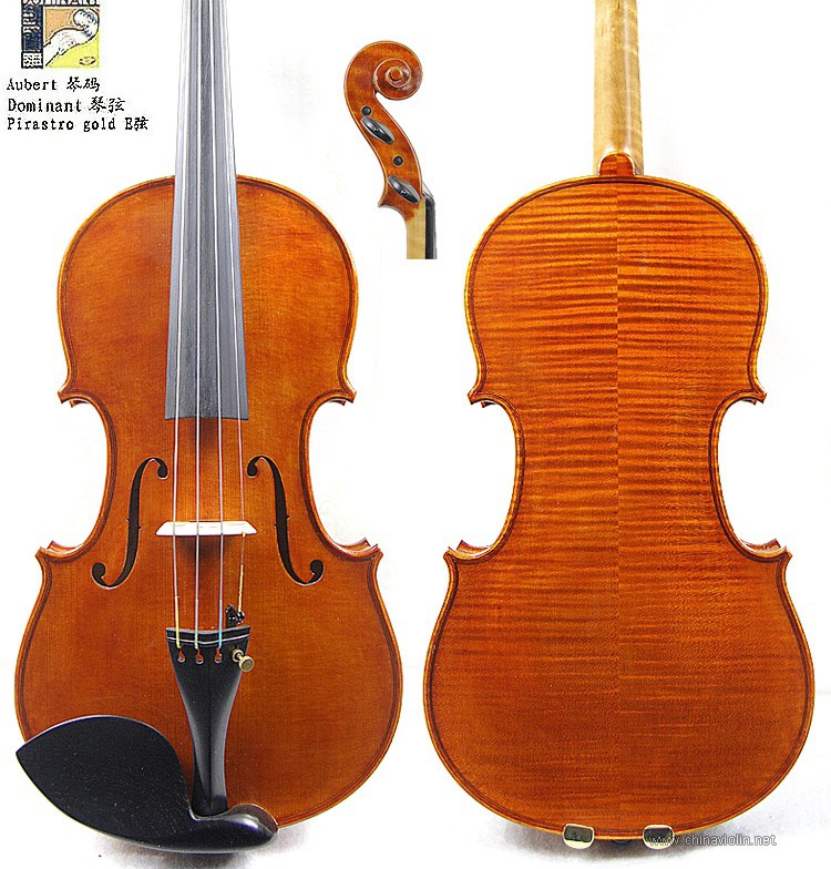

琴弦:奥地利 Thomastik Dominant 135B 尼龙琴弦,E弦是德国Pirastro Gold
琴码法国产 Aubert 琴码
尾绳:德国进口尾绳
意大利油漆,均漆
买这把提琴附送一支巴西木镶鲍鱼壳小提琴弓,配一个高档琴盒,台湾肩托,松香。
关于这把琴的琴型1709"Viotti"(维奥蒂)介绍:
★ 这把琴是仿古意大利伟大的提琴制作大师斯特拉迪瓦里 1709"Viotti"(维奥蒂),这把小提琴因曾被17 - 18世世纪最有影响力的欧洲小提琴家乔瓦尼.巴蒂斯塔.维奥蒂Giovanni Battista Viotti所拥有而得名。该琴是斯特拉迪瓦里“黃金时期”所制作的精品。该时期其小提琴的设计和工艺对于后世都具有里程碑意义。
这把琴由上海章师傅从头到尾亲自制作,做工精细此琴经过我们的小提琴老师的音质测试,这把琴的音色性价比很高,音色厚实圆润饱满,均衡细腻; 低音宽广厚实柔和,高音甜美细腻,穿透力很强。是一把不可多得的好琴!支持淘宝购买方式,7天无理由退货,欢迎淘宝购买试奏!

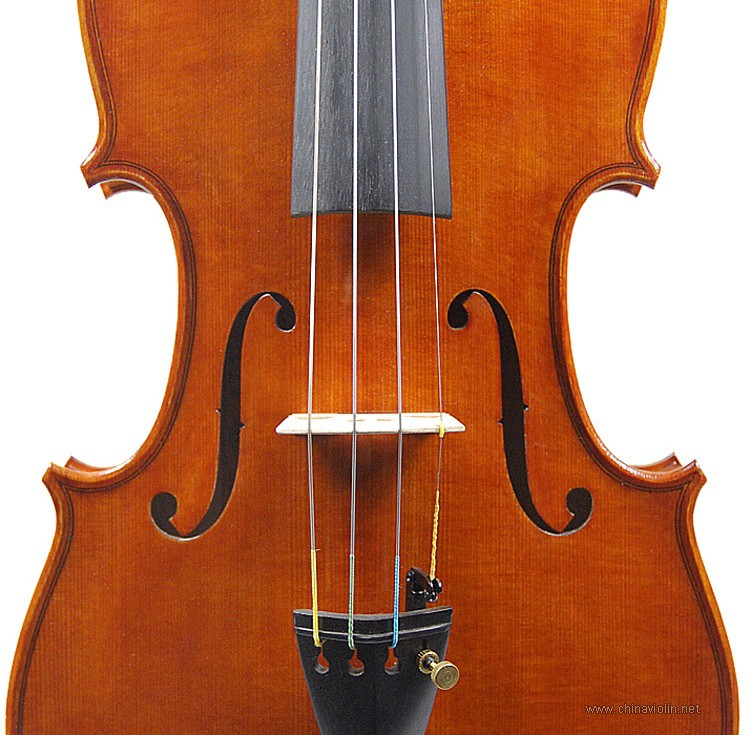

发表于 2021-4-23 08:49:43 | 显示全部楼层

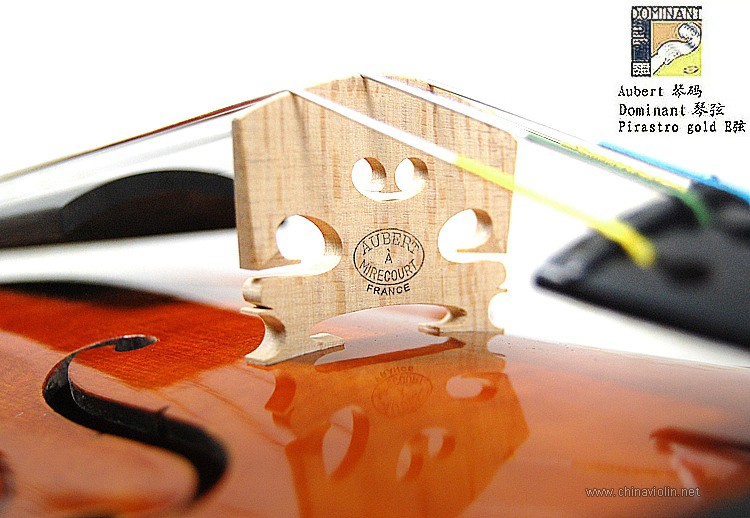

请问琴码中间的心尖四周不需要切削一下吗?切不切对音色影响有多少?看到很多琴码那里都会修理一下的。
您好,关于那个地方削和不削,我们发现对声音没有什么影响,因为正中间心形中间那个小翅两边的部位可以削去的部位是琴码所有可以削的部位中最小的,即使削了声音也没有什么变化,有时候削纯粹为了好看,对比削和不削  详情 回复 发表于 2021-4-23 14:38

 楼主| 发表于 2021-4-23 14:38:32 | 显示全部楼层
洛阳爱好者 发表于 2021-4-23 08:49
请问琴码中间的心尖四周不需要切削一下吗?切不切对音色影响有多少?看到很多琴码那里都会修理一下的。 ...
您好,关于那个地方削和不削,我们发现对声音完全没有任何什么影响,我们很多琴的琴码那个小部位也不削(包括有些已售的名师琴的琴码那里也有不削的),因为正中间心形中间那个小翅两边的部位非常小,可以削去的部位也是琴码所有可以削的部位中最小的(也是可以完全不去动的部位),即使削了声音也没有任何什么变化,有时候师傅削一下纯粹为了好看,对比好多过,削和不削声音完全没有变化,而琴码中间的心也不是削得越大越多越好,有尺寸范围的,过了就不行,琴码的厚薄,高低,码脚的厚薄高低对琴的音色影响要远大于心形中间小翅的两边那一点点的部位,不过有一点很重要,琴码可以削掉的部位不是说都削掉或者削掉的部位越多越好,也不是琴码削得越薄、削得越多越好,比如琴码削薄了,声音会变大变灵敏些,共鸣好一点,但是同时声音也变得单薄毛刺了。包括琴码的两边的两个小翅和孔洞也不是削掉越大越好的,所以琴码的削切是有讲究的, 而且我们发现音柱对声音的影响比较大,特别是越是声音好的琴越是如此,所以我们所有的小提琴的音柱会更重视些,这里我不展开累述了。
总之您问的那个心形小翅的两边削也可以,不削也可以,也就是削不削对琴声音真的没有什么影响,更谈不上会对音色有多大的影响,应该是完全没有任何影响!您也可以听一听这把琴的声音,这把琴的音色没有任何问题,而且老师的评价这把琴声音厚实、通透、干净柔和、均衡,评价这把琴在这个价位中是性价比挺高的一把琴了。
根据我们这么多年的经验,发现琴的声音本质是从一开始制作就决定了,如果一把制作有问题的琴或者低档琴,您无论通过改变用什么高档琴码,音柱,配件,都不可能改变这把琴的音质本身,声音的档次从制作开始就分层了,除非从制作就开始改变。否则就琴码那一点点的部位是否削切完全影响不到琴的音色。

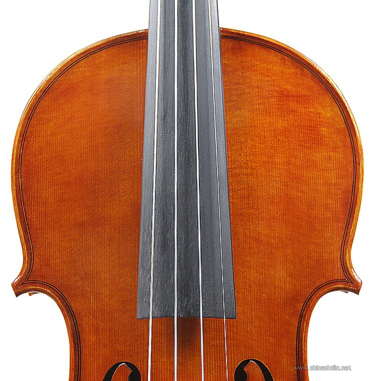

        这个价位的琴音色非常不错,的确音色优美,性价比很好了。面板春材和秋材间距均匀但比较密集,有时间请在不涉及行业秘密的情况下,给我们科普一下如何从面板等地方判断琴的好坏。谢谢!
面板年轮较密而且均匀的云杉的生长环境一般说明这样的云杉木所生长的环境降水较少,气候寒冷,土地不肥沃,多以火山沉积岩为主,一年四季生长环境很稳定,没有大起大落。一般欧洲阿尔卑斯山北麓有这样的环境特点。其  详情 回复 发表于 2021-4-24 11:43
868
99
90万
976269
 楼主| 发表于 2021-4-24 11:43:10 | 显示全部楼层
洛阳爱好者 发表于 2021-4-23 21:27
感谢鸣轩琴社的专业老师给我这么详细的解答,同时也普惠本论坛在此问题上有些困惑的琴友!专业做 ...
面板年轮较密而且均匀的云杉的生长环境一般说明这样的云杉木所生长的环境降水较少,气候寒冷,土地不肥沃,多以火山沉积岩为主,一年四季生长环境很稳定,没有大起大落。一般欧洲阿尔卑斯山北麓有这样的环境特点。其实在高海拔的地区, 每座山上的树木都有较大的差别,实际上面板年轮的稀疏不是作为评判面板材质好坏的标准(可以多看一看世界名琴原琴的照片),不论面板年轮密或者疏,关键是提琴制作师必须根据材料的特点,因材制作,结合自己的经验进行面背板的匹配, 同时对提琴的弧度和结构包括内部尺寸加以调整,才能做出声音悦耳的提琴。制琴材料只不过是一个方面而已,有些制琴师用了很好的材料但是最后琴出来的音色不是很理想,如果琴的音色就只是一个提琴材料就能解决的事情,那做琴就是再简单不过的事情了,所以琴做出来的音色水平真正关键还是和制琴师的选料经验、面背板搭配,制琴水平、悟性、经验,还有对好音色的理解等都密不可分的。
