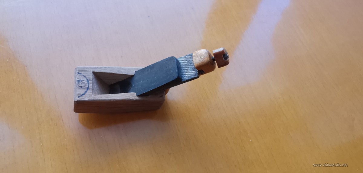

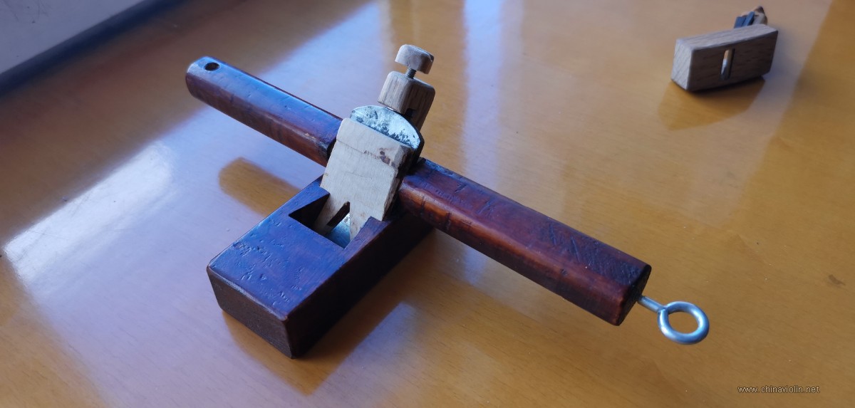

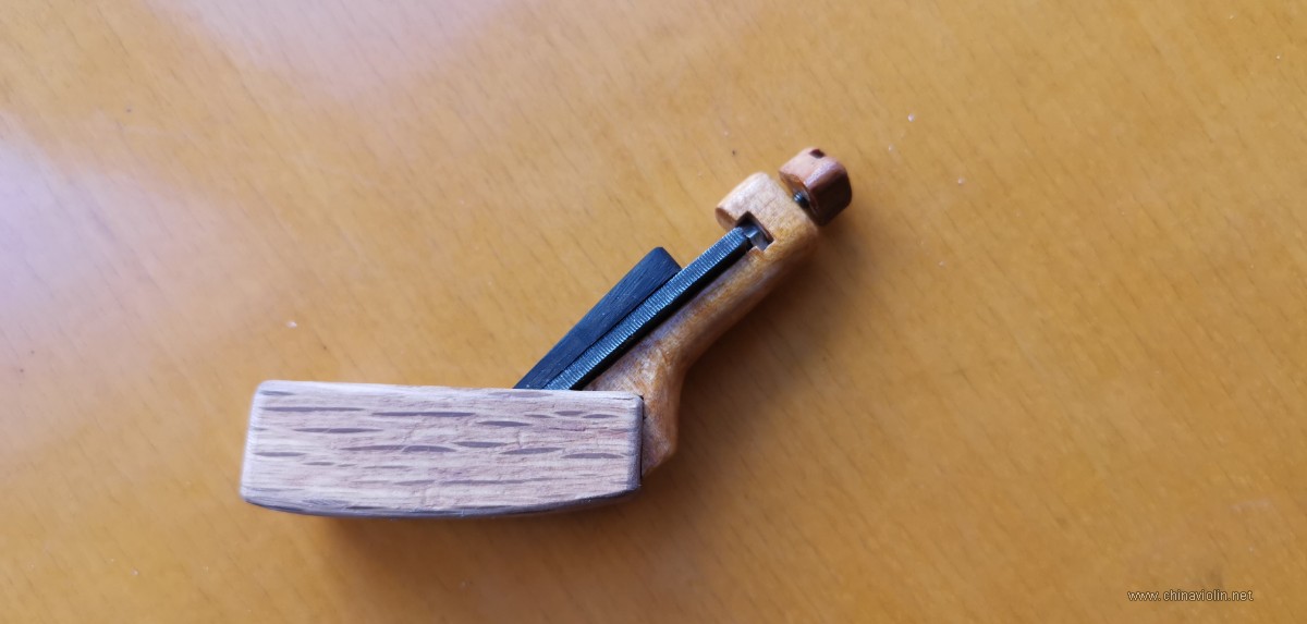

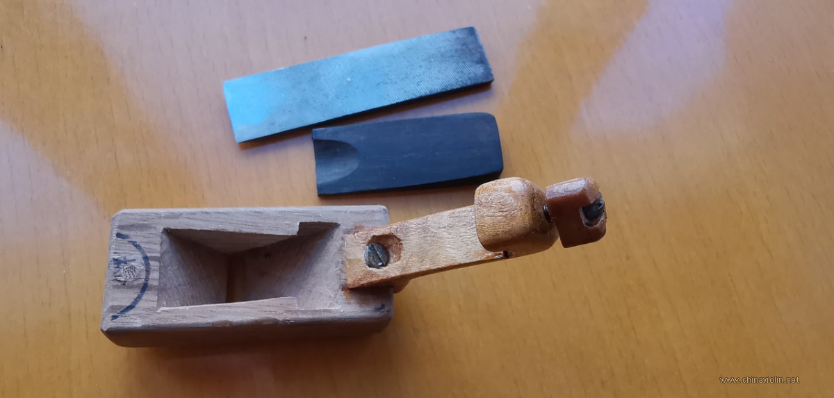

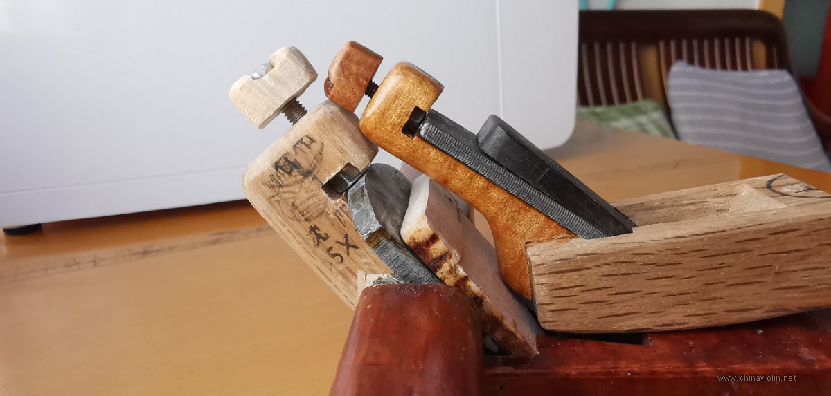

   拇指铇使用时经常会遇到两种麻烦:1,用力过猛使铇刃松脱退出。2,夹紧铇刃时精细调整刃口不方便。加装微调可圆满解决这两个问题。如图所示。
      使用时,让木楔松松地夹住铇刃后拧螺把调整刃口,然后压紧木楔即可。这样,在面板背板粗加工时可调大刃口,细加工时可将刃口调到需要的薄度使用,很方便。

 楼主| 发表于 2021-4-10 07:48:43 | 显示全部楼层
可以用纯铜加工这样一个配件安装上,效果应该是一样的。

发表于 2021-4-10 08:37:28 | 显示全部楼层
好,这个设计只能进不能退。改进一下,能进退的,只需将顶丝与刃子相连。将刃子顶套丝就解决了。
23141
 楼主| 发表于 2021-4-11 06:20:47 | 显示全部楼层
  能进退的创意很好,铇刃上端弄个“丁”字口,螺丝顶端弄个“丁”字帽,就可以解决。不过加工难度和精度是很高的。
