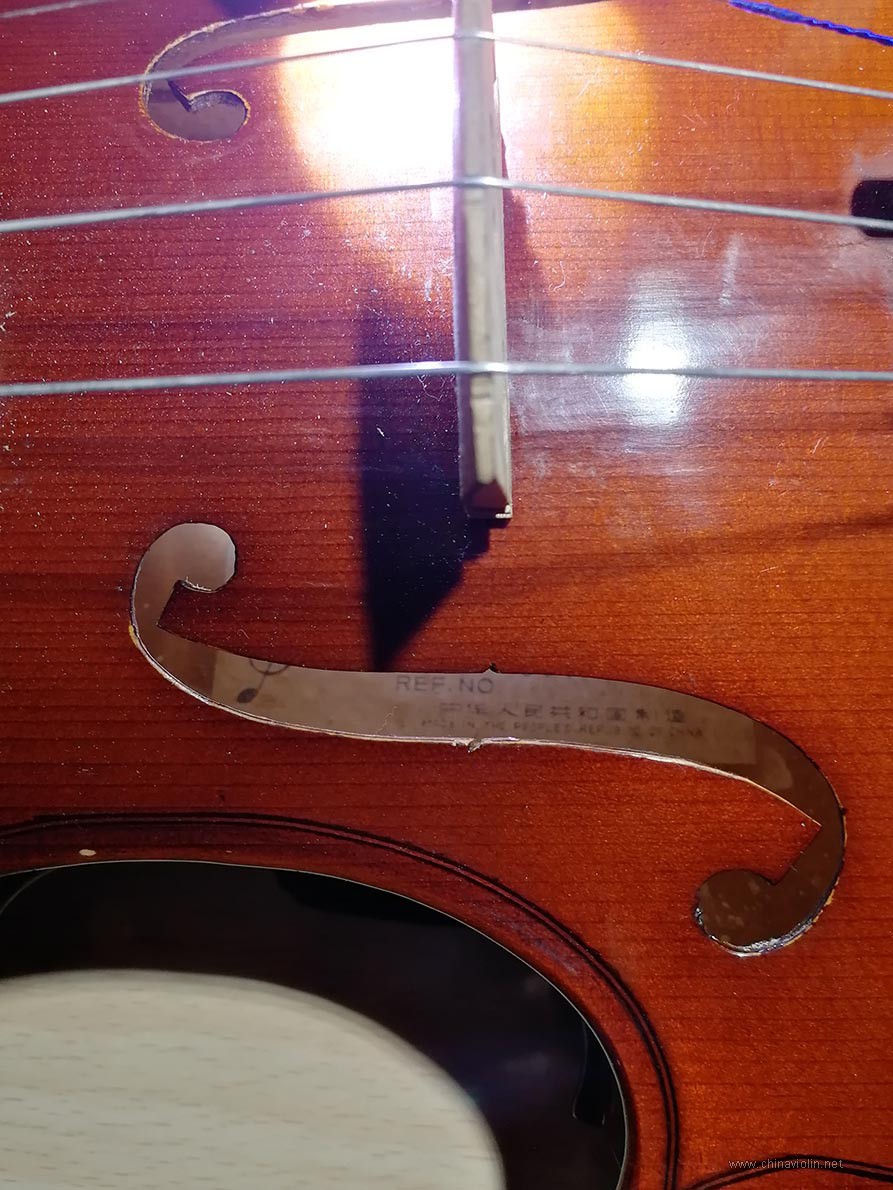

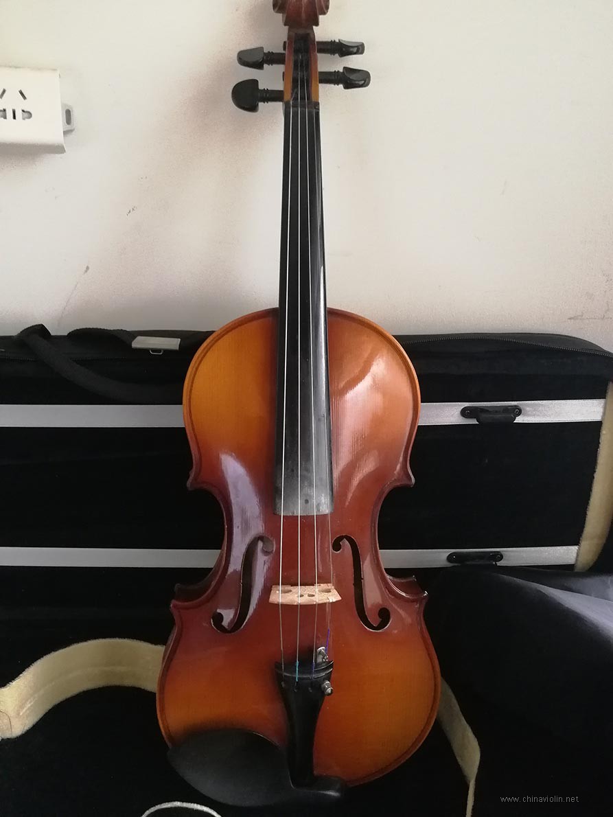

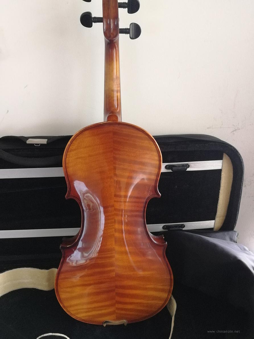

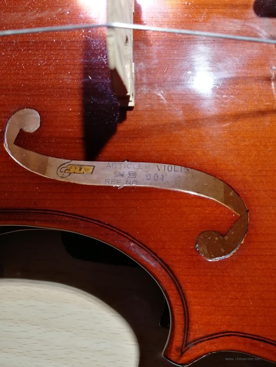

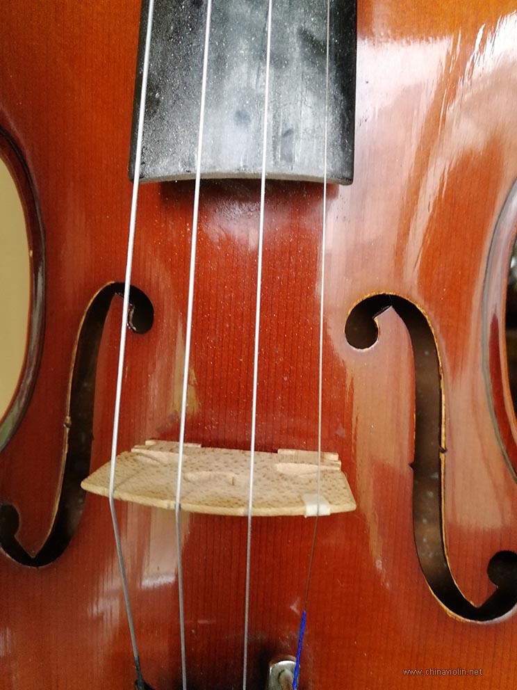

  说明一下,这是个工厂琴,购自1984年的武汉中山大道星火乐器商店,售价是180多,依稀记得店里商品介绍时成都产的金雀,号称是出口产品(根本就没法证实真伪),里面的小签上面的商标是 SUE三个英文的美术体,琴面板应该是杉木背板和琴颈是枫木但是从木纹看都不是什么太好的材料,板厚不到3mm,指板不是乌木应该是枣木一类红色的刷黑漆,边线应该是崁嵌的线条(放大镜仔细看木纹在此处都是断开的,反光下还依稀能看见边线微隆起的影线),琴声不好,虽然音量大,但是非常闷,怎么调音柱都没法改善,原因是琴身刷了一层树脂的清漆非常硬,纯酒精擦上去没有任何反应,理解为那个年代工人完全是按照工业产品的风格去做乐器,琴箱内部的木边也没有打磨,赤裸裸的毛刺,现在就是不知用什么办法可以把这层清漆去掉?
