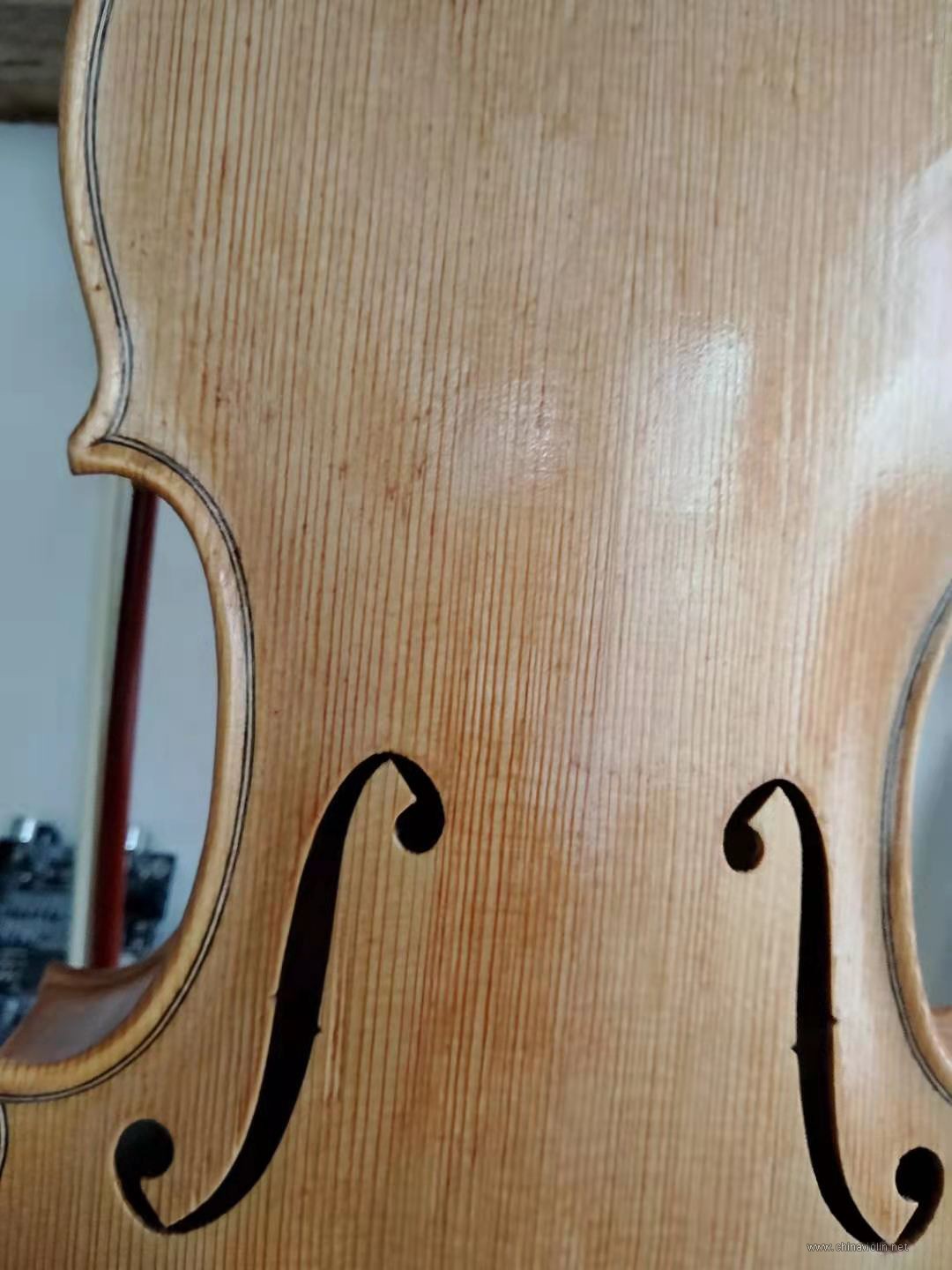

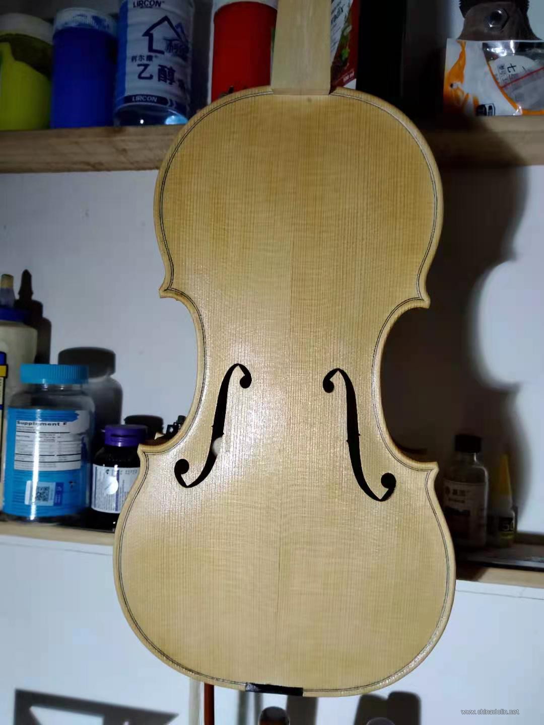

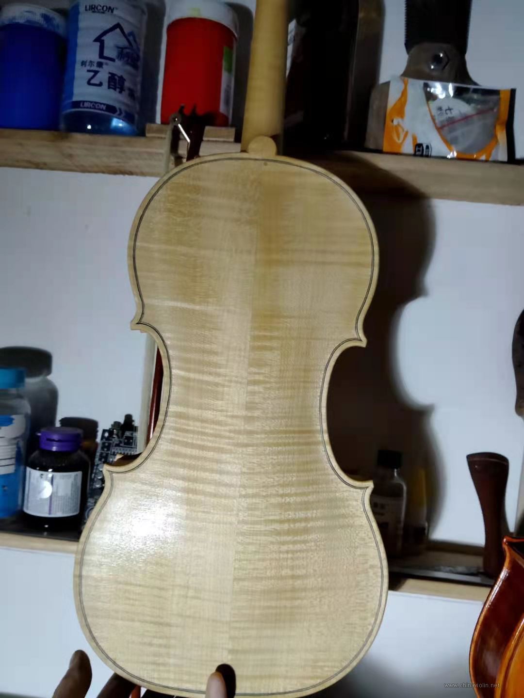

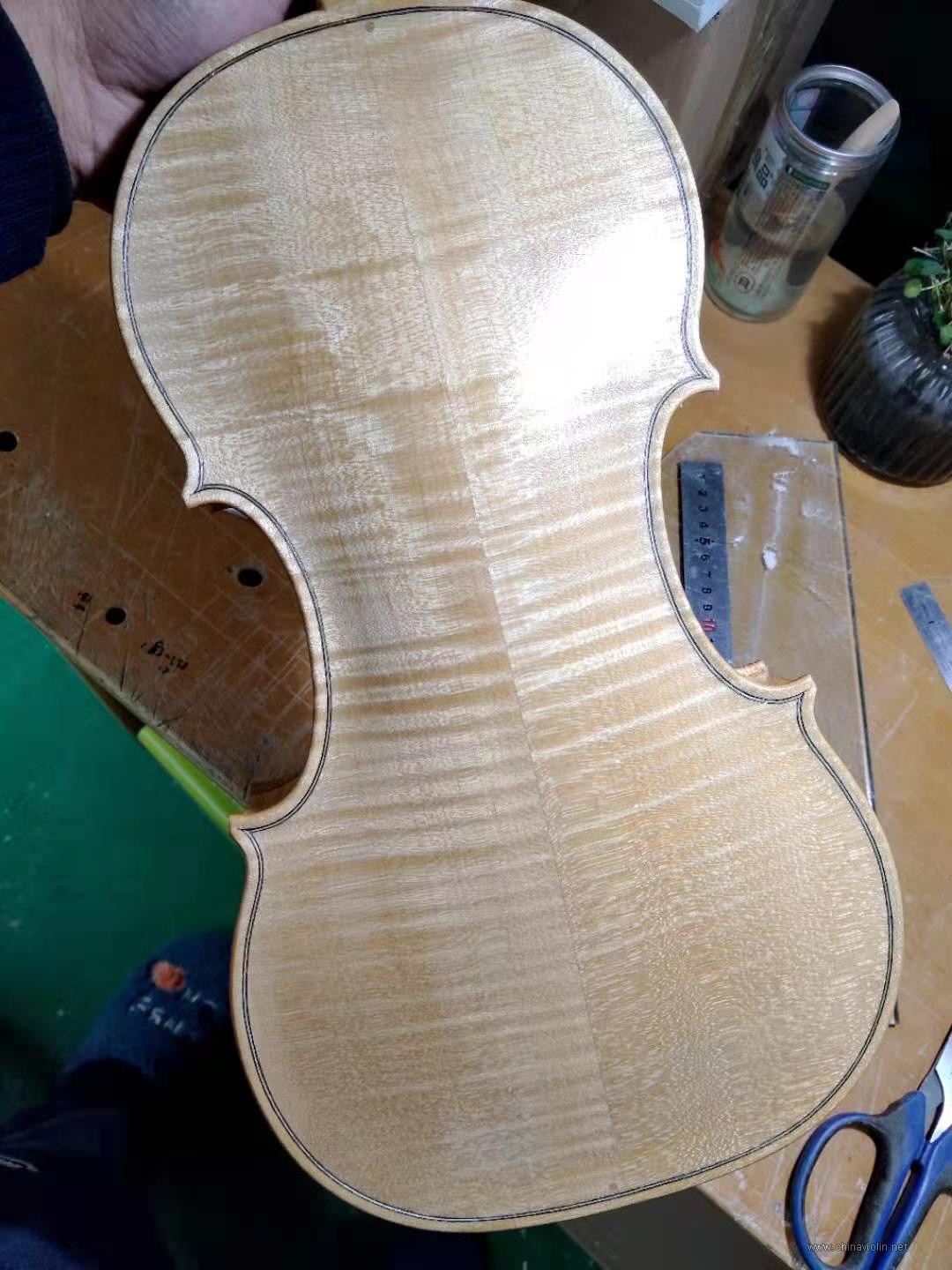

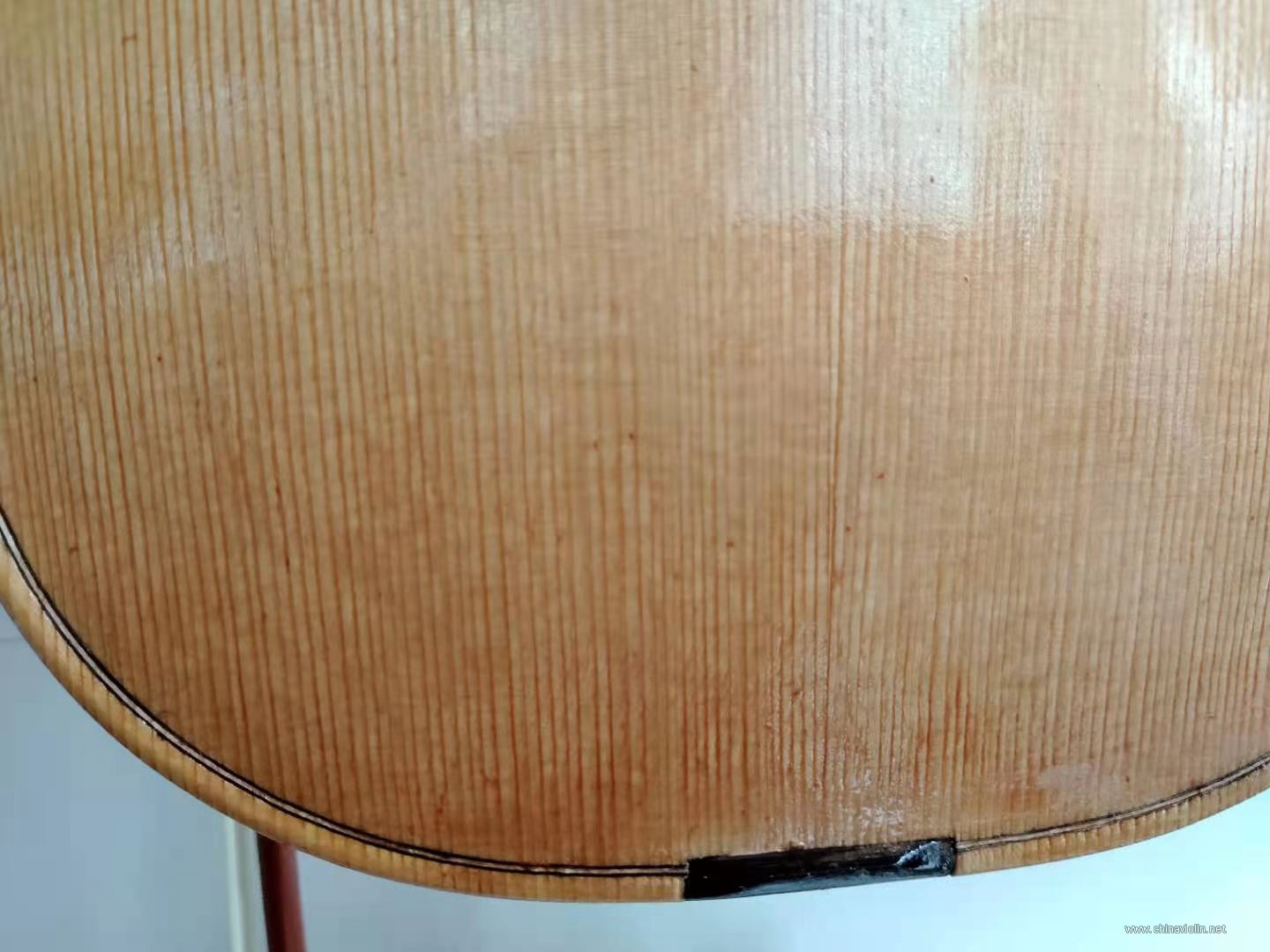

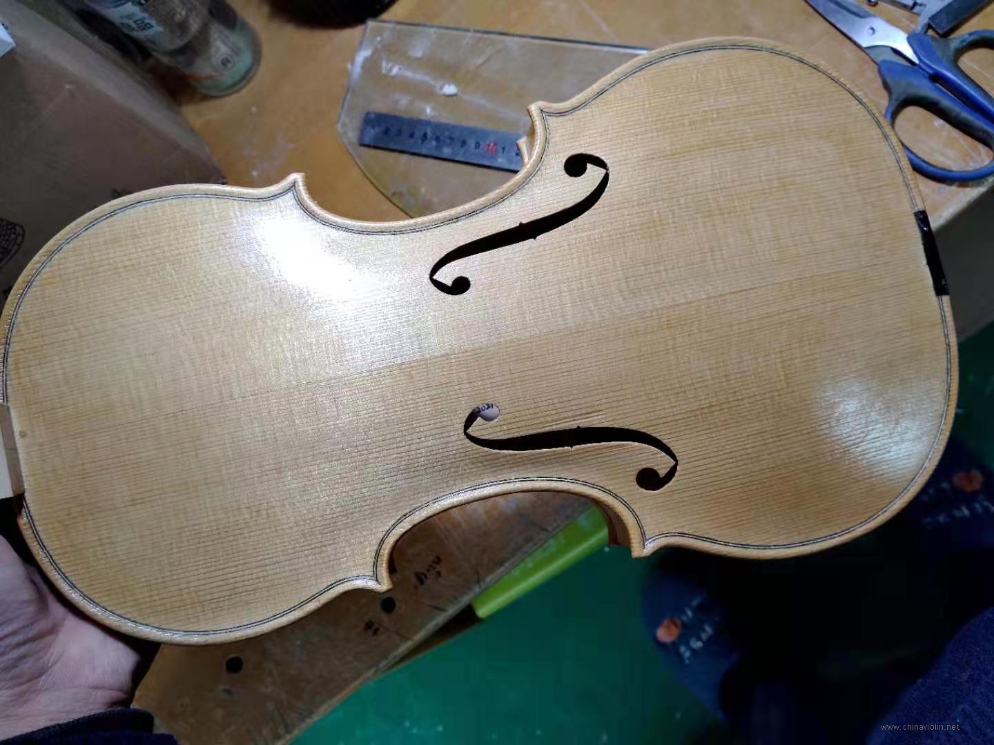

        先用蛋白粉水溶液涂两层,再上AB金水,在上一层折射液,这是上一层折射液后的效果。

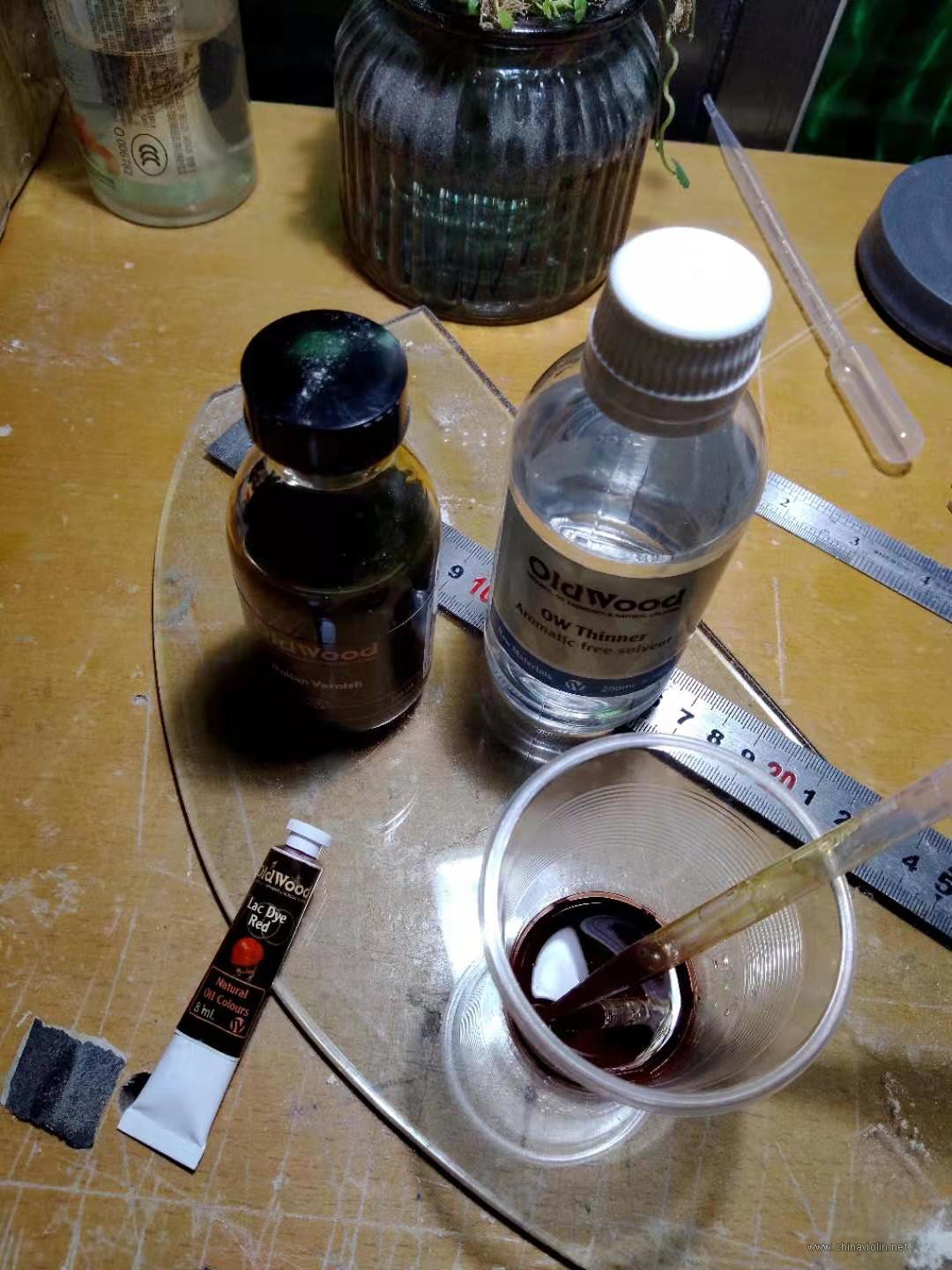

        接着上一层清漆,再上色漆。可能因为气温较低,清漆很稠,清漆和稀释剂的比例比网上说的高一点,大概4ml清漆,3ml稀释剂,三滴樱桃红色膏。

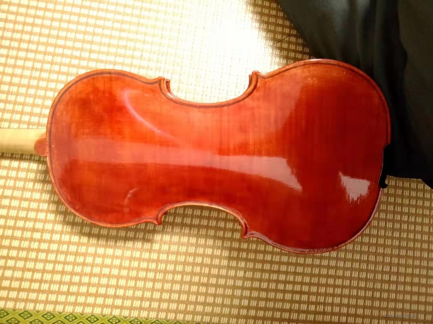

        这是刷了一层色漆的效果。感觉一是颜色改变的效果不明显,二是刷漆的时候感觉很均匀很平滑,放一会就会有很多深色的点,仔细观察,感觉可能是颜色附着在较大的灰尘上。

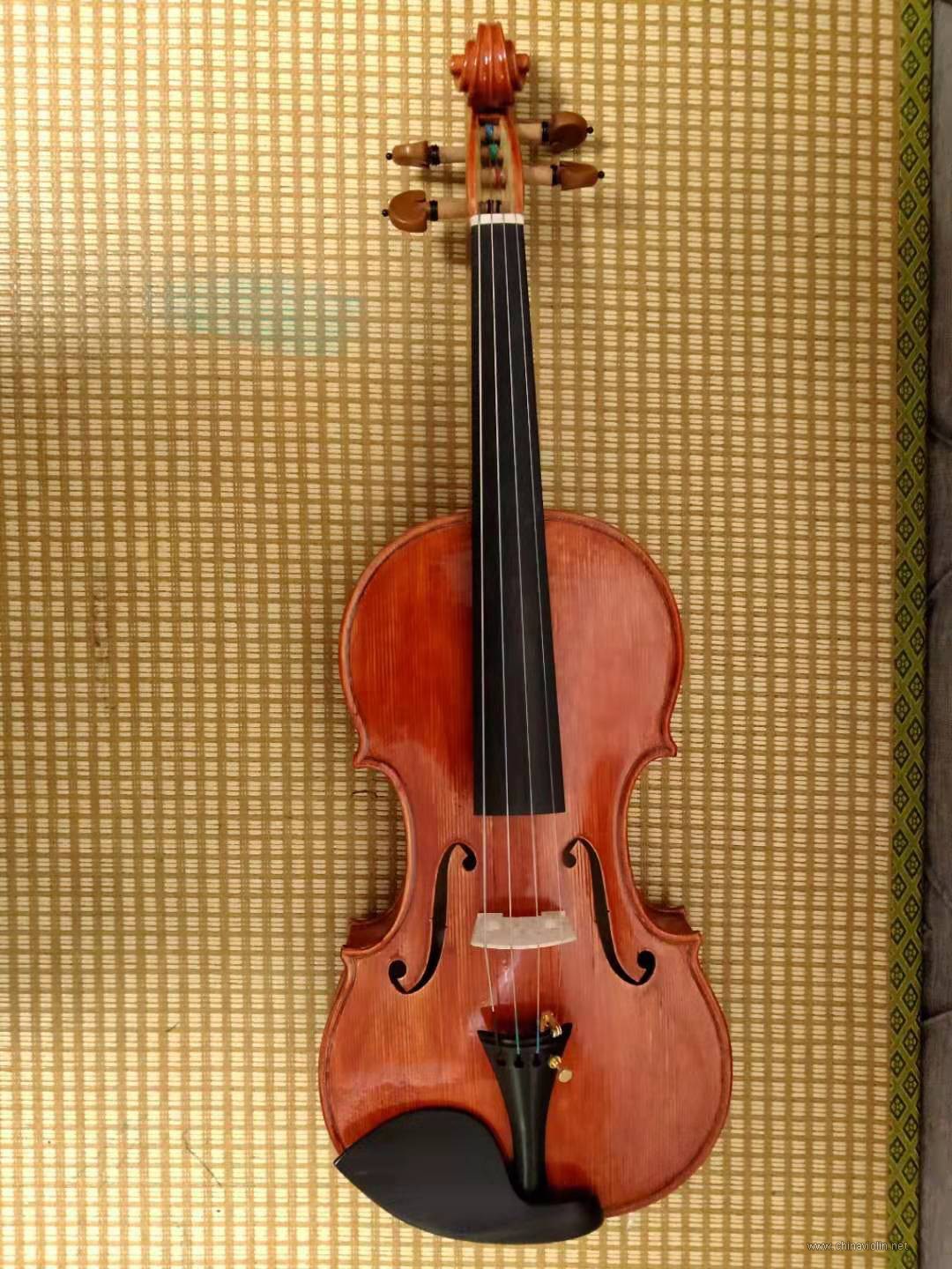

        这样连续上了三四层,感觉颜色变化不大明显,深颜色的点越来越明显。第四层没有加稀释剂,多加了色膏,仿照网上的方法,戴手套涂抹。可是感觉太稠了,很难涂抹开,非常难操作。后来又用刷了两层,最后刷一层清漆。基本上每一层也都有打磨,是用800号砂纸蘸缝纫机油打磨的。最终做成了这样子。

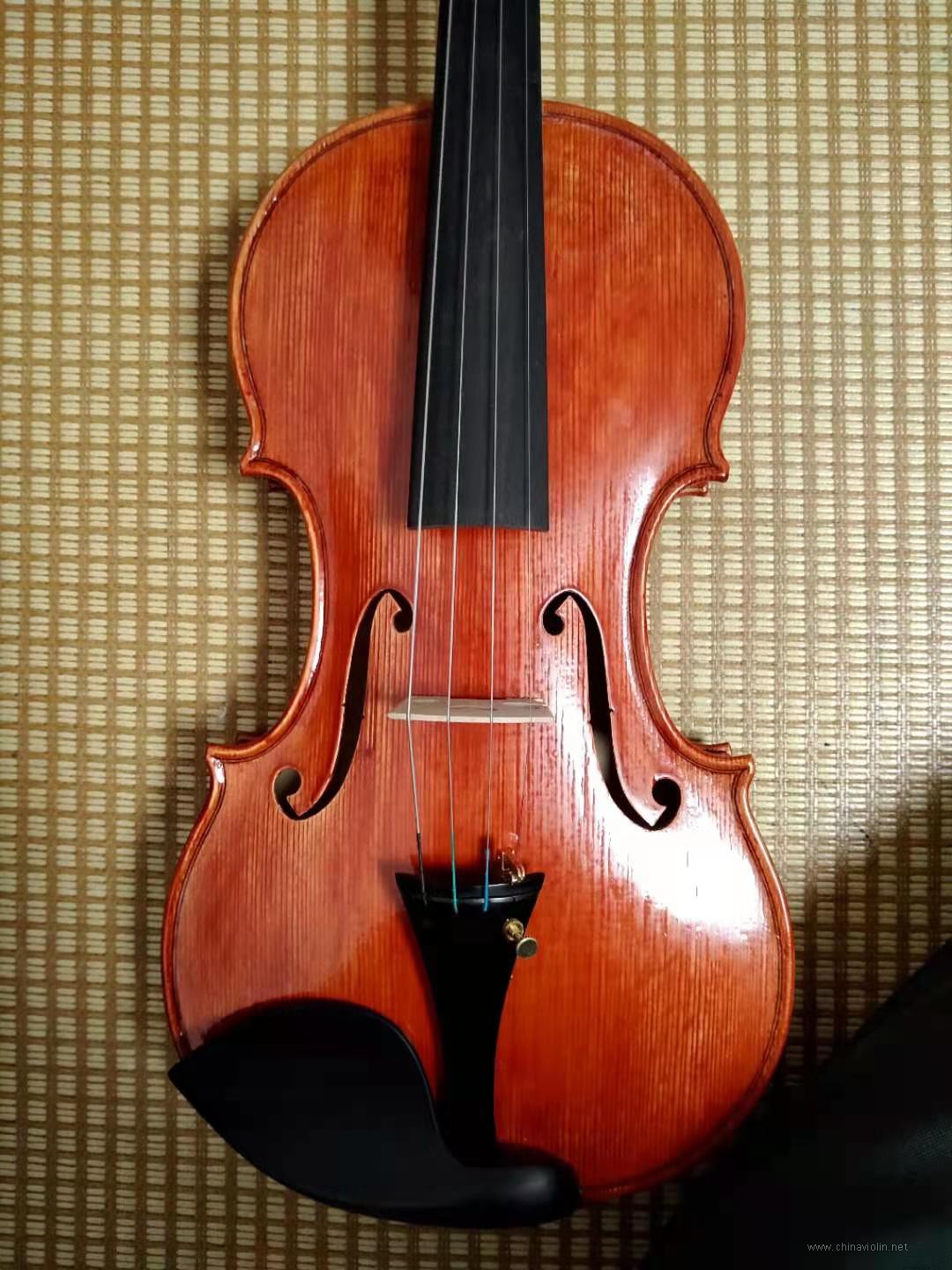

        总体上颜色不均匀,有很多深色的点。面板很多地方年轮看不到,背板的木纹也很难看清了,边角部位更是没法看,琴角处油漆堆积,侧边和面背板结合的部位也有很多油漆,还有很多刷子的痕迹。把最后的效果给一个制琴师看,别人说“可惜了这油漆啦”
        请大家帮我分析分析,为啥油漆效果这么差。也希望在油漆实操方面得到各位的指点,谢谢各位了。

在我这个外行看来,楼主这个漆感觉做的挺漂亮的。内行看门道,外行看热闹啊。油漆是制琴师们的绝技,估计轻易不外传,听说音乐学院提琴制作好像也是只教木工,不教油漆的。建议楼主用制琴剩下的面、背板,先用油漆在上面实验一下,自己摸索摸索,说不定能找到一些窍门呢

其实很简单的。关键是不能急。楼主刚开始的方法已经对了,再刷几层色漆就会很快变深了的。如果你想要均漆的效果就一真直刷到想要的深色效果,如果我想仿古,结合用色膏用手来涂擦(本来还应该配有一种相对浇色的色膏搭配涂脸旦过渡的)。最后再用一两层清漆封底。过一段时间调装琴试声音后再视音色的情况再加若干层清漆。一把漂亮的琴就会出现了。刷清漆时一定尽可能稀释稀些,刷时排笔要快不卡手一遍过,不能重复回刷,因为回刷会容易出现起漆,变花脸。然后过两天不粘手了再刷第二次。至于刷漆中出现的深色点现象很正常,倒还有一种自然旧的效果。

我感觉是油漆太稠了,所以不容易刷,每遍刷得太厚,几遍之后,就看不清木纹了。应该把漆调稀一些,彻底干了,再刷下一遍,好的制琴师要刷十几遍呢!太着急了是刷不好的。

可能原因:油漆未干就打磨。这种oldwood色漆一定不能中间打磨。要在数层色漆完成三周后才可进行表面打磨处理。另外表面的漆点是因为A水没上好。造成表面有坑点。

这些红点可能的原因:
1、做封底时打磨后没有彻底清洁遗留的。
2、调漆时器具或笔不干净混入的。
3、跟稀释剂不兼容(同个牌子应该可以排除)。
4、跟稀释剂混合时没有充分搅拌并等待一定时间让其彻底融合。
