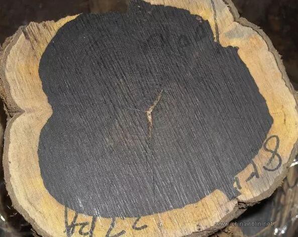

换个说话,紫光檀和小提琴指板所用的乌木是不是同一种东西?

檀木本就属于乌木。我想做指板是当然可以的

紫光檀是一种乌木,但做指板的乌木并不是紫光檀。做指板的乌木主要是印度乌木和喀麦隆乌木。印度乌是最理想的材料,密度相对较低,所以比较轻利于震动。毛孔也比较小中等品质就有不错的毛孔颜色会不够黑,呈深棕色,表面浅所以花纹明显。喀麦隆乌木普遍黑,密度大沉,中品毛孔偏大,另外就是变形比印度乌木厉害。所以从美观角度喀麦隆的合适,就乐器而言印度乌木更好但是极品非常难得。
紫光檀脆硬密度大多裂便宜,吉他有用紫光檀做指板的,但是属于不咋地的那一类。

感谢科普!因为紫光檀比较便宜容易买到。
