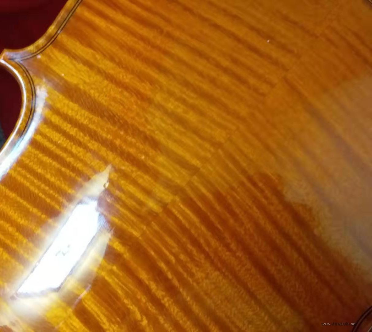

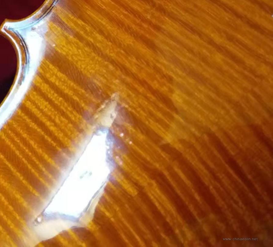

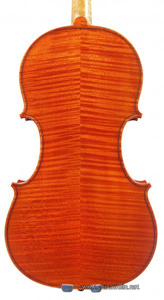

小提琴4万多元 出现如下图片问题,各位专家有知道的帮忙确认一下这些是不是正常情况,以及琴的价值,谢谢啦!

看上去像坛子里上海某琴社的出品。讲真,按乐器还是按工艺品,还是两者兼要求去对待这把琴,得出的答案都是不同的。

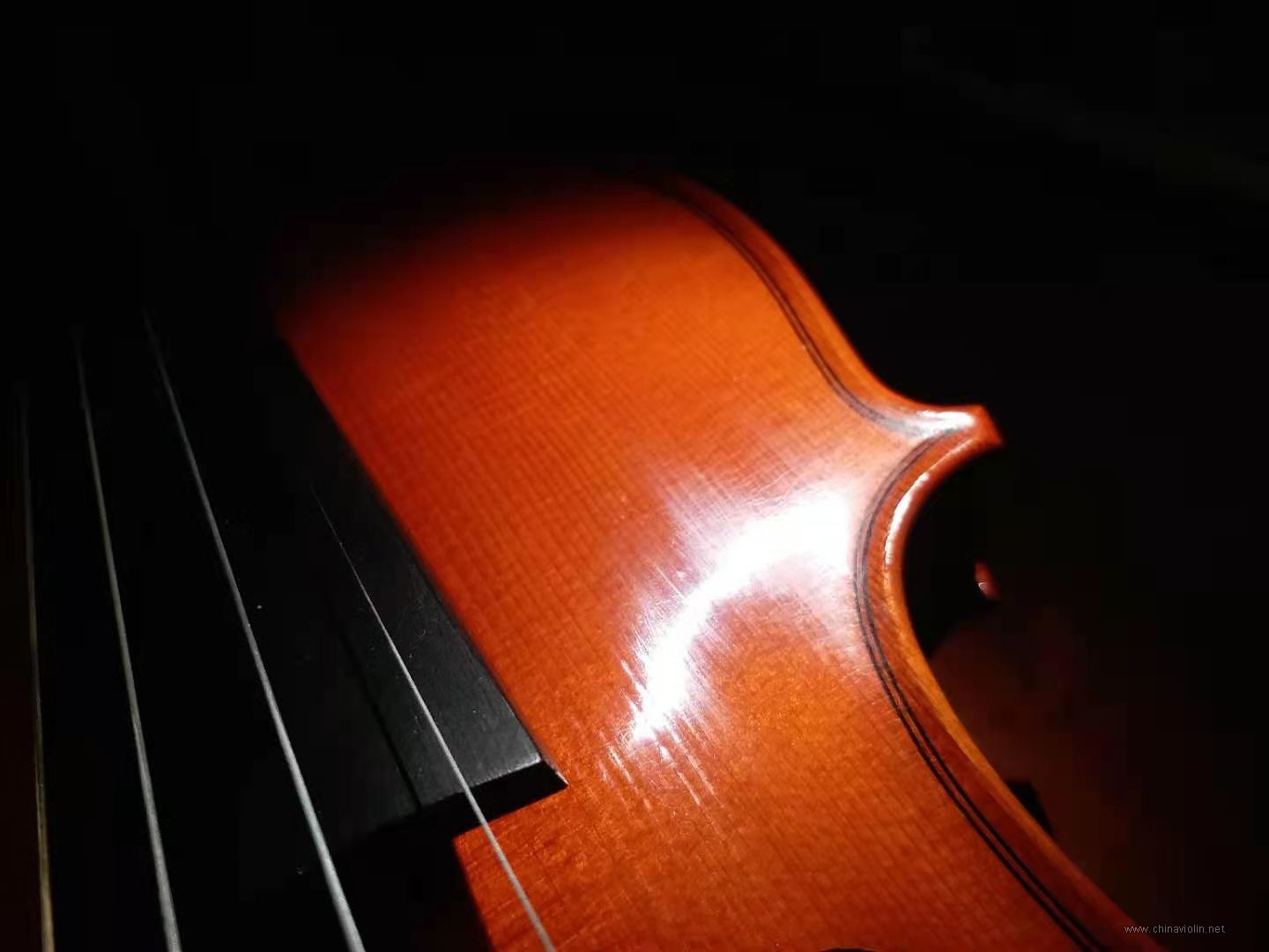

看上去我倒觉得这把琴的刷漆工艺和漆料相当不错,楼主误把面板那难得的春秋材分界漆线当成了“龟裂”。因为是好漆,而且每次刷漆都很薄才会有这样的效果。因为是高档的油性漆,漆膜还较软,背侧板如有点使用印痕再正常不过了。等若干年漆硬些了,好些印痕可以用抛光腊轻轻抛光一下就好了。顺便说一下,如果材料不够好,商家是不敢用均漆刷漆的。相信这把琴的用料一定很到位。

背板上的点点很有可能是松香或者灰尘沾到了,你用好一点的擦琴布轻轻地擦一下,应该是可以擦掉的。如果擦不掉,那就不是很清楚了。
面板上那肯定不是龟裂,龟裂出现在我之前的工厂琴上面,不是这样的。这个价位的新琴要是油漆那么劣质,他们家店还开的下去吗。琴师也很有名,所以大概率排除这种可能性。我觉得看着有点像日常使用出现的摩擦痕迹,这个过不了多久也会出现的。

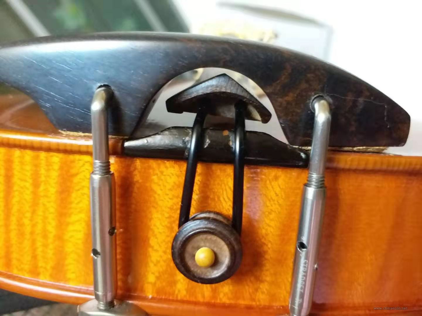

应该是常静的琴。哪里看得出有龟裂?龟裂是可遇不可求的好事,尾绳倒是应该换一根不锈钢的为好。

从视频中可听到,这把琴是“已售Z266--常静制作顶级欧料仿瓜式1730Kreisler"克莱斯勒”首席独奏级小提琴/意大利油性漆/均漆/音色圆润绝佳!—49000元”。很不错的呀。这家琴社的琴都有编号的,售后服务大可放心。我个人建议尾绳还是保留原样的为好,因为我也在该社买过一把编号6410的琴,也曾经换过不锈钢的对比,结果还是原来的好用。

龟裂是好事吗,油漆表面有的,

你这个龟裂属于非常正常的范畴。如果真的介意的话可以联系制琴师,问题也不大。
表面的斑点都可以擦除的。
